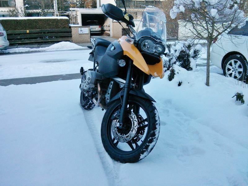

ich konnte keinen Unterschied zwischen den beiden feststellen. Habs sogar direkt nebeneinander verarbeitet....
Ich bin übrigens erst mal fertig mit dippen... :rolleyes:

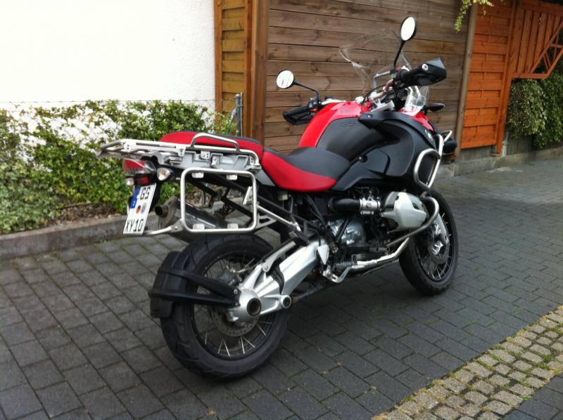

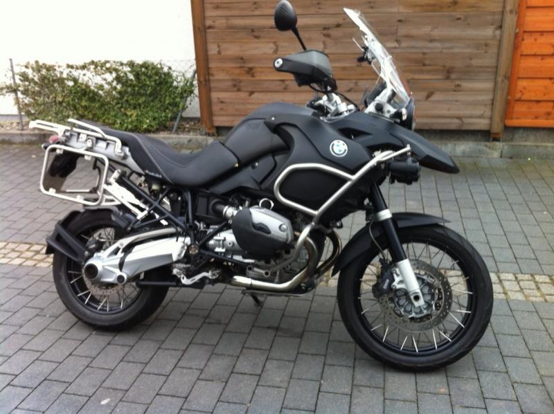

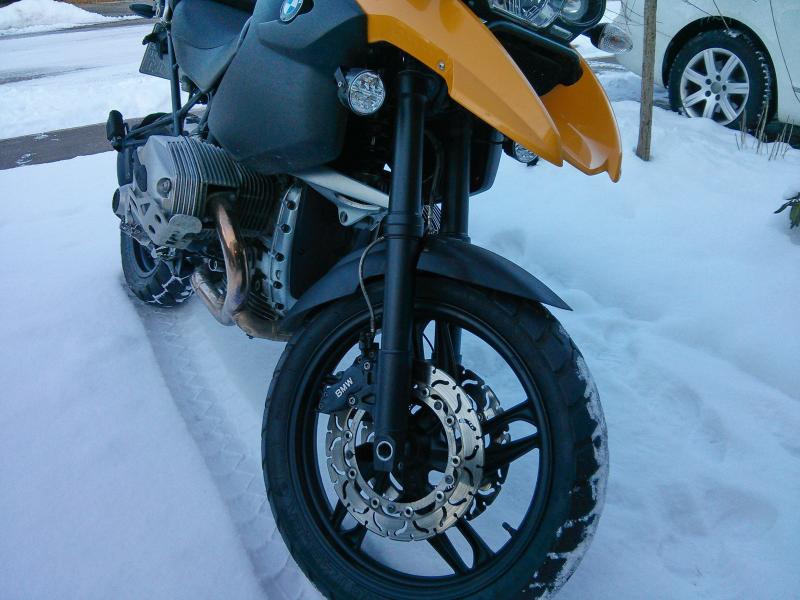

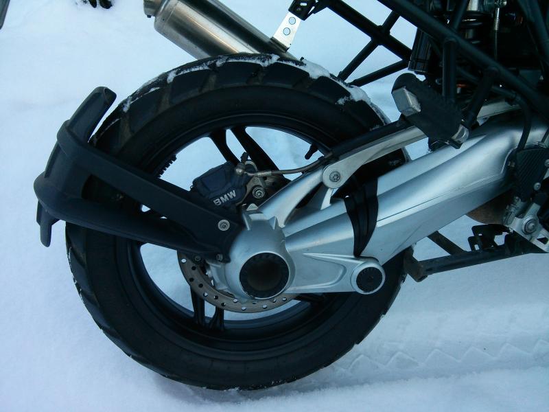

habe noch die Zylinderschützer gedippt und eine neue Sitzbank drauf gemacht,
ich denke, jetzt ist es OK.

Hallo Kotki,
nu mach mal keine halben Sachen ;-) Das Heck und der Antriebsstrang sollten doch noch abzufrühstücken sein...
Im ernst - mir gefällt's schon recht gut!

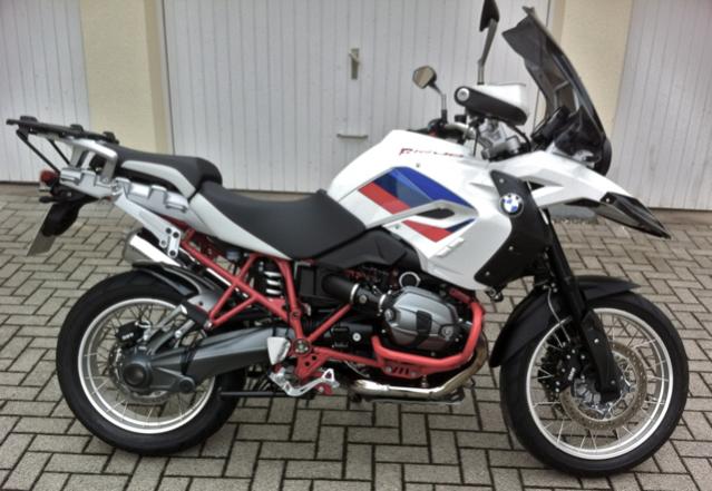

will mein GS Rallye Heck nun auch noch schwarz dipen. Habt Ihr dazu dieses komplett abgebaut oder komm ich mit geschickten abkleben darum herum? Danke für Eure Erfahrung!
Von aktuell zu so soll´s werden:

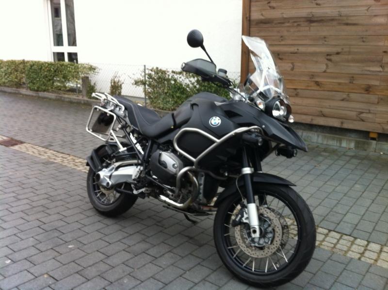

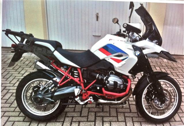

Ich habe die silberne Tankverkleidung und Heck mit Plasti Dip bearbeitet. 4-5 Schichten sind nötig um sauber abzudecken.
Empfindlich ist Plasti Dip auf alle Fälle. Ein mögliches Scheuern der Koffer oder Seitenabdeckung wird unweigerlich mit Farbabrieb quittiert.
Auf der anderen Seite kann man ohne großen Aufwand nachdipen oder, soll die Farbe nun endgültig bleiben, lackieren.
Ich für meinen Teil habe mich erst mal für das Dipen entschieden.
Ergebnis siehe Foto:
