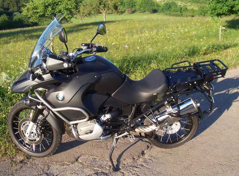

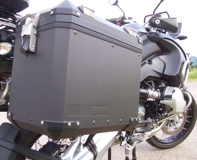

So, es ist vollbracht. Es hat alles in allem echt lange gedauert die Koffer komplett zu bekleben. Und das Ergebnis ist auch nicht 100% in Ordnung, da man bei den Koffern immer die Schnitte und Ansätze sieht. Man kann halt nicht einfach um eine Kante rum und keiner siehts mehr. Ausserdem sind immer wieder kleinere Blasen aufgetaucht. Aber begutachtet mal selbst. Der Kofferträger ist Pulverbeschichtet, Schnabel, Tankabdeckung und Soziussitzabdeckung sind lackiert.
PS Ich suche noch gebrauchte Ventildeckel Abdeckungen zum lackieren (Ventildeckel hab ich schon)
Ich finde, dass es echt gut aussieht. Sehr schoenes Bike.
Ich meine, ich habe Euch auch nicht die Fotos gezeigt auf denen es nicht 100%tig aussieht. Es ist ja auch nicht unbedingt eine 'forever - Loesung' und dafuer reicht mir das. Von einem Meter entfernt kann man die Schoenheitsfehler schon garnicht mehr sehen.
Wenn Blasen zu sehen sind, erwaerme die Folie noch einmal und kompresse die Blasen ein bisschen bevor Du ganz vorsichtig mit einem spitzen Messer ein Loch piekst und die Luft entweicht.
Bis dann,
Alles Gute
Marc

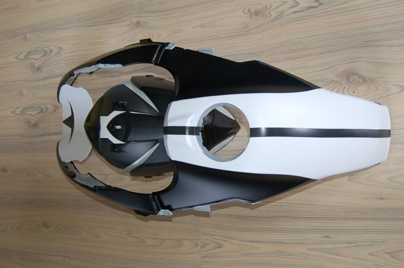

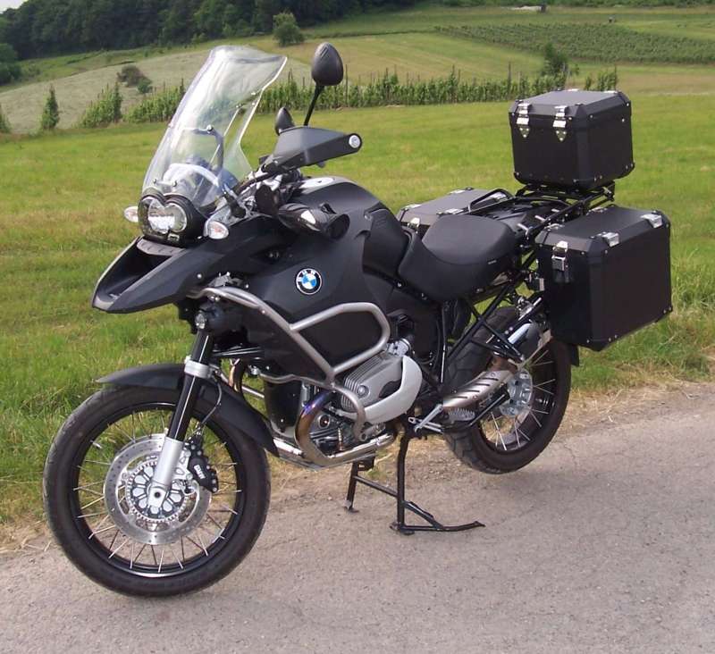

;) so habe heute nochmal ein wenig rumgespielt weil ich die Optik Ähnlich meinem Helm haben wollte. Gefällt mir allerdings alles noch nicht so gut. Die Streifen auf dem Tank sind einfach mal mit Isolierband aufgeklebt worden :D. Was meint ihr, soll ich das weiß einfach so lassen oder noch was Ähnliches wie auf dem Helm anbringen. So ungefähr wie vorne am Kotflügel. Wobei mir das auch nicht Wirklich gefällt :rolleyes: und ich nicht genau weiß wie ich nach hinten hin noch weiter machen soll.
Die kleinen Falten vorne an der Tankabdeckung sieht man später nicht mehr weil das mein Tankrucksack fest gemacht wird. Nicht daß jetzt jemand kommt mit "das sieht aber scheiße aus mit den Falten vorne" ;)
Steffen
Wow,das sieht ja mal richtig klasse aus. Dickes Kompliment !

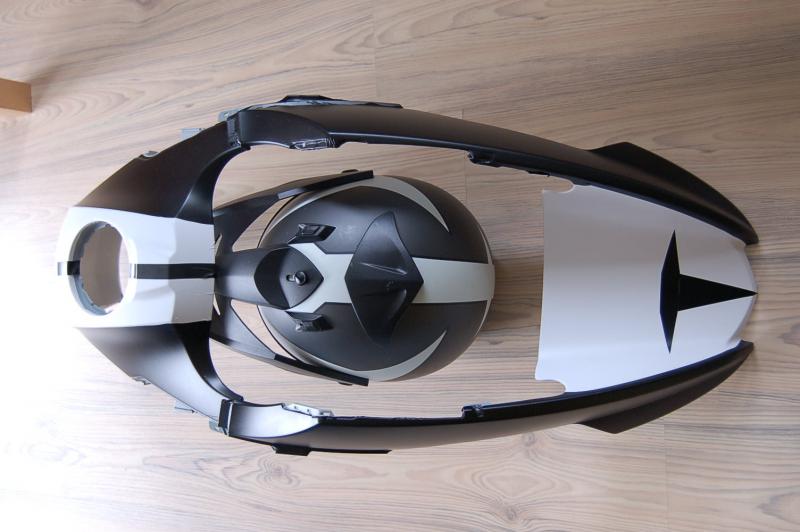

Hi
Helm ist bestimmt eine Herausforderung. So stark wie der gewölbt ist bestimmt nicht einfach das ganze. Habe mal mein Topcase foliert ohne die Alubleche zu demontieren. Nicht ganz einfach aber es geht :D
Steffen

WHOW, das ist fast nicht zu glauben wie die Folie sich verarbeiten laesst. Sieht echt gut aus... whow...
Helm... Wie Steffen sagt, das ist bestimmt die ultimative Herausforderung.

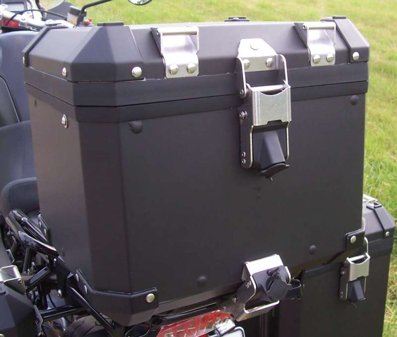

Steffen
Wow,das hast du ja mal klasse hinbekommen.Werde das nächste Woche auch mal in Angriff nehmen. Auf was muss ich besonders achten ? Is es eventuell einfacher ,wenn ich den Aludeckel abnehmen würde ?

also ich denke schon daß es einfach wird wenn man den Deckel demontiert. Ich konnte halt außen nicht sauber abschneiden am Übergang zum Kunststoff. Ich habe dann an allen Übergängen zum Kunstst. nochmal 5mm breite Streifen gesetzt die ich vorher sauber abgeschnitten habe. Man sieht sie fast nicht weil die Übergänge sich Wirklich schön verbinden. Wichtig ist die Folie immer wieder abzuziehen wenn noch blasen drunter sind. Auch habe ich öfter Spüliwasser nachgesprüht damit sich die Folie nicht schon woanders fest klebt und man das Wasser nicht mehr darunter weg Rakeln kann.
Steffen

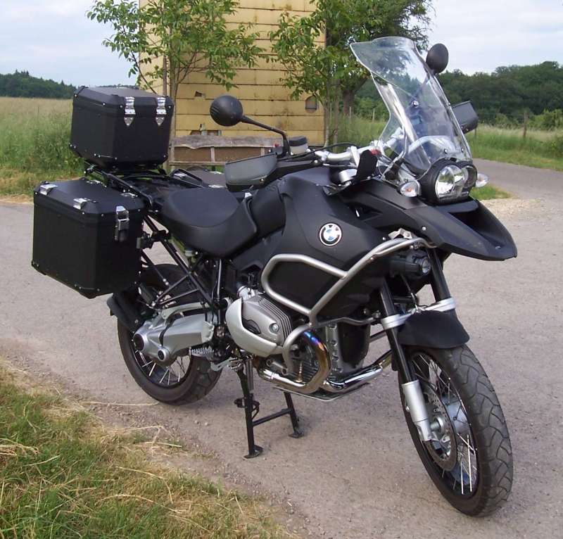

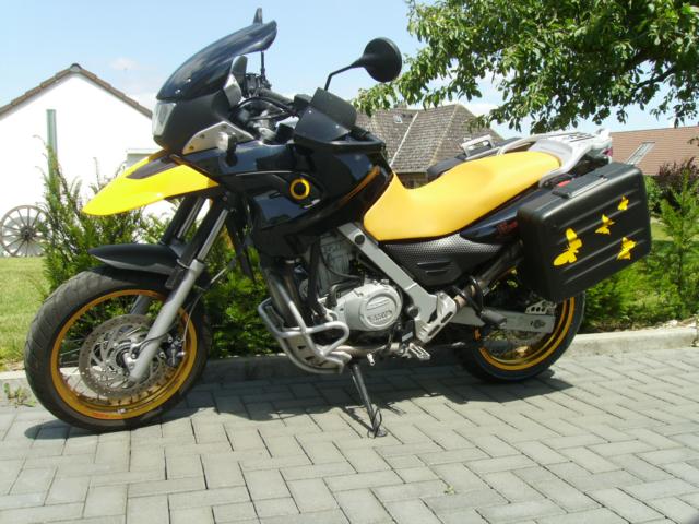

Nach dem gefühlt 20.ten versuch hab ich mein moppet für´s erste fertig.
Es bleibt jetzt auch so (mit Falten an den Kofferrundungen, Folie ist alle:o
wird beim nächsten Mal auf jeden fall aber besser)
COOL... freue mich jedes mal riesig wenn jemand Bilder mit seinen Arbeiten reinstellt... sieht echt gut aus...
Ich muss wirklich sagen, dass die Folie sehr gut ist. Beim Tanken habe ich mit Absicht mal nicht auf Spritspritzer geachtet um zu sehen wie die Folie reagiert. NICHTS, der Sprit verdampft ohne jeglichen Rueckstand. Selbst nach meiner ersten Regenfahrt vor 3 Wochen habe ich keinerlei Verschlechterung an der Folie festgestellt. Ein kleiner Wisch mit nem leicht feuchten Tuch und sauber war die Kuh. Auch die australische Sonne scheint dem duennen schwarzen Plastik nichts anzuhaben...
Bisher habe ich auch noch keine abgeloesten Eselsohren finden koennen.
Ich bin wirklich sehr zufrieden wie pflegeleicht diese Oberflaeche ist.
Alles Gute von hier unten,
Marc
