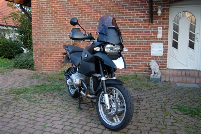

Vor einigen Tagen habe ich meinen Lenker in Mattschwarz gewickelt.
Danach ist mir in meinem Beema Tagebuch aufgefallen dass ich die Folie nun schon fast ein halbes Jahr drauf habe, seit Anfang Mai. Ich erinnere mich nur, dass es Anfangs einige Fragen zur Haltbarkeit gab. Was passiert wenn Sprit beim Tanken überläuft, oder ob die Schnittkanten (Ecken) sich abloesen... oder auch wie Sonne der Folie zusetzt.
Kurz: Alles gut! Bis jetzt keine negativen Erfahrungen.
- Mein Kuh wird jeden Tag zur Arbeit bewegt...
- steht den ganzen Tag über in 25-35°C, Sonne-Schattenkombination...
- wird hin und wieder in einen tropischen Monsoon-Regen getaucht...
- und bis ich nun vor einigen Tagen die GummiTuelle aus dem Tank-Einfüllstutzen entfernt habe hat die Folie auf'm Tank Benzintropfen oder Stritzer abbekommen... Der Sprit verdampft einfach und hinterlässt keinerlei Flecken...
Es ist sehr einfach zu Pflegen; einfach mit einem feuchten Lappen drüberwischen und gut ist... sauber. Keine Sorgen über evtl. Kratzer im Lack.

Zum Lenker - hast du das am Stück gemacht, oder musstest du da stückeln?
Ich habe leider einen ziemlich zerkratzten Rockster-Lenker an meiner Q und dachte zuerst an Lenkerband aus dem Rennrad-Bereich, aber wenn´s besser geht.... :rolleyes:
P.S.: Deine Q sieht schick aus auf dem letzten Bild mit dem kurzen Windschild - jetzt noch matt-schwarze Felgen und das geht richtig ab.:D

sieht echt saugeil aus, Deine Möhre, die schwarze, Marc. Wenn ich nicht so ein Foliendepp wäre, würde meine auch so aussehen. Wie gern hätte ich den schwarzen Rahmen
Den Lenker habe ich auch gestueckelt. Von Knick zu Knick. So wie damals beim Tachorahmen:
Ich habe den Lenker nicht einmal abgebaut... hihi. Klar kann man das Ueberlappen sehen wenn man dicht ans Bike tritt, doch mir ist das eigentlich egal. Einen Meter von der Kuh entfernt und du kannst es nicht mehr wahrnehmen. Ich bin wirklich sehr zufrieden mit dieser Art von farblicher Aenderung.
Bis dann,
Marc
