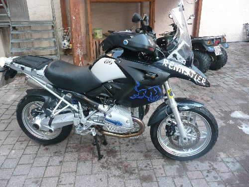

Hallo twice
die Carbonfolie gibts im Eybay ,hab mir schon welche
bestellt.
Hallo beak,
habe ne schwarze GS und heute die Folien:
schwarz glanz
schwarz matt
signalblau
bestellt, hoffentlich sind sie bald da und dann gehts
Loooooooooos.
Grüße Hagge
