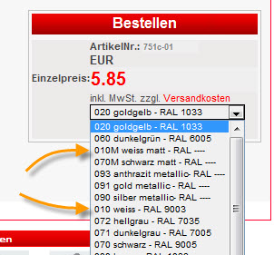

Hat schon jemand "weise Folie" gesichtet ? :(
frau.trixi
30.07.2005
58
Lichtenfels
R 1200 GS (2009)
Oh, sorry.
Habe auf der Seite einfach runtergescrollt und nur ein paar Farben (Rakel/Reiniger) geseh'n. Leider habe ich aber die Überschrift dazu - nicht gelesen. Da stand nämlich: "Kunden, die diesen Artikel bestellt haben, haben auch bestellt..."

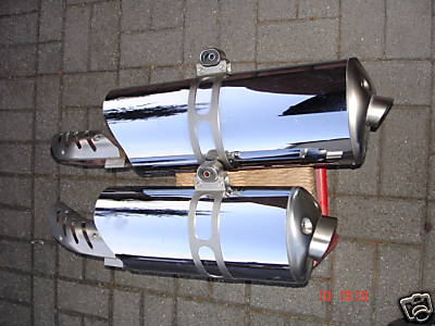

... Mein naechstes Projekt wird der original Auspuff sein. Ich habe mir bei Ebay in D einen zweiten original Auspuff fuer 30Euro gekauft. Wenn der hier im Ozziland angekommen ist werde ich meinen Jetzigen kuerzen. Einen guten Sound hat er schon, es soll nun nur noch ein wenig kleiner werden. Zum Glueck gibt es hier keinen TUV... :D :p
Hier ist ein Bild was ich durch Zufall bei Ebay gesehen hatte>>>
Dachte schon, du willst den auch noch bekleben... :D
Bei einer Kürzung musst du bei den Plaste-Koffern vielleicht aufpassen, da der Abgasstrahl eher auf den Koffer trifft.
Viel Erfolg!
Günni
