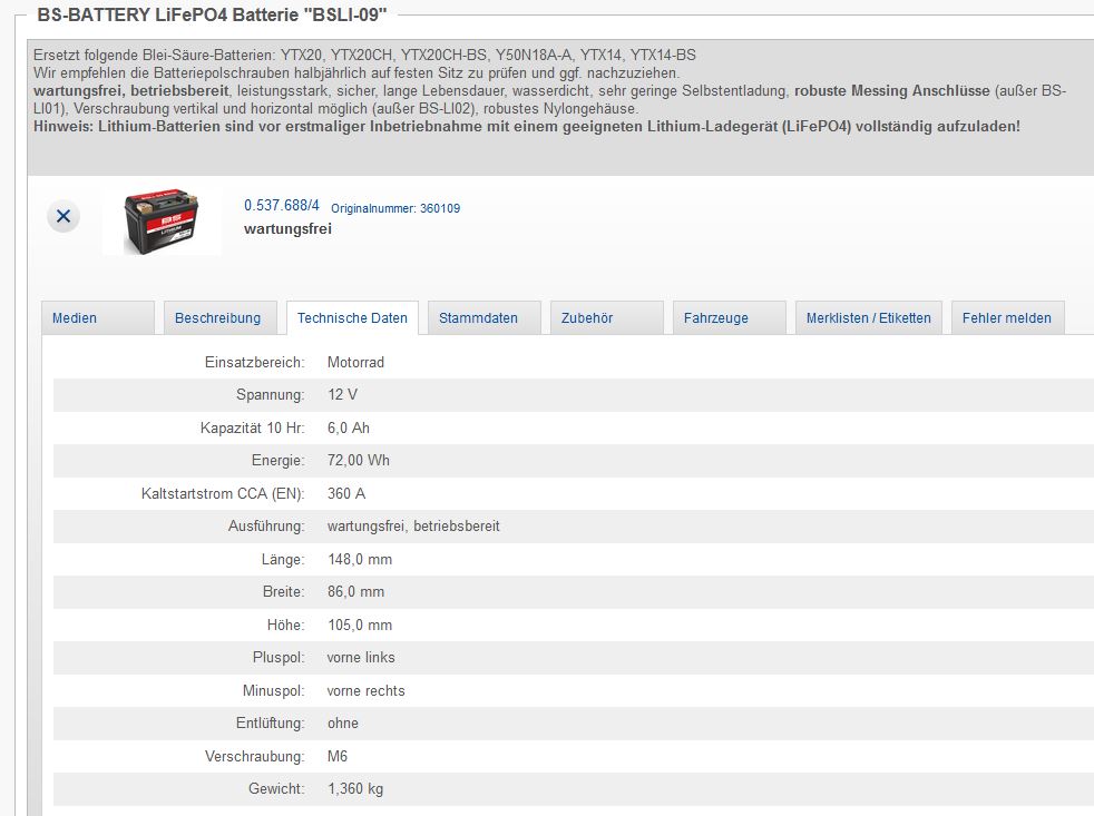

servus
suche für meine 1250er GS eine neuen Batterie
passt die , Größe, Qualität und Leistung?
the-pianoman
the-pianoman
13.09.2021
738
Westerwälder im Limburger Land
ex-R1100 GS, R1250 GS TB Bj02/22
servus
6Ah wäre mir bei Lithium schon etwas zu schwachbrüstig. Zudem hab ich noch nie was von der Marke gehört.
Ich hab im Frühjahr gegen diese hier getauscht und bin seitdem extremst zufrieden :
12,8V Lithium 8Ah - 102Wh Heavy-Duty HDX-30 Re-START Starterbatterie
Keinen einzigen Anlaß-Jodler mehr und die 1250er springt in Sekundenbruchteilen an.
Ein anderer Tipp aufgrund Erfahrungen hier aus dem Forum wäre auch die 18er von Aliant.
