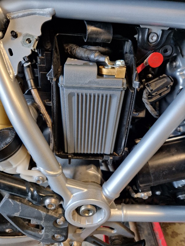

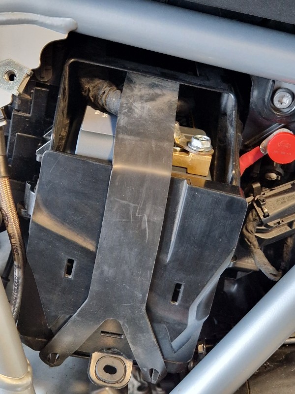

für Life Po4 Interessenten gibt es gerade bei Lou.. nette Angebote.Die 6AH Variante PLFP-20 R mit dem Minuspol vorne (wie orginal) für 135€.
Und die 8 AH PLFP-30 L,hier ist leider der Pluspol vorne.Die Kabel sind lang genug,müssen nur auf der Batterie verlegt werden.Die 8AH passt gerade so
in das Fach und sitzt schon etwas spack drin.Aber bigger ist better und was sein muß,muß sein. :cool: Die Große kostet momentan 150€.Exculsive Pfand.

Das Fotos zeigen natürlich die 8AH Version.GS 1200 lc von 2017.

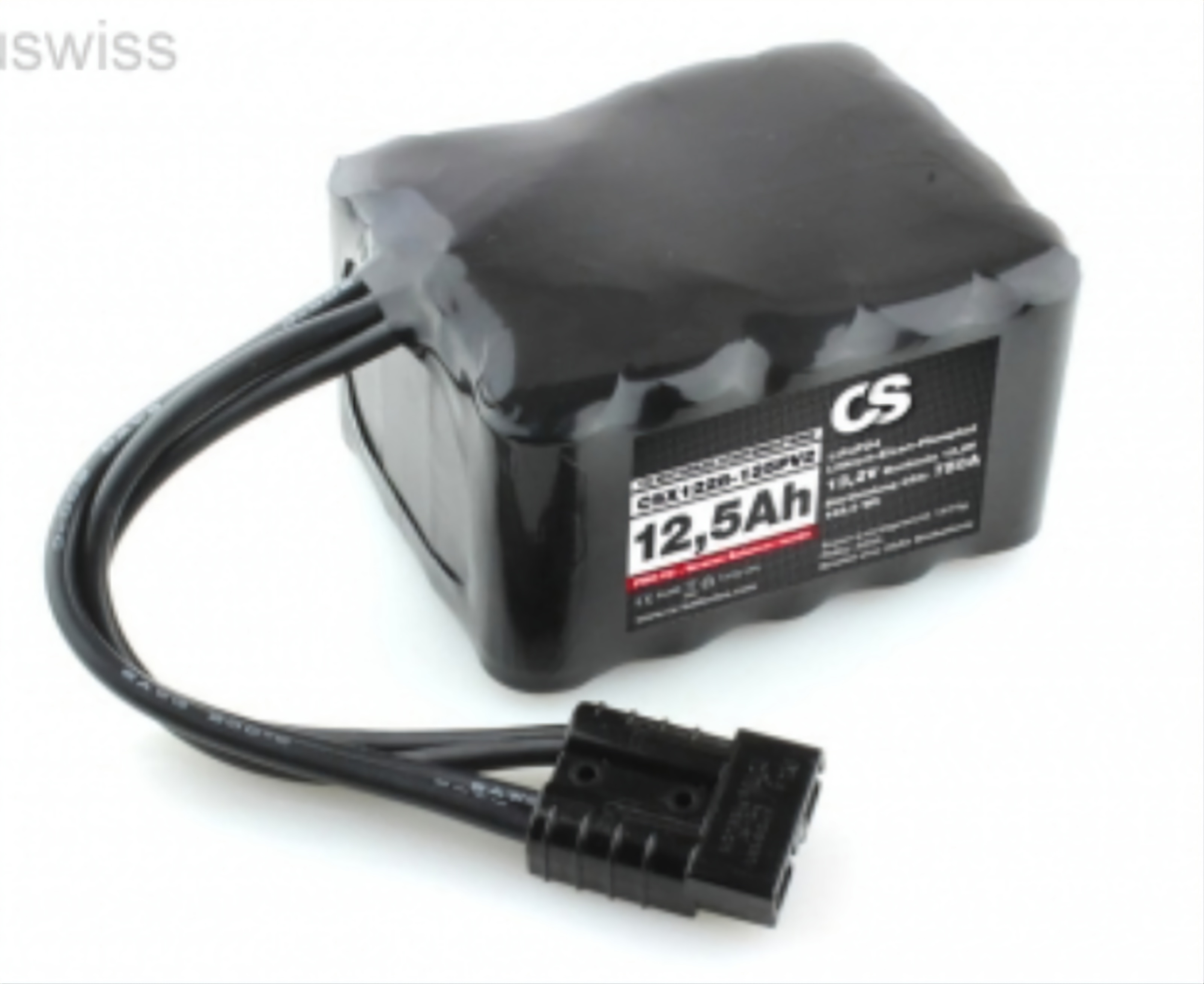

Die wiegt nur 400g mehr als meine Intact 6Ah Lifepo (mit echten 72 Wh) soll aber die doppelte Kapazität haben..... :cool:.....nöö, da stimmt was nicht!
Das auch noch zum Schnnäppchenpreis von 400 Euro.... :kotzen:

Habe ich alles schon gemacht mit Entladegerät weit über 12 Ah rausgezogen.
Aber ich lasse dir deine Meinung das das alles Betug ist und du den besten ,einzigen wahren Akku hast :smiley-laughing::smiley-laughing::smiley-laughing::smiley-laughing:
