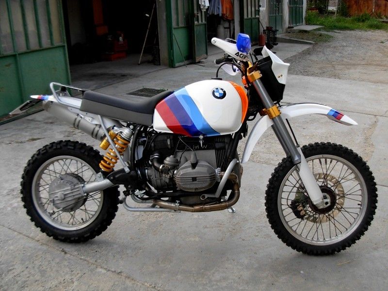

meine G/S hat einiges an Umbauten an Motor und Fahrwerk hinter sich und mir diesen Sommer auf 5000 km Alpen viel Freude bereitet. Allerdings fahren meine Töchter KTM ...
Eine der noch verbleibenden Ursachen für nicht ganz zeitgemäße Fahreigenschaften ist die schwache obere Gabelbrücke, sofern man das dünne Blech so bezeichnen darf. Bei SWT gibt es eine aus Edelstahl, die laut Anbieter etwas massiver ist. Wunderlich etc. haben obere Gabelbrücken für viele 2V, aber leider nicht die G/S.
Vor sehr langer Zeit habe ich mal eine G/S gesehen, an der eine modifizierte untere Gabelbrücke als obere montiert war.
Freue mich über jeden Hinweis, der besser ist als die Serienlösung. Hat irgendjemand Erfahrungen oder Tips? Die (stark modifizierte) Seriengabel bleibt auf jeden Fall.

Das verbaute Prinzip (knapp 4 mm dicke einfache gestanzte Blechplatte) wurde unverändert aus den /5 und /7 -Modellen übernommen und dient nicht wirklich einer stabilen Gabelführung. Kurven bergab, vor allem mit Gepäck, zeigen, wie sehr es in dem Bereich beweglich wird und sich diese Bewegungen auf das Fahrverhalten übertragen. Alle einigermaßen modernen Fahrwerke unterschiedlicher Marken haben aus diesem Grund zwei massive Gabelbrücken.
Bin einmal einen 2V-Boxer (R 100 RT) mit entsprechendem Umbau vorher und nachher gefahren und habe eine deutliche Verbesserung festgestellt.
Freue mich technische Vorschläge s.o.

Eine untere Gabelbrücke müsste zu beschaffen sein. Lenkrohr auspressen lassen und ein Zerspanungsfachmann könnte das verbliebene Loch so anpassen, dass die Brücke oben über Dein Lenkrohr flutscht und die Dicke so abfräsen dass die Gewindegänge des Lenkrohrs noch benutzt werden können.

Danke für die Antworten. Der Verdacht, dass durch moderates Tuning aus einer 36 Jahre alten G/S keine moderne KTM wird, hat sich bei mir in der Tat auch schon eingeschlichen.
Die abgebildete Gabelbrücke der GS Basic passt nicht Der Gabelumbau des zweiten Bildes kommt auch nicht in Frage.
Freue mich auf Lösungen mit Seriengabel für G/S.
