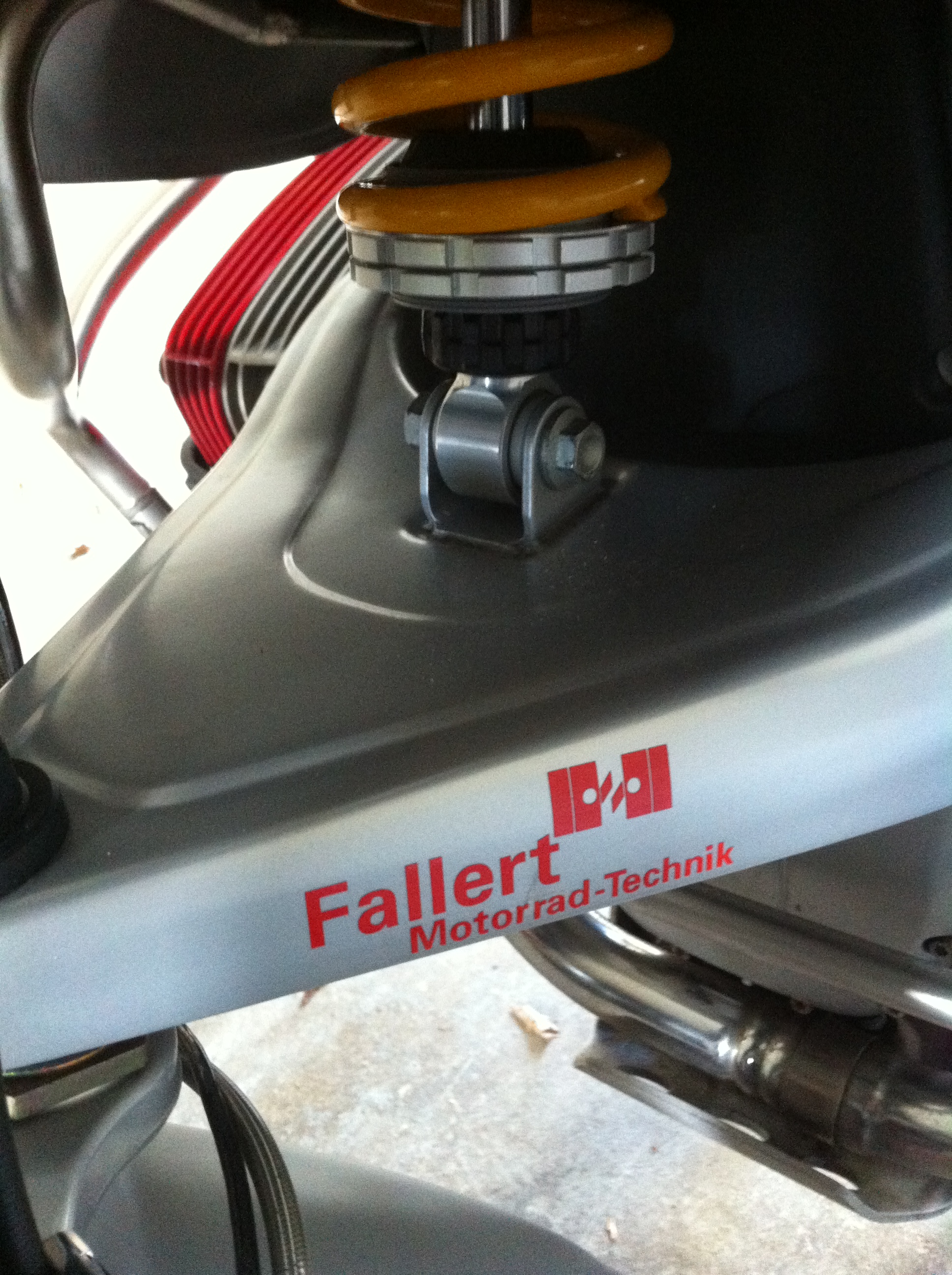

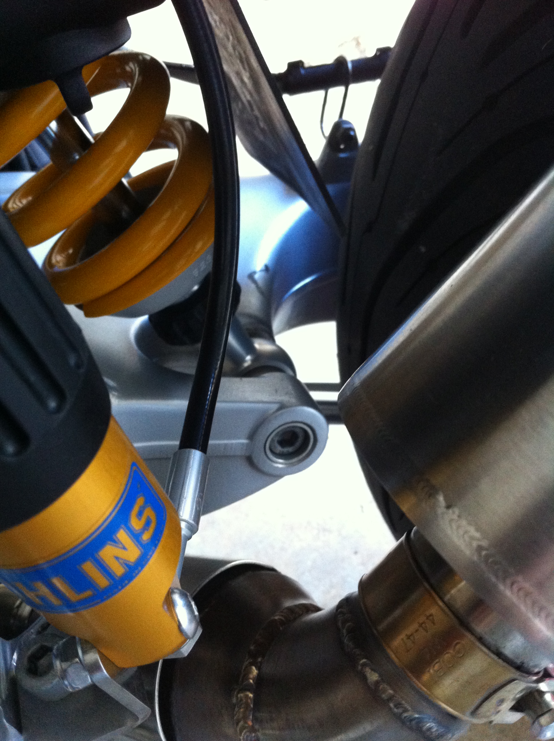

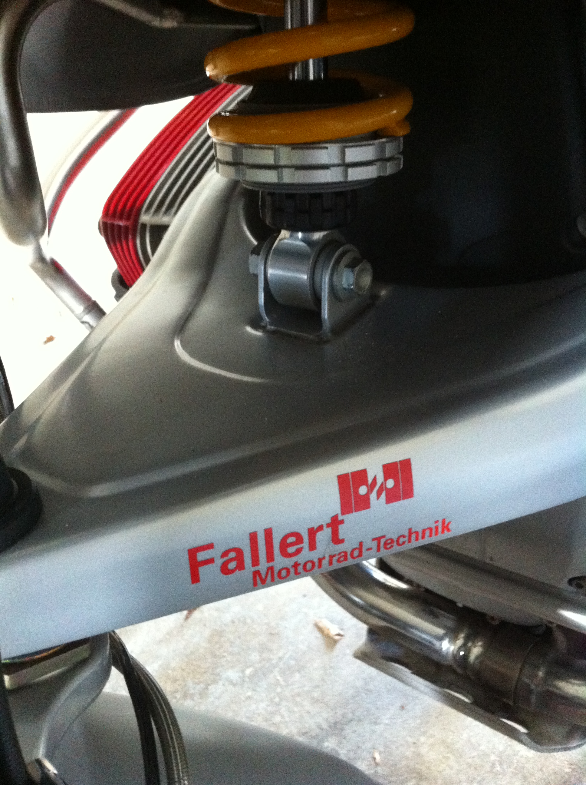

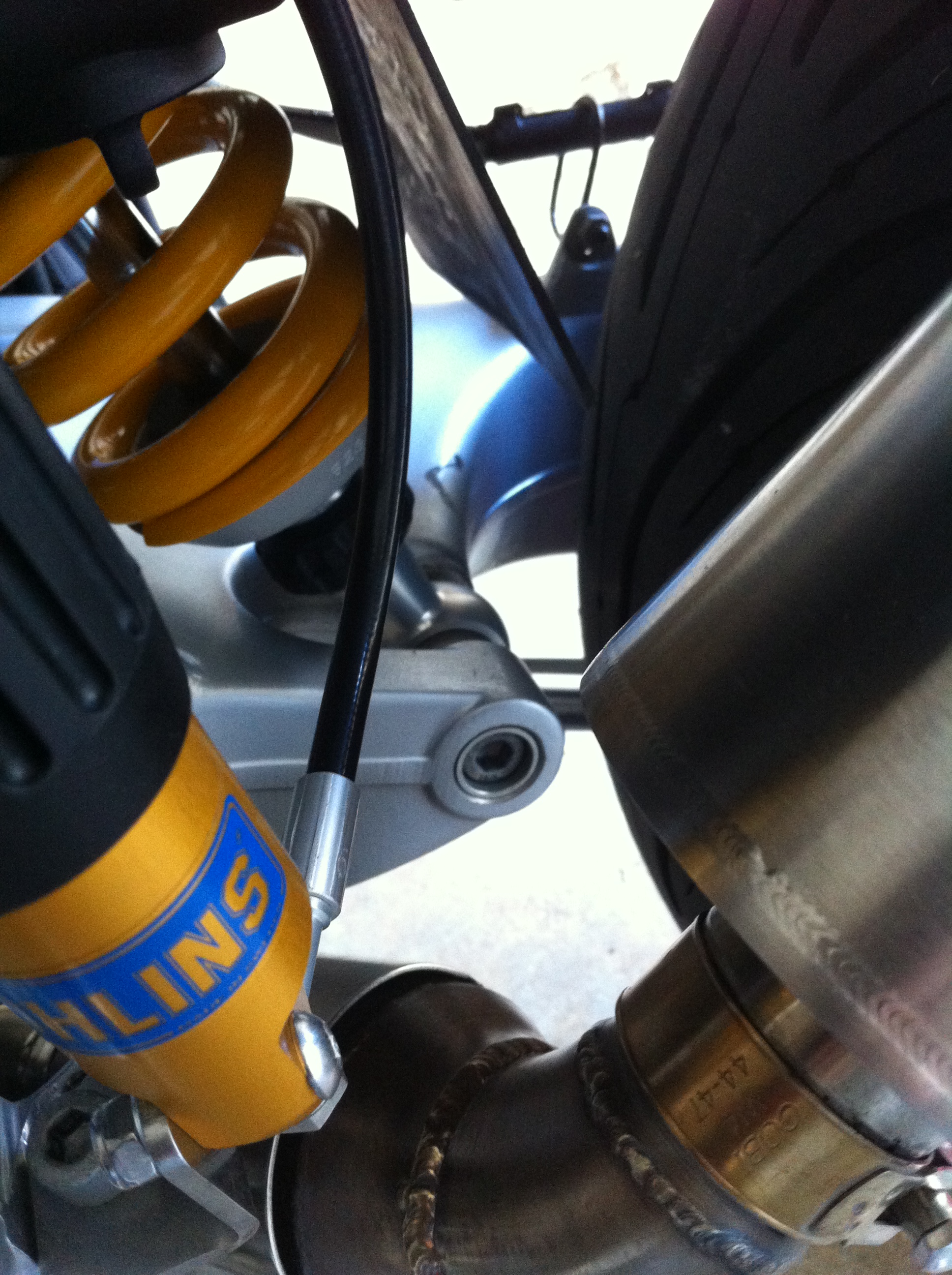

Hi
Ein Öhlins (bei mir BM215/216) wird so abgestimmt wie ich es gerne hätte. Entweder sportlich oder "reisetauglich". Die Feder sollte in meinen Augen so bemessen sein, dass das Fahrwerk bis zul.Ges.Gew. zuverlässig einstellbar ist. Bei der 1150 waren das 160er Federn. Nur wenn man ständig alleine fährt UND ein Leichtgewicht ist kann man etwas weicher wählen (die Fuhre hängt dann bei Ggw. etwas durch).
Bei (mit Klamotten) 100kg passt die Ausslegung auf' Ggw.. Fährt meine Frau alleine (seeehr selten), dann ist die Grundhärte hoppelig. Das Dämpfersystem hat einen derart grossen Bereich, dass man es von "Schaukelsänfte" bis "Stahlstab" einstellen kann.
Ob das beim TT auch so funktioniert weiss ich nicht. Keine Ahnung wo TT produzieren lässt.
Ganz sicher brauche ich(!) keine Verstellung per Knopfdruck oder gar Automatik. Vielleicht ist es bei einem "Schlabber-" oder "Zweitklassfahrwerk" praktisch, doch wenn ich nachdenke wie oft ich mein Öhlins verstellte, dann tendiert das zu "nicht oft". Die Feder lässt sich ohnehin nicht verändern, höchstens die Vorspannung. Das aber könnte ich mit zwei Handgriffen auch vor jeder Fahrt. Die Dämpfung ist in extremen Fällen vielleicht manchmal etwas zu weich oder etwas zu hart, doch das "etwas" rechtfertigt keine 1100 EUR in meiner Börse.
gerd
