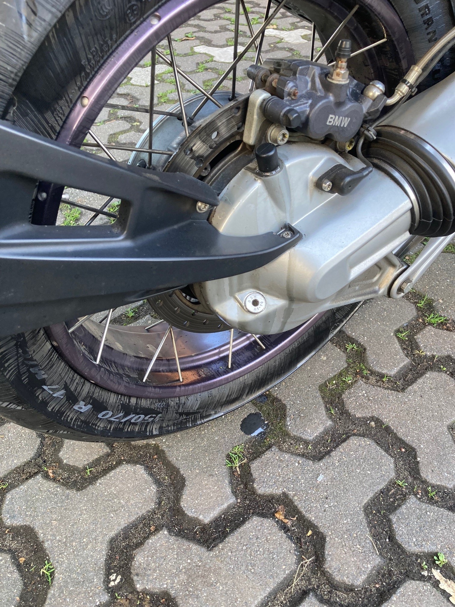

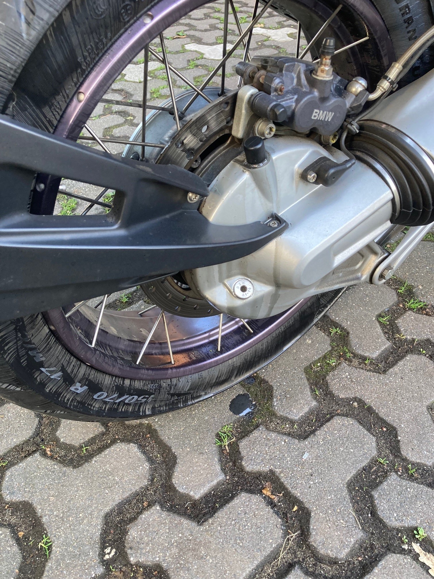

ich bin seit ca. 2 Monaten stolzer Besitzer einer 1150 GSA Bj. 2003 und daher neu hier im Forum. Bisher war ich auch sehr zufrieden, doch nach 700 km zeigen sich doch ein paar Probleme.
1.: Konstantfahrruckeln: Ich vermute das es das ist, wenn die Drehzahl und Geschwindigkeit leicht runtergeht und dann auf einmal wieder hoch, wenn man den Gasgriff nur minimal bewegt. Soll eigentlich bei meinem Modell mit DZ kein Thema sein, aber nach 1.Recherche hier im Forum habe ich gesehen, das das durchaus auch noch vorkommen kann, wenn nicht alles (Ventile etc.) gut eingestellt ist. Allerdings ist das erst zuletzt aufgetreten. Bei der Probefahrt und der Überführung nach Hause (ca. 90 km) und den ersten kleinen Ausfahrten war davon nichts zu merken. Da die Maschine vom Vorbesitzer nicht regelmäßig gewartet wurde, hatte ich sowieso vor, mal eine richtige Inspektion machen zu lassen und hoffe, das das Problem damit gelöst wird.
2.: Ölfilm am Kardan: Auch dazu habe ich hier im Forum verschiedene Meinungen gelesen, von defektem Simmering bis "das ist normal". Auch war es bei mir nicht nach jeder Fahrt der Fall. Als ich das das 1.Mal gesehen habe, habe ich alles sauber gemacht und nach der nächsten Fahrt war noch alles sauber und nach einer weiteren Fahrt war der Film wieder da.
3. Das ist das aktuelle und gravierendste Problem. Es tritt Öl an der "Hinterachse" aus. Nach einer kurzen Fahrt (<10km) gestern, habe ich bei der Ankunft gesehen, das der Reifen an der rechten Seite ölverschmiert (siehe Bild) war und auf dem Boden sich schon eine kleine Öllache gebildet hat. Für mich sieht das so aus, als wenn das Öl aus dem Schwarzen Stopfen (?) oben auf der Hinterachse kommt.
So kann ich auf jeden Fall nicht mehr fahren und werde die Kiste wohl in die Werkstatt bringen müssen. Trotzdem wäre ich auf Input auch zu den 1.beiden Punkten gespannt.

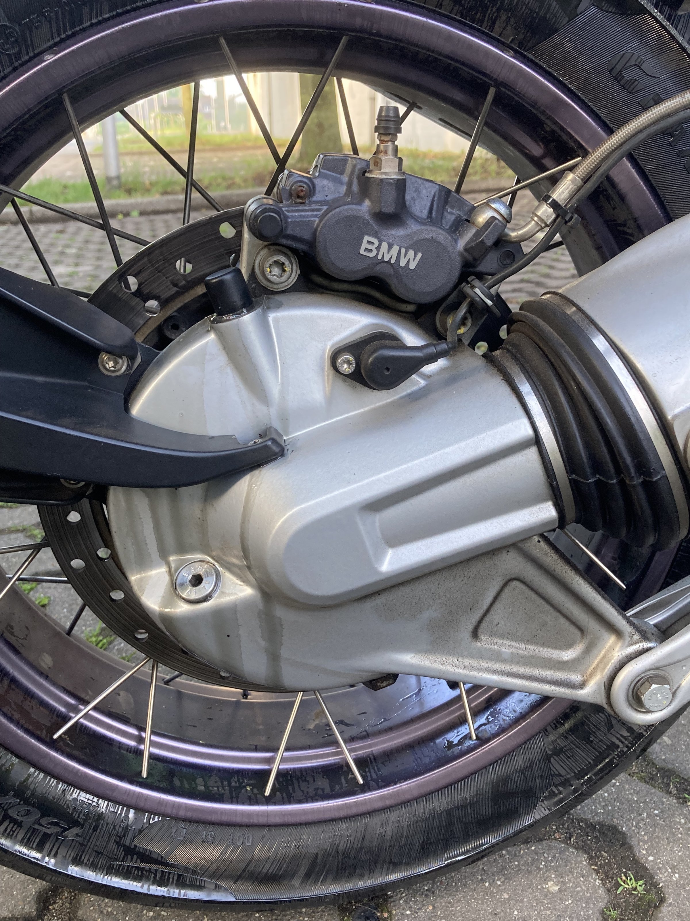

Es kann "harmlos" sein: überfülltes HAG.
Empfehlung: alles - besonders Reifen und ggf. Bremse - saubermachen, Ölstand überprüfen/korrigieren (Füllstand max bis unterster Gewindegang).
Dann eine Runde fahren und dabei alles, und besonders auch den Hinterreifen, genauestens beobachten.
Füllstand erneut prüfen.
(Achtung: dabei bedenken dass sich warmes Öl ein wenig ausdehnt.)
Genau das werde ich heute Abend machen (wenn es nicht regnet). Den Füllstand habe ich noch nicht kontrolliert. Ich habe wohl kein passendes Öl da, aber erst einmal geht es ja darum, wo es herkommt. Auf dem Bild hier sieht man eigentlich eindeutig, das das Öl von der Entlüftung kommt und wenn die Kiste steht, läuft es außen runter und es bildet sich eine kleine Lache auf dem Boden.
Gruß Stefan

Entlüftungsschraube samt Dichtring prüfen. Ölwechsel und neu mit der richtigen Menge. Alles sauber machen (incl. Reifen) und noch mal fahren. Wenn dann immer noch Öl verloren wird, dann die restlichen Punkte checken (checken lassen).

vllt hat ein Künstler das Öl über die Entlüftung eingefüllt, das würde erklären, warum es zuviel sein könnte. Ich würde dickes altes Handtuch nehmen und die Einfüllschraube öffnen. Wenn dann das Öl rauskommt läuft es bis zur richtigen Füllhöhe aus. Handtuch danach entsorgen...

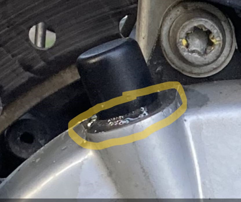

Der Gedanke liegt zwar nahe, aber das ...
Moin!
Auf den Gedanken "Öl kommt aus der Entlüftung" kam ich hierdurch:
Das ist die (fast) höchste Stelle am HAG. Davor (in Fahrtrichtung) ist fast kein Öl zu sehen, dahinter und darunter jede Menge.
Wenn zu viel und evtl. dazu noch zu "dünnes" und / oder stark schäumendes Öl eingefüllt wurde, kann sich das durch die Entlüftung schleichen. Kann aber auch sein, dass das ein Nebeneffekt ist, weil an der Entlüftung selber etwas n.i.O. ist, z.B. der O-Ring zwischen der schwarzen Kappe und dem Gehäuse.
Wie man zu viel Öl ins HAG bekommt? Unter Umständen, wenn man sich anstrengt vielleicht: Moped steht auf dem Seitenständer, man füllt bis "ganz oben" im Gewinde auf... Was weiß ich denn... :)
Das Moped ist für den jetzigen Besitzer eine Black Box, weil er nicht weiß, wer in der Vergangenheit was beschraubt hat.
Ich würde zuerst alles säubern, dazu muss das Hinterrad raus. Wobei man sehen können müsste, ob der große Siri vor dem großen Lager undicht ist. Das geht öfter einher mit einem Defekt an diesem Lager. Genaues Hinschauen lohnt an dieser Stelle. Bei zwei 1150ern in der Familie hatten wir das bereits an beiden. Dann sieht das sehr schnell so aus, wie hier in # 1 gezeigt, wenn man nicht bei den ersten Anzeichen handelt.
Ist es das nicht, dann Öl ablassen, richtiges Öl in der richtigen Menge einfüllen und eine kurze / vorsichtige Testfahrt machen. Zwischendurch öfter nachschauen, ob sich irgendwo wieder Öl nach außen geschlichen hat...

Wenn ich die Entlüftung kontrollieren will: Ist es richtig, das die schwarze Kappe nur drauf "gesteckt" ist und einfach ab gehebelt werden kann?

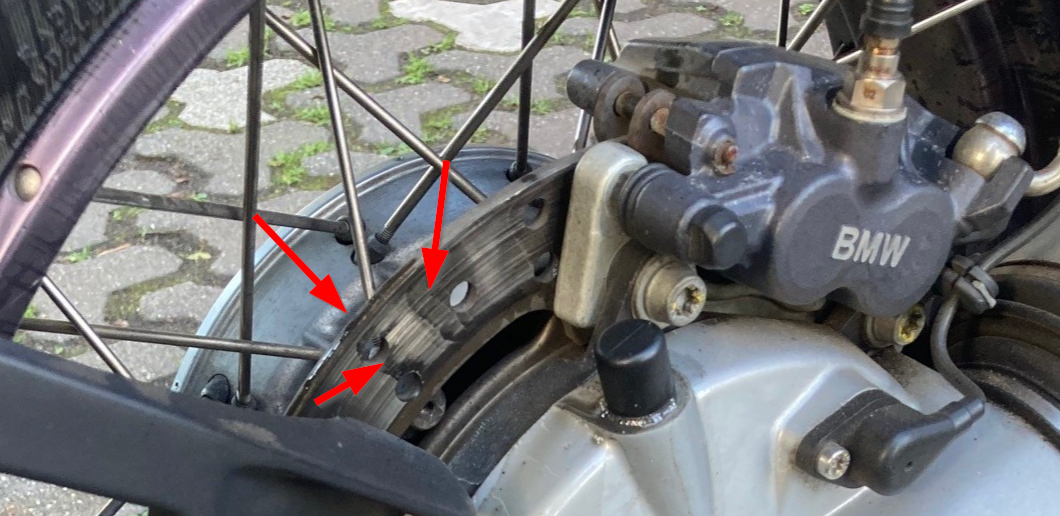

@Dicken61 :: Schau dir mal noch kurz, bevor du eine Probefahrt machst, deine Bremsscheibe und Beläge an. Da ist auch Öl an der B-Scheibe.
Nur zur Sicherheit!
Viel Erfolg

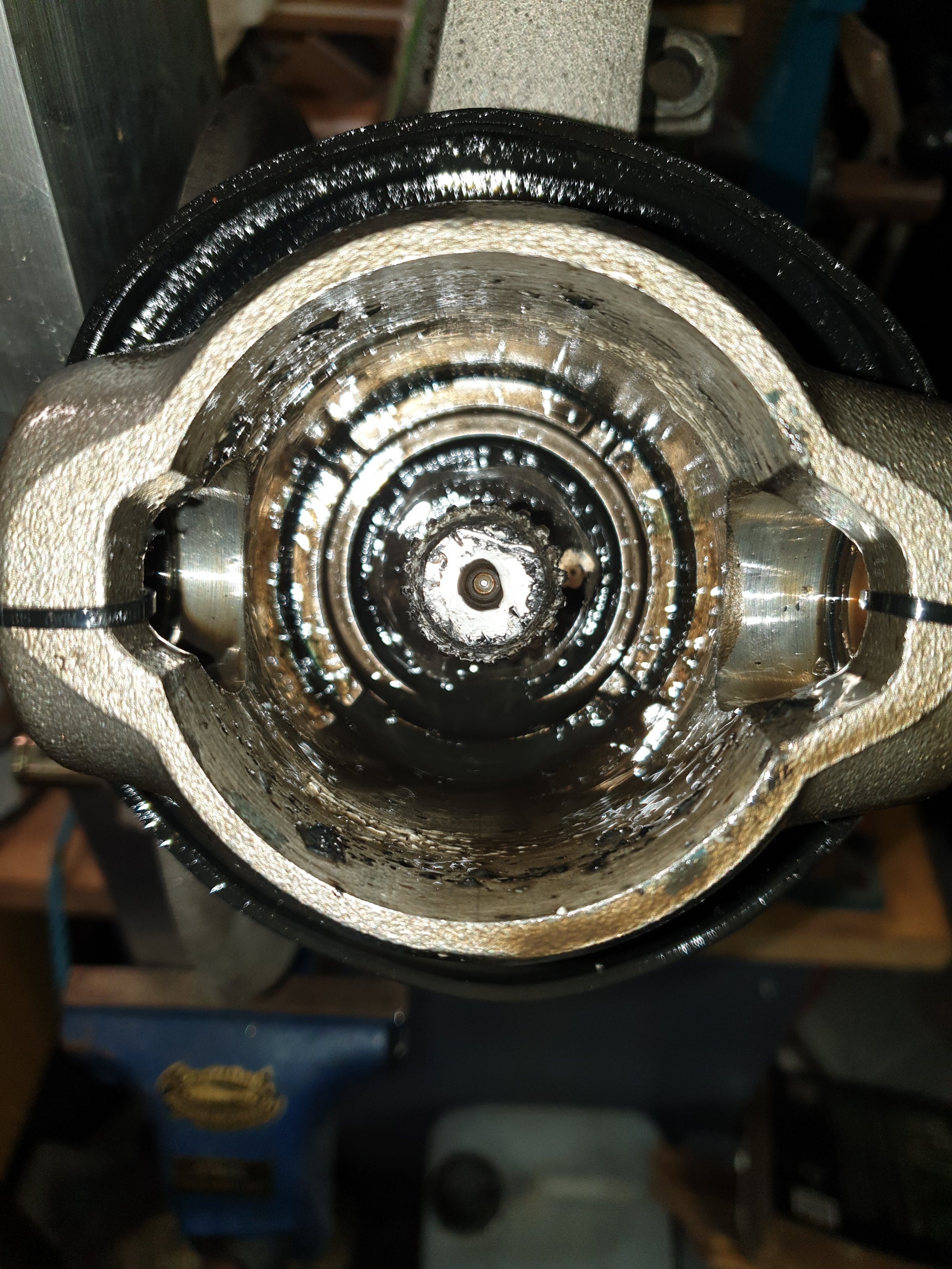

Bei "gut" aufgefülltem Ölstand, also wirklich bis unter den letzten Gewindegang der Einfüllschraube, hatte ich nach längerer Fahrt am Stück schon leichten Ölnebel oben an der Entlüftung. Aber kein echtes Überlaufen!
Jeder Tropfen, der, wie auch immer, auf der Radseite austritt, wird zentrifugiert und rinnt dann zufällig irgendwo ab.
Ohne Bilder bei abgenommenem Rad herrscht weiter munteres Rätselraten...
Leider ist ein undichter gr. Wedi oft direkte Folge eines gerade aufgebenden gr. Radlagers.

Wenn ich die Bilder sehe, erinnert mich das an meine 1995 R1100RS, die immer wenn der Achsantrieb warm war und wenn ich über 1700 müN war, dieser über die Entlüftung sein Öl herausgepumpt hatte. Ich bin relativ häufig mit öligem Reifen und öliger Bremse gefahren. Das Mopped ging nach Klage an BMW zurück.
