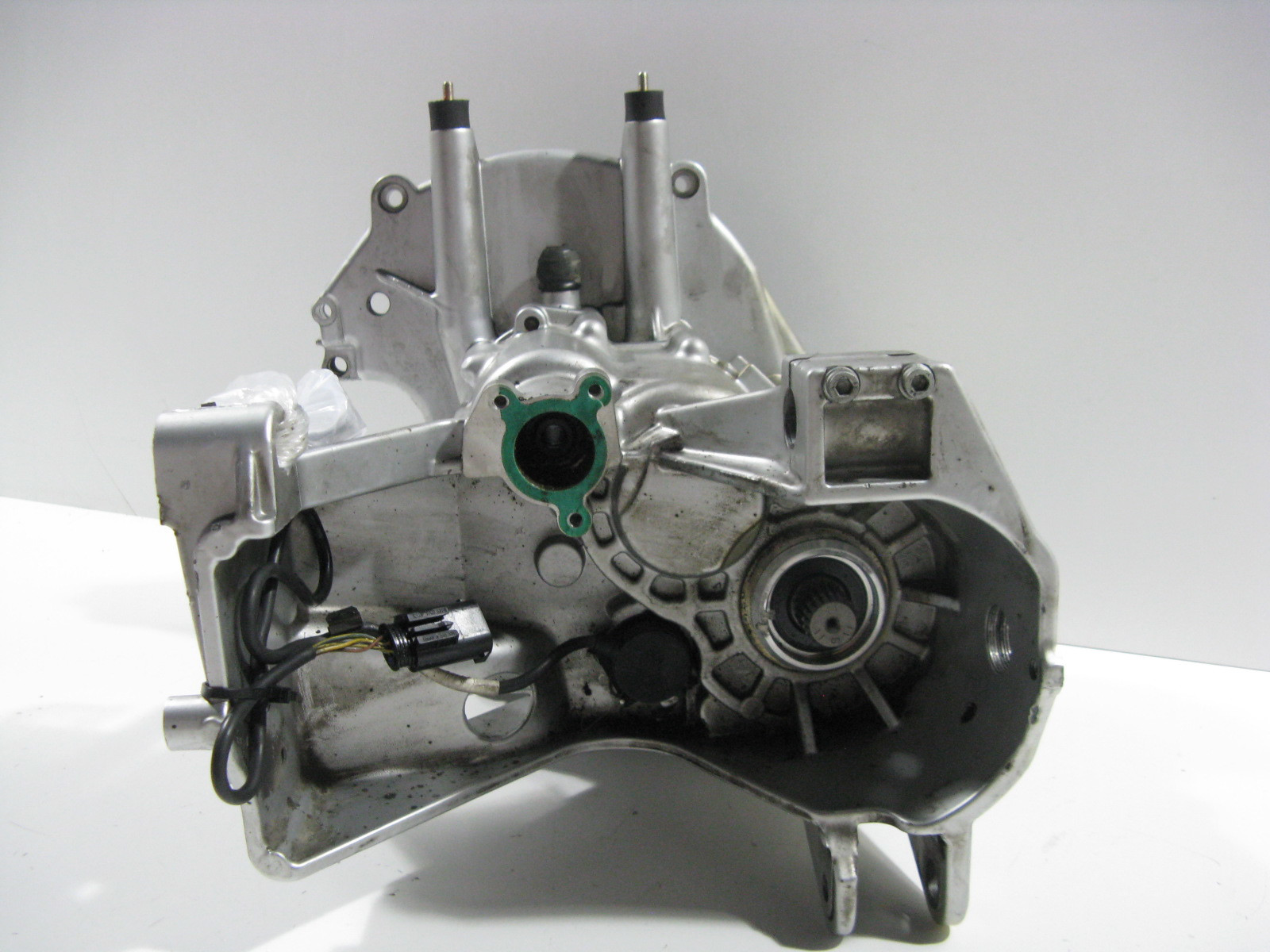

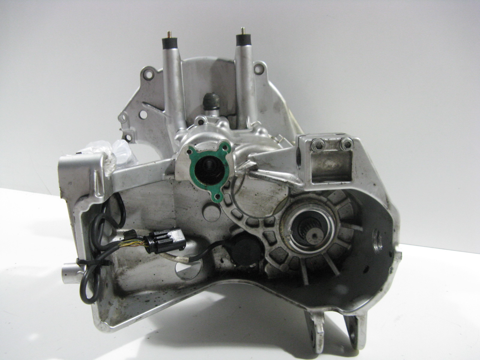

Klaus, dein Bild ist aber die Eingangswelle vorne. Die Ausgangswelle mit dem vermutlich defekten Siri sitzt hinten aber noch gut ne Handbreit tiefer....
Danke, stimmt was Du sagst.
Trotzdem bleibt Getriebeöl drinnen was herumgeschleudert wird und schmiert.

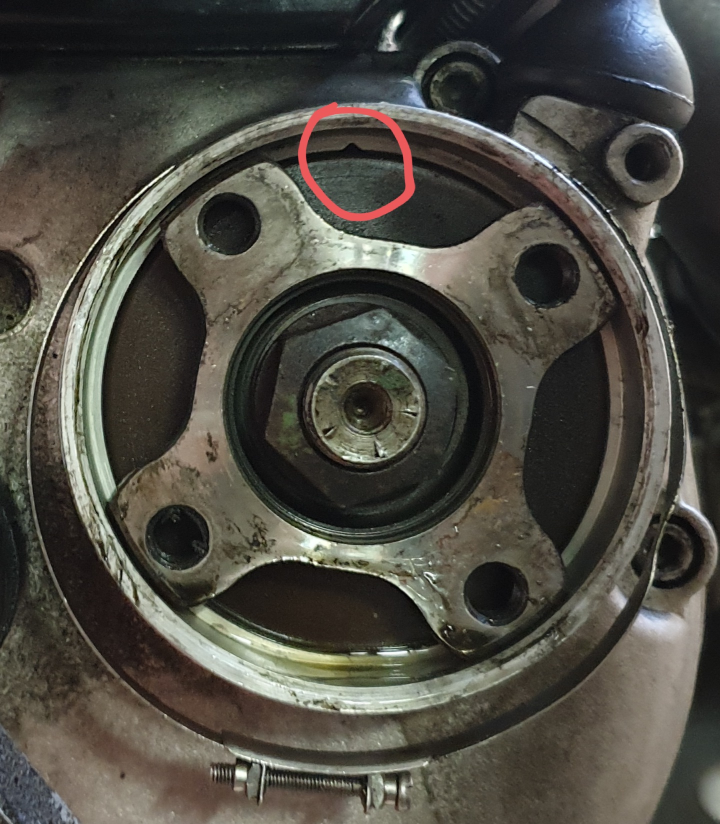

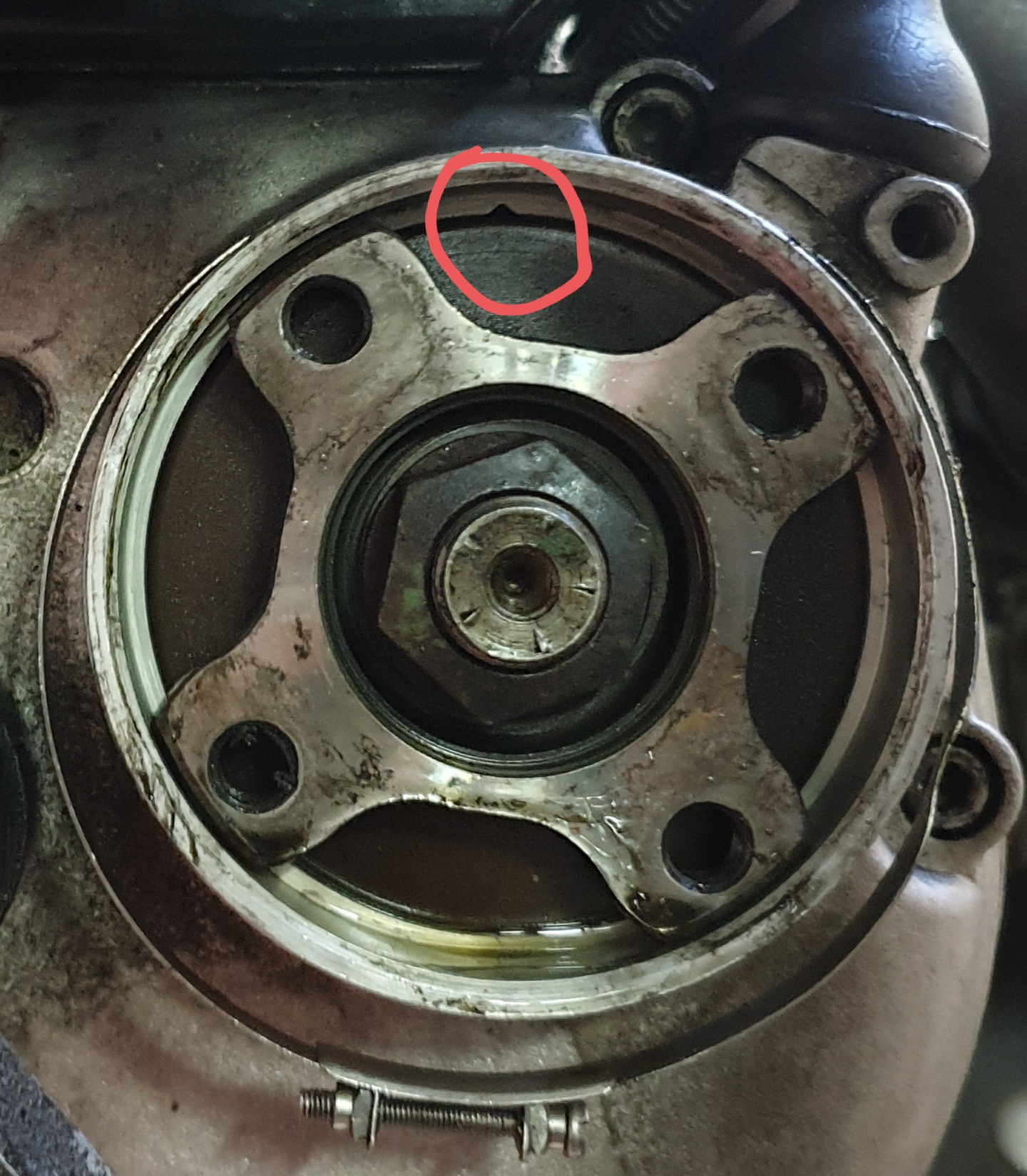

Wie gesagt, ich wollte nicht den Vergleich zwischen 2-Ventiler- und 1150er Getriebe herstellen. Es ging nur darum, dass ein klitzekleiner Spalt, wie auf meinem Foto des 2-Ventiler Getriebes ausreicht, um Öl aus dem Getriebe abzuleiten.
Wahrscheinlich wird der 1150er Simmerring auch keine großen augenscheinlichen Schäden offenbaren.

Achtung! Was ich jetzt schreibe, bedeutet nicht, dass ich einen 2-Ventiler mit einer 1150er auf eine Stufe stelle. Alle Gemeinsamkeiten und Ähnlichkeiten sind rein zufällig!
Bei mir hat ein winziger Spalt dafür gesorgt, dass sich Öl im Kardantunnel gesammelt hat. Wie lange der Spalt die Möglichkeit geboten hat, kann ich nicht sagen. Anhang anzeigen 688040
Am Getriebeölstand, der regelmäßig kontrolliert wurde, war kein augenscheinlicher Verlust messbar.
Wenn das Foto von einem R100GS Getriebe mit Paralever-Schwinge stammt, müsste diese markierte Öffnung verschlossen sein.
