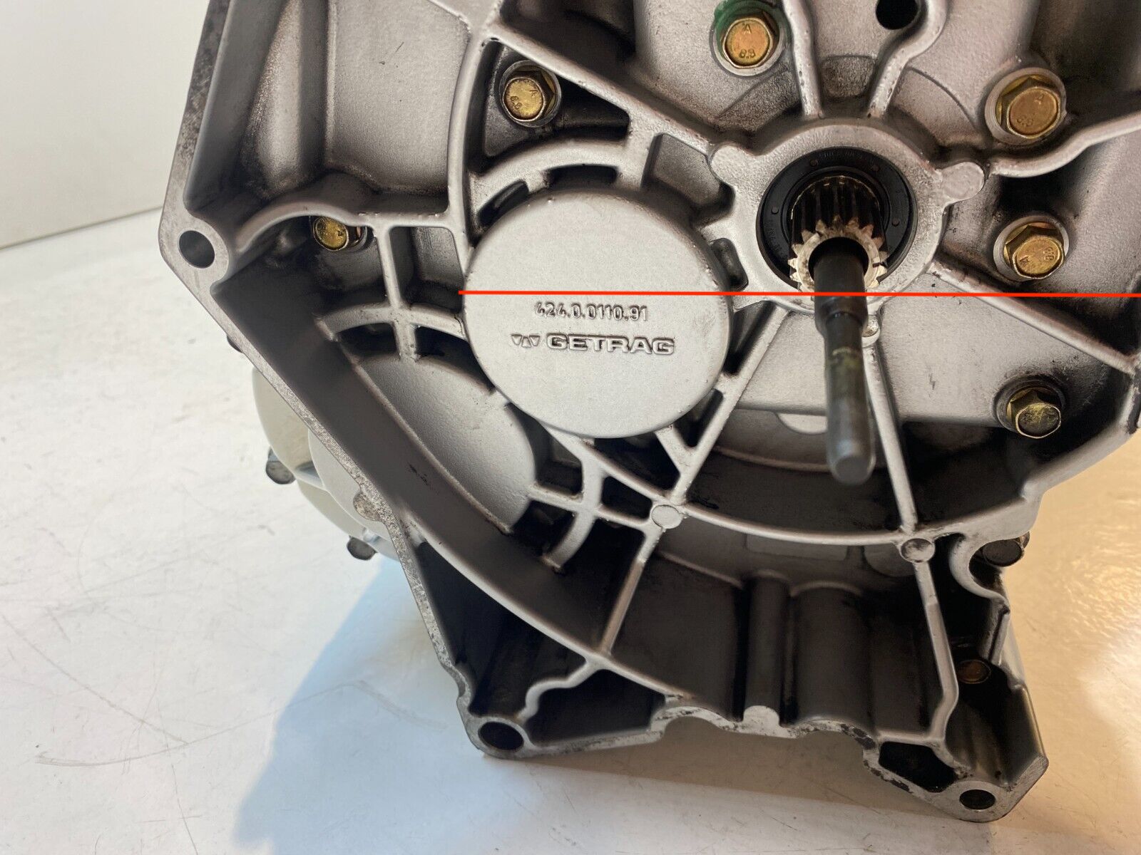

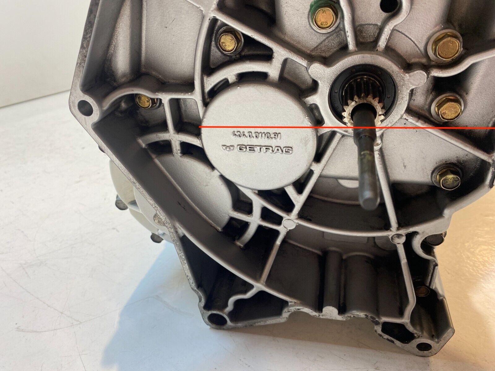

So schnell geht das nicht.
Da läuft zwar Öl über en Simmerring raus, aber es ist noch viel Öl drinnen was auf die Teile geschleudert wird.
Ich bin mal deutlich mehr km ohne Öl gefahren und es war kein Problem.
Am Foto sieht man wo der Öllevel unter dem Simmerring ist
dawshill
dawshill
26.11.2021
1.671
Lohmar
BMW R 1100 GS, EZ 04.1995, Originalzustand

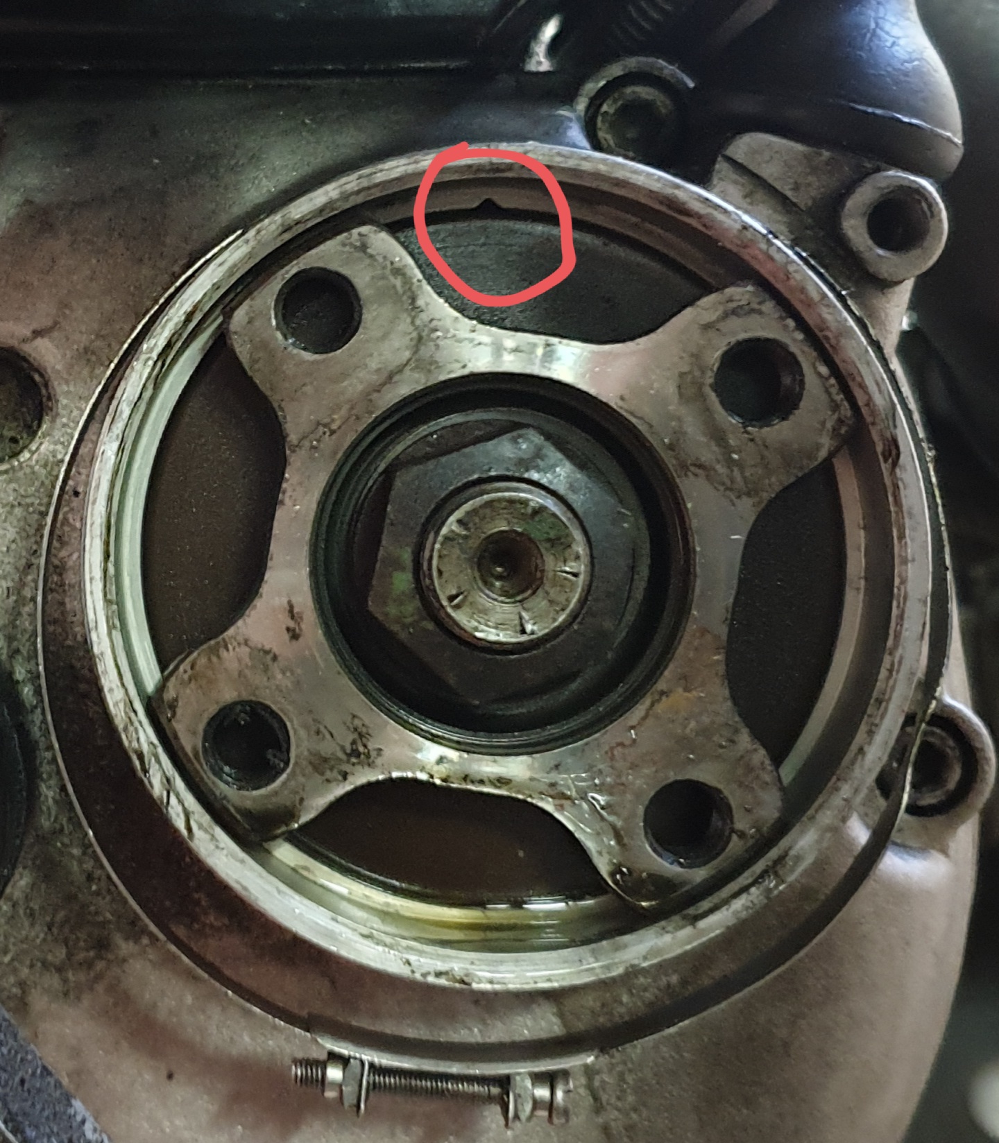

Achtung! Was ich jetzt schreibe, bedeutet nicht, dass ich einen 2-Ventiler mit einer 1150er auf eine Stufe stelle. Alle Gemeinsamkeiten und Ähnlichkeiten sind rein zufällig!
Bei mir hat ein winziger Spalt dafür gesorgt, dass sich Öl im Kardantunnel gesammelt hat. Wie lange der Spalt die Möglichkeit geboten hat, kann ich nicht sagen.
Am Getriebeölstand, der regelmäßig kontrolliert wurde, war kein augenscheinlicher Verlust messbar.
Klausmong
Klausmong
30.10.2015
12.042
Wien
R 1150 GS ADV 2003, Transalp 600 Umbau, Yamaha TDM 850 4TX, BMW F 650 Dakar, Triumph Tiger 800XC
Schau Dir das Foto an das ich reingestellt habe
Das ist ein 1150er Getriebe.
Da ist sowas nicht wie beim 2 Ventiler.
Und ja, klar geht da ordentlich Öl in den Kardantunnel, aber wenn 400ml rausrinnen, sind immer noch 400ml drinnen die herumgeschleudert werden und schmieren
Gast-68205
Wie gesagt, ich wollte nicht den Vergleich zwischen 2-Ventiler- und 1150er Getriebe herstellen. Es ging nur darum, dass ein klitzekleiner Spalt, wie auf meinem Foto des 2-Ventiler Getriebes ausreicht, um Öl aus dem Getriebe abzuleiten.
Wahrscheinlich wird der 1150er Simmerring auch keine großen augenscheinlichen Schäden offenbaren.
Die Frage, die sowohl bei mir, als auch beim Getriebe des TE nicht beantwortet werden kann, ist die, wieviel Zeit und wieviel Getriebeölwechsel es brauchte, um die 400ml nach hinten zu befördern.
