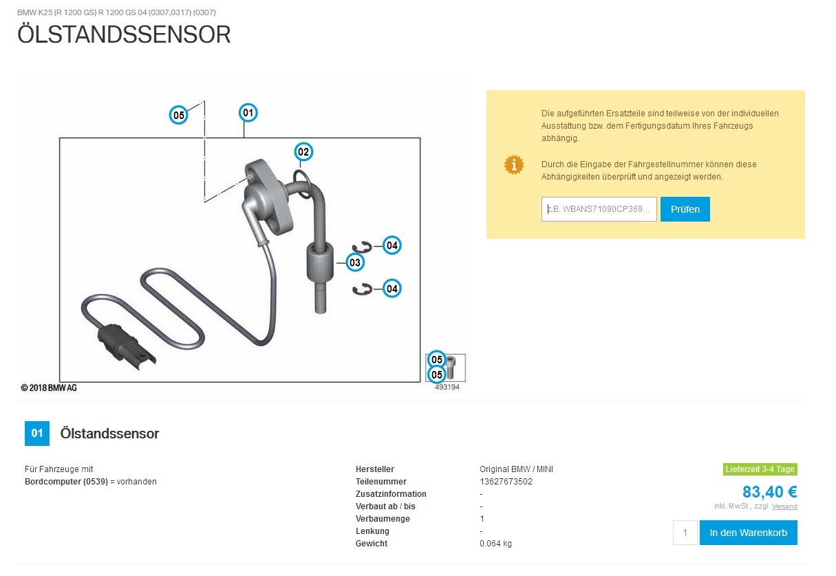

Eigentlich erstaunlich das Wunderlich&Teuertech noch nicht den Oelmessstab
zum nachruesten anbieten. :lalala:
Olaf
Weil Du ihn selbst nachrüsten kannst! :-) Anschließend über die Diagnose freischalten.

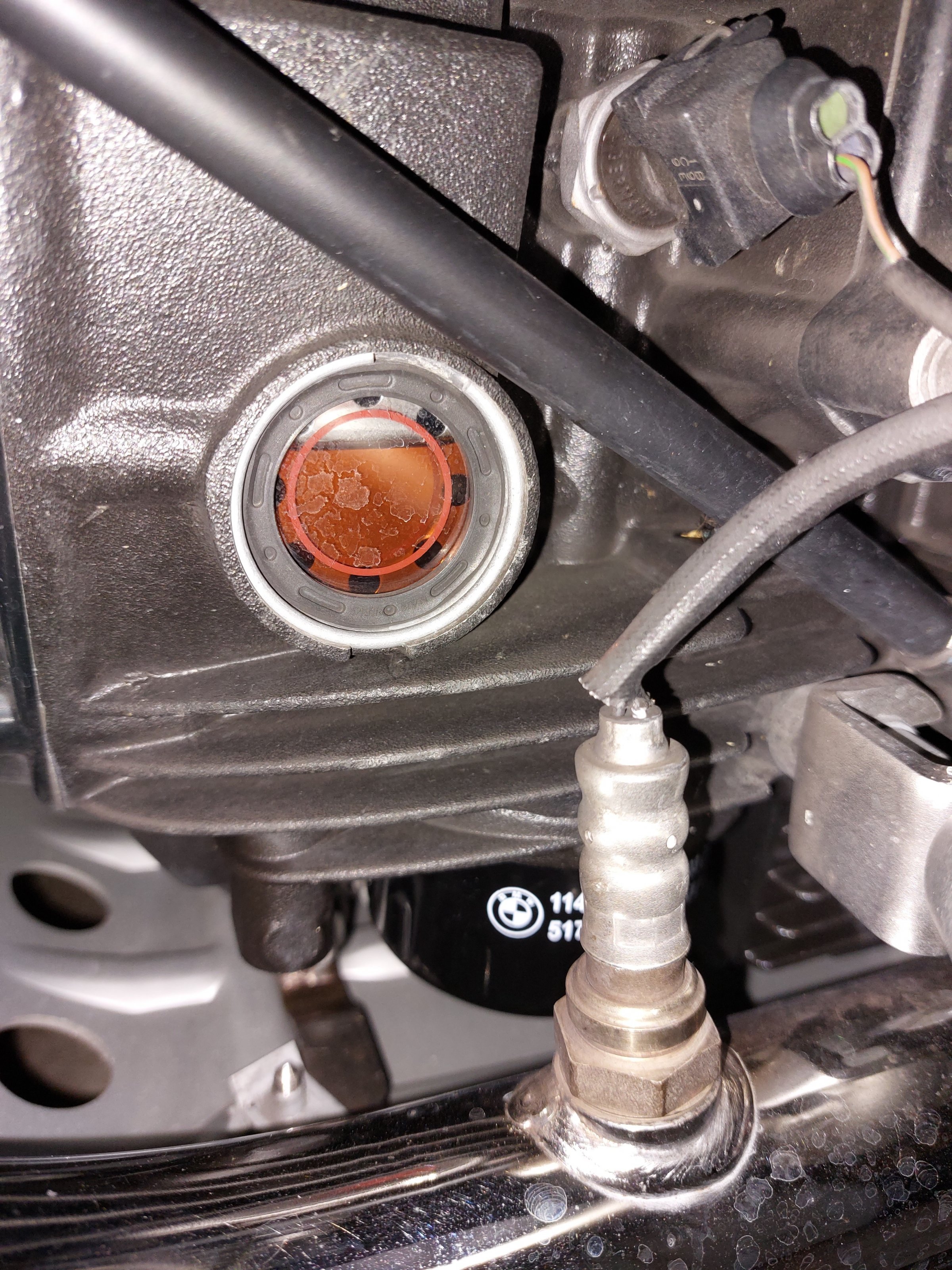

Kann unsere beide Aussagen nur wieder bestätigen:
Motor komplett warmgefahren.
Öl abgelassen, Filter gewechselt.
Eine Woche später war mein öl angekommen.
Zuerst 3.5 liter reingekippt.
Motor ca. 10 mn drehen gelassen, dann gestoppt.
Ein paar Minuten gewartet: öl war an unterem Bereich des Schauglass zu sehen
Dann nochmal 0,4 Liter rein.
Motor 5 mn drehen gelassen, dann gestoppt.
Ein paar Minuten gewartet: öl war an ca. 75% des Schauglass zu sehen
Nach nochmal eine Stunde ein Foto gemacht, mit also 3,9L öl:
Also , keine Hexerei, kein verstecktes öl, kein fehlendes öl.
Der einzige Tipp den man beachten kann, ist beim öl ablassen ein stück Holz ca 3cm Dick unter dem Linken Fuss des Zentralständer zu stellen: Wenn die K25 nach Rechts verkippt wird, lauft da noch , sagen wir mal, ein "Signifikanten" Volum raus (Keine Ahnung wieviel, ca. 100 bis 150 ml ?), und das braucht seine Zeit bis es endet zu tropfen. Tut man das nicht, bleibt dieses Rest öl im Motor.

.....nach der Fahrt direkt auf den Hauptständer, bleibt das Schauglas so gut wie leer, variiert zwischen Minimum und Mitte
Verstehe diesen Satz nicht: Sagst du, dass sie nach ein paar Sekunde erstmal wie leer aussieht, und wenn du dann wartest, es sich auf Mitte einstellt nach eine gewissene Zeit ?
Wie man in meine Erklärung sehen kann, hat sich der Niveau fast ganz oben etabliert, mit 3.9L nach öl und Filter wechseln.
Mit 4 Liter wäre Ich ganz oben gewesen.
Entspricht ganz genau die BMW ölmenge Vorgabe nach Filter wechseln: 4 Liter
Und das, ohne irgendwie/wann durch ein zwischenstand auf den Seitenständer.
