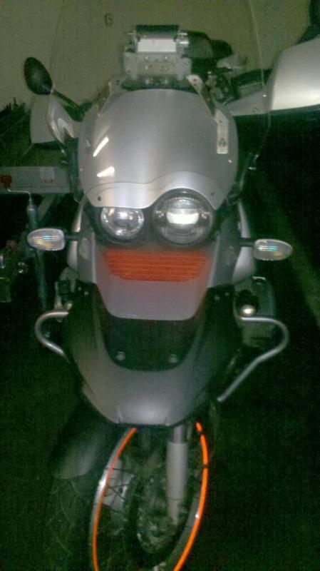

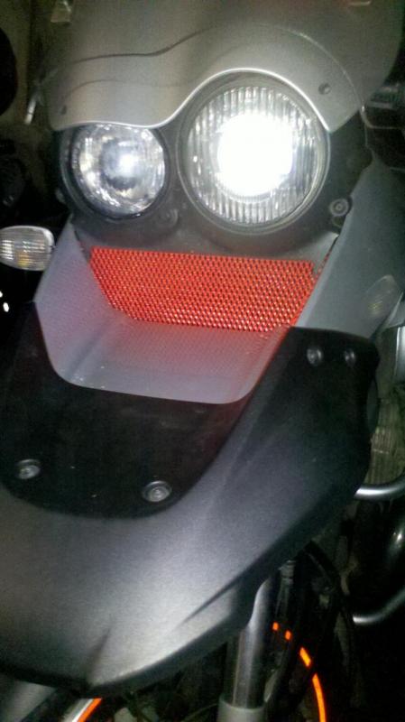

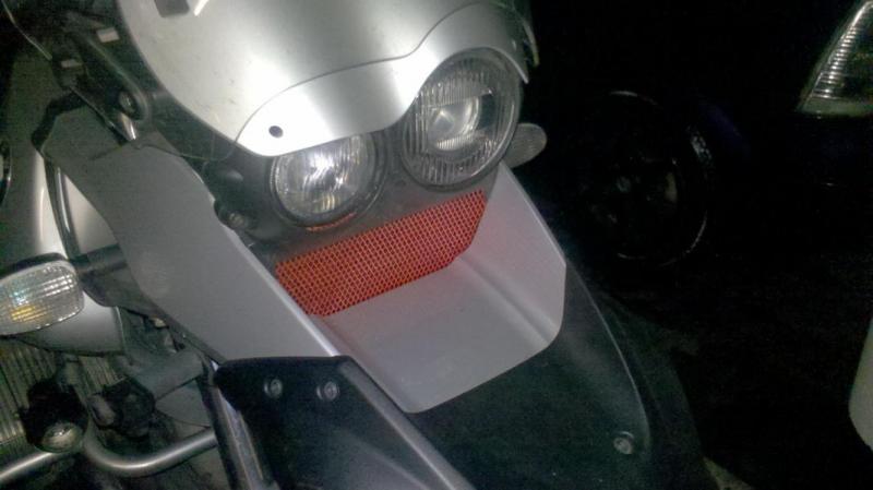

rotes Gitter (ich war im übrigen mal ein Ikea-Papierkorb "Dokument" für 2,99 Euro!)
in Kombi mit schwarzem, ungeputzten Moped sieht aber auch net schlecht aus, oder?
Und ich muß zugeben, daß ich gänzlich ohne Deine respektable Teilezeichnung ausgekommen bin.
Ja, ich bin eben Schrauber-Autodidakt und hab manches durch Trial & Error gelernt:
Man nehme einen dünnen Karton, schnipple ungefähr drei Minuten dran rum, bis er von unten durch den Schlitz vor dem Kühler paßt, übertrage das Maß 1:1 aufs Gitter, unten umknicken und dort per Heißkleber festpappen.
Fettich!!! Und hält seit 25000 km.
PS: Den Ikea-Papierkorb gibts übrigens auch in Standard-Silber für den gleichen Preis...
Grüße vom elfer-schwob

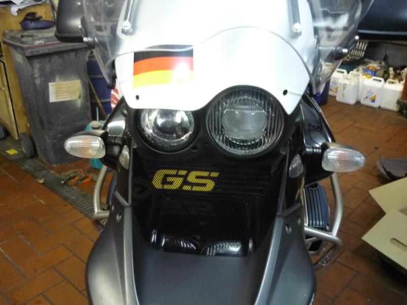

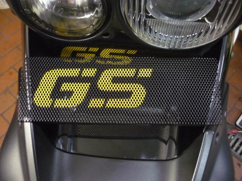

Hier versuche ich mal ein paar Bilder von meinem gerade gebautem schutzgitter zu posten.
Mfg Bernd

Hi, hast du das nach der Anleitung gefertigt oder...?
danger b.
03.12.2011
424
Zu Hause
BMW 1150 GS Adventure
genau nach Gerds Anleitung passt prima,danke nochmal an Gerd.Danach schwarz lackiert dann gelb dann abgeklebt(die aufkleber kann ich besorgen einfach melden)danach wieder schwarz,trocknen lassen fertich
Dauert ungefähr 2 Stunden das ganze,wegen den trocknungszeiten

Hi,
sieht gut aus. Wie viel kosten den die Aufkleber?
Andreas
danger b.
03.12.2011
424
Zu Hause
Hallo Andreas
Grob gechätzt 2Stück für 5€ incl.Versand(Brief) ich kann mal fragen ob man das auch einfach aus papier/pappe ausplottern kann,das könnte man dann mehrfach verwenden und ist billiger.Melde mich dann mich mal
