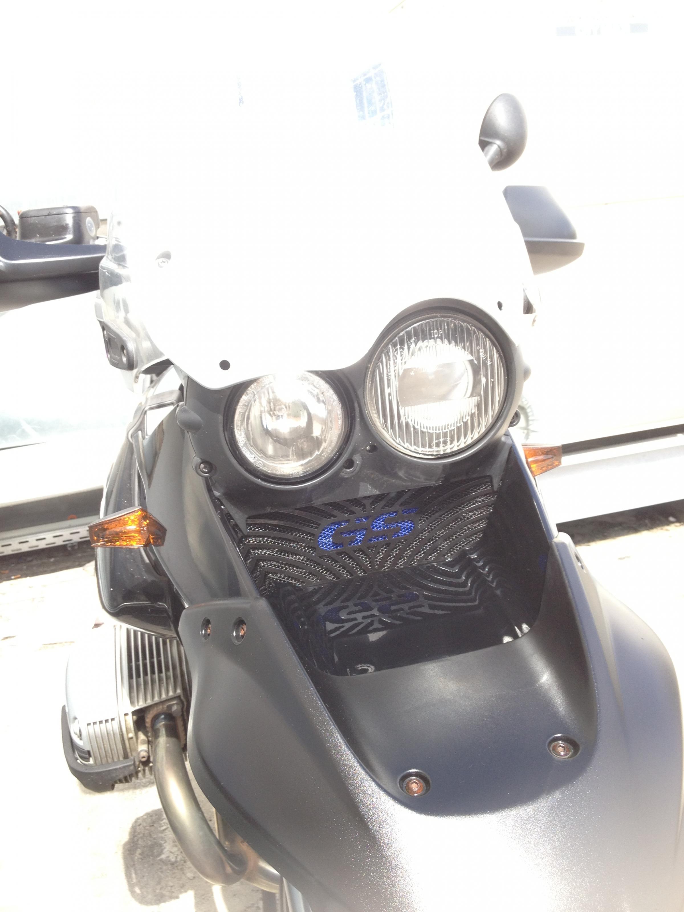

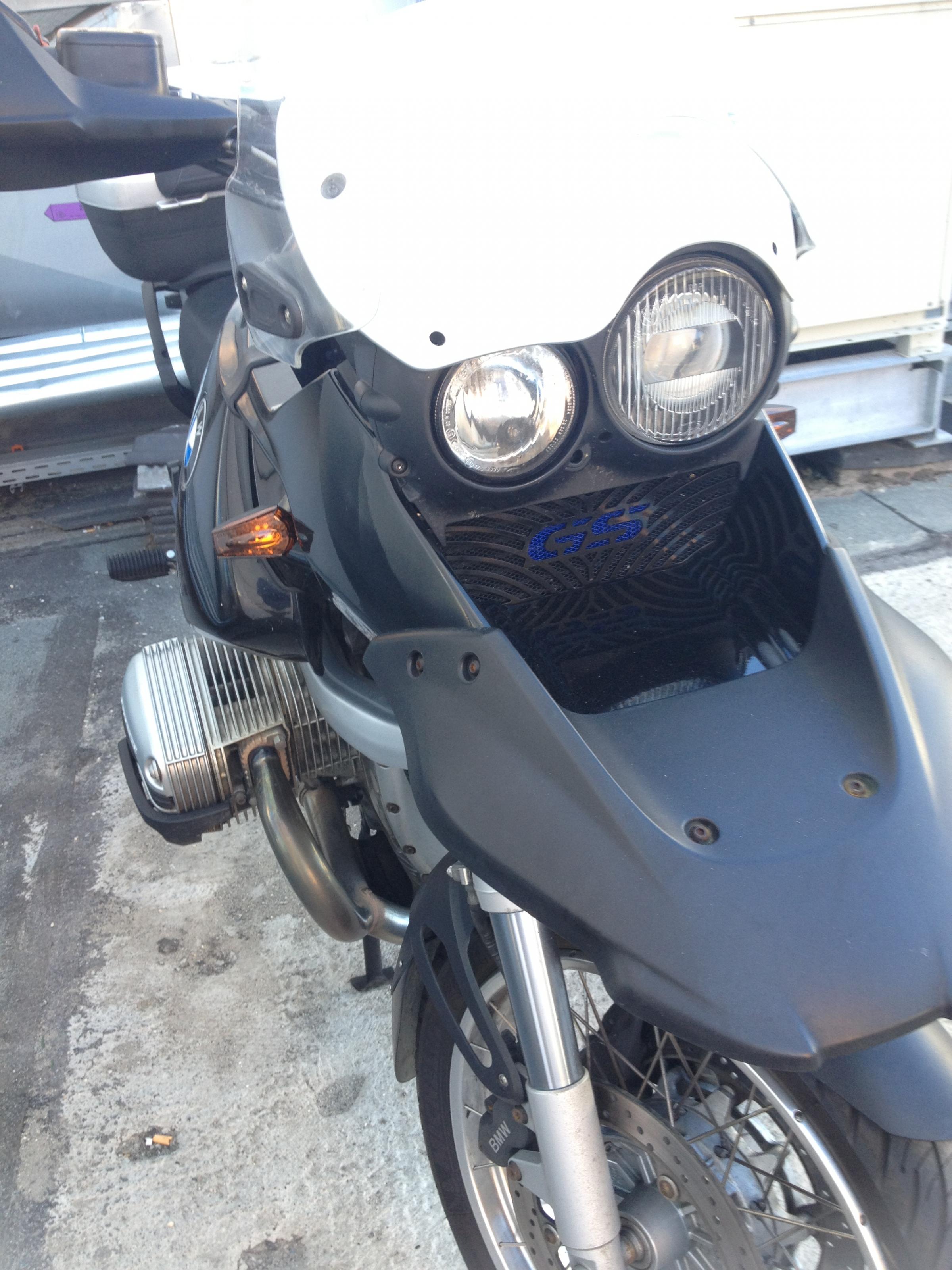

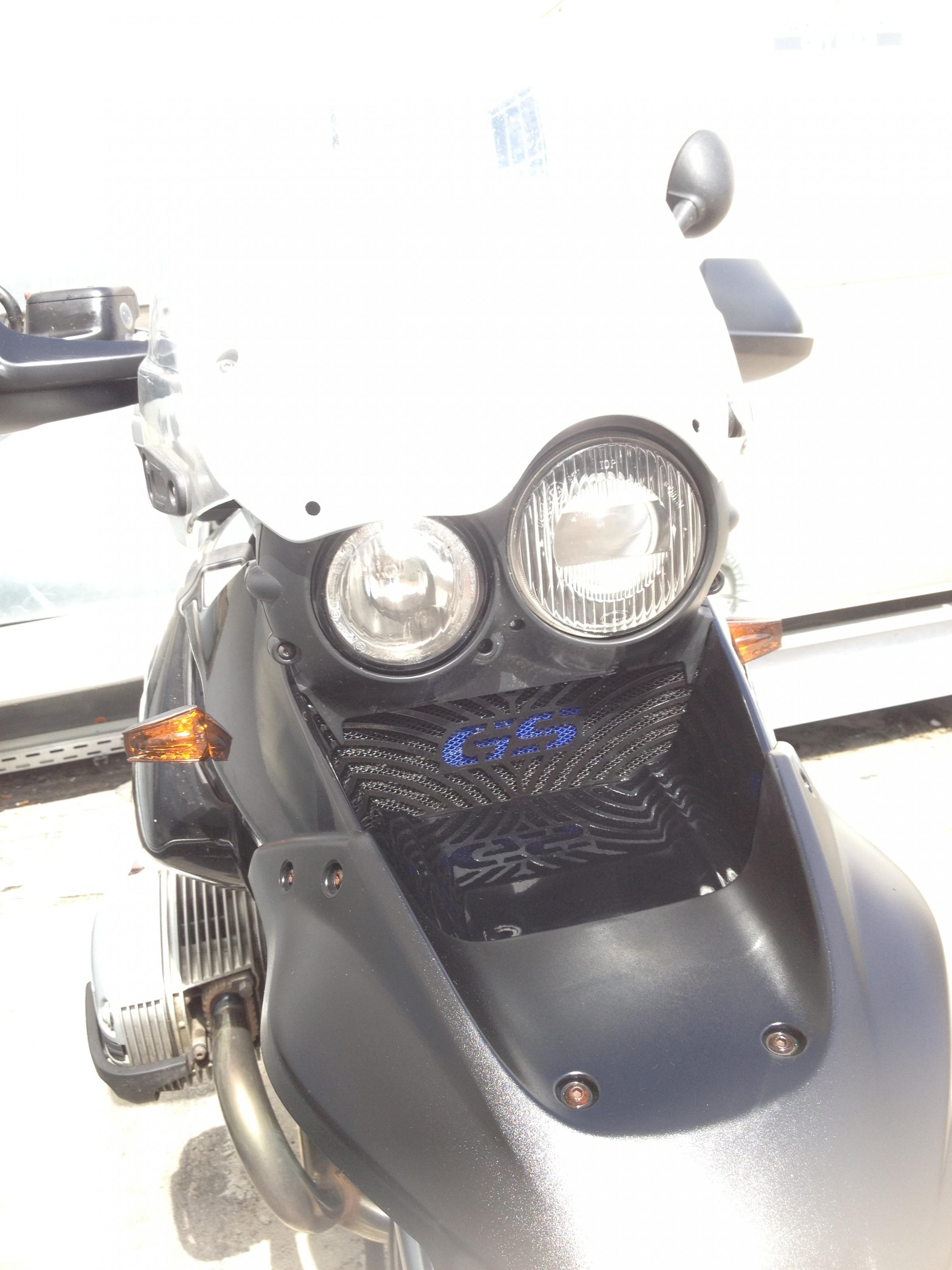

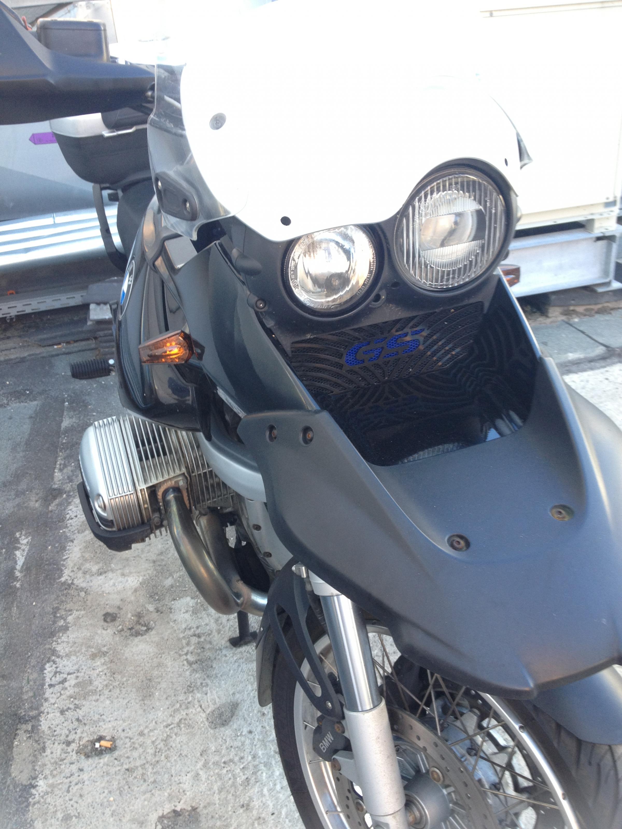

Hallo Zusammen,
hier mal meine Ausführung... CNC-Form aus der Bucht schwarz lackiert und feinmaschiges Wabengitter ebenfalls schwarz bzw. mit der GS-Vorlage blau lackiert. Hoffe man erkennt es trotz der bescheidenen Bild-Qualität...

Und wie bekommt Ihr den Kühler nach ner fetten Schlammschlacht oder Staubtour hinter dem Gitter wieder gereinigt? Da braucht es schon etwas größere Löcher dass der Dampfstrahler dahinter die Rippen wieder durchlässig puhlen kann, oder?

Ich habe erst seit 2 Monaten den Ölkühlerschutz montiert, aber ich 'blase' seit jeher mit 'nem scharfen Wasserstrahl von hinten nach vorne den Ölkühler frei. Vorteil des Schutzes: Er liegt ein paar wenige Millimeter vor dem Kühler, da kann man ruhig auch mal mit Bürste oder so ran. Und Insekten zerschellen am Schutz und landen dann am Kühler nur noch in kleinen Teilen (so wurde berichtet). Ergo: Reinigung einfacher.
