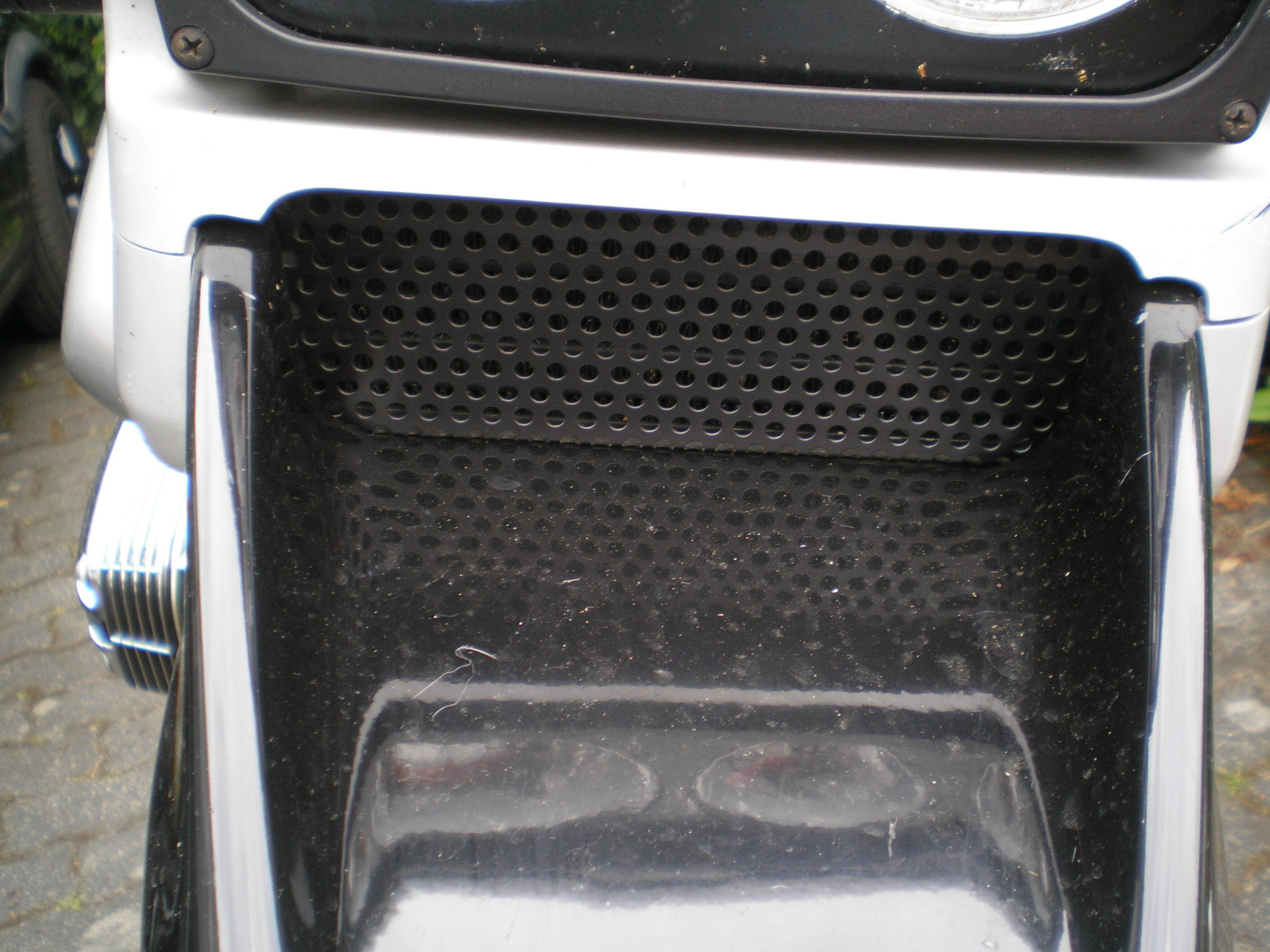

So, habe mir auch ein Ölkühlergitter für meine R1100GS selbst angefertigt, ganz ohne Zeichnung. Den Schnabel vorne demontiert und das Ganze mit einem handelsüblichen Zollstock ausgemessen. Ein Lochblech genommen und die Maße übertragen und mit einer Blechschere ausgeschnitten. Dann auf der Werbank gekantet. Das Ganze hat keine 20 Minuten gedauert.

So ein Lochblech läßt halt erheblich weniger Luft durch als ein Gitter...
arwis65
Wieso wußte ich jetzt, dass diese Antwort kommt:Augenzwinkern_2:???
Ne mal ehrlich, zu Deiner Beruhigung, das Öl wird noch ausreichend gekühlt. Das Öl heizt sich nicht 1°C mehr auf [hab gemessen]. Alles im grünem Bereich.
Übrigens, bei einem Gitter kommt es auch auf die Maschengrösse an.
L
lomo
28.02.2014
643
Heidelberg
R1150GS
Worauf es vor allem ankommt sind die Einsatzbedingungen: wenn du nicht im schweren Gelände wühlst oder bei extremer Hitze im Stau festhängst, sollte es keine Probleme geben. Ich würde dennoch ein Gitter grundsätzlich einem Lochblech vorzuziehen, weil ich meinen Einsatzbereich nicht unnötig einschränken möchte. Ne Q muss alles können :cool:

habe gerade den (ganzen) Thread gelesen.
Ist da was an mir vorbeigegangen?
Ist denn überliefert, wie viele Kühler durch Einschläge von was auch immer kaputt gegangen sind?
Und noch eine Frage drängt sich mir auf: wie weit ist eigentlich der Draht vom Kühler entfernt? Stelle mir gerade so vor, was so ein Draht(geflecht) macht, wenn eine Hummel / Stein im Tiefflug kommt :cool:. Halte da das Lochblech eher für stabil genug (nur meine Meinung!)
Oder ist es nur eine schöne Bastelei für laaange Winterabende?
Winni
NEIN! ich stelle das Gitter nicht grundsätzlich in Frage!
Hi Winni,
Entfernung zwischen Gitter und Kühllamellen so 3 - 4 mm. Hab gerade vor Kurzem ein Gitter vor den Kühler meiner Q montiert ('Schnittmuster' von pb).
In Anbetracht der relativ kleinen Fläche unter Berücksichtigung des Abstands dürfte die Wirkung des Geflechts schon ganz ordentlich sein. Ist ja nicht gehäkelt ;).
Soo lange muss der Winterabend nicht sein. Im Haus geschnitten und gebördelt, draußen Schnabel ab, Gitter rein, Schnabel drauf, fertig. Hab nicht die Uhr laufen lassen (und legger Wein dazu getrunken...), aber ein gutes halbes Stündchen oder so für alles ist realistisch. Ohne Hektik.
arwis65
Ich habe mir das Gitter nicht als Schutz eingebaut, sondern eher aus optischen Gründen. Mir gefällt es so besser.
