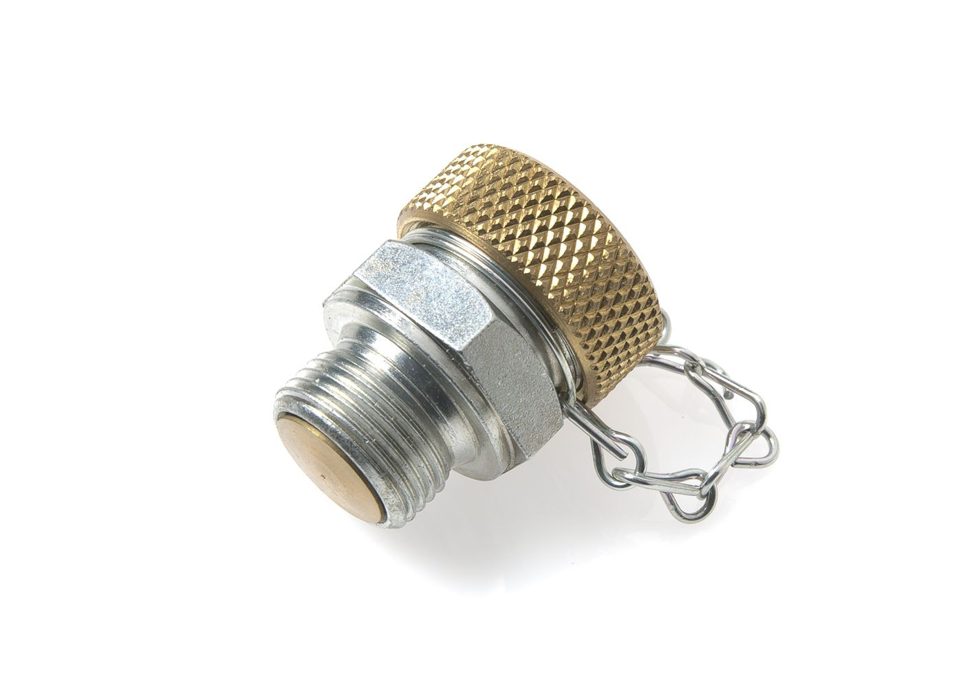

was wäre denn damit?
Ölablassventile für alle gängigen metrischen und Zoll-Größen. Ersetzt die originale Ölablassschraube. Verhindert durch häufiges Auf- und Zuschrauben vermackte Ölwannen: Einmal eindrehen und fertig. Dreifach abgedichtet, aus massivem Messing oder Stahl. Mit unseren automatischen Ablassschrauben wird Ölwechsel sauber, einfach und umweltfreundlich: Keine schmutzigen oder verbrannten Hände, kein kontaminierter Boden. Einfach Ablassschlauch aufschrauben - Ventil öffnet, Ablassschlauch abschrauben - Ventil schließt. Ohne Werkzeug. So macht man Ölwechsel heute. Wir lassen dieses geniale Produkt für Sie in Deutschland fertigen

Taugt das?
Kennt das einer hier?
Marketingsprech klingt ja immer toll... ;)

Taugt das?
Das Teil ist vom Prinzip nicht schlecht!
Baut halt mehr auf als die normale Ablassschraube, hat mehr als die doppelte Höhe! Kein Magnet!
Weiß nicht wie viel Platz zum Unterfahrschutz bleibt, falls der mal Bodenkontakt bekommt ?
Das wären meine, vielleicht unberechtigten, Einwände!
System ist gang und gäbe im Nutzfahrzeugbereich, da der Ölwechsel auch bei heißem Öl ohne Gefahr für den Mechaniker gemacht werden kann. Man braucht aber idR einen entsprechenden Adapter/Dorn zum Öffnen des Ventils.
Ich würde aber immer die Originalschraube dabei haben, falls mal eine Undichtigkeit auftritt.

Taugt das?
Google mal nach Bochumer Stopfen....
im Baumaschienen Sektor und im Lkw Bereich sehr weit verbreitet. Ist ne tolle und saubere Sache. Einfach einen Schlauch mit dem Gegenstück draufgeschraubt und dieser öffnet dann den Stopfen.
