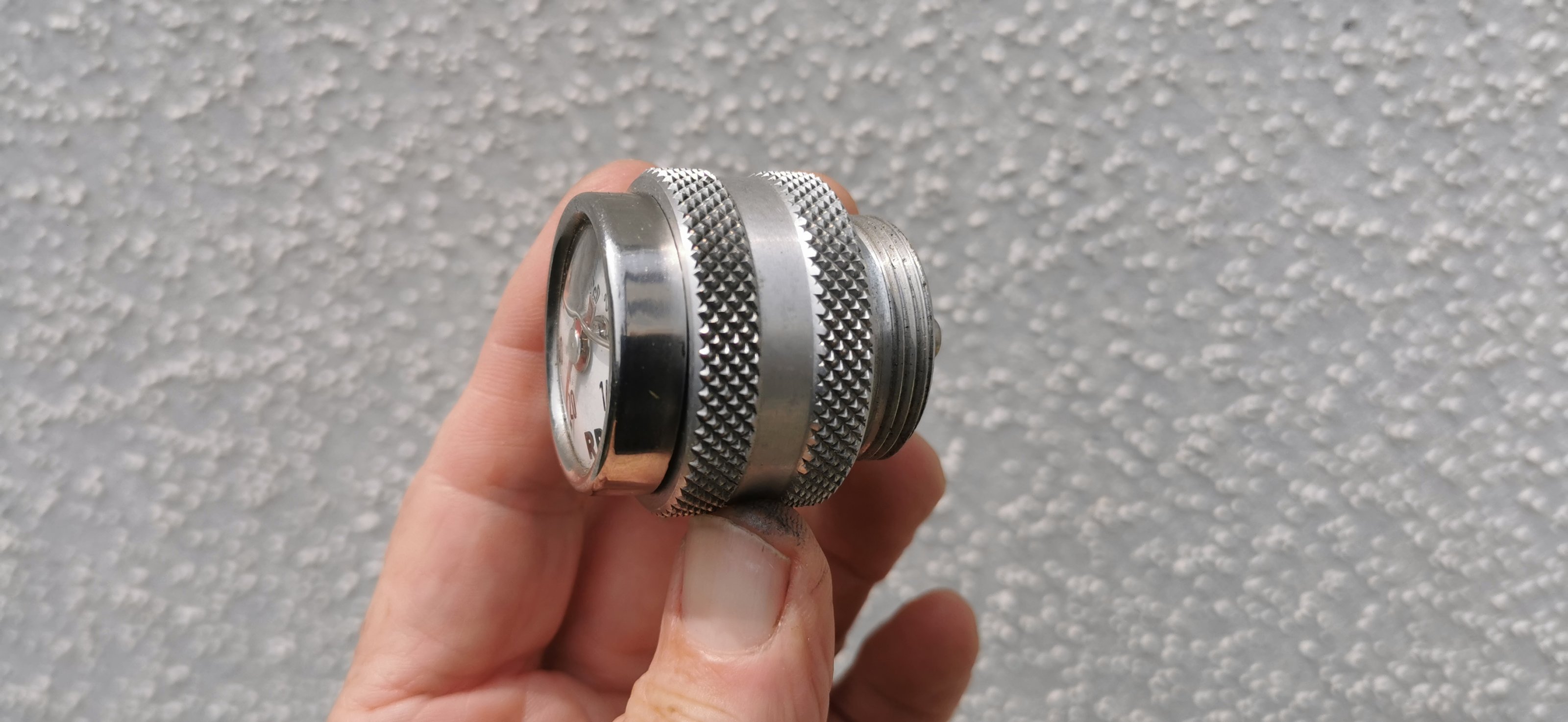

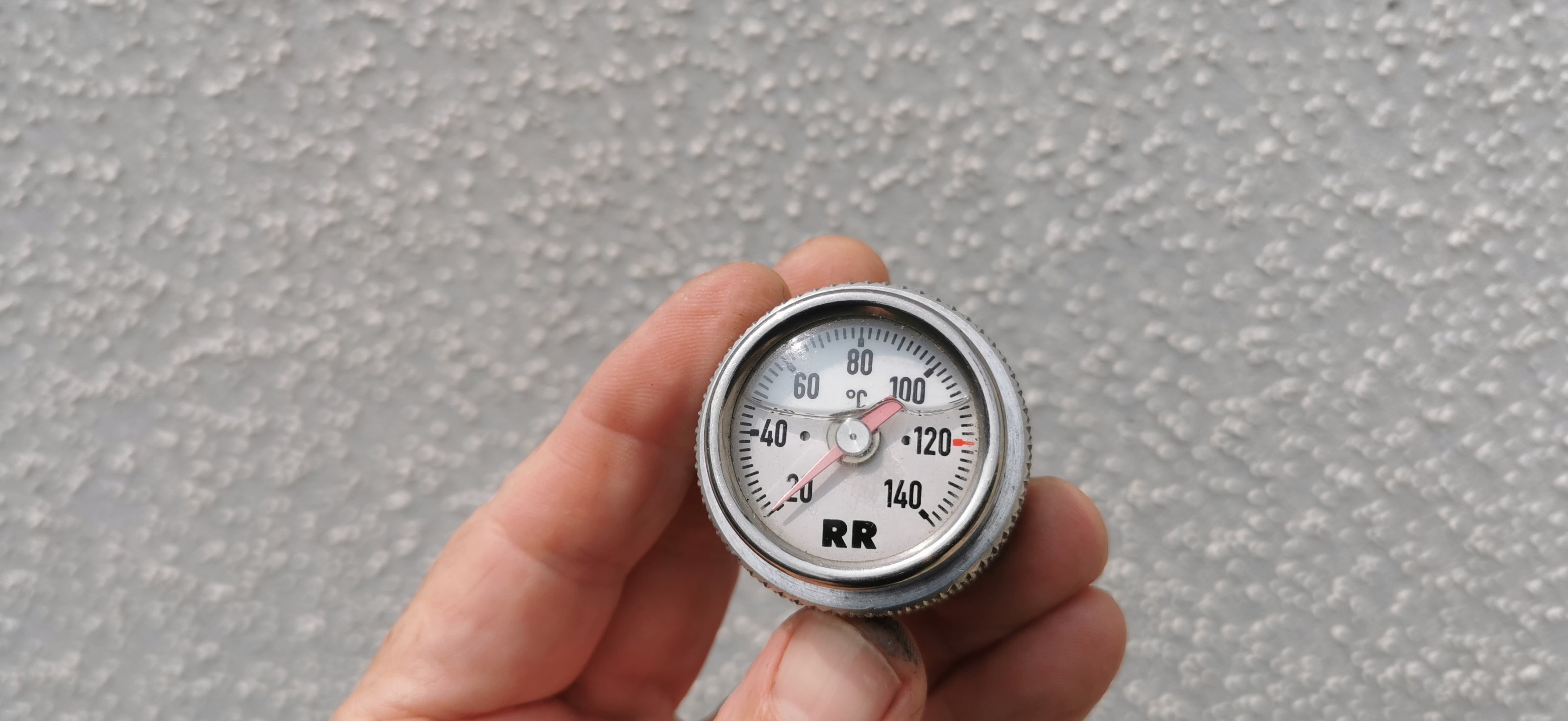

Wie war noch die Frage?
Ääh ja, gibt oder gab es mal. Hab meine beim Hein Gericke geholt, damals für die 1200er TÜ. Liegt noch hier bei mir in der Grabbelkiste.
Und ja... taugt nix. Da wird nur ein wenig Schleuderöltemperatur angezeigt.

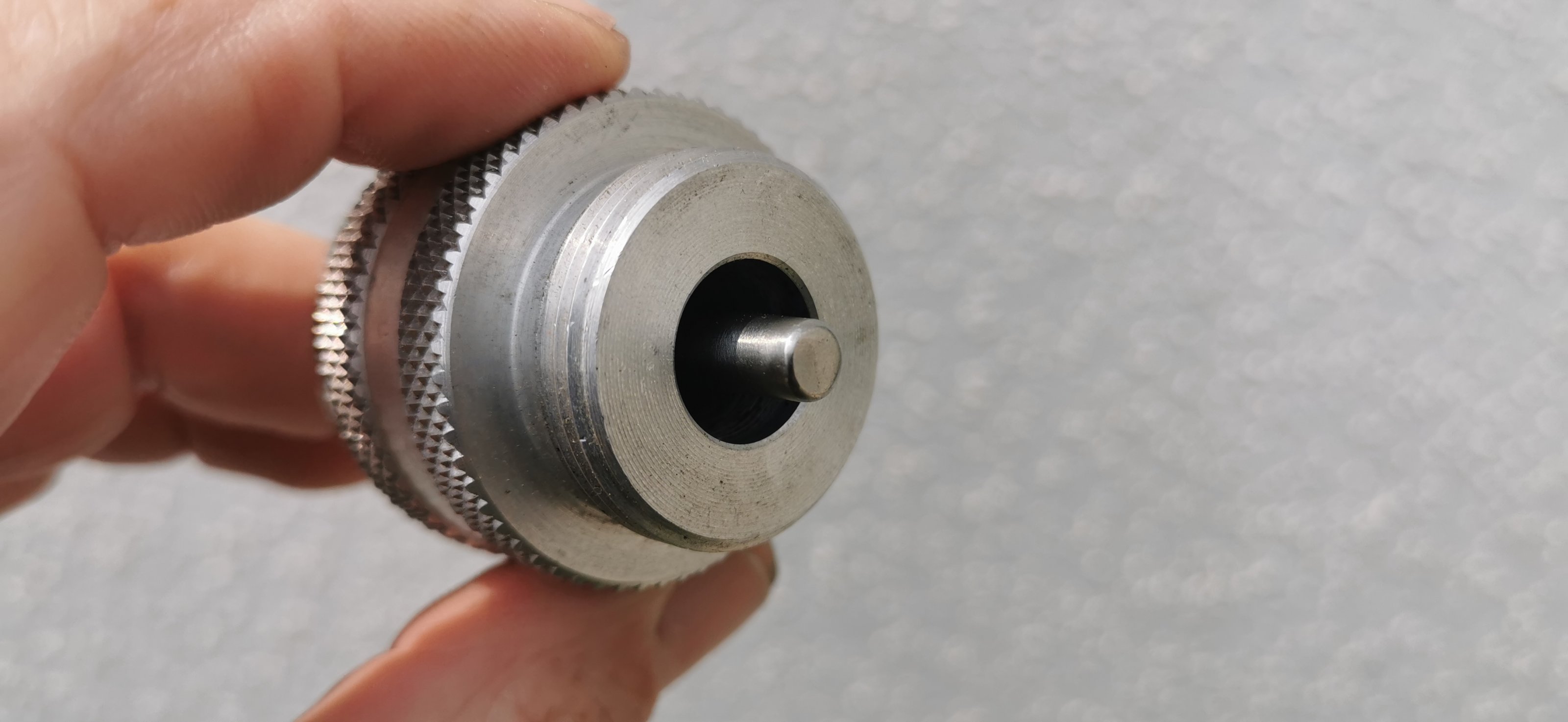

Über das Aussengewinde misst das Ding gar nix. Der Fühler ist mittig ein wenig vorstehend.
Wie eh schon geschrieben erfasst es hier die Temperatur des Ölnebels rund um den Ventiltrieb, und die wird ein bissl niedriger sein als die Öltemperatur im Sumpf, welche wiederum ein bissl niedriger ist als die vom Bmw Sensor erfasste und im Cockpit angezeigte „ Motortemperatur“
Wenn man eine Messkurve dieser Anzeige, sowie der Bmw Motortempanzeige machen würde, ergäbe sich gewiss eine Korrelation der Kurven.
Ob das irgendwie nutzbar wäre …?
