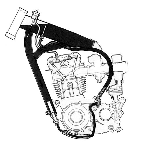

Die Öltermos mit dem langen Stab sind für Motorräder gemacht, die z.B. eine Trockensumpfschmierung haben (wie z.B. bei meiner alten SR 500). Dort werden die auf den Einfüllstutzen geschraubt und sind ständig vom Öl umspült.
Nö, sind sie nicht. Wenn der lange Stab in die Ölwanne reicht, dann ist das OK. Dafür braucht's keinen Trockensumpf.
Wobei ich, ohne die SR500 genau zu kennen, bezweifle, dass sie einen Trockensumpf hat. In ihrem ETK ist davon nichts zu sehen.

Die SR und XT hatten eine Trockensumpfschmierung.
Dabei wurde das obere Rahmenrohr und der Unterzug als Öltank genutzt.
Übrigens bot sich da die Messung mit Ölthermometer und Peilstab an, da der Einfüllstutzen direkt unter dem Lenkkopf im Sichtbereich angebracht war.

Korrekt maxquer.
So richtig viele Moppeds mit Trockensumpf gibt es nicht. War eher eine Technik für Geländemopeds (Sicherstellen Ölversorgung im Geländeeinsatz) . Und die SR wurde auf Basis der XT in den Markt gebracht. Und ja, der einschraubbare Ölthermometer sitzt bei der SR/XT auch sehr gut im Sichtbereich. Ein weiterer Vorteil. Die z.B. RR-Thermometer die man schon mal unten am Motor findet, funktionieren bei vielen Moppeds auch, da der Peilstab bis in das Öl in der Wanne reicht. Da hat "gerd" natürlich Recht. Die Position ist aber Mist. Ich möchte nicht ständig links oder rechts und unten am Motor schauen müssen um das was ablesen zu können (mit dann fehlendem Blick nach vorne auf die Straße). Es gab dort auch mal Peilstäbe ohne Anzeige aber mit "Anschluss". Von dort konnte man dann die Öltemperatur "ablesen" und hat sich via Leitung und Anzeige diese schön im Sichtbereich Cockpit eingebaut.
