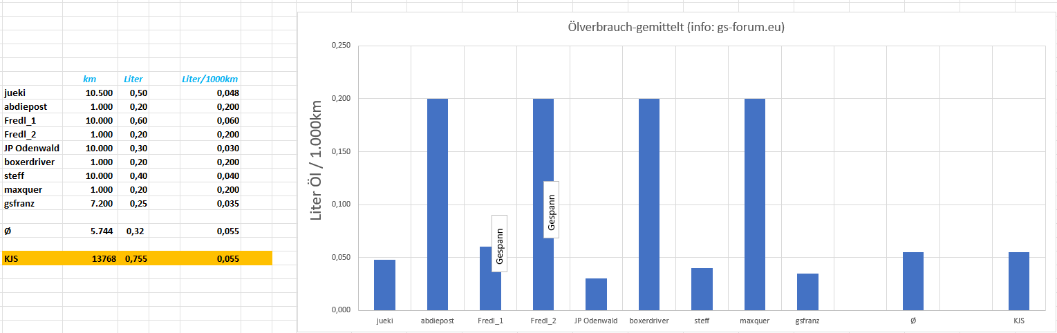

@an die Kollegen, die auf meine Frage, im Sinne der Frage geantwortet haben:
Danke für Eure Antworten.
Ich habe nun eine Orientierung, die auch nicht wirklich eine ist, wenn ich mir die Auswertung anschaue:
(schon eine beachtliche Schwankung... nun gut, dann ist das wohl so...)
Nochmals vielen Dank

Sorry dass ich "Depp" gesagt habe, wenn einer Mathematisch auf 3 Nachkommazahlen einen geschätzen ? Verbrauch berechnet, ich gehe mal nicht davon aus, dass das Einfüllöl mit der 100 ccm Spritze eingefüllt wurde..
den " Erbsenzähler" nehme ich nicht zurück. Haha.

Also ich finde Kay hat sich schon Mühe gegeben die spärlichen Infos zu sammeln und in einer .xls-Tabelle aufzuarbeiten. Leider ist er bei der Analyse etwas über´s Ziel hinausgeschossen.
Bei seinen Nachkommastellen musste ich auch ein wenig schmunzeln und dabei kommt mir wieder der Spruch vom alten Gauß in Erinnerung::wink:
In nichts zeigt sich der Mangel an mathematischer Bildung mehr als in einer übertrieben genauen Rechnung.
Carl Friedrich Gauß (1777 - 1855), deutscher Mathematiker, Astronom und Physiker
Hart. Aber recht hat er. Hat mich all die Jahre angekotzt, wenn die Kollegen in Exceltabellen mit 5 Nachkommastellen die Sau durchs Dorf getrieben haben, besonders wenn es dann um Umsatzzahlen ging.

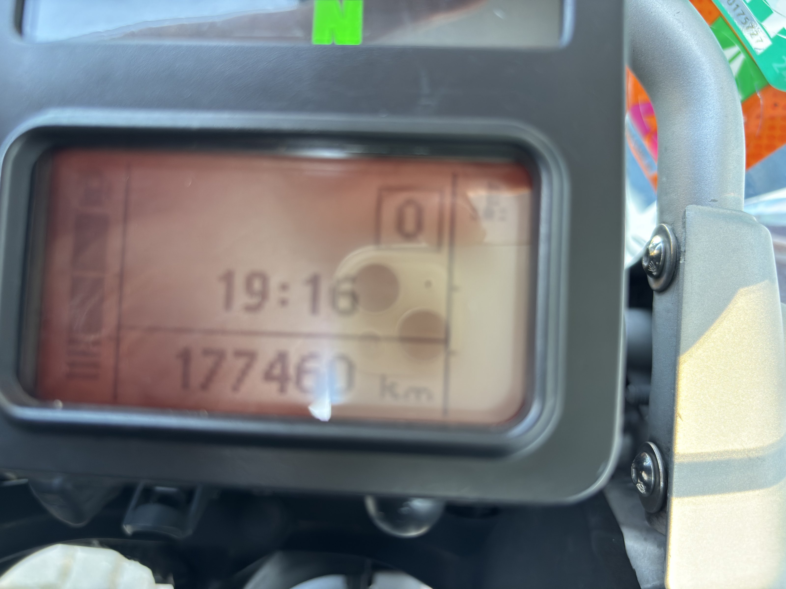

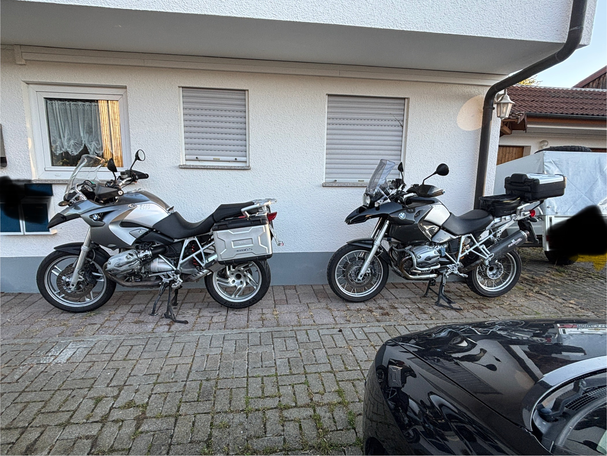

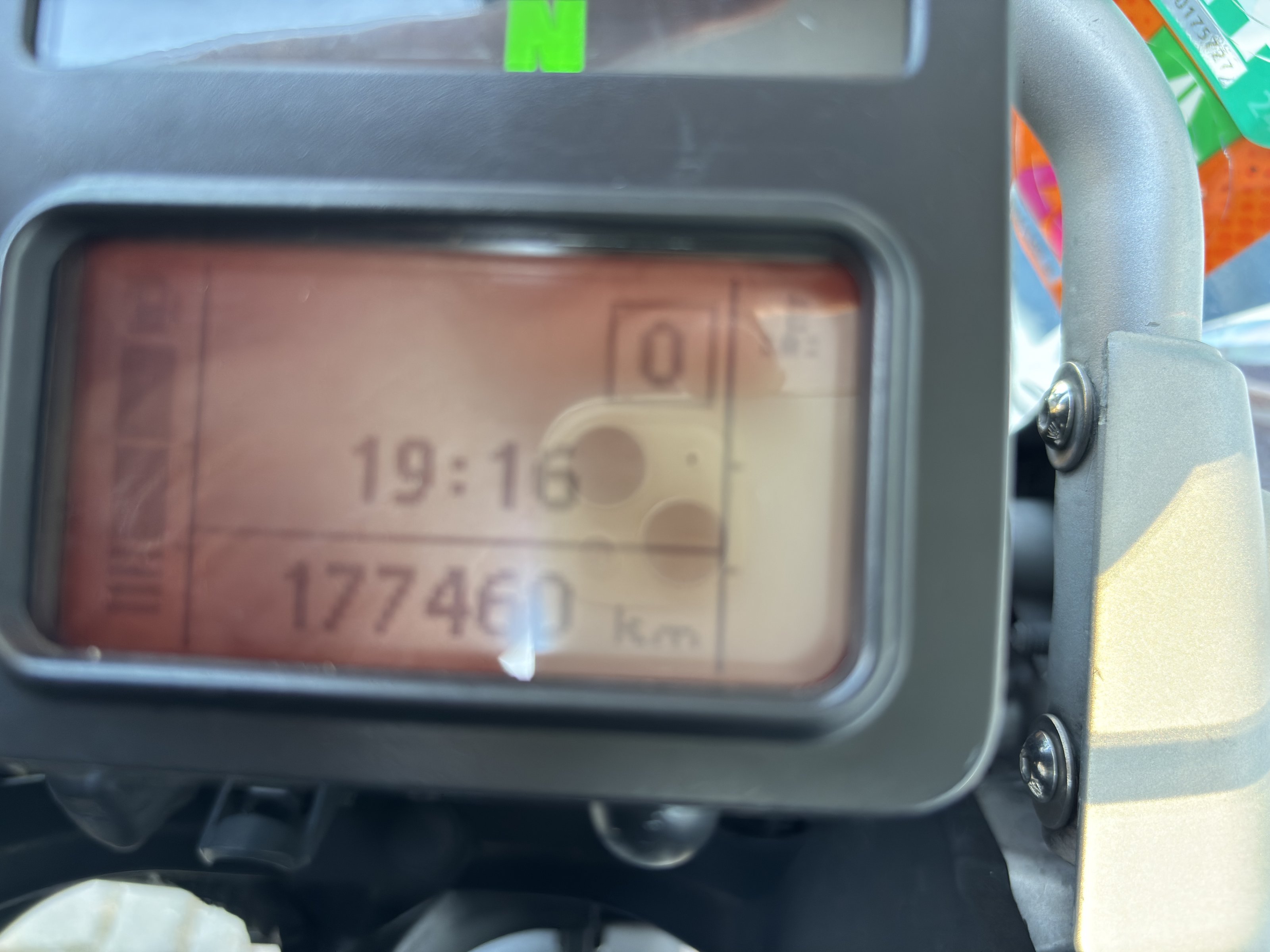

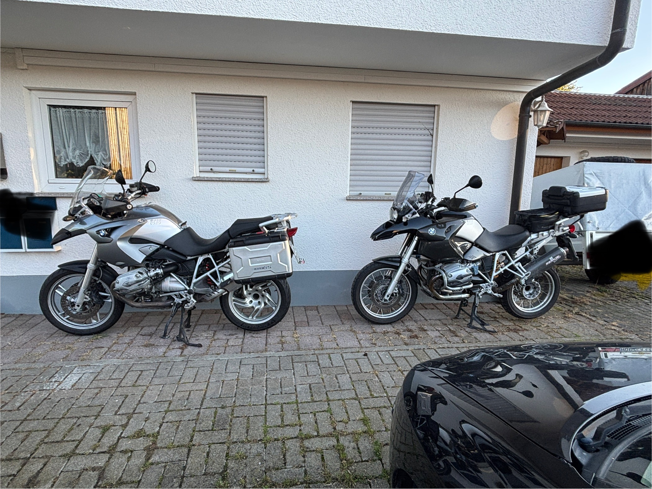

Die Ventilschaftführungen gelten ja bei der OHC als „minderwertig“, nicht zuletzt wegen der dünnen Schäfte vermutlich auch mehr verschleiß. Deshalb haben mich die Ölverbrauchsmeldungen hier bezüglich des DOHC irritiert.
Leiste mir den Luxus zwei Luftis zu bewegen (und zu „pflegen“). Die ältere (links) hat jetzt 177500km drauf. Mit der war ich bis Donnerstag in den Seealpen, bzw. in der hohen Provence. Da fährt man nicht zum Blümchen-pflücken hin. Da ging es auch (3) mal in den Begrenzer.
Ölstand Abfahrt: Oberer Ring. Nach Rückkehr genau Mitte. Waren rund 4000km.

Ölstand soll aber in der Mitte sein nicht oben.
Die OHC Ventilführungen gelten für mich nicht generell als anfällig, es gibt aber Modelle wo das so war.
Bei deiner offensichtlich nicht.
0,1 L auf 1000 hast du erreicht, das ist ja auch normal.
wenn man null bis 0,1 Liter braucht hatte ich geschrieben weil leute sagen, Ihre braucht Null Öl zwischen den Ölwechseln, also fahren sie nie in den Begrenzer. Was sind denn gezählte 3 x in den Begrenzer auf 4000 km nix.
