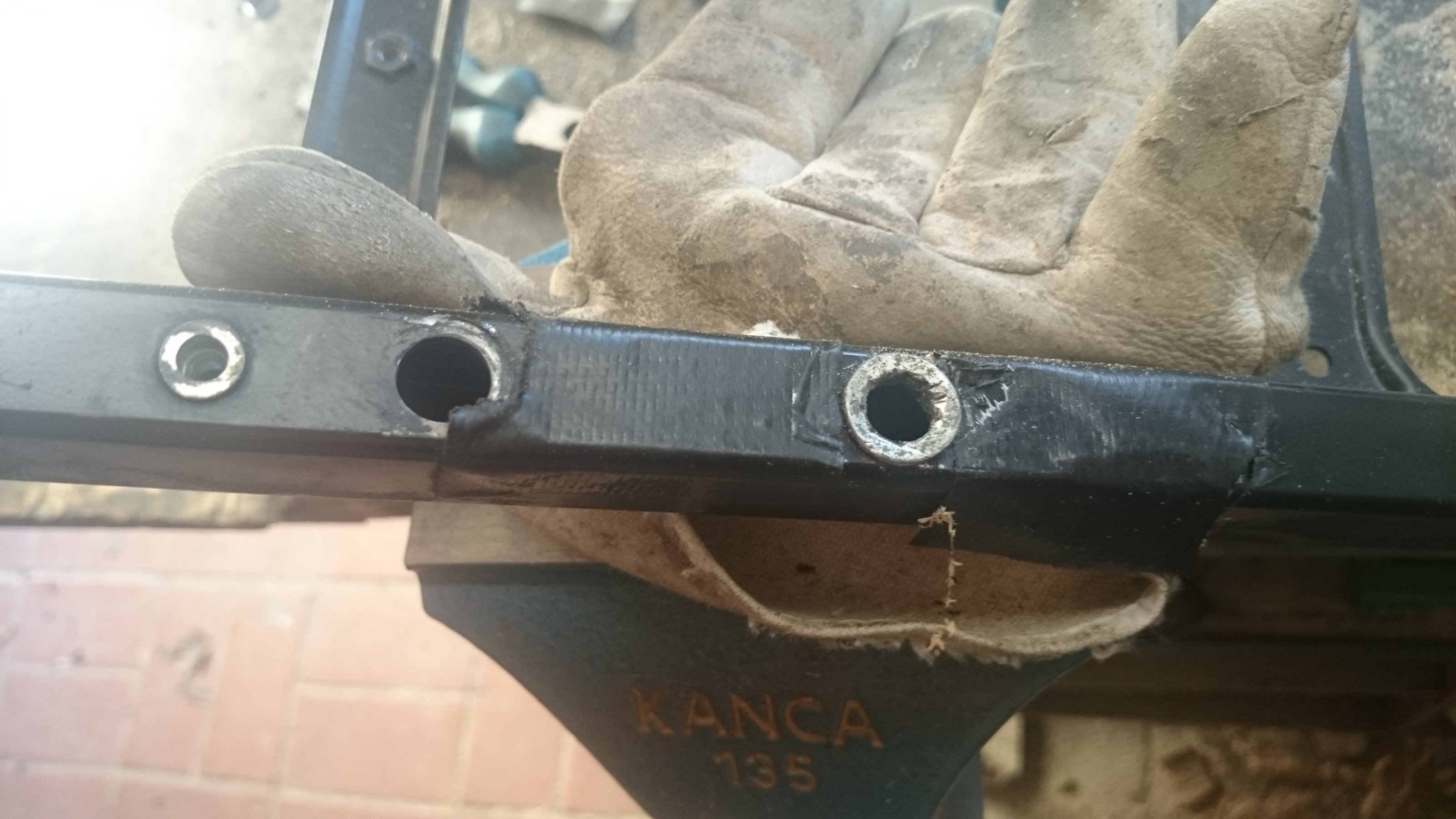

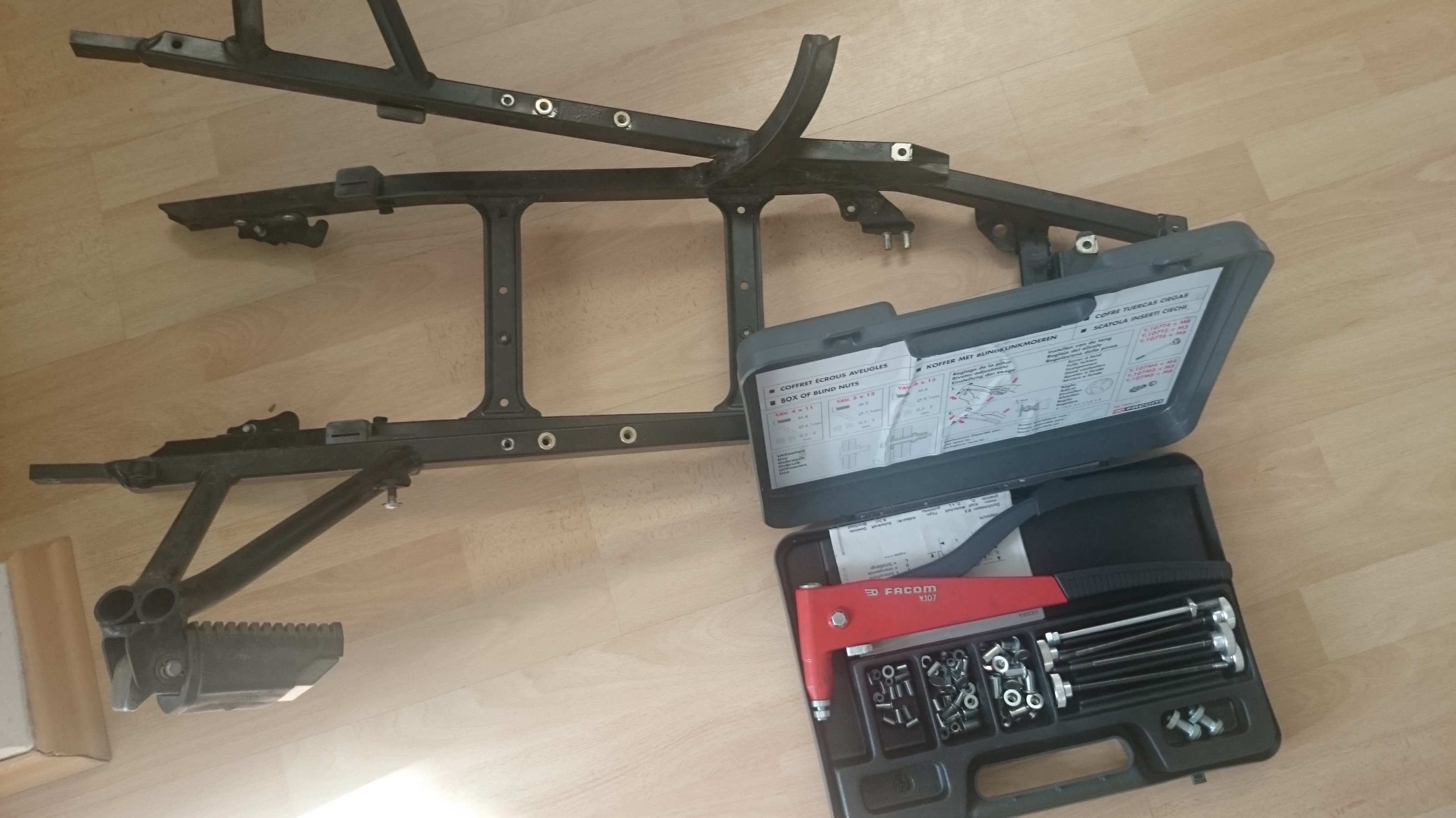

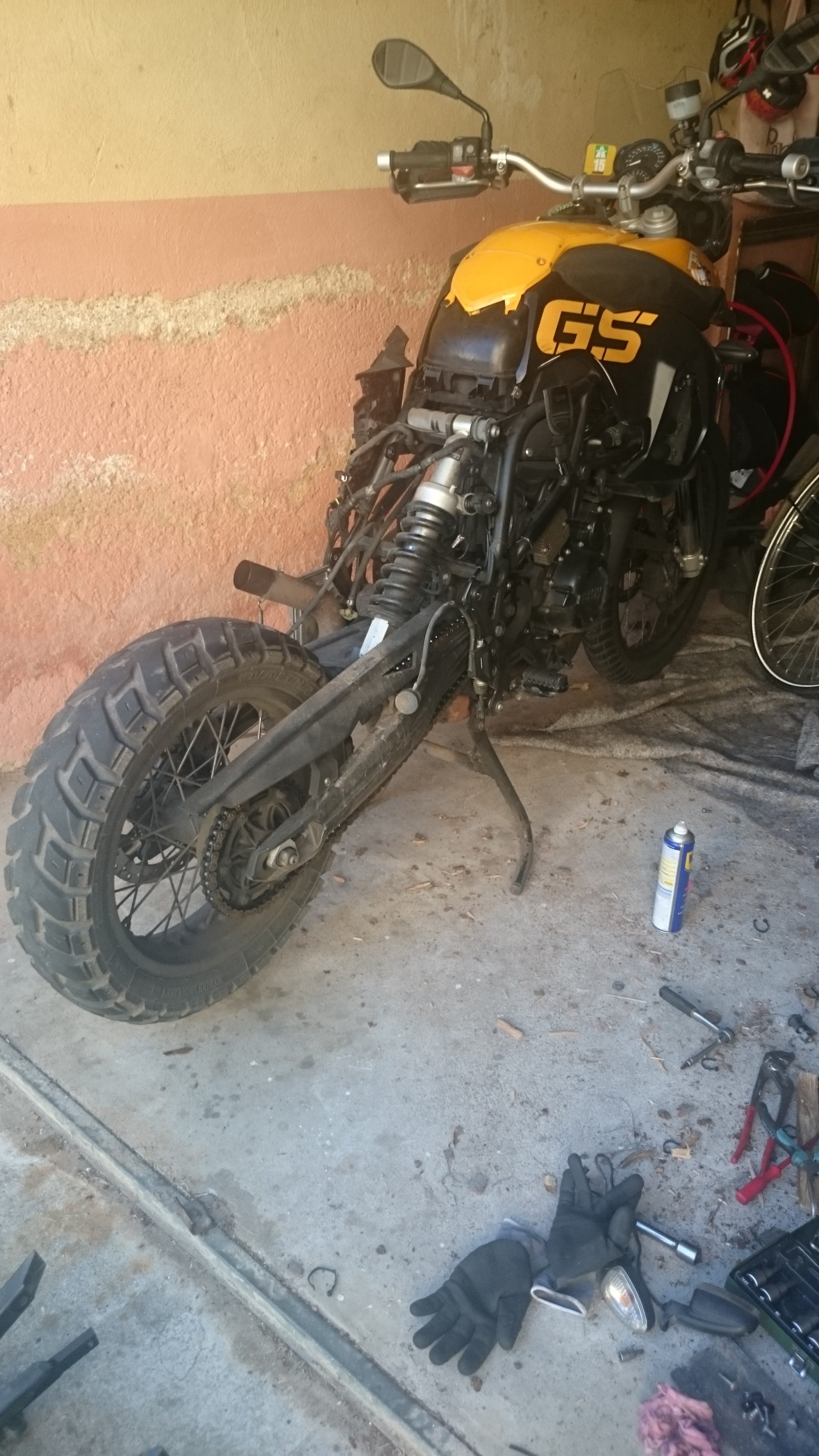

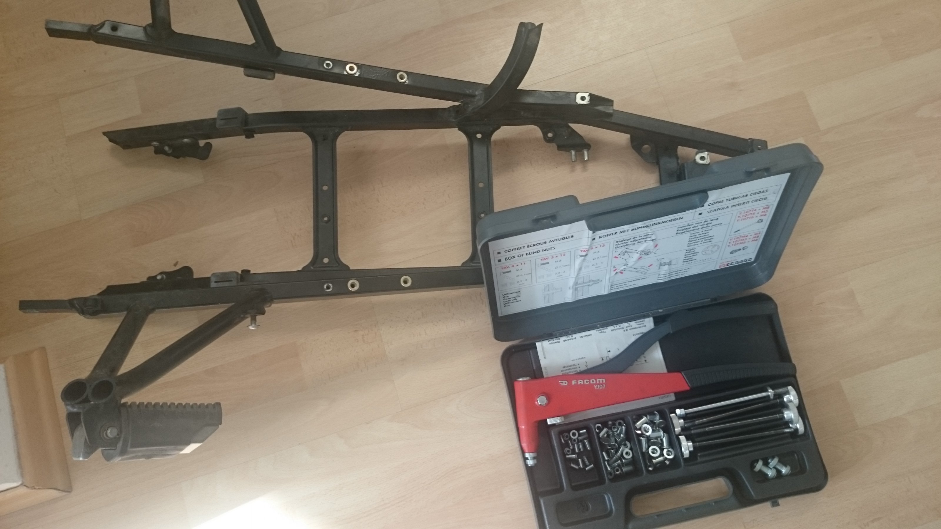

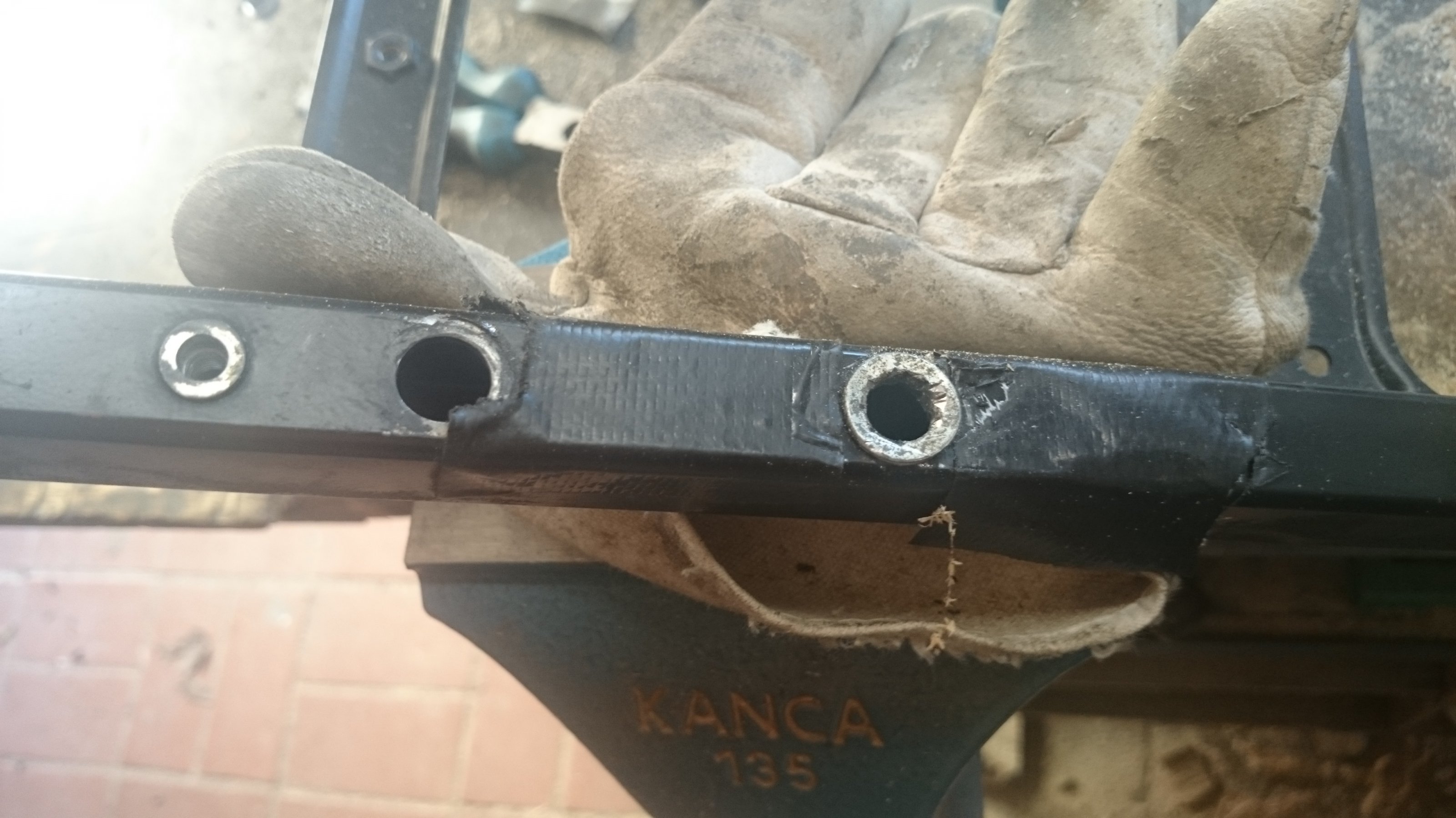

Vorab sorry für den nur am Rand zum Thema gehörenden Beitrag. Bitte mit mir schimpfen, falls unerwünscht.
Tiger, hast ja recht. Finale Kaltverformungen kommen nur homöopathisch vor.
Allerdings war ich mal verdammt froh über das geschraubte Heck an der F800GS. Die dämlichen Einpressmuttern für die Kofferträgeraufnahme hatten sich irgendwann mitgedreht. Die Muttern rückstandsfrei erneuern ging nur mit Heckdemontage.
Falls hier eine Fee vorbei käme, die meiner T7 einen schraubbaren Heckrahmen zaubert, würde ich dafür einige hundert Tacken auf den Tisch legen. Nur fürs gute Gefühl...
