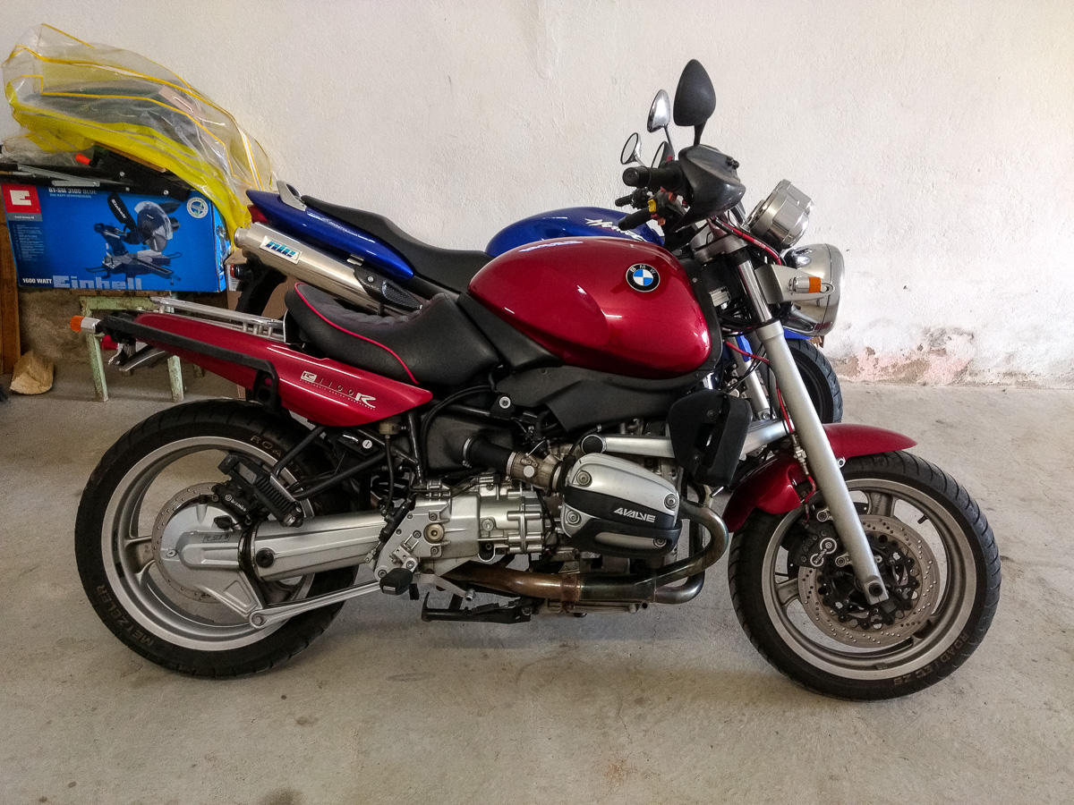

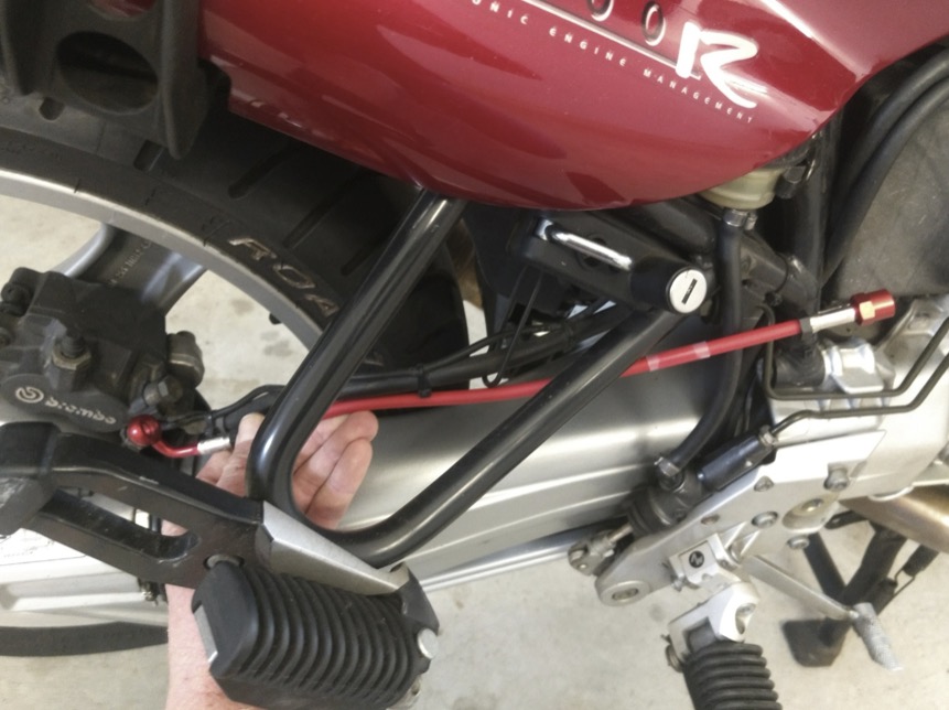

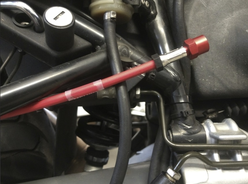

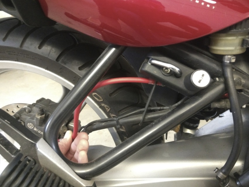

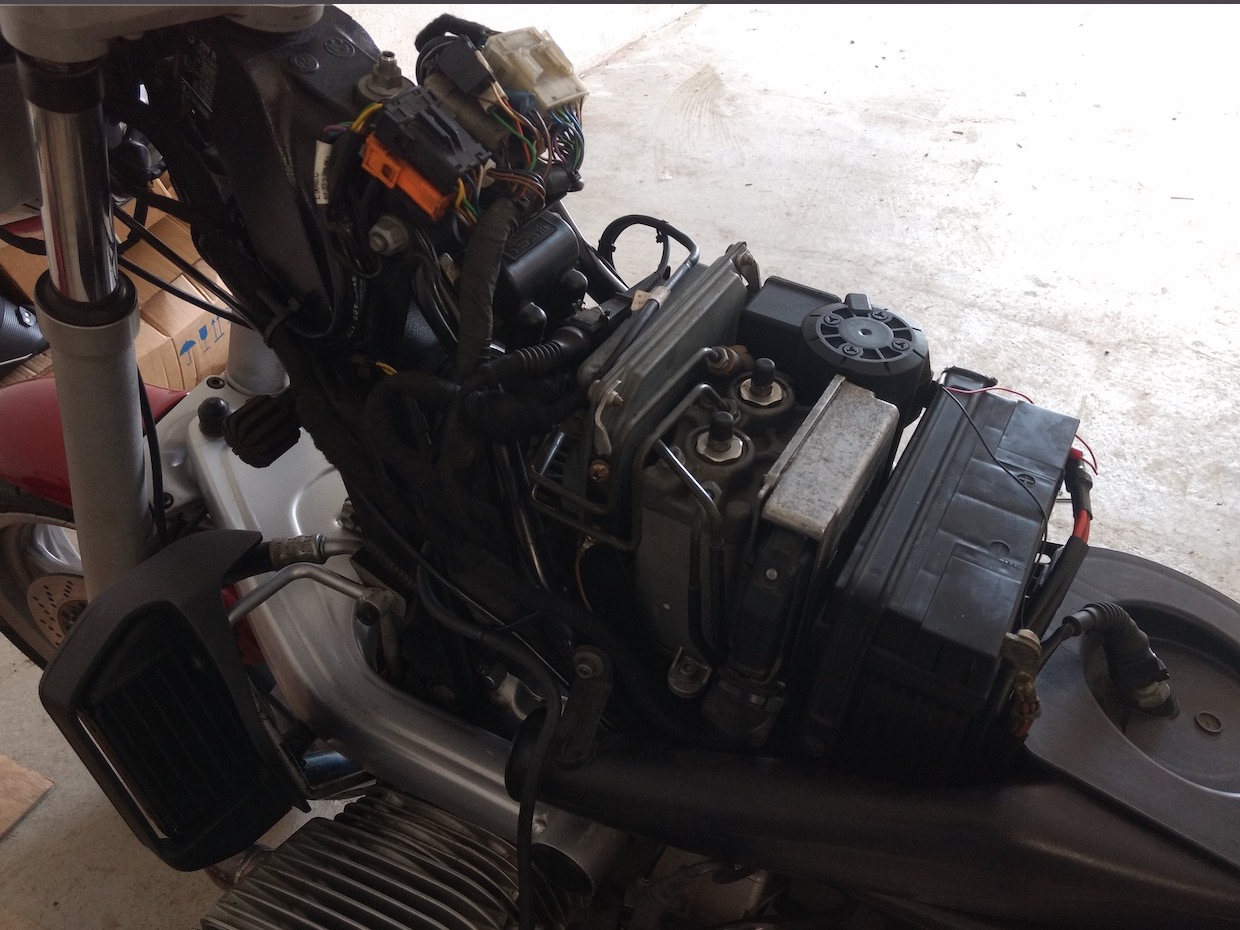

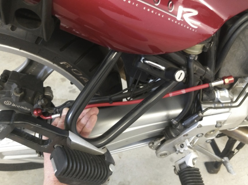

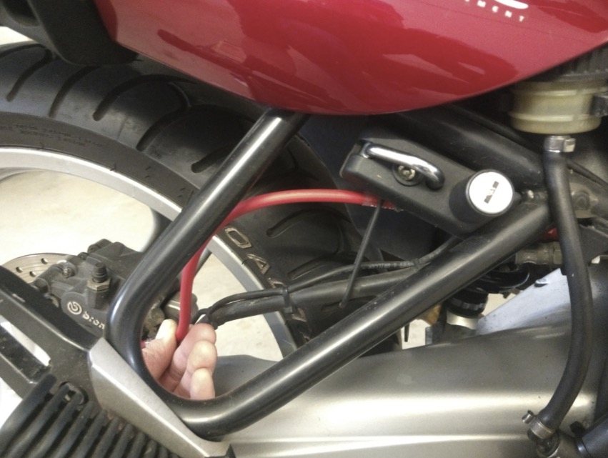

Mal paar Bilder von meiner Situation...
Vorne hat se ja schon die Leitungen wie geschrieben!
LG
