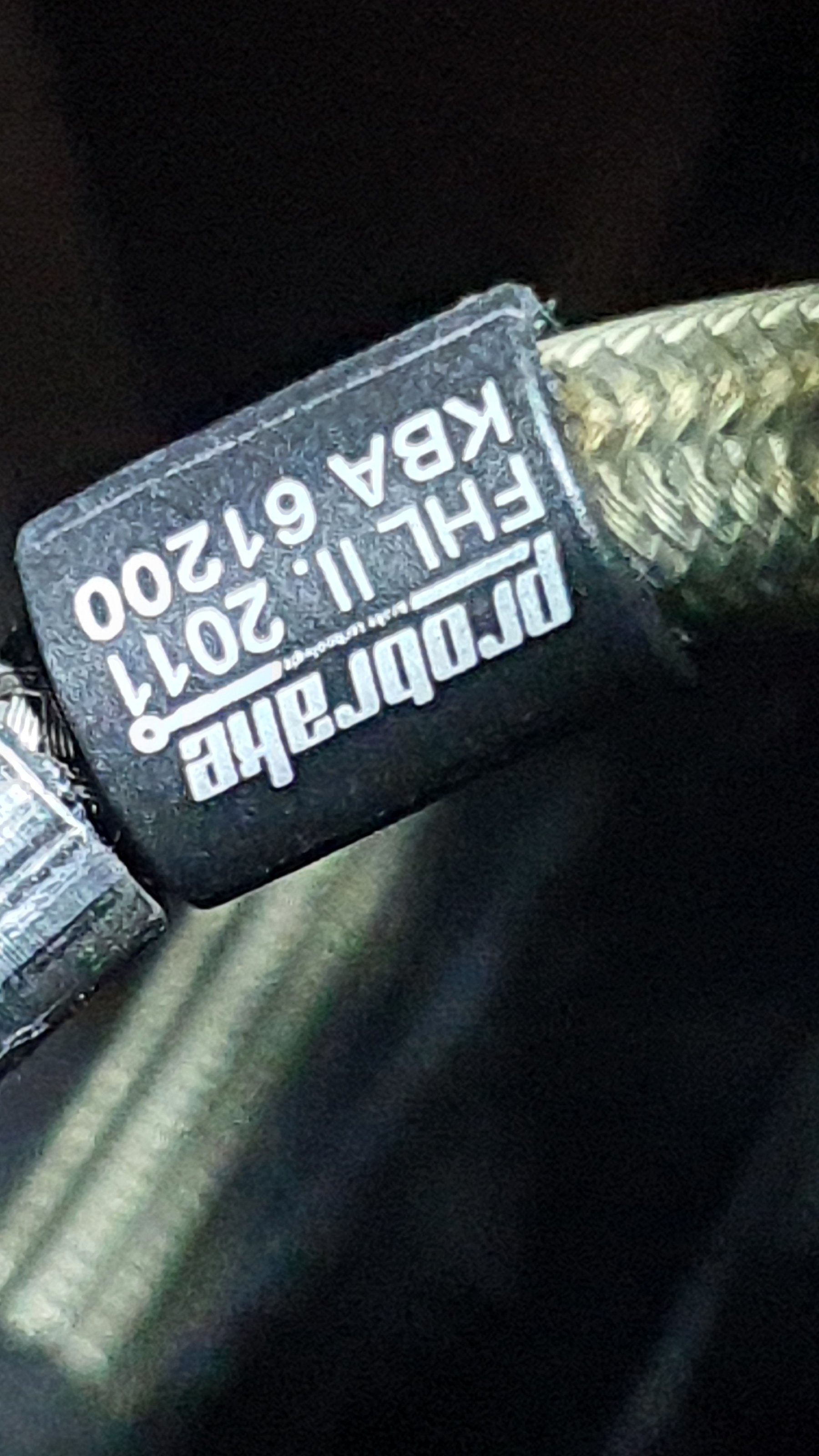

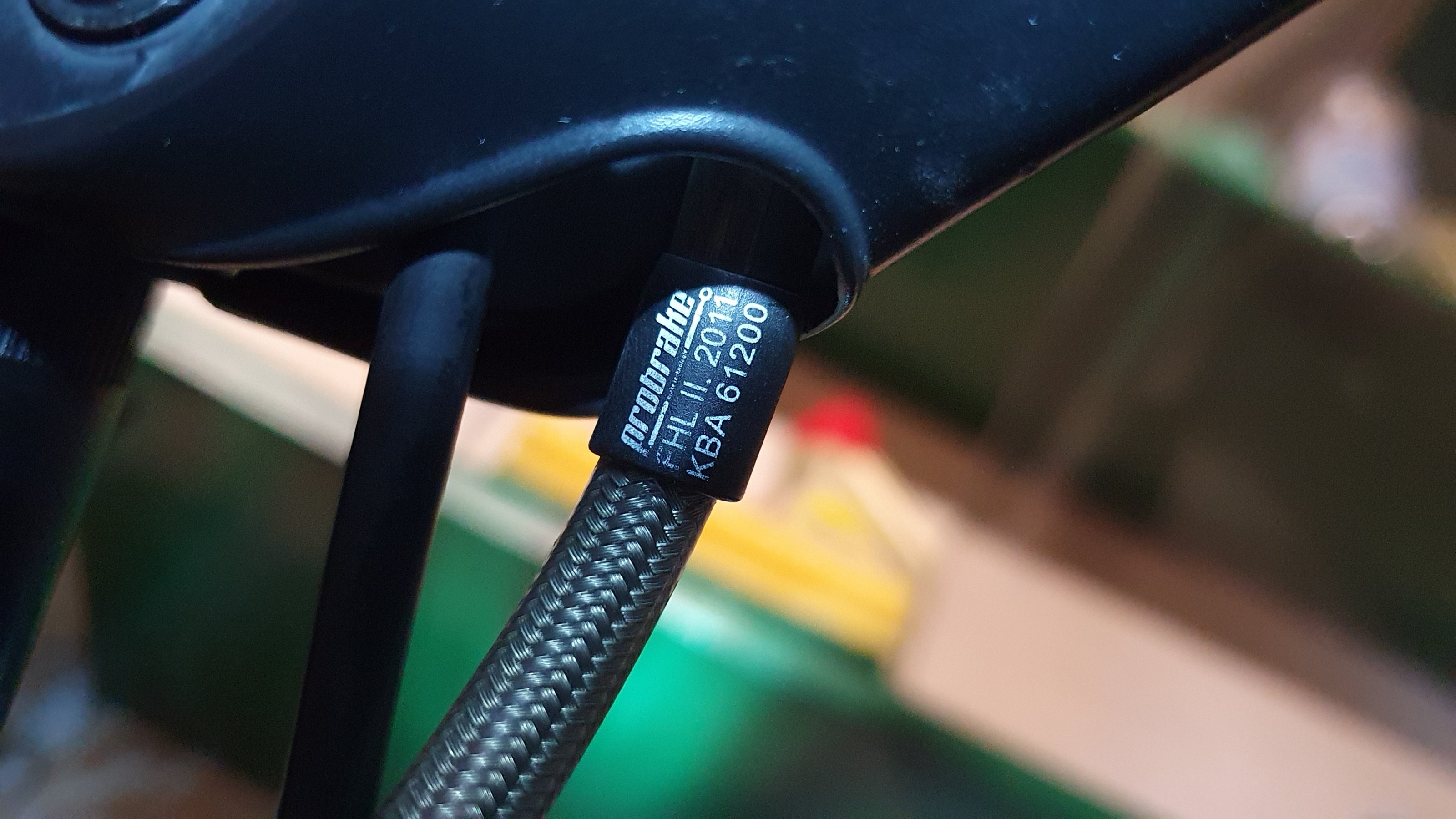

Da war schon mal einer zugange (Anfang 2011). Die Leitung ist hoechstwahrscheinlich nicht original, denn BMW kauft meines Wissens nicht bei probrake ein. Diese Leitung wolltest Du doch verlaengert haben? Dann ruf dort an und nenne ihnen die Angaben auf dem Schild. Meines Wissens sind sie dann in der Lage daraus die notwendigen Bestandteile fuer eine Neuanfertigung zu ermitteln und Du musst ihnen nur noch den gewuenschten Laengenzuwachs angeben und brauchst Dich nicht um die Art der Fittinge kuemmern.

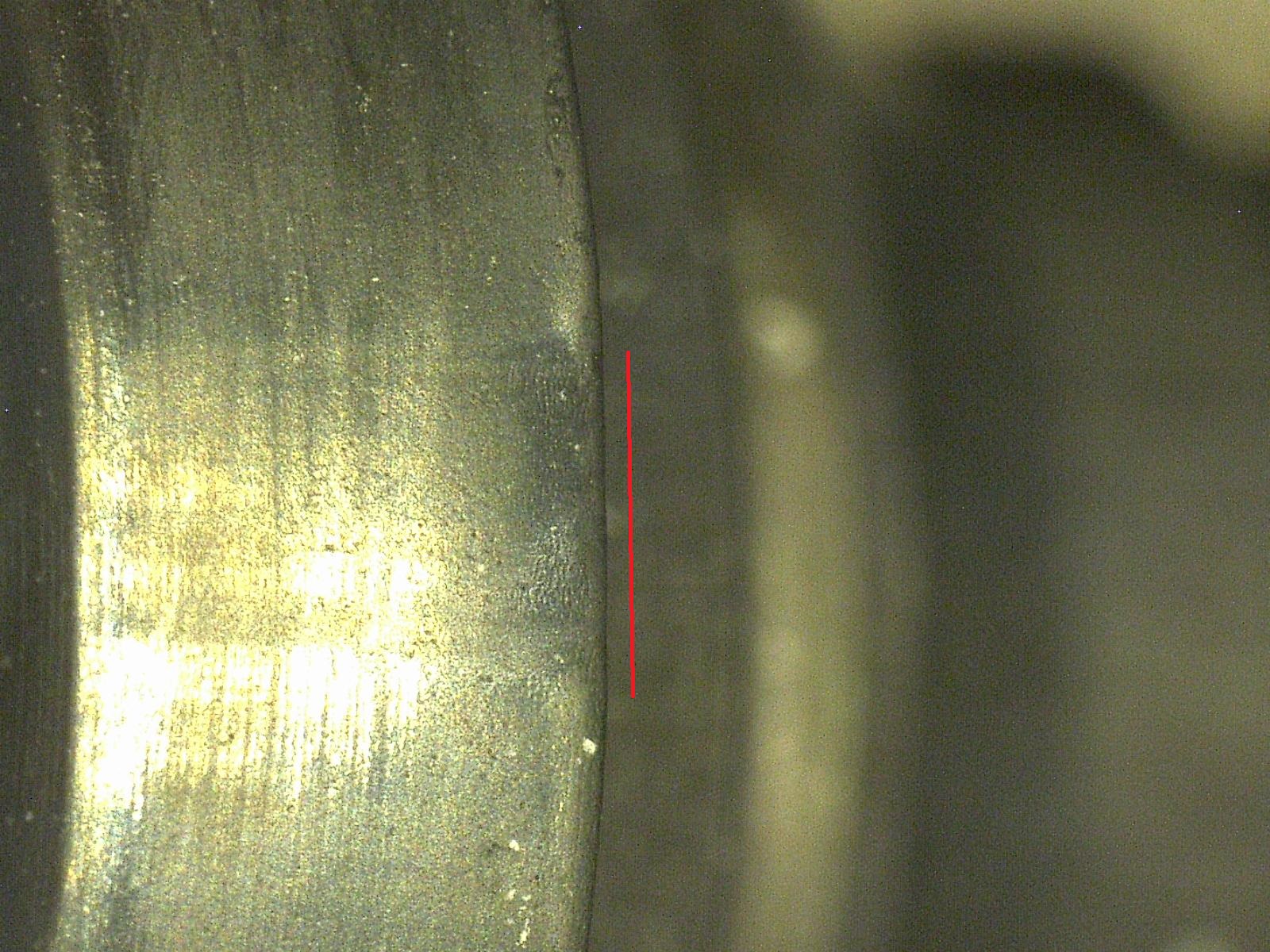

Wenn du durchpumpst, könnte ein leicht angegriffener Bremszylinder dann endgültig in die Binsen gehen, weil du beim Pumpen Stellen im Zylinder berührst, die im normalen Fahren nicht drankommen. Das Risiko solltest du kennen. Manche sagen, er war ja sowieso schon ziemlich kaputt und hatte einen Wulst am Ende des Normalbereichs. Die Gummilippen der Dichtungen können durch vielfaches Pumpen beim Darübergleiten beschädigt werden.
Einfach eine Frage des Kontextes.
Das (Dichtlippe angenagt) hatte ich letztes Jahr, als ich plötzlich
den Bremshebel (bei minimaler Restbremsfunktion) bis zum Griff
ziehen konnte. Das trat ein paar Monate nach dem Wechsel auf
Stahlflex auf... Ich bin aber der Meinung, dass ein 20 Jahre alter
HBZ oftmals an der Verschleissgrenze ist. Zumindest würde ich
den Schaden, der unten zu sehen ist, als Verschleiß über Dauer
einordnen.
In 50-facher Vergrößerung, weil mit dem bloßen Auge fast nicht
zu erkennen, sah die verschlissene Dichtlippe (links vom roten
Strich) in meinem HBZ so aus:
btw: Mit der gezeigten Stelle "überfährt" man bei jedem Bremsvorgang
die Bohrung, die zum Reservoir führt. Verschleiss ist also systembedingt.
Die Zylinderfläche des HBZs war aber noch spiegelglatt, wodurch ein
Rep-Satz das Problem beseitigen konnte.
