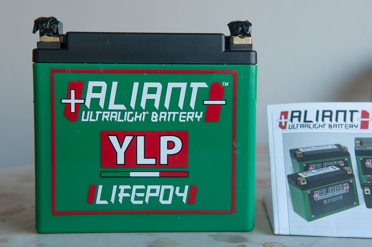

In meine 2015er LC kam letztes Jahr (also 2017) ein LiFePo4 der Firma Aliant rein. Die originale Yuasa hebe ich mir dann für den Verkauf auf :D. O.k. die Aliant war mit 230,-- EUR ziemlich teuer, aber mich hat der hohe Startstrom von 750Amp (CA 23°C) und auch die 400Amp bei -18°C angesprochen, auch wenn ich das bei -18°C nicht ausprobiert habe. Die Spannung beträgt auch bei voll geladener Batterie 13,1V gegenüber 12,0V der Originalbatterie und mit 18Ah mehr Kapazität als die Yuasa mit 11,8Ah. Eine Langzeitgprognose kann ich natürlich auch noch nicht geben, aber die Ladezyklen sollen bei den LiFePo4 Batterien deutlich über denen der Bleibatterien liegen. Beim Einbau mußte ich eine Füllstoffmatte von Tante Louise benutzen, da die Aliantbatterie etwas schmaler ist, als die Originale.
Wie heißt es so schön:"Man gönnt sich ja sonst nichts". :D

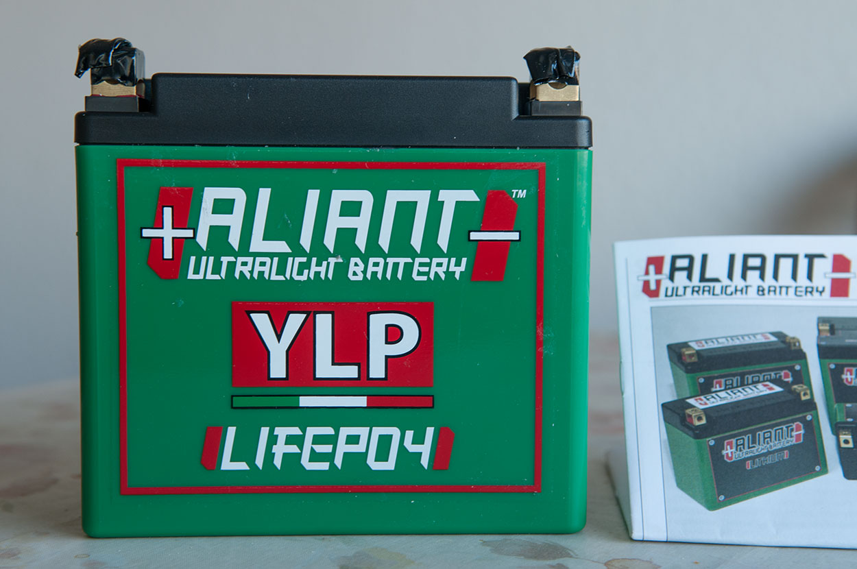

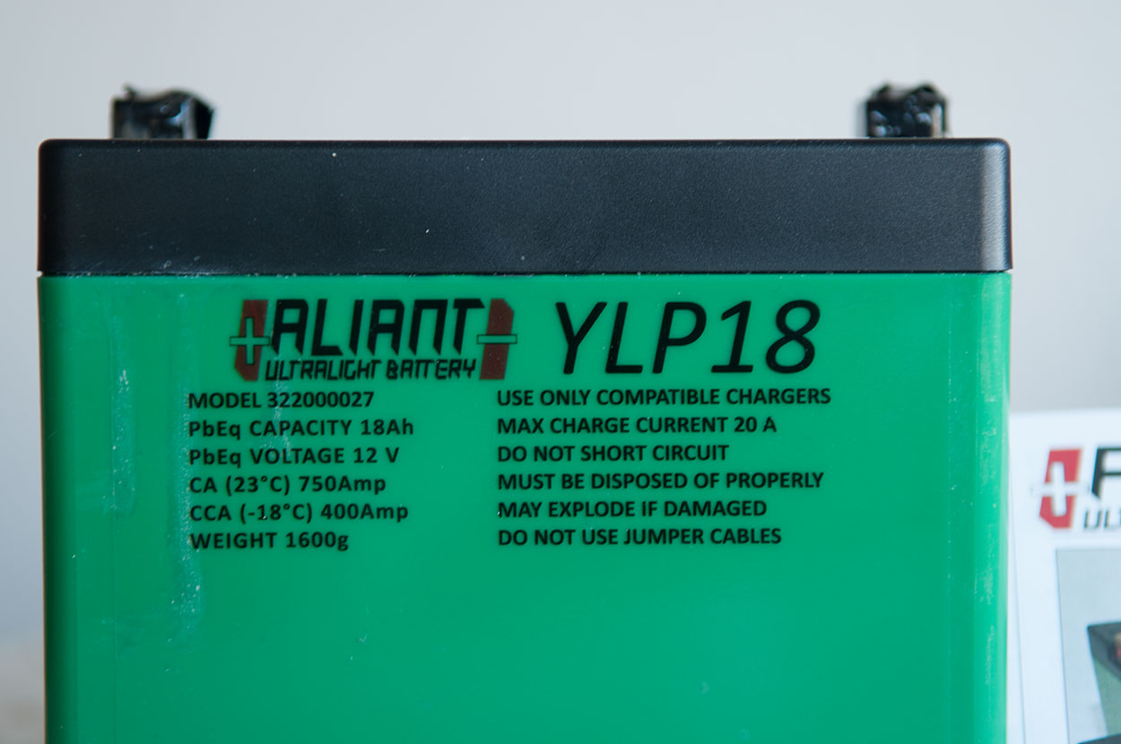

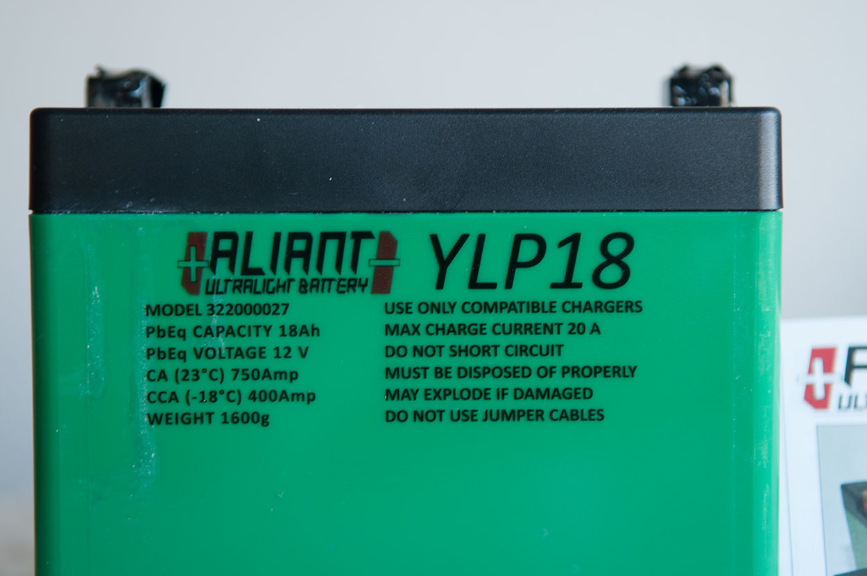

Hallo Racingred_Q,
Hallo GS-Freunde,

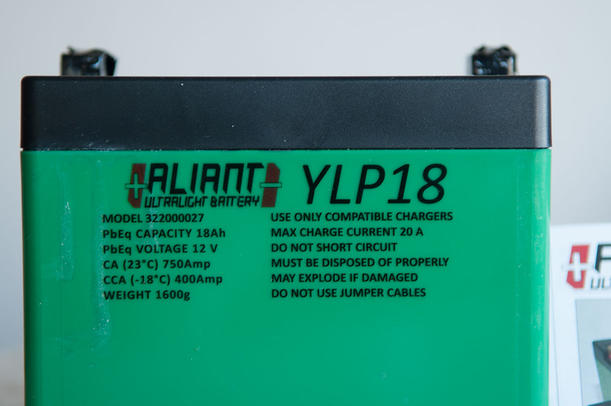

da hst Du Dich vom Marketinggeschwaetz der Firma Aliant aber ein wenig blenden lassen, denn die vorgeblichen 18Ah sind keine echten Ah, sondern sogenannte bleiaequivalente Ah. Effektiv ist der Ah-Zahlenwert nach der Rechenweise vieler LiFePO4-Hersteller also etwa auf das Dreifache aufgeblasen. Das schaut einfach wesentlich besser aus, nicht wahr?
Wenn Deine Kiste mal mit aktivierter Warnblinkanlage gestrandet am Strassenrand steht, merkst Du den Unterschied. Andere Szenarien mit aehnlicher Konstellation sind sicher vorstellbar.
Viele Gruesse
Karl-Heinz
P.S: Wer's nicht glaubt, sehe sich das Aliant Bildchen mit den aufgedruckten Daten mal genau an.

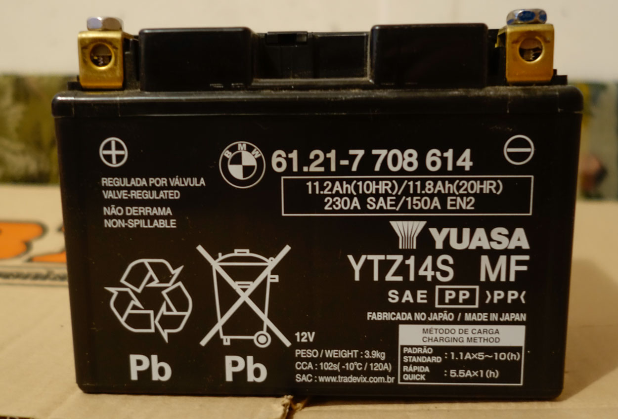

mit den vier bis fuenf Jahren wuerde ich mich mal nicht zu weit aus dem Fenster lehnen. Im Jahre 2009 musste ich einen BMW Originalakku von einem 2008 neu gekauften Motorrad nach etwa 1,5 Jahren ersetzen. Der Haendler hat mir damals auf Nachfrage bestaetigt, dass dieses Thema vor allem auch viele GS-Fahrer betreffe und er entsprechenden Aerger habe.
Die auf Garantie ersetzte originale BMW Batterie hat's dann auch nur etwa zwei Jahre getan. Dummerweise habe ich diese kurz vor der BMW-internen Umstellung von Exide auf Yuasa bekommen, so dass die Qualitaet entsprechend immer noch gering war. Nicht umsonst hat BMW in dieser Zeit den Akkuhersteller gewechselt.
Es gilt aber auch, dass die schlechte Dimensionierung mit etwa 11Ah gegenueber frueher mit ~20Ah bis ~30Ah dem Akku viel haeufiger durch tieferes Entladen beim Startvorgang viel mehr zusetzt. Das trifft wahrscheinlich auf meinen aktuellen Akku zu, der - fremdgekaufte "intact"- jetzt im Mai auf sein viertes Jahr zugeht. Er hat allerdings schon im Vorjahr beim Anlassen mehrfach - trotz inbruenstigster Gebete - den OT nur ganz knapp ueberwunden und eine Nachfolgeloesung in Form einer LiFePO4 ist bereits geordert. Ich habe einfach keine Lust mehr zu zittern, ob die Kiste jetzt anspringt oder nicht und alle (im Mittel) < 3 Jahre nach einer neuen Ausschau zu halten. Von der unnoetigen Schraubarbeit nicht geredet. Und dem Muell auch nicht.
Fuer mich zaehlt in dem Fall mittlerweile auch Einbauen und fuer lange Zeit (ohne eines Blickes / Nachladens zu wuerdigen) Vergessen mehr, als den billigsten fuer Geld erhaeltlichen Bleiakku aus dem weiten Meer der Angebote gefischt zu haben. Aber jeder gerne wie er mag.

Für meine GS-LC ist mir einfach nur das Teuerste gut genug:f040:.
Es soll ja Leute geben, die sich für über 900,-- EUR eine Akrapovic ESD für immerhin 1-2 PS Mehrleistung dranschrauben. Da lieg ich doch mit meinen 230,-- EUR im unteren Bereich, oder? :D
