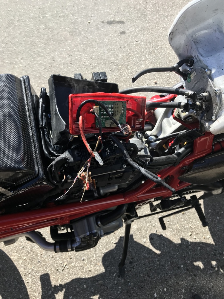

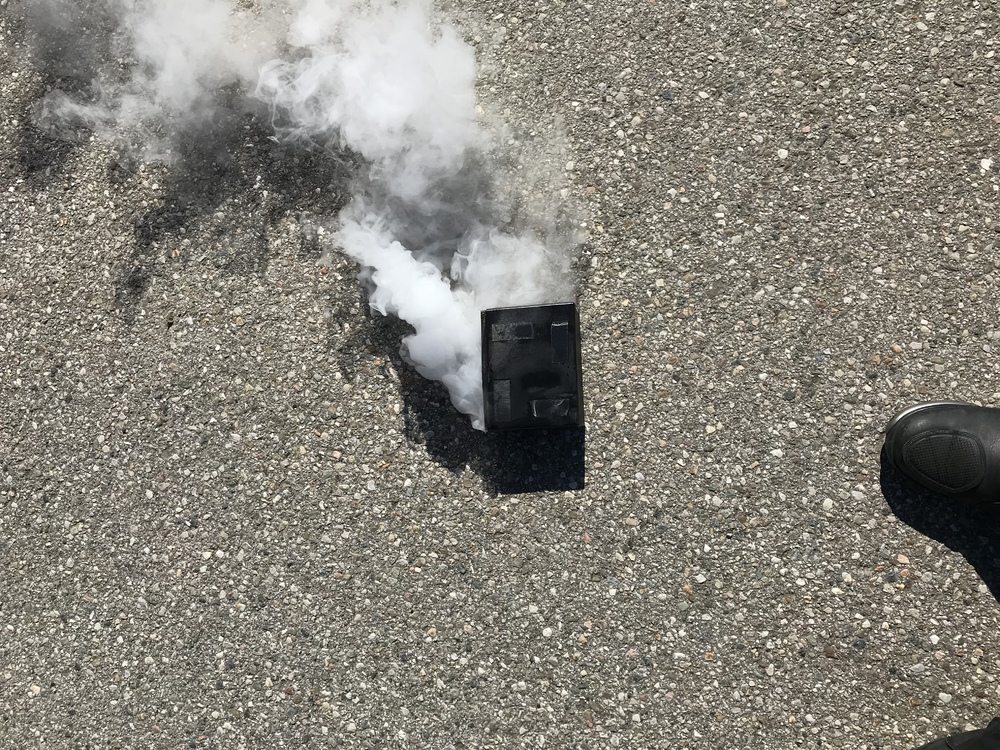

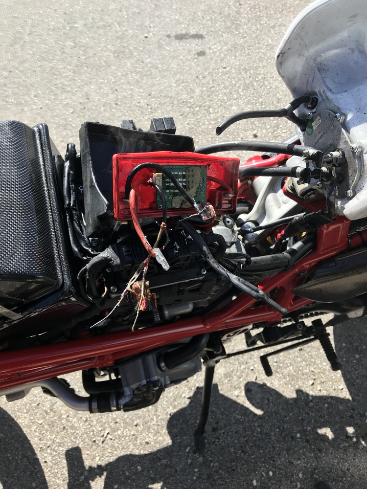

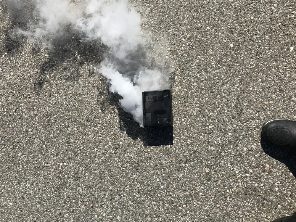

Hallo zusammen,
nachdem es hier ja kürzlich eine Diskussion um die unendlich tollen Batterien mit Lithium Technik gab und der eine oder andere User trotz der offensichtlichen Schwachstellen diese Dinger immer noch für den heiligen Gral hält, zeige ich einmal ein Beispiel für diese Schwachstellen aus dem wahren Leben:
Und....Löschen nicht möglich!

Tja.....eigentlich hatte ich auch fast nichts anderes erwartet.....
Ein Schönreden solcher Dinge durch die Lithium-Fraktion wird da schon eine echte Herausforderung. Verkauft werden die von dem einen oder anderen Forumsmitglied hier vermutlich dennoch weiterhhin......
Frank

Aha... mal eben sich selbst antworten... 🤪
