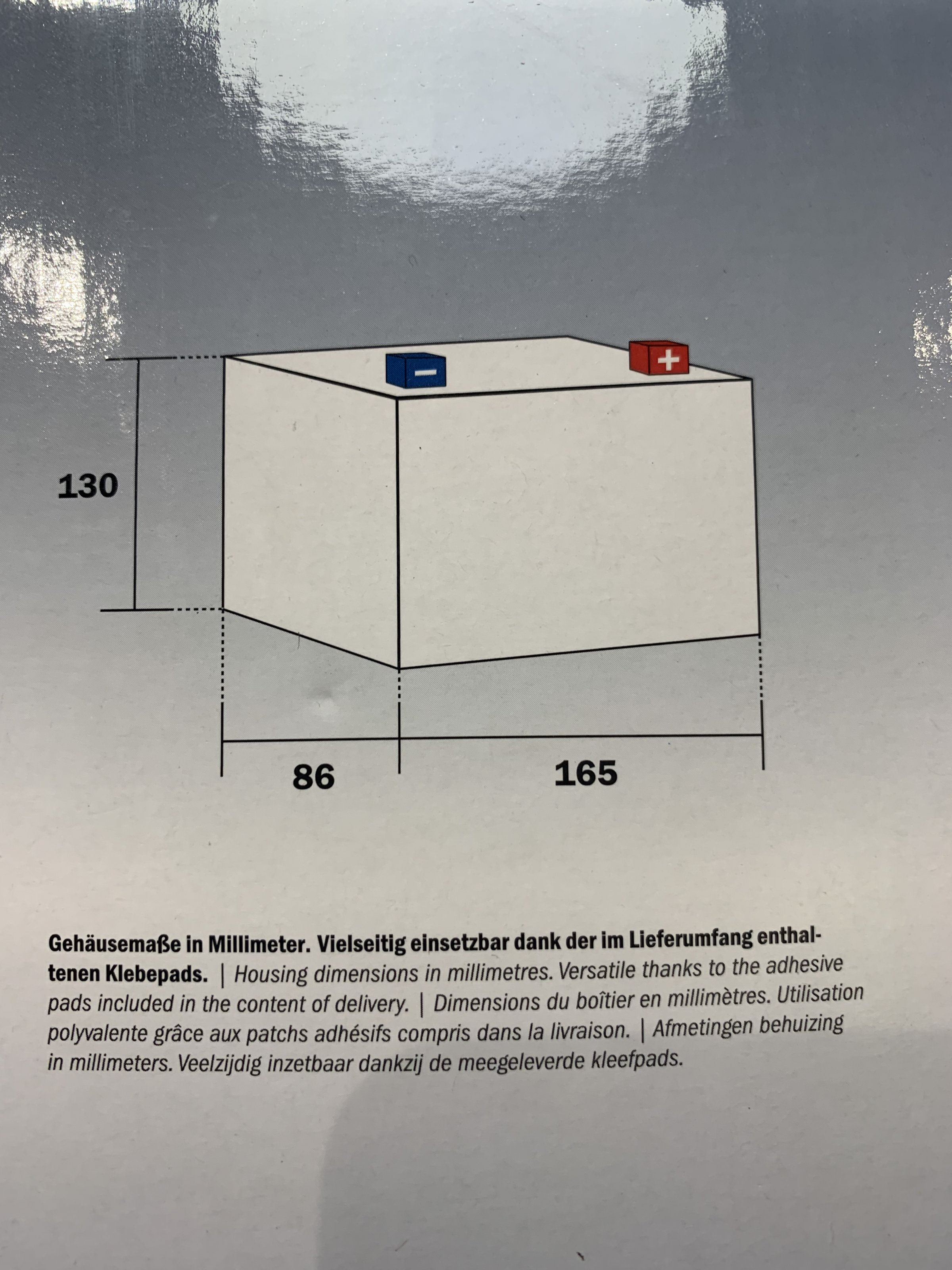

Moin, beim meiner 2017er LC ist die Tiefe auf 150mm begrenzt. 165mm wären zuviel. 87mm und 130mm (max 145-150mm) passen.
Johro
Johro
06.08.2022
113
Nördlich von Wien
1200GS - 2017
Es gibt beim Lois eine Delo Lithium Ion Batteri mit12 Volt / 8 AH,CCA 440 A
hat nur einen Fehler die Anschlüsse sind auf der anderen Seite
weis wer ob das eventuell passen würde
