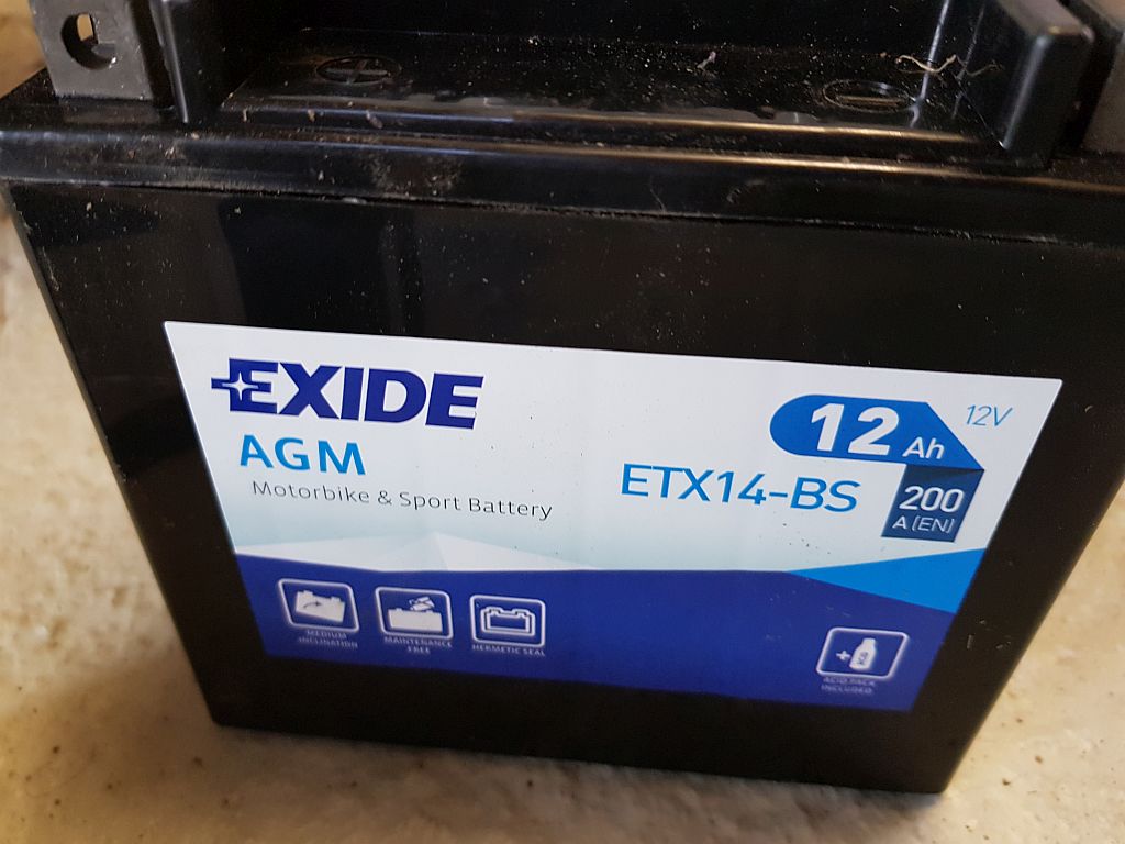

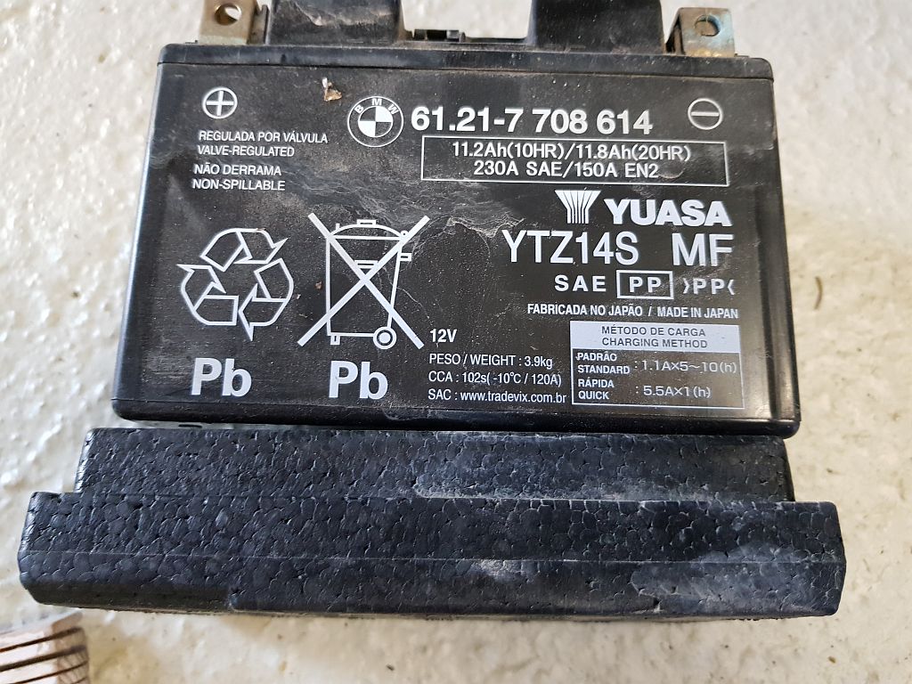

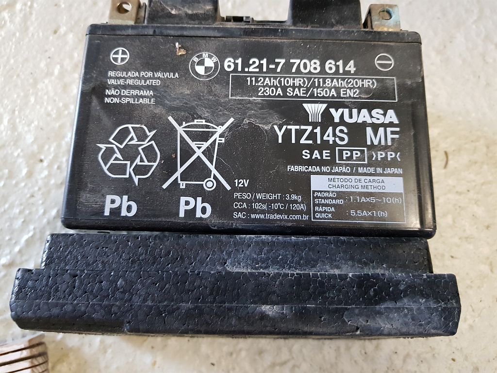

nach 60tkm macht auf einmal die originale Batterie (Akku) nur noch 10v nach 3 Tagen standzeit, motorrad springt nicht mehr an?
online habe ich die exide ETX14-BS
für 58 € bestellt https://www.amazon.de/gp/product/B007FQK304/ref=oh_aui_detailpage_o00_s00?ie=UTF8&psc=1
Akku war nach 2 tagen da, und kostet trotzdem nur die Hälfte ca als bei L&P, trotz fehlendem pfand..
Sie ist halt höher als die originale, passt dann ohne das styropor teil rein, motorrad springt nun wieder einwandfrei an, gemessen 13,6V vor start

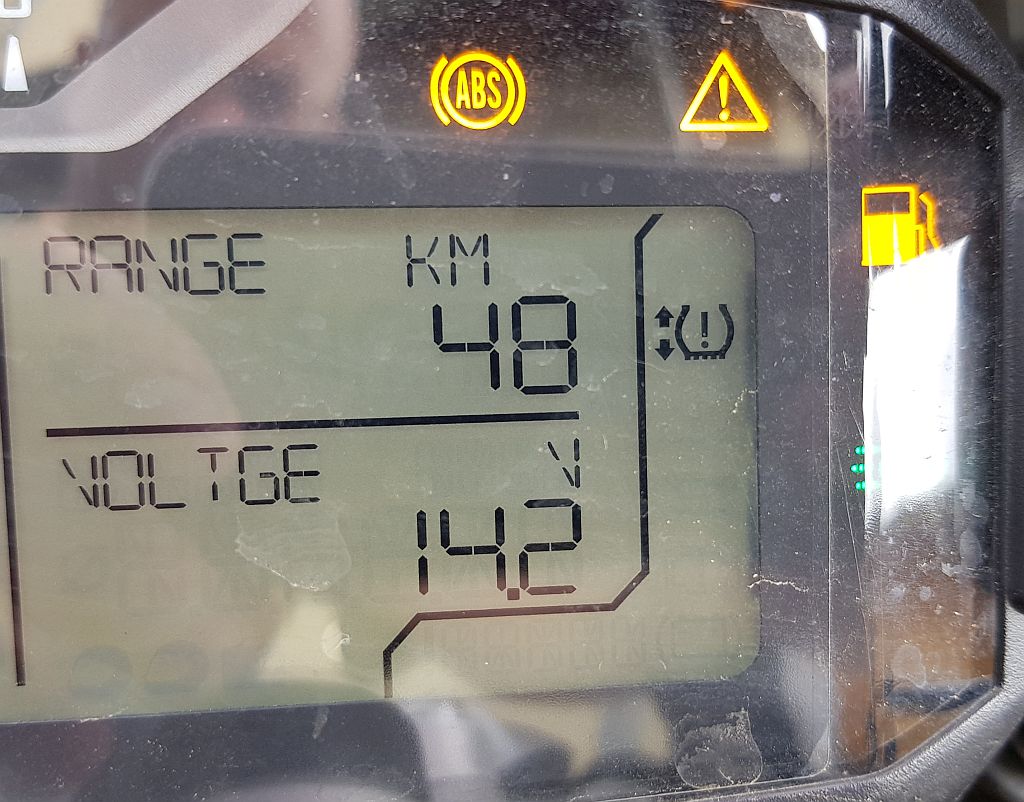

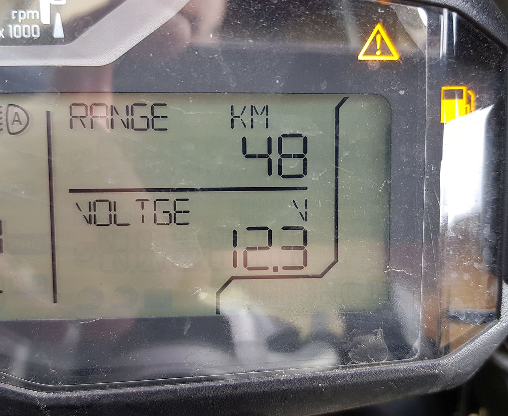

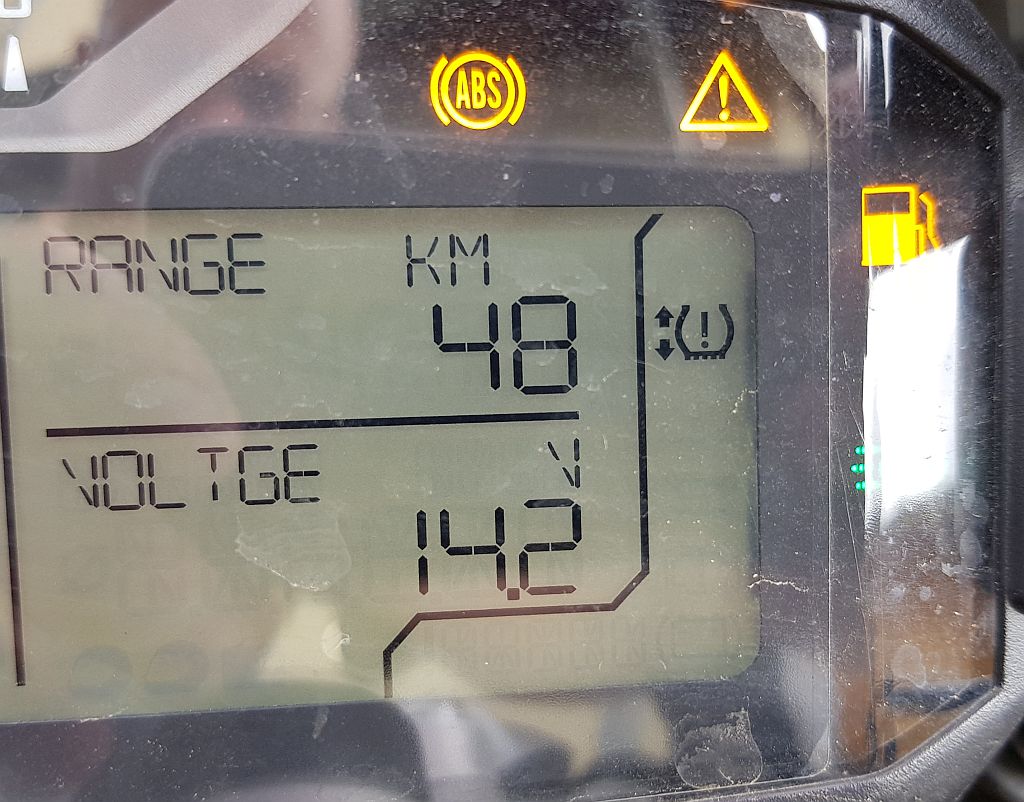

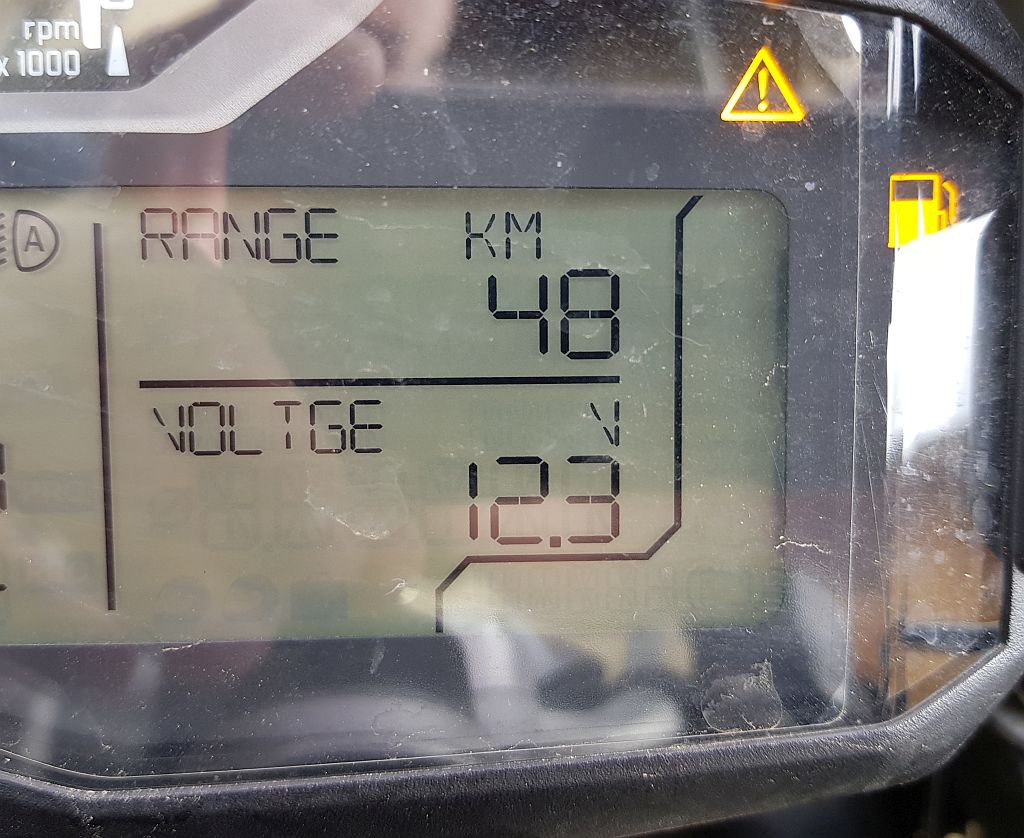

.. habe nur das abgelesen, was der BC angezeigt hatte, kurz nach Batterie einbau der neuen ..
(nun bin ich 3 Tage damit gefahren - 7schläfer treffen)
aktuell zeigt der BC an : 12,3v bei zündung an
und 14.2v bei motor läuft
