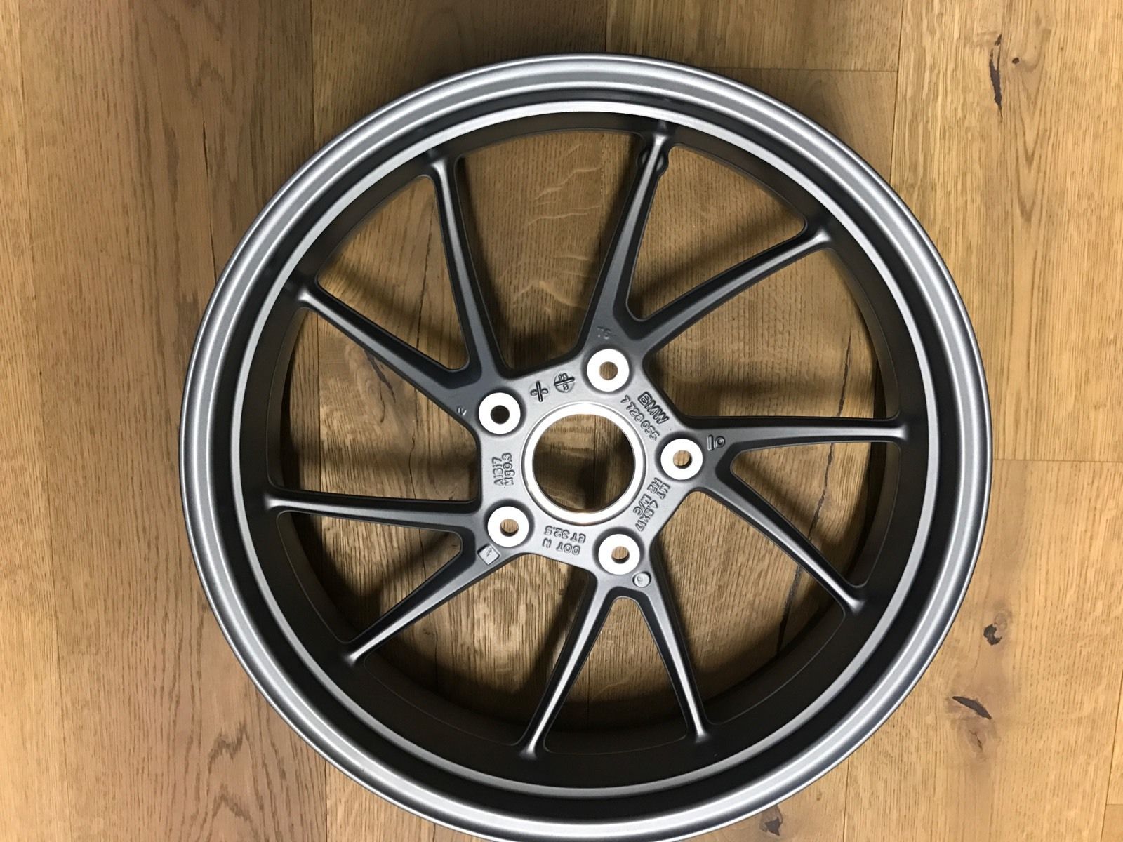

hier mal was zu Versatz zur orginal Felgen-/Reifengröße.
Serie GS: 4,5 x 17 ET 32,5 mit 170/60 R 17

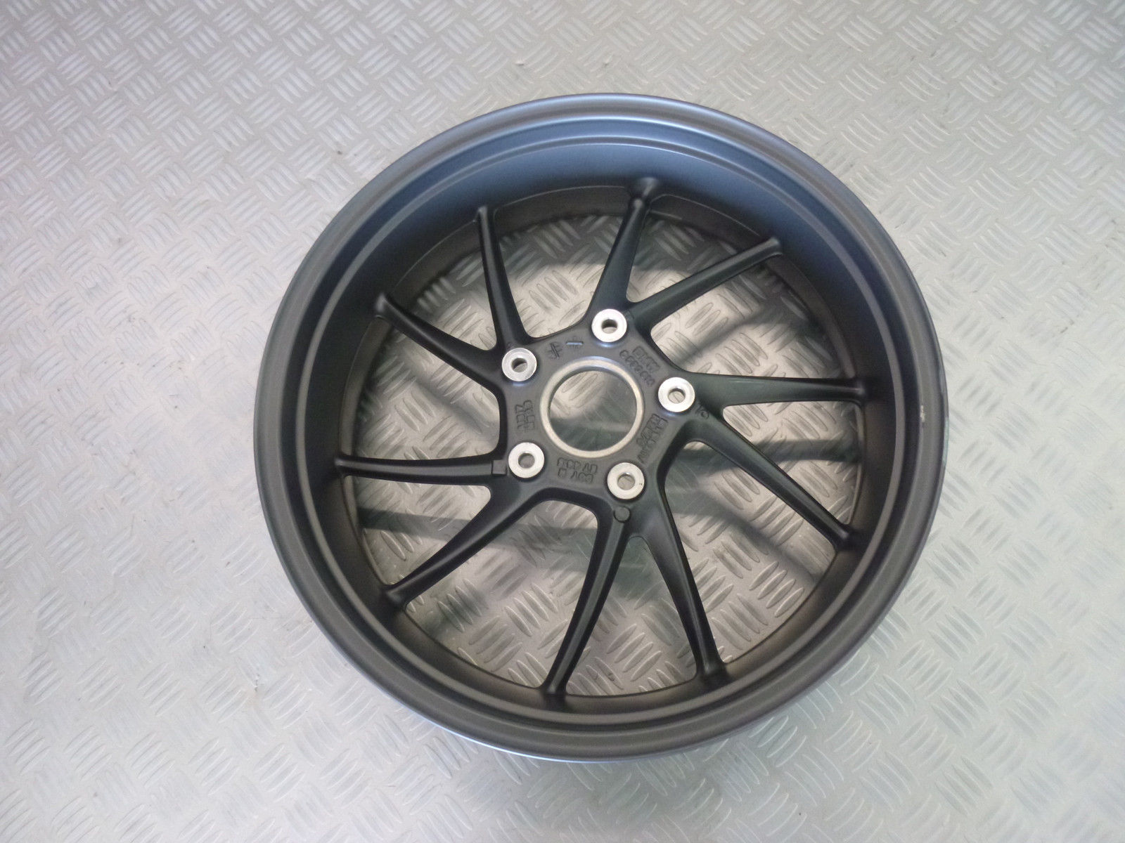

Umrüstung mit LC Rad von:
RS, R = Grau
RT = Silber

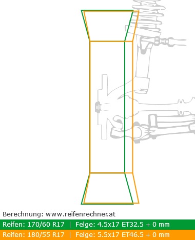

Orginal Rad der LC K 5x Reihe: 5,5 x 17 ET 46,5 mit 180/55 R 17
Hier der dabei entstehende Versatz auf der GS Schwinge, R, RS und RT haben eine andere, die diesen für die breitere Felge für die Modelle ausgleicht, denn länger ist Ihre Schwinge nicht, ist folgender bei:
4,5 x 17 ET 32,5 zu 5,5 x 17 ET 46,5
Aussen - 1 mm
Innen + 27 mm

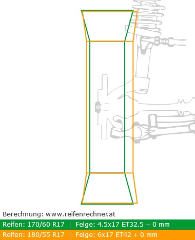

Bei Verwendung einer K 1300 Felge
4,5 x 17 ET 32,5 zu 6,0 x 17 ET 42
Aussen + 9 mm
Innen + 29 mm

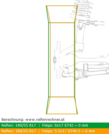

Und hier der Vergleich
5,5 x 17 ET 46,5 zu 6,0 x 17 ET 42
Aussen - 10 mm
Innen - 2 mm
Wie funktioniert, bzw, funktioniert der Umbau:
Ich fahre hinten die 6,0 x17 ET 42 Felge der K 1300 S und kann nach 2000 km sagen, funktioniert.
Fällt rechts nicht anders wie links in die Kurven, kein Unterschied beim drücken, oder Bremsen in Schräglage, völlig neutral (besonders da ich um den Versatz weiss)
Eintragen:
Da sollte man sich an den Tuner wenden, ganz günstig wird es wohl nicht, aber selber wird das nichts.

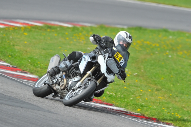

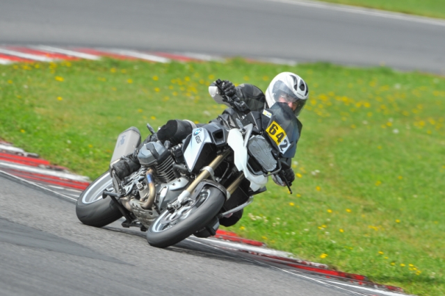

Hallo liebe 17" Freaks,
ich als bekennender Spurversatz-Gegner lebe ja nun auch nach meinen Wechsel von 5,5/180/Speiche auf 6/190/Alu mit entsprechendem Versatz...ich meine nach wie vor, dass man das spürt, muß euch aber Recht geben wirklich hinderlich ist es nach
entsprechender Gewöhnung keinesfalls.
Zumindest bin ich mir sicher, daß die Schnarch-Zapfen-Zeit am MO/DI in Most (mein allererstes Mal auf der Renne) nicht vom
Spurversatz kam, sondern eher daher, daß ich wohl meine Eier zuhause im Herrentäschen vergessen hatte!

Richtig...und Spass hatte ich wirklich eine Menge, teilweise bewundert, teilweise belächelt.
Auf der Bremse und vorallem in den engen Kurven hatte ich keine Probleme mitzuhalten.
Schon eher an den schnellen Bögen...dort das Gas voll stehen zu lassen das braucht wie gesagt Ei...
Trotzdem hab' ich mein Ziel erreicht: von meinem Spezl (RR/1:48) gleich mal als Rouky ohne Zeitangabe in die C Gruppe angemeldet,
konnte ich schon im 2ten Turn eine 2:06 aufs Parkett legen und mich somit in der C Gruppe (gefordert 2:09) rehabilitieren.
Das konnte ich dann 2 Tage lang nicht mehr topen. Natürlich steht der Spass im Vordergrund, aber irgendwie schielt man dann doch immer auf die Zeiten.
@Enduropa: bei meinem K1300S Felgen ist die ET Diff mit 9mm nicht so hoch wie bei deinem RS Felgen... mit abgeflextem rechter Hauptständer-Auflage und entspr. UNterlegscheibe an der Auspuff-Halterung geht das sehr gut mit dem 190er. Is bei mir auch Alles getüft.

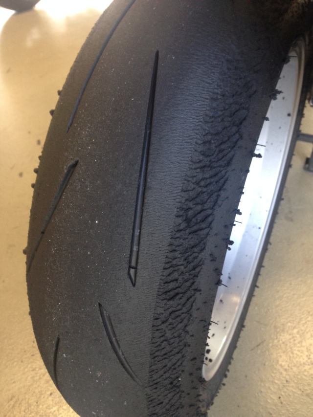

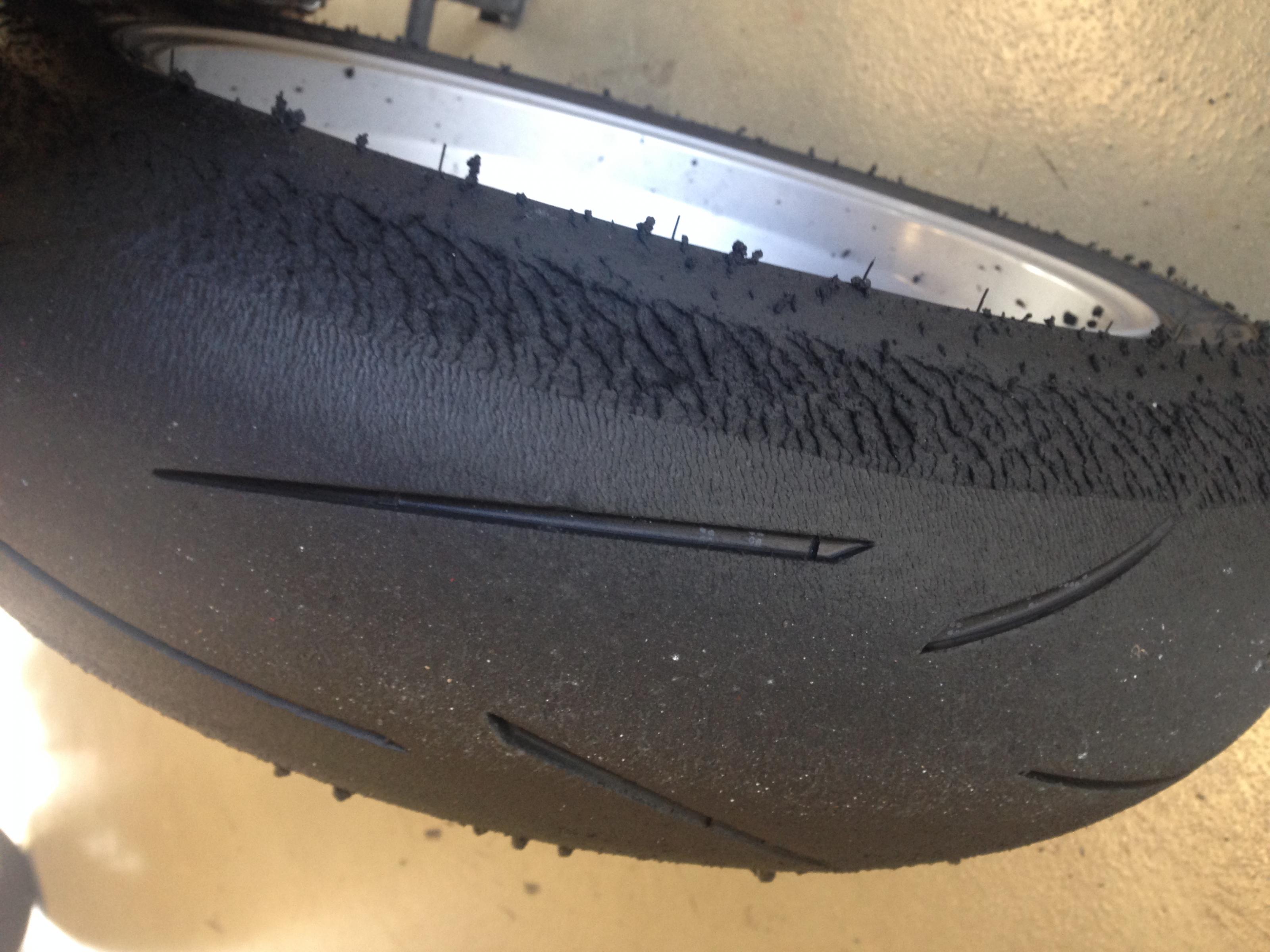

Na ja, 1 Grund für die Stagnation hab' ich denk ich schon rausgefunden.
dank Besserwisser-Modus hab' ich den Luftdruck hinten viel zu lange zu hoch gehabt.
erst am Nachmittag des 2ten Tages bin ich auf 1,8 heiss runtergegengen,
erst dann hat's aufgehört den Reifen aufzufressen.
schön, daß man auch in hohem Alter beim Mobbed-Fahren noch was lernen kann.

Passen die 17" Felgen der R1200R LC an die GS ?
Fahr eigentlich immer nach Empfehlung- sieht aber ähnlich aus
Gesendet von iPhone mit Tapatalk Pro

Mein Gott was ein Reifenbild .............denke auch bei dir zu viel Luft .............
War vor zwei Wochen am Sachsenring und dachte neue Strecke, morgens sehr kühl, fahre ich besser mal warm 2,3 und schon riss der reifen auf ...........erst mit 1,9 warm (K3/Straßenzulassung) war das reifenbild in ordnung ..............
Enduroopa
Enduroopa
17.01.2010
2.852
78247 Hilzingen
R1250GS 2021, Tuono V4 1100 Factory, KTM 690 Duke R (5), Piaggio 125 Liberty
Hab doch geschrieben dass ich immer gemäß Empfehlung fahre, also 1,8 heiß, mit Reifenwärmer, wie du an den Rillen siehst war der Reifen aber sowieso am Ende.
sk1
sk1
01.09.2007
2.446
Ups hast Recht, mal wieder nicht richtig hingeschaut, Asche über mein Haupt ............
wie kommt es bei dem doch richtigen Reifendruck zu solch einem reifenbild? hast du dafür ne Erklärung?
