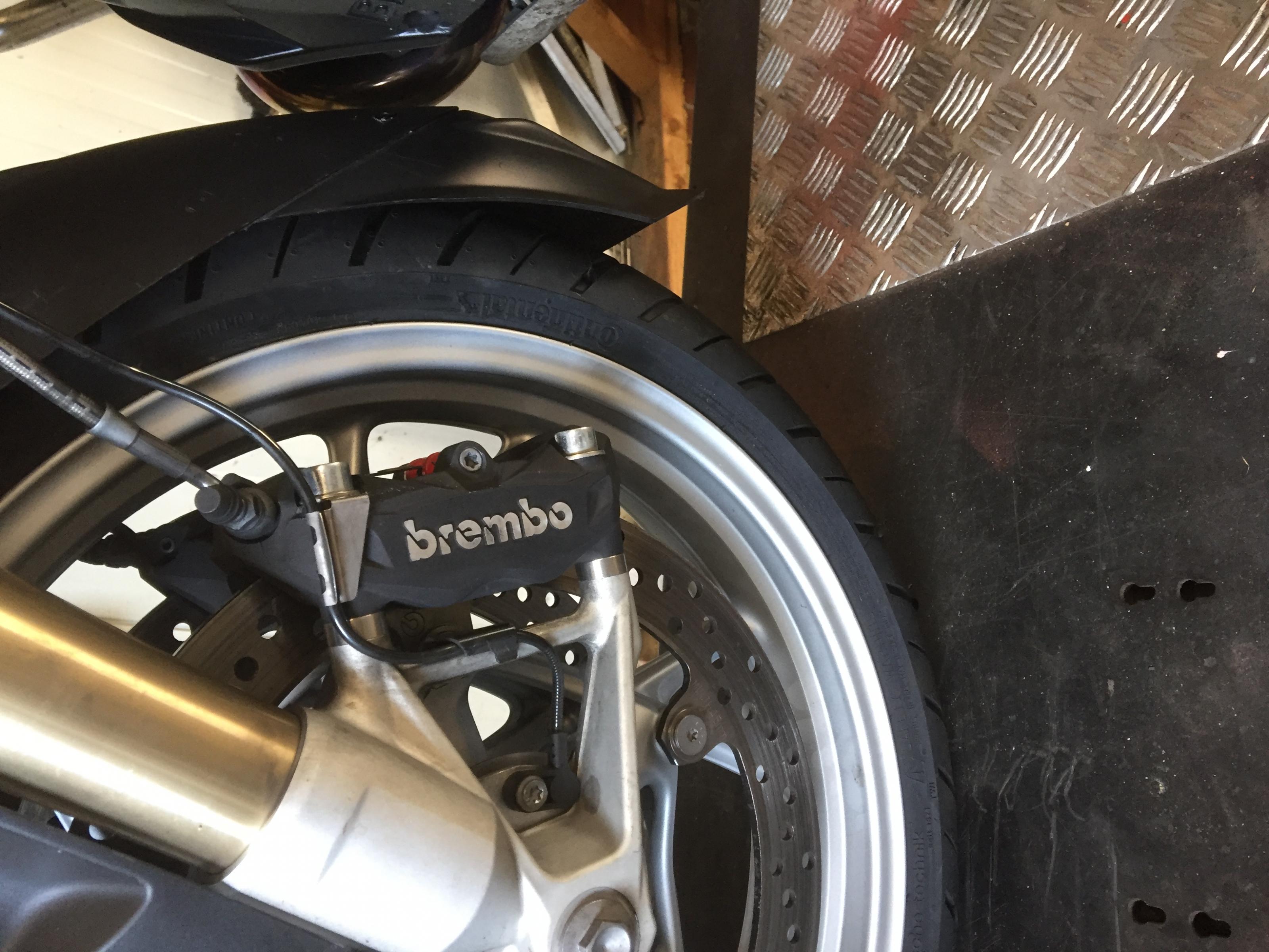

Danach gings ans Vorderrad. Bremssatteldemontage und -Beläge Tausch war kein Problem. Rad rein ging auch alles prima (wobei ich noch mal nachhaken muss ob die beiden mitgelieferten Distanzstücke das 1 originale ersetzen oder ob das mit rein muss. Rein gepasst hats zumindest schon mal nicht.).
Ah ja, der Fender von Rennkuh passt auch 1A.
Ein ziemlicher Krampf war dann die Montage der Bremssättel. Diese mussten durch die 320er Scheiben für eine R1200RS anstatt der originalen 305er ja radial weiter raus kommen, Dazu gabs beim Felgenset von Rennkuh 4 Presshülsen und 4 kleine Ringe sowie 4 Distanzringe dazu. Ohne Anleitung wusste ich natürlich nur mit den Distanzen was anzufangen, Durch diese konnten die Orig. Presshülsen aber nicht mehr in die Löcher vom Sattel greifen. Aha dazu waren also die Ersatzhülsen und die kleinen Ringe da, nur wie die gepressten Hülsen ausm Gabelfuss würden ?
Also am Ende dann doch mit roher Gewalt:
Als dann auch das geschafft war und alles seinen Platz gefunden hatte, dachte ich mir kurz, wenn schon Gewicht sparen, dann richtig, also die Sozuisrasten (ich hatte schon Motorräder mit weniger Gesamtgewicht als die Rasten der GS allein) auch noch weg. Passende Verschlussschrauben von BMW für die entstandenen Rahmenlöcher hatte ich Gott sei Dank noch da.

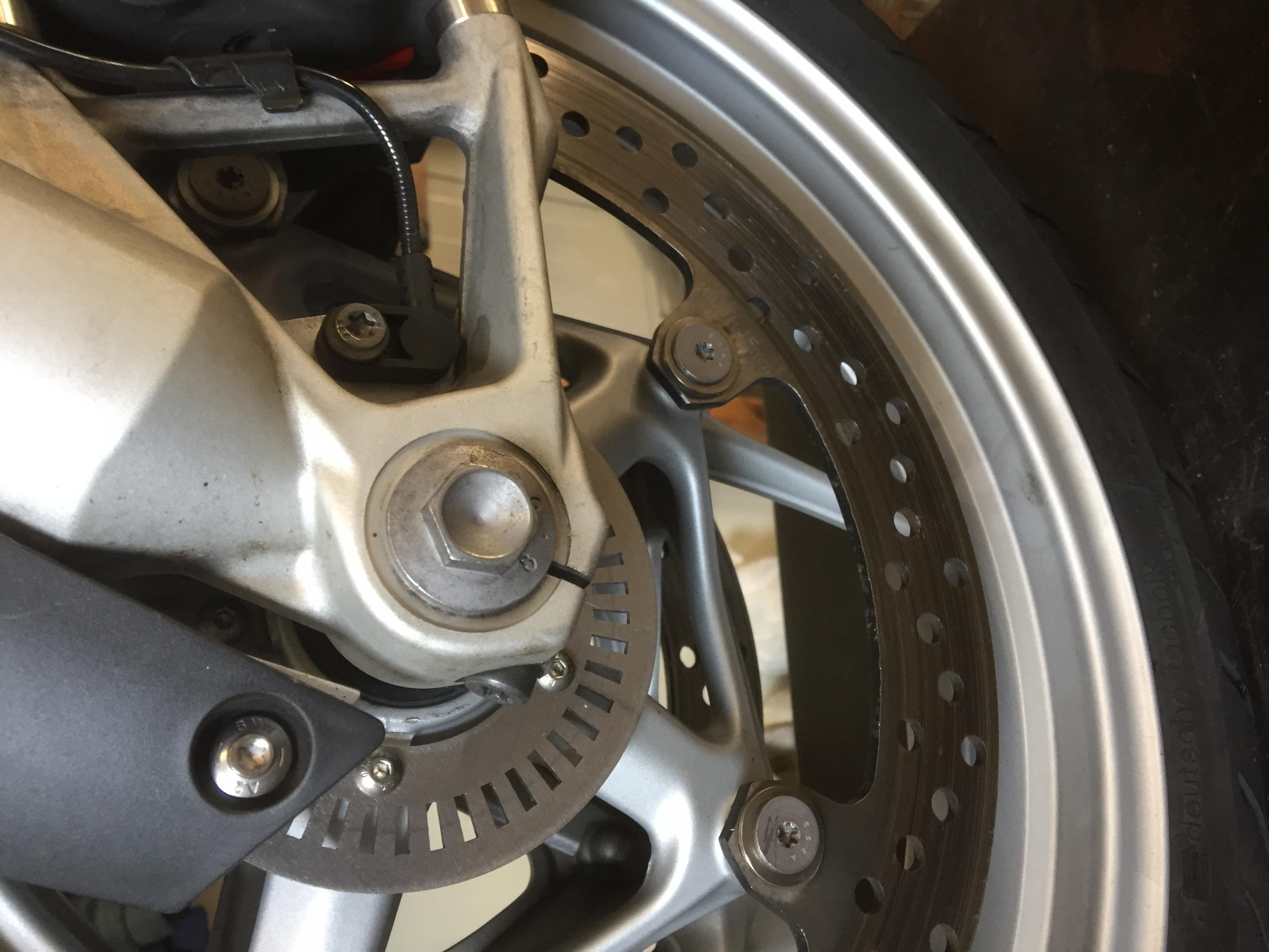

FYI, ich habe mir in einer Dreherei hier im Ort Spacer aus Edelstahl nach meiner Skizze für die Bremssättel drehen lassen für die 320er Scheiben. Falls jemand brauchen kann :
Gesendet von iPhone mit Tapatalk Pro
diese habe ich gebraucht bei meinem umbau passt ganz genau nur habe ich die unterseite 12.4 gemacht und nicht 12.7 dann past es besser auf die bestehenden büchse
Habe dann auch noch den ABS ring angepast auf 46 teilung
