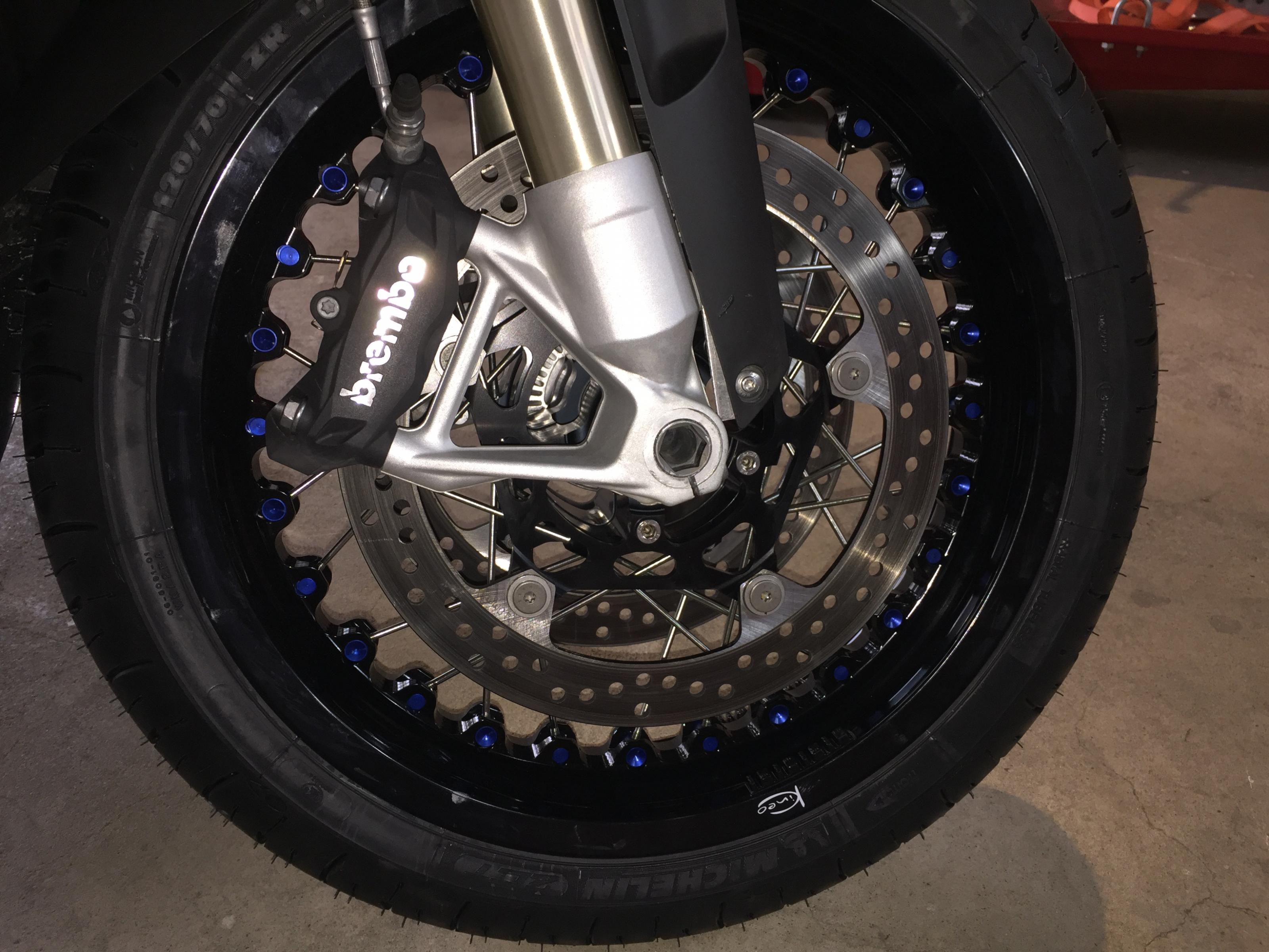

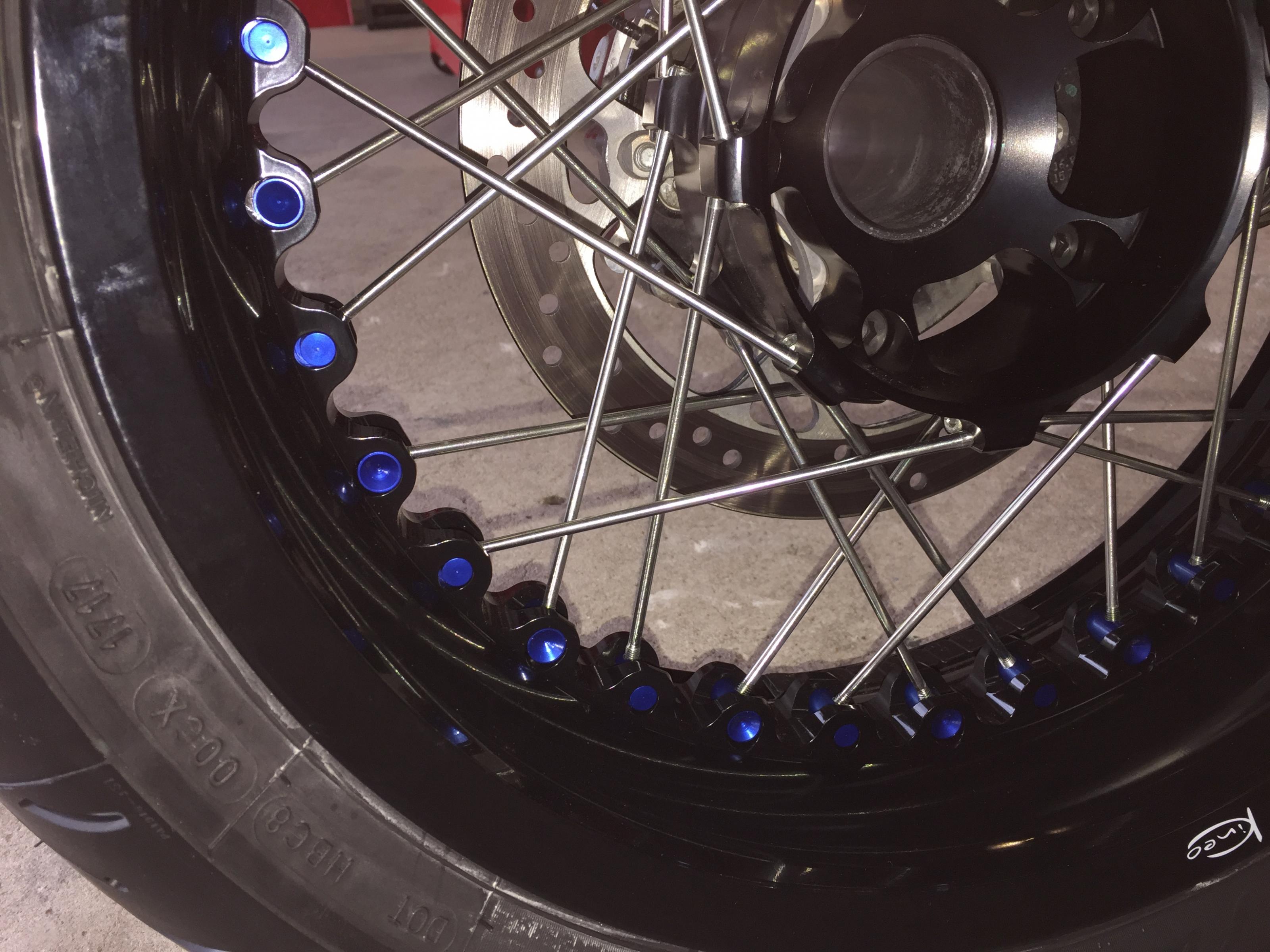

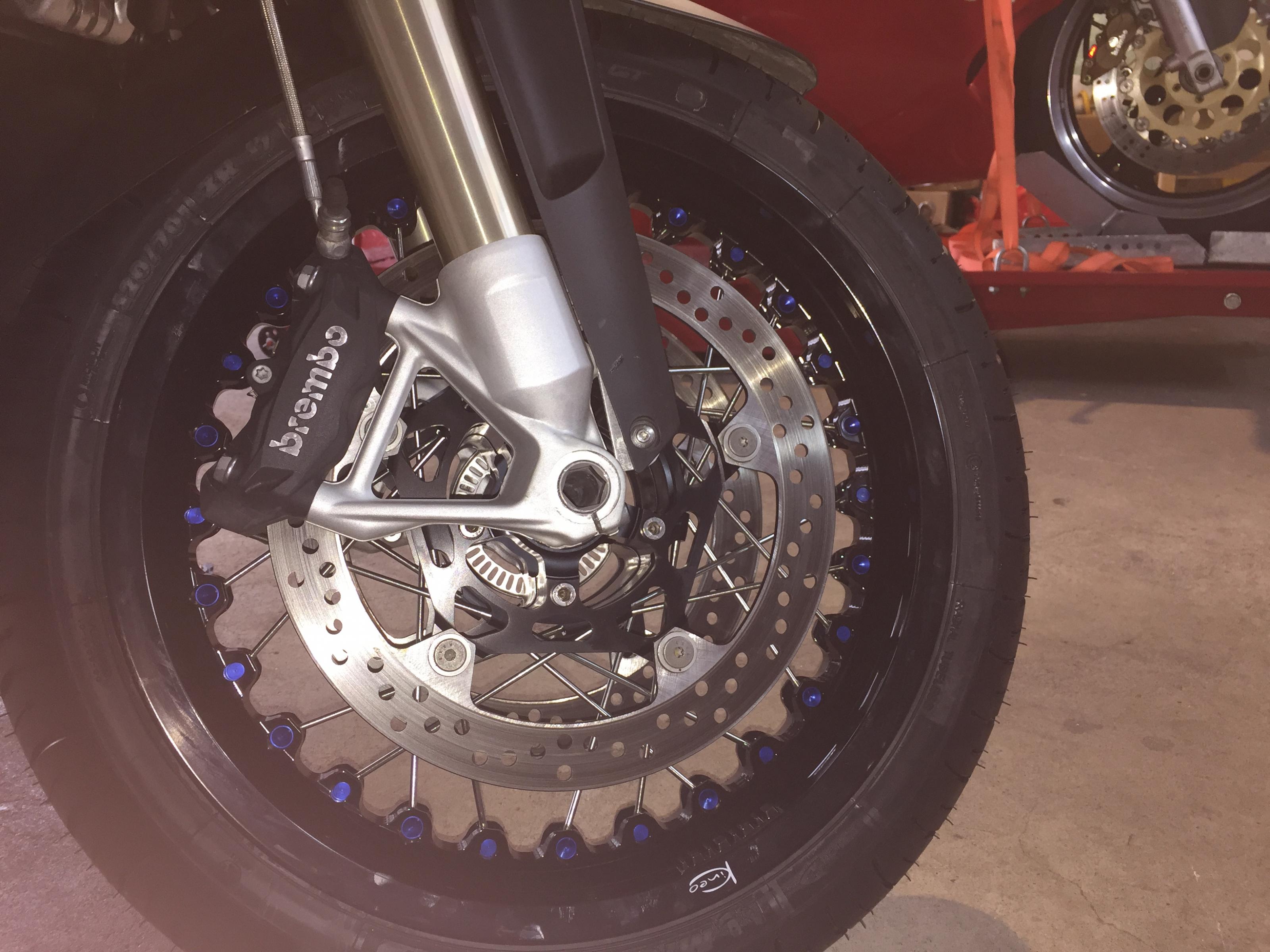

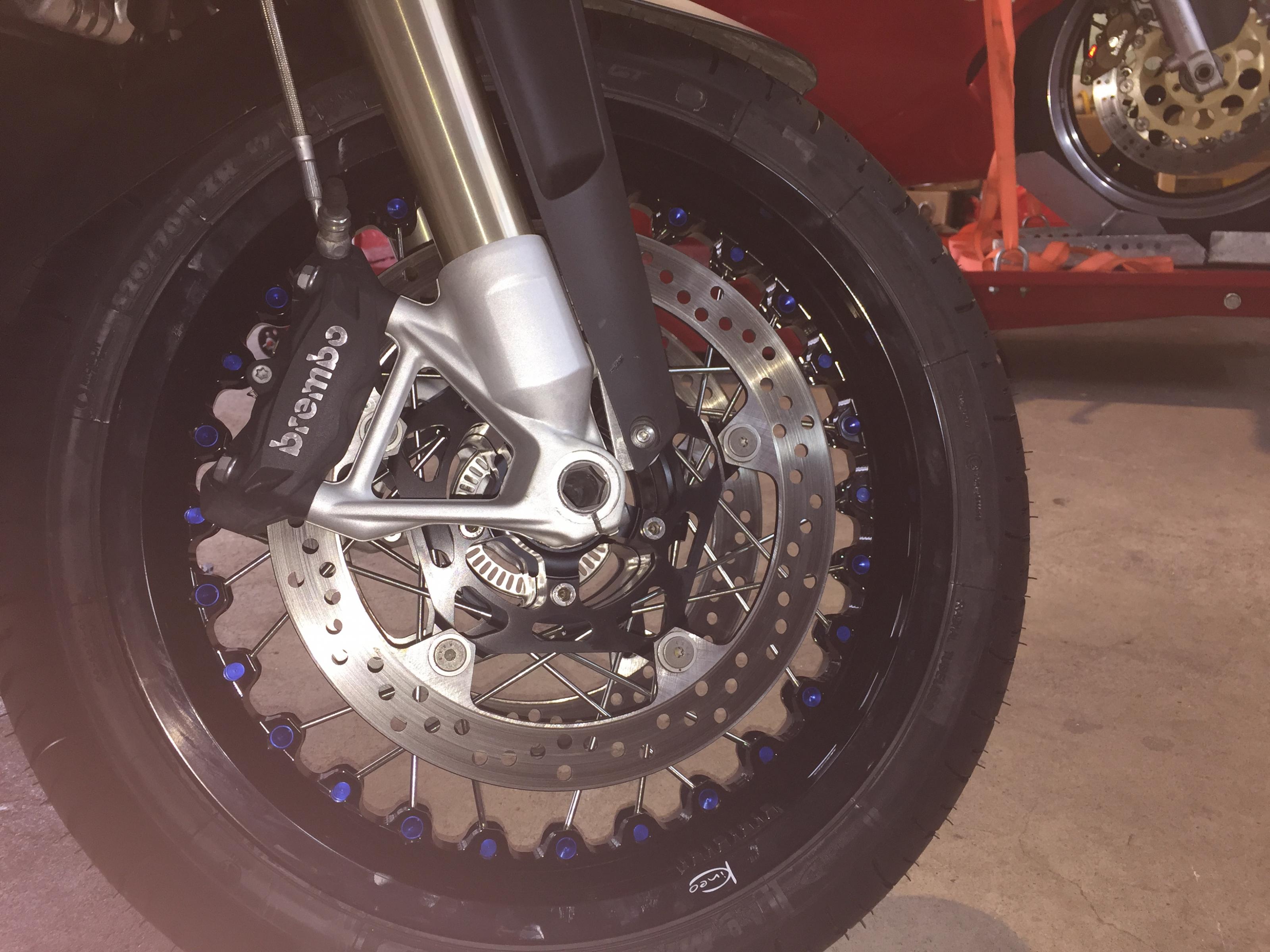

Habe jetzt auch auf 17" Vorderrad umgerüstet. Hersteller Kineo. Bremsscheiben, Sensoren von Gußfelge und ABS-Ring können übernommen werden. Die Felge hat den Vorteil: Kein Spurversatz, keine Dichtungen an den Speichen und absolut passgenau.
Dafür kostet der Spaß auch 2300€. Wovon ich allerdings keinen Cent bereue, weil ich entsprechenden Fahrspaß dafür bekommen habe.
View attachment 232611View attachment 232612View attachment 232613
Kineo hätte ich von meinem Freundlichen auch haben können, Vorteile sind mir bekannt. Ich wollte aber explizit keine Speichen für die Strasse mehr, daher leider keine Option. Was den Preis angeht, da bist Du mit meiner Lösung nur minimal billiger "ausstattungsbereinigt" ;)
