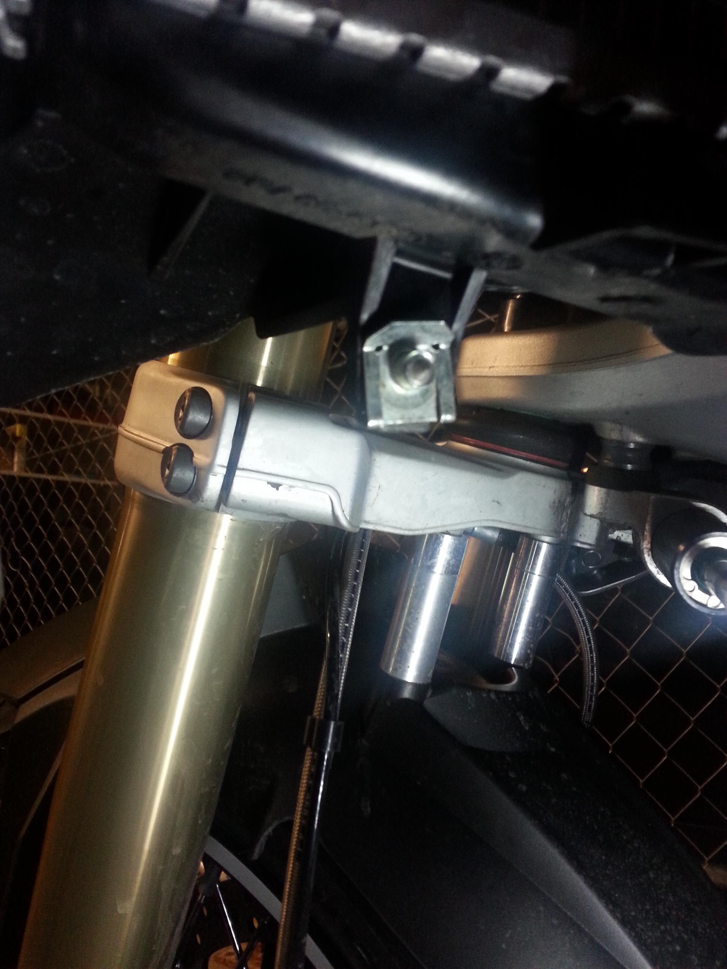

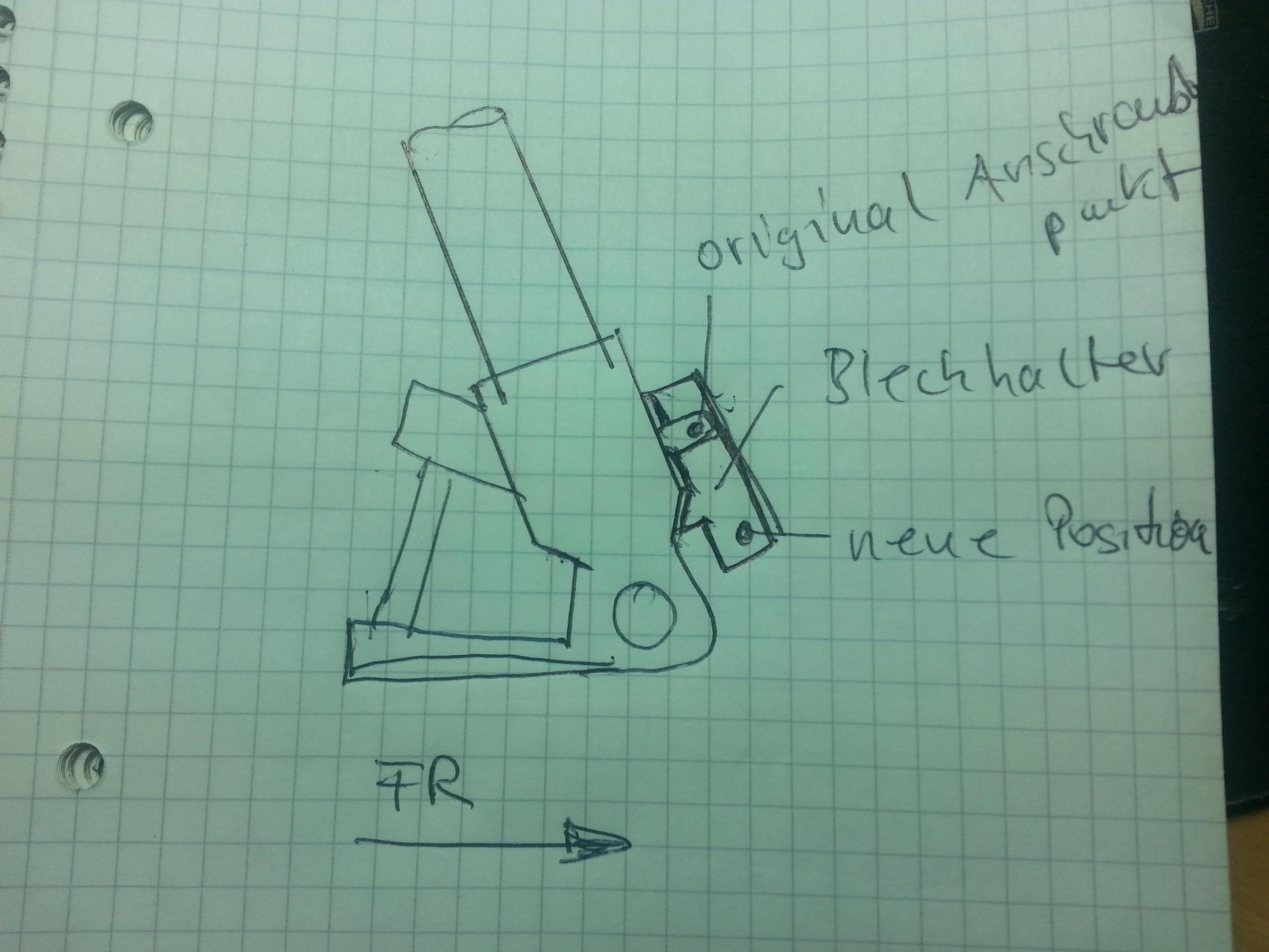

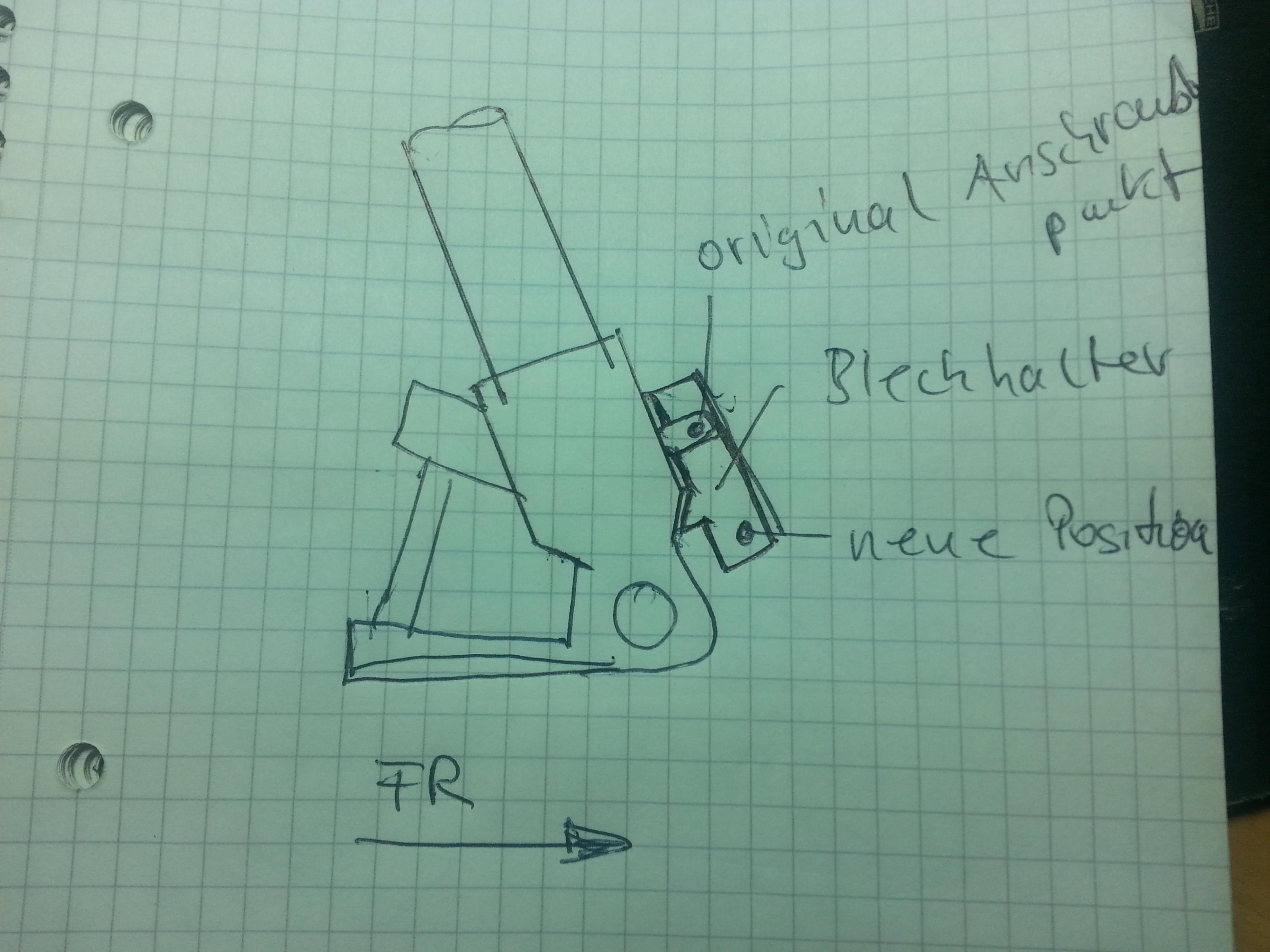

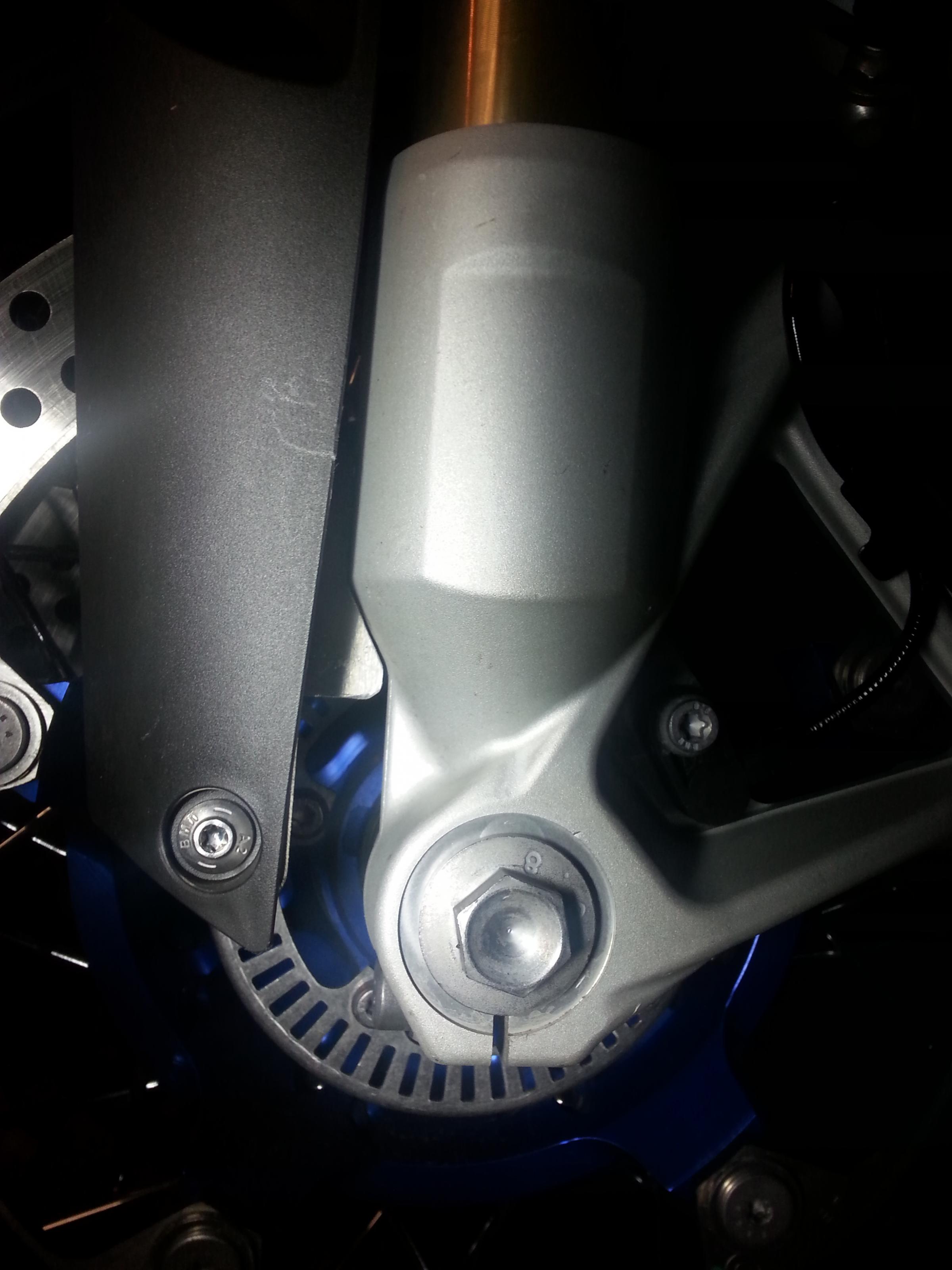

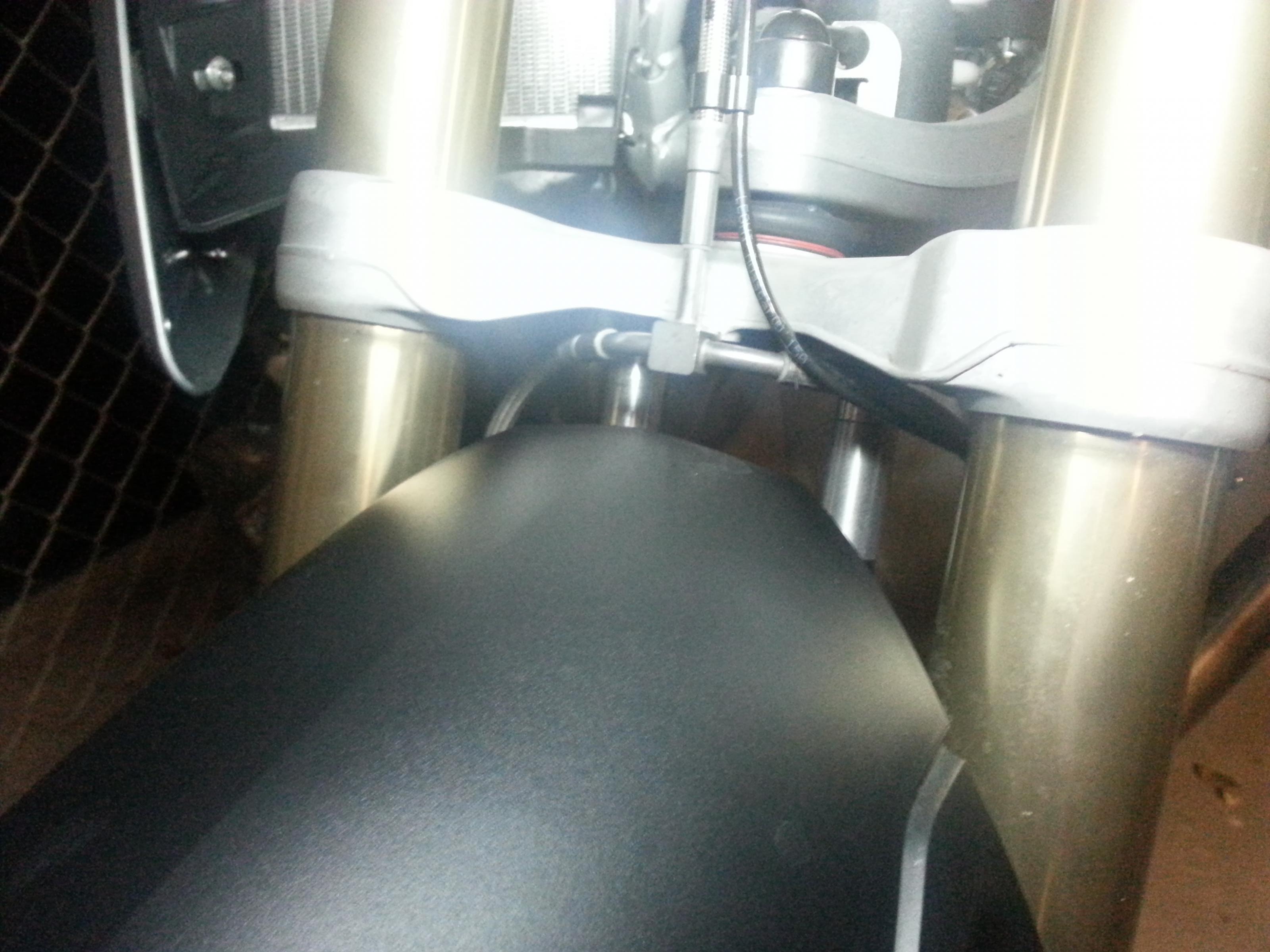

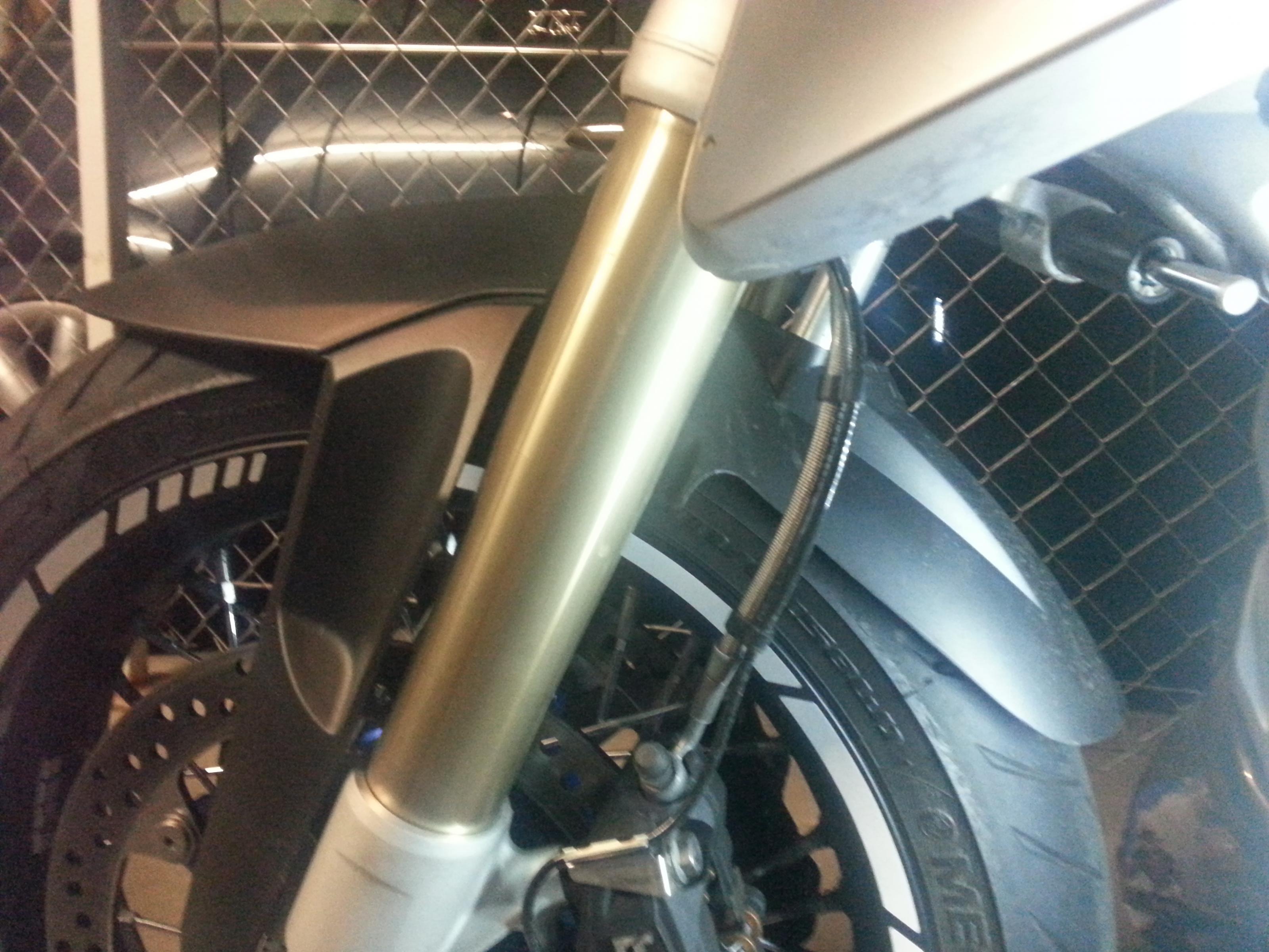

hallo Michael,
ich habe mir zwei Drehteile gefertigt (Aussendurchmesser 19mm, Länge ca. 45mm) mit einer 5mm Durchgangsbohrung
versehen und den Klotflügel mit einer dementsprechend langen M5er Schraube an der Brücke befestigt.
An die unteren Anbindungspunkte habe ich jeweils ein Alublechwinkel angeschraubt, um
den unteren Anschraubpunkt um die 45mmm nach unter zu verlegen.
Den Kotflügel im hintern Bereich (zum Kühler hin) noch etwas beschritten. so sieht er fasst aus,
als hätte er schon immer zum 17 Zoll Vorderrad gepasst.
Gruß Stefan

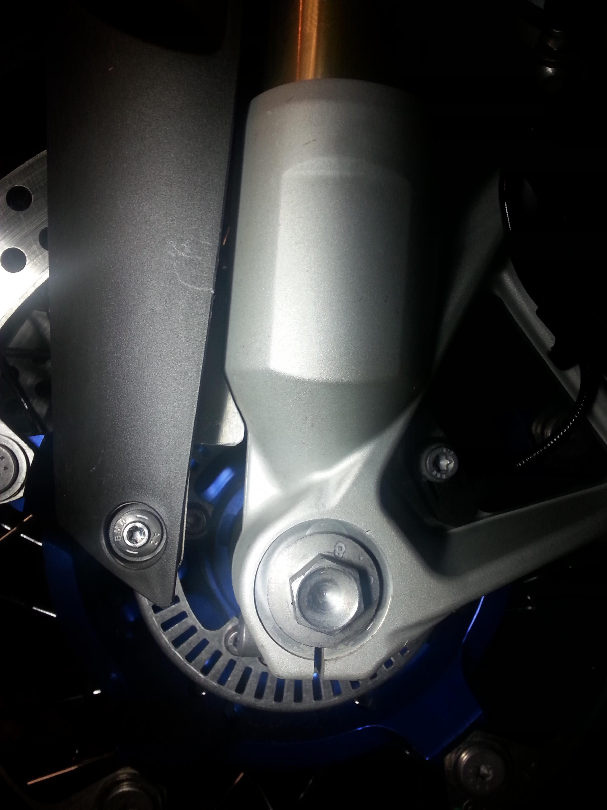

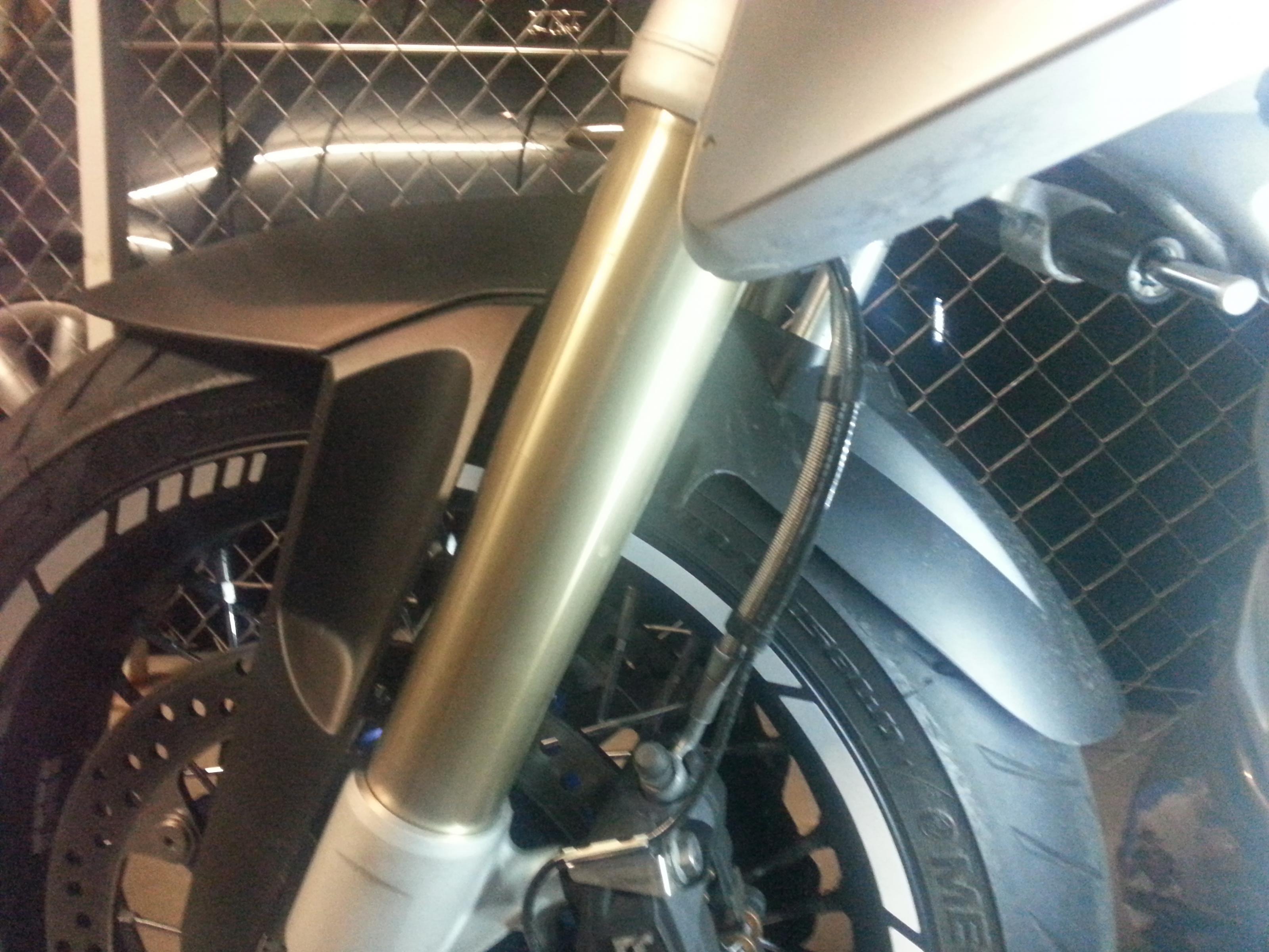

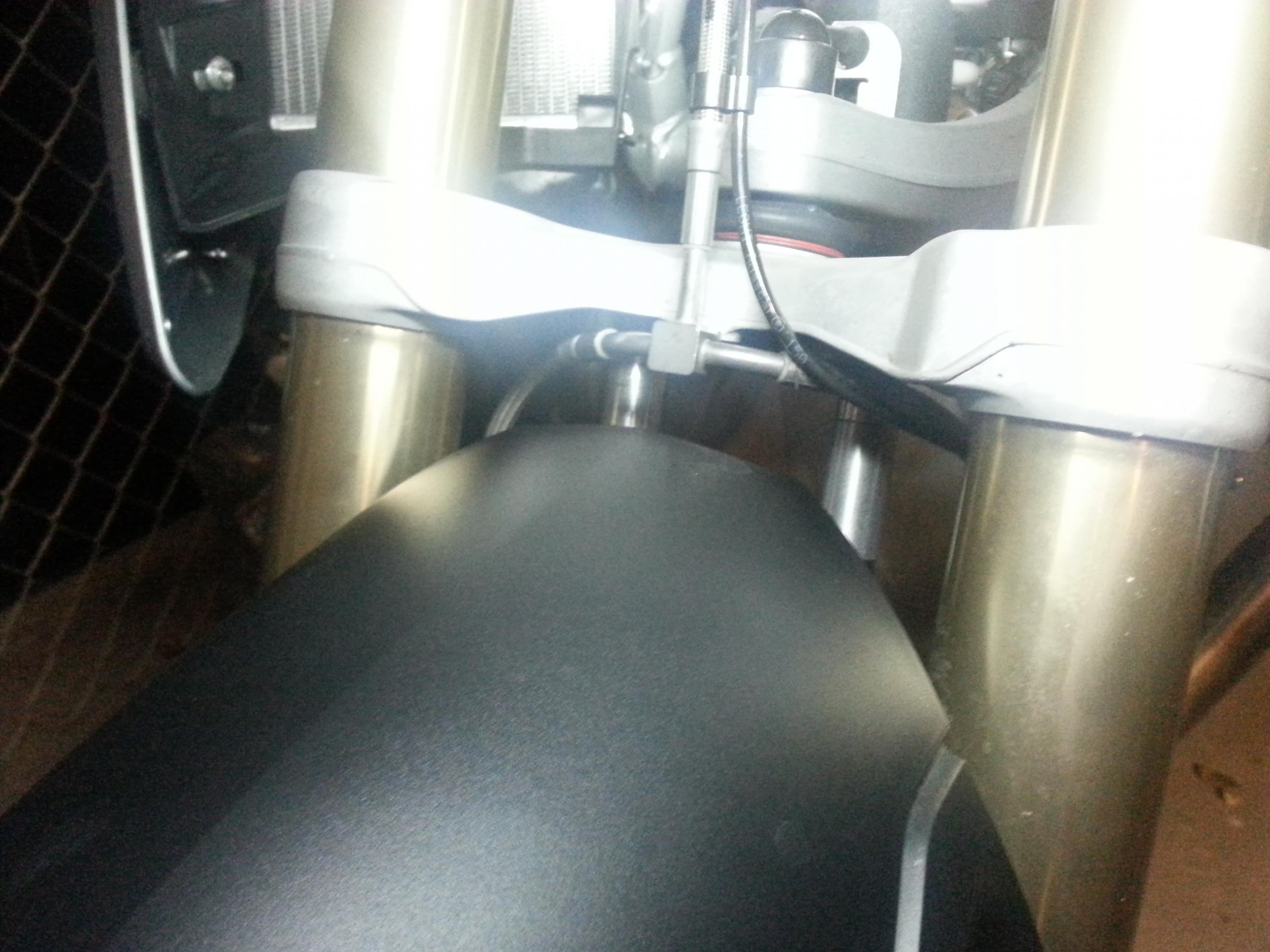

hallo Peter,
und hier ein paar Bilder vom Vorderrad mit Kotflügel und Anbindung, sowie einer einfachen Skizze des Halters unten
20151116_190214.jpg20151116_185035.jpg20151116_190233.jpg20151116_190304.jpg20151116_190314.jpg
Ich hoffe, das hilft dir.
@Gordon: alles klar, danke für den Hinweis
Gruß Stefan

Hallo Stefan,
Danke für die Bilder, so ähnlich habe ich mir das vorgestellt, nur auf die Idee mit der Form des Bleches
wäre ich nicht gekommen.

Hallo Peter,
ja, mit der Form des Halters gibt es kein Verdrehen, da es nur einen Anschraubpunkt am Holm gibt. :rolleyes:
Das Hinterrad sitzt mittig, habe ich auch mal ausgemessen. Wurde mir aber auch von Fa.Wunderlich
bestätigt, dass es mit diesen Felgen keinen Spurversatz gibt.
Gruß Stefan
