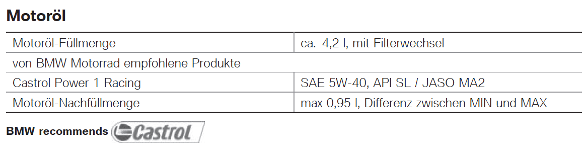

Schon mal anderes Öl probiert?
nein, nur das was letztlich in der beschreibung drin steht..!!
und da sich das mit den jahren immer wieder mal geändert hat,
kipp ich beim ölwechsel das öl nach handbuch rein.

Meine hat erst 6tkm. Aber die Geräuschkulisse war nervig. Jetzt habe ich 10W50 drin. Modul 7100. Und alle nervigen Geräusche sind weg.
Ist sicher nicht direkt mit Deinem Problem vergleichbar. Aber ein Versuch wäre es wert. Falsch machen kannst Du IMHO nichts.
