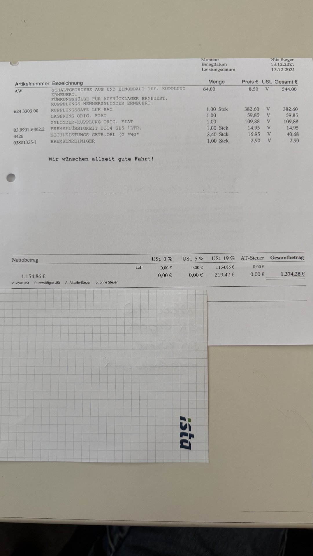

Ich denke immer noch du musst den Nehmerzylinder im Getriebe tauschen
Weißt du zwischenzeitlich ob die den Geberzylinder ausserhalb des Getriebes schon gewechselt hatten?
Und nochmal eine dedizierte Frage, bleibt wenn der Fehler auftritt das Kupplungspedal unten oder kommt ein wenig hoch. Du hast aber keine Druck am Pedal?
Beim Golf und baugleichen z.B. lösen sich die Dichtungen im Nehmerzylinder auf, der baut dann keinen Druck, respektive Axialkraft auf das Ausrücklager mehr auf.....
Bei der Gelegenheit würde ich dann alle Gummileitungen im System durch Stahlflex ersetzen.
Micha
Die Kupplung trennt nicht mehr.Und waa gemacht wurde kannst du auf der Rechnung sehen.
Soll ich denen Erklären was sie zu machen haben und das der Papst evangelisch ist.
Kraichgauer
Taunus_Michel
Taunus_Michel
02.06.2024
290
65779 Kelkheim
R1200GS 2008 MÜ, K25, R100GS Para 1991
Klar das du genervt bist, aber ich kann nix dafür das der Ducato nicht läuft.
Auf den Rechnungen welche du hier eingestellt steht das der Geberzylinder getauscht wurde.
Det Nehmerzylinder im Getriebe ist wohl noch nicht gemacht, heisst Getriebe war noch nicht draussen, das ist halt die meiste Arbeit und wird dich wohl nochmal 1000-1200 Euro kosten. Ohne die Kupplung selbst welche ich auf alle Fälle mitmachen würde wenn das Getriebe eh draussen ist.

Ich hab vor ca. 2 Jahren ca.1300 € für ne komplette neue Kupplung Ducato Bj. 2011 bezahlt.
