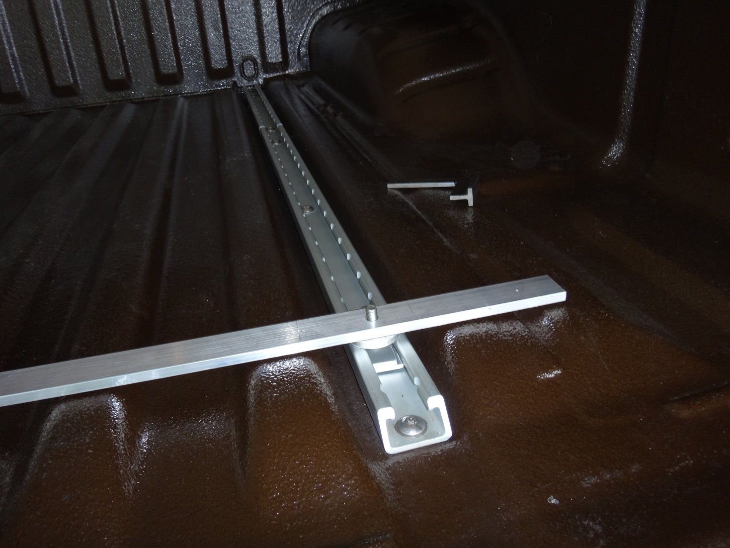

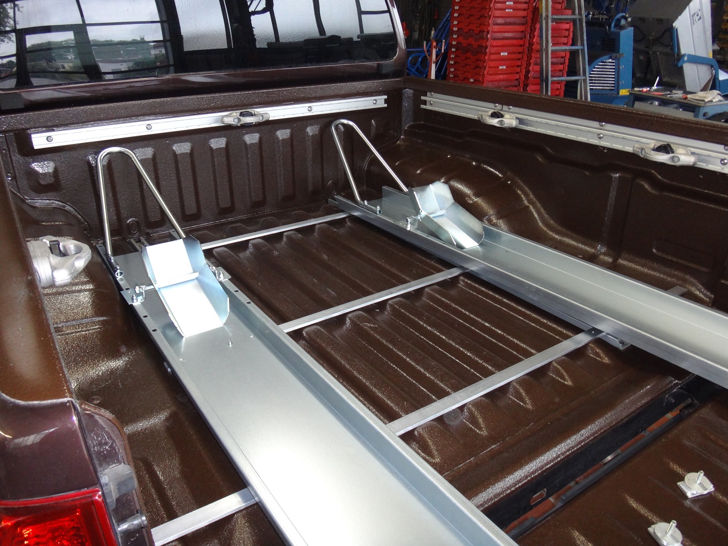

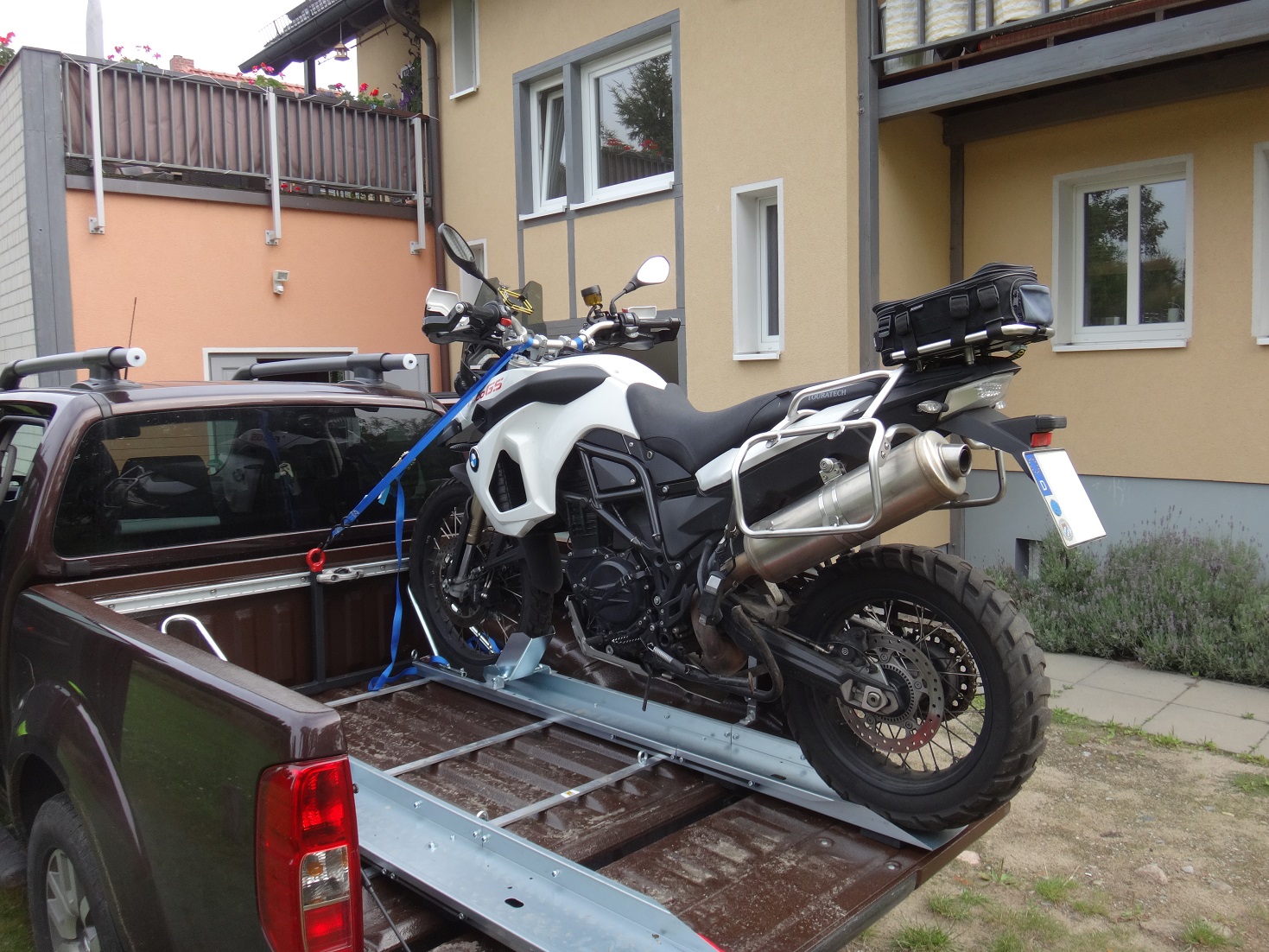

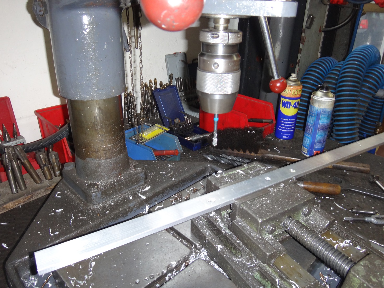

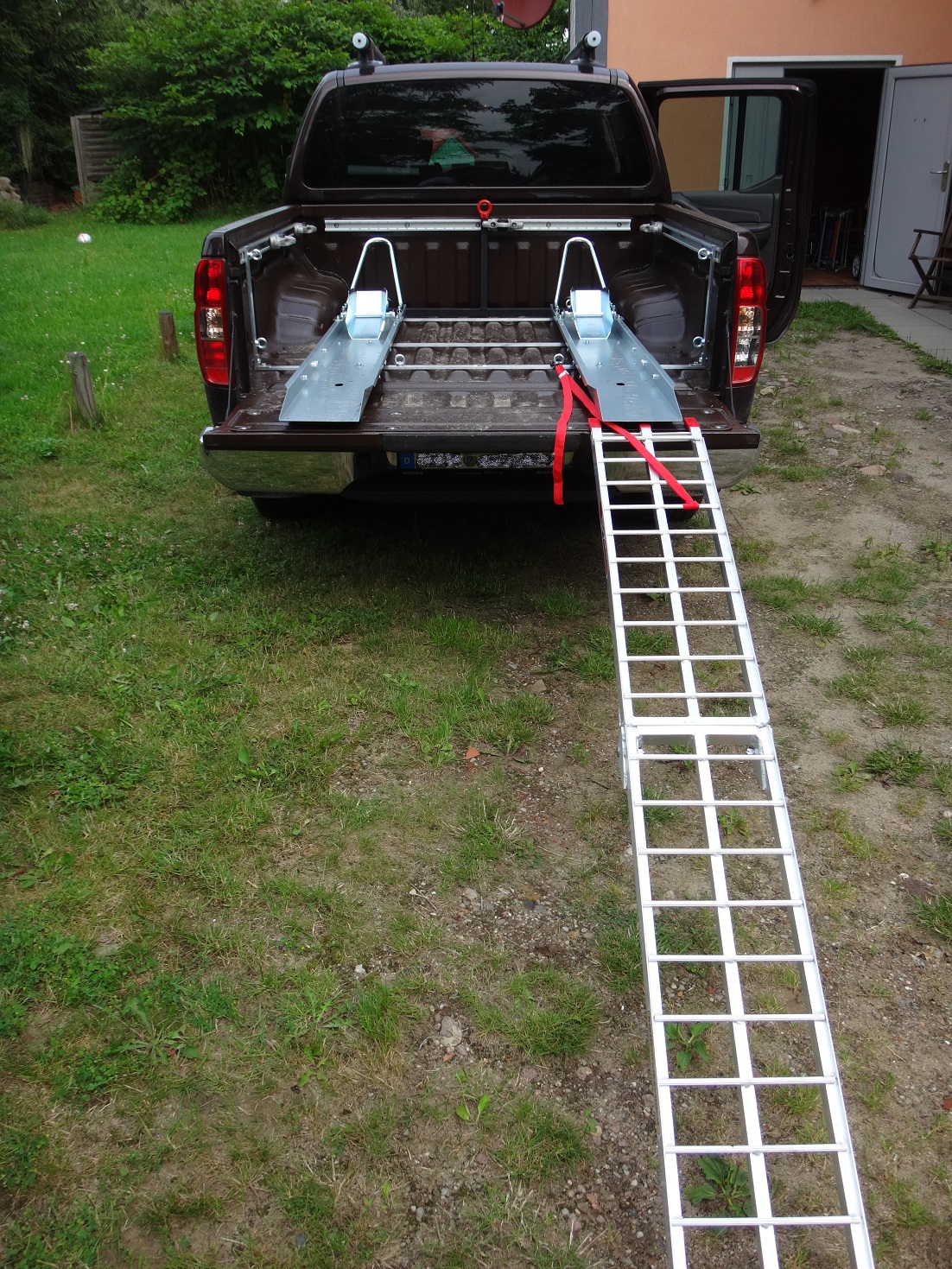

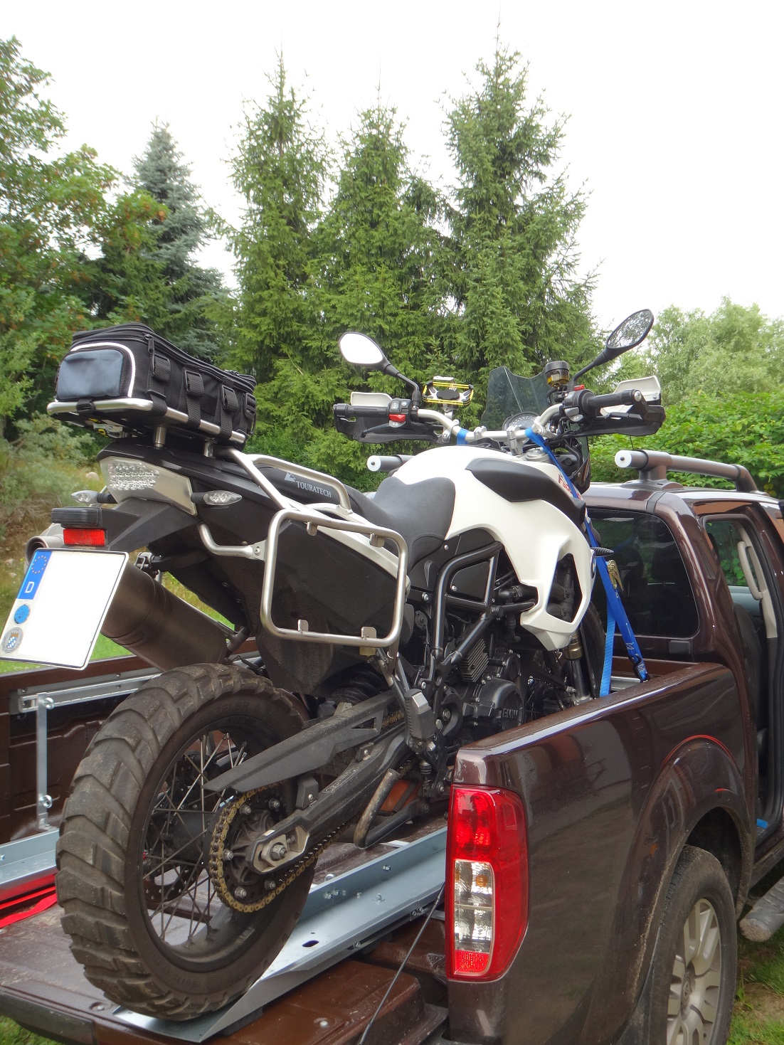

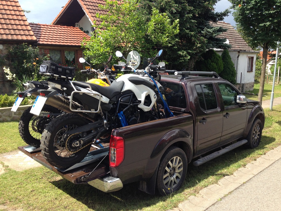

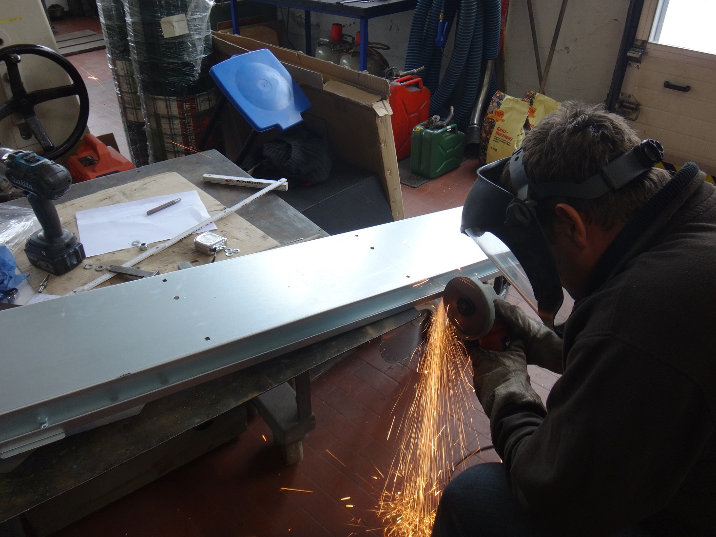

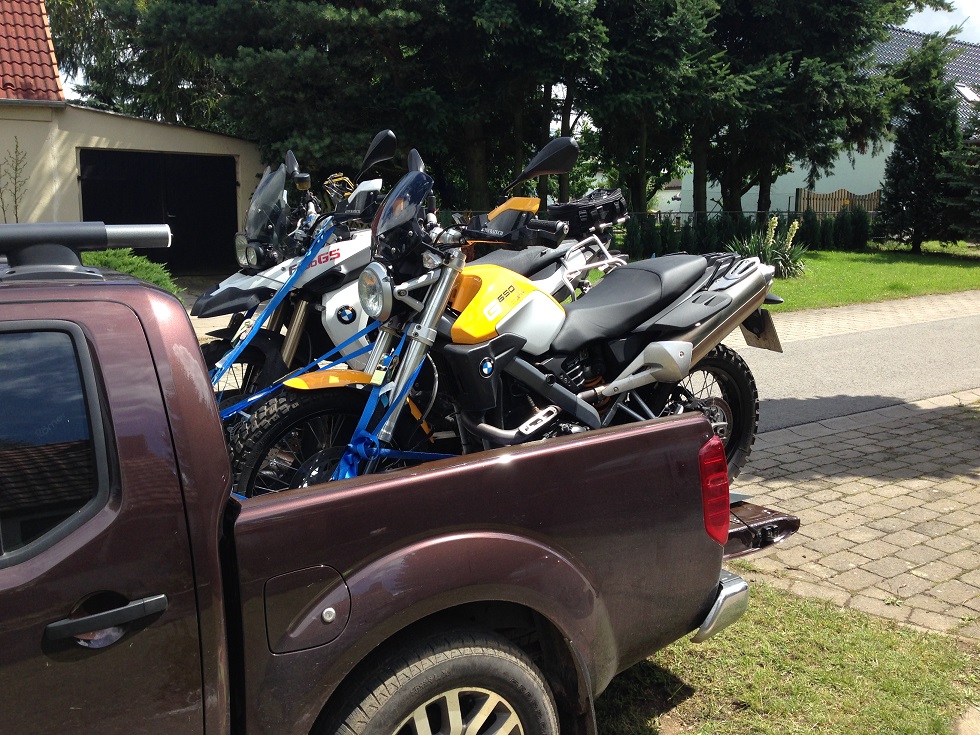

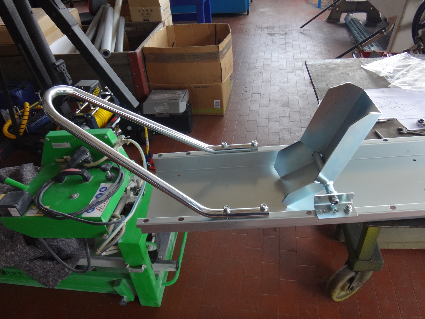

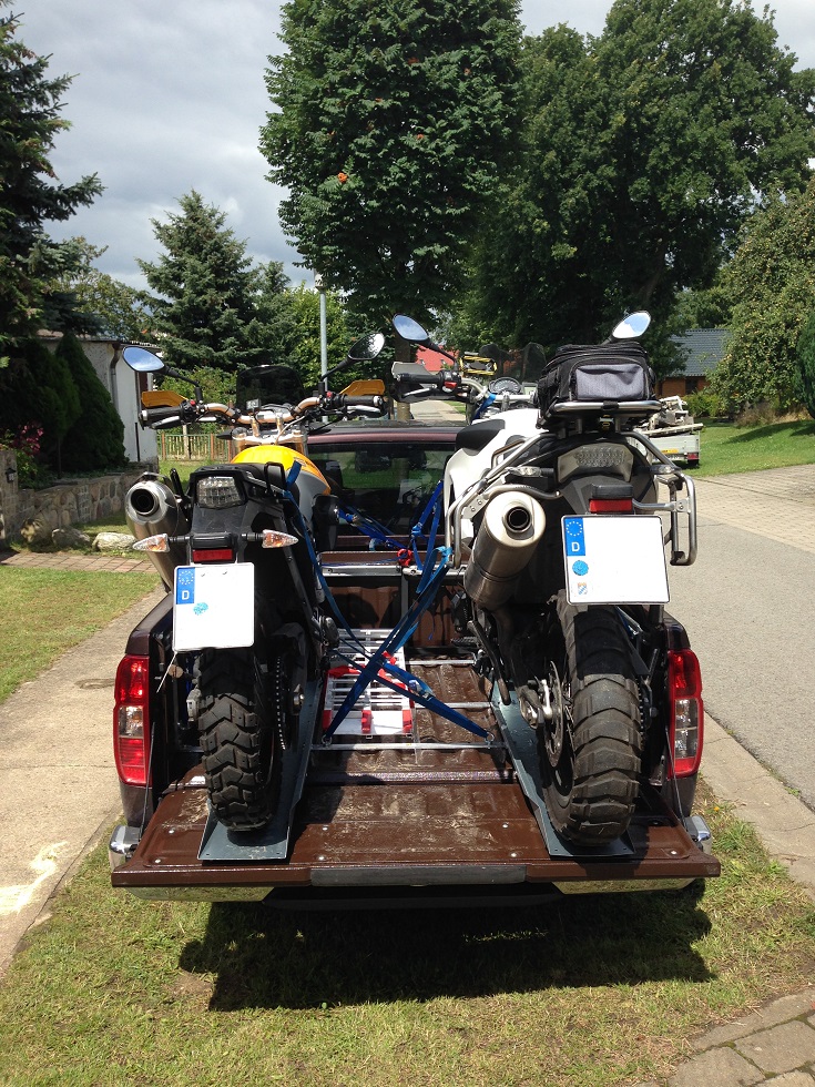

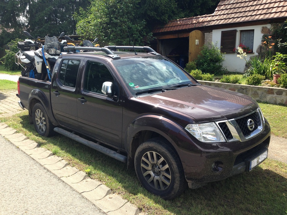

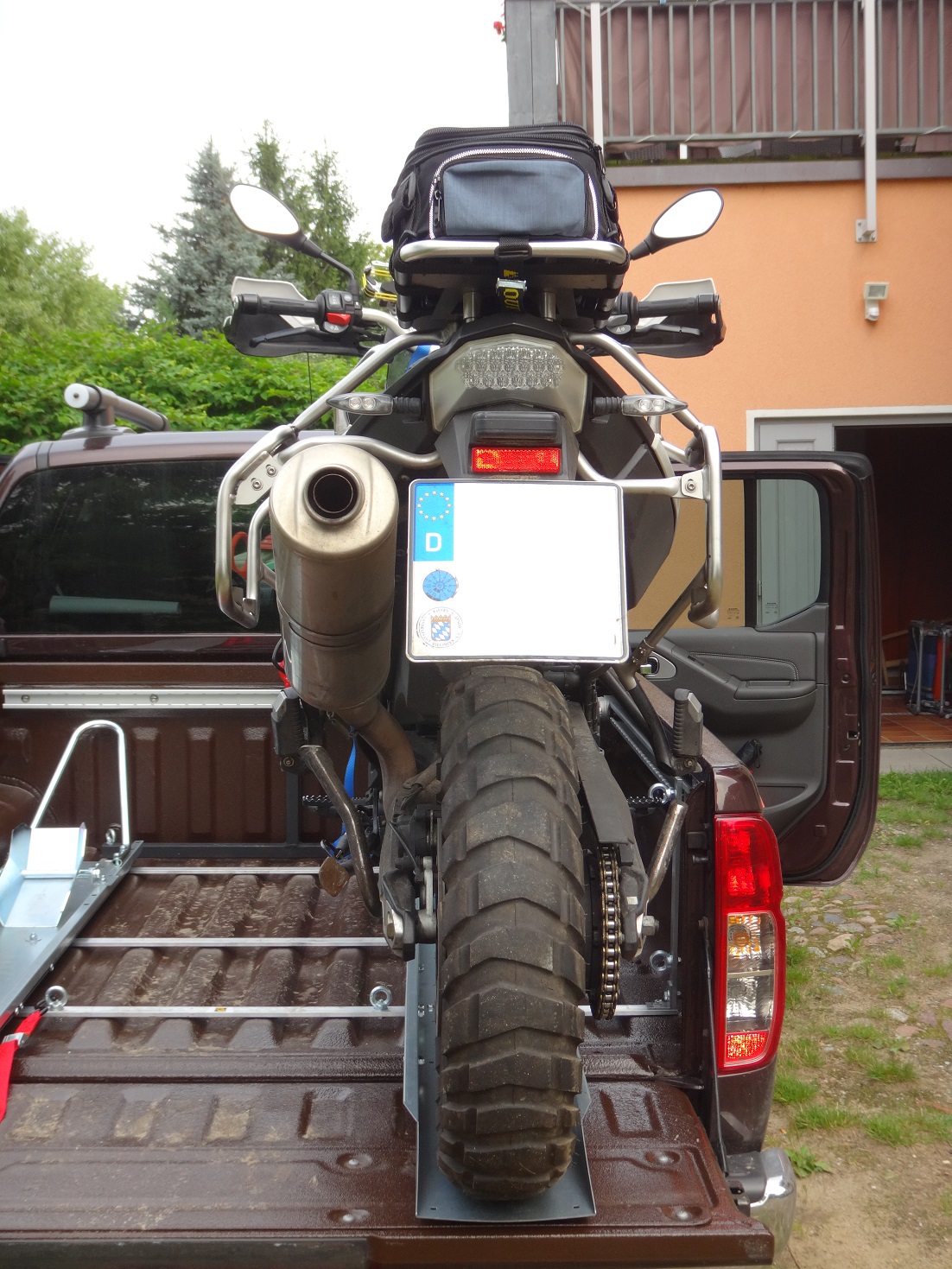

Hallo Zusammen,
da ich den Gedanken mit dem Motorradtransport schon einige Zeit mit mir rum trage, war es nun doch soweit, einmal Nägel mit Köpfen zu machen. Wir haben zwei Tage lang getüftelt, geflext, gebohrt und zusammengeschraubt. Ich denke, dass Ergebnis kann sich sehen lassen.
Ein Anhänger kam nicht in Frage, da der Pickup als LKW zugelassen ist und ich somit an Sonntagen nicht fahren dürfte.

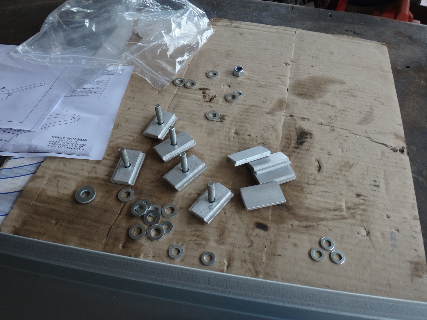

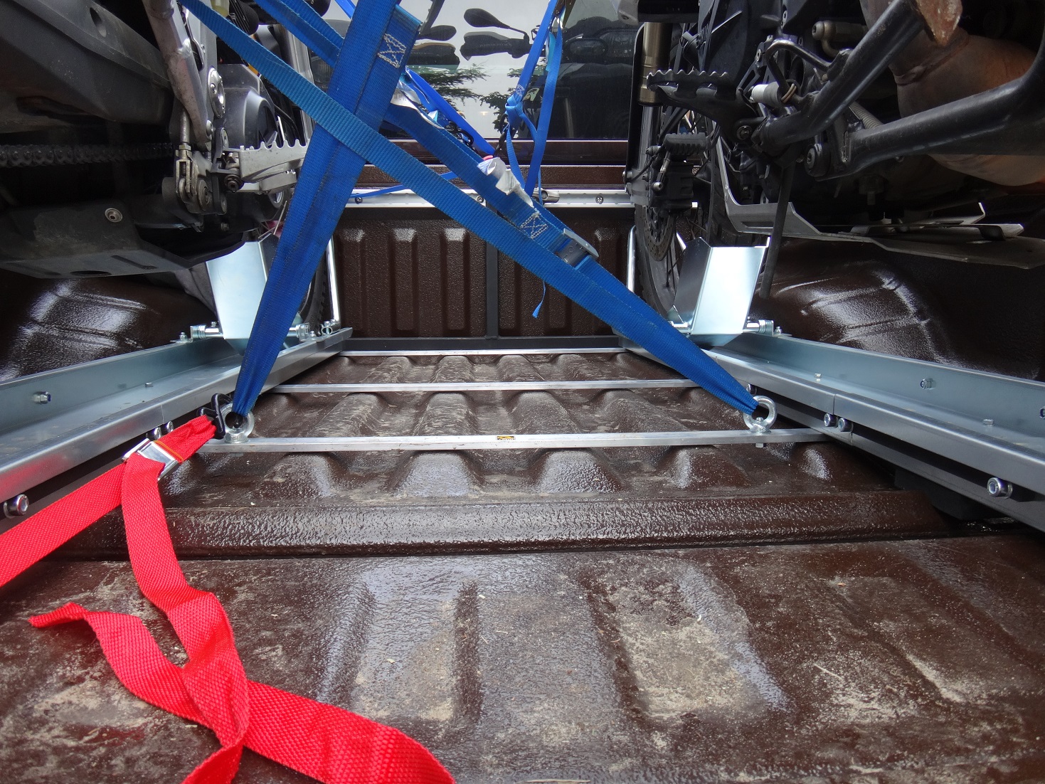

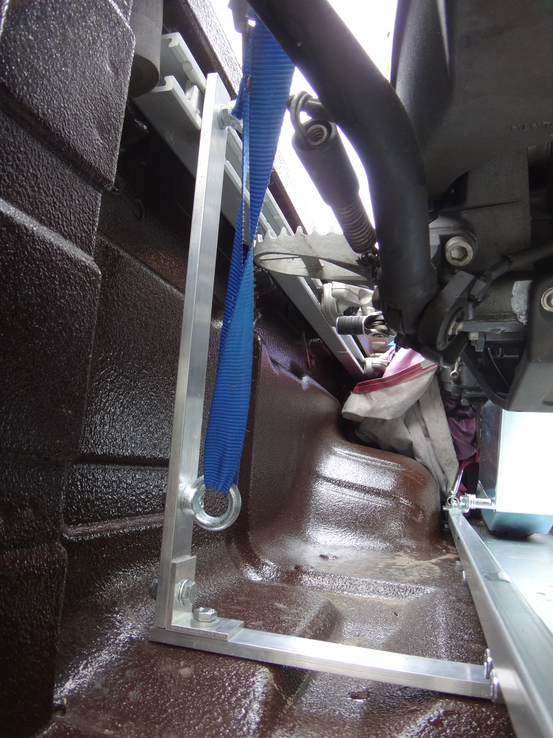

Wichtig war eine Entlastung für die Heckklappe zu bekommen, da diese nur für 200 kg ausgelegt ist und im Fahrbetrieb bei zwei Motorrädern kurzfristig durchaus höhere Belastungen zustande kommen können.
Wir haben die Standschienen durchtrennt und schraubbar gemacht, damit ich den Träger nicht immer demontieren muss um die Heckklappe schließen zu können.
Insgesamt bin ich soweit zufrieden, es ist genau das was ich wollte und die erste Urlaubstour kann kommen...
David

gute Idee Dave, konsequent und sauber umgesetzt!

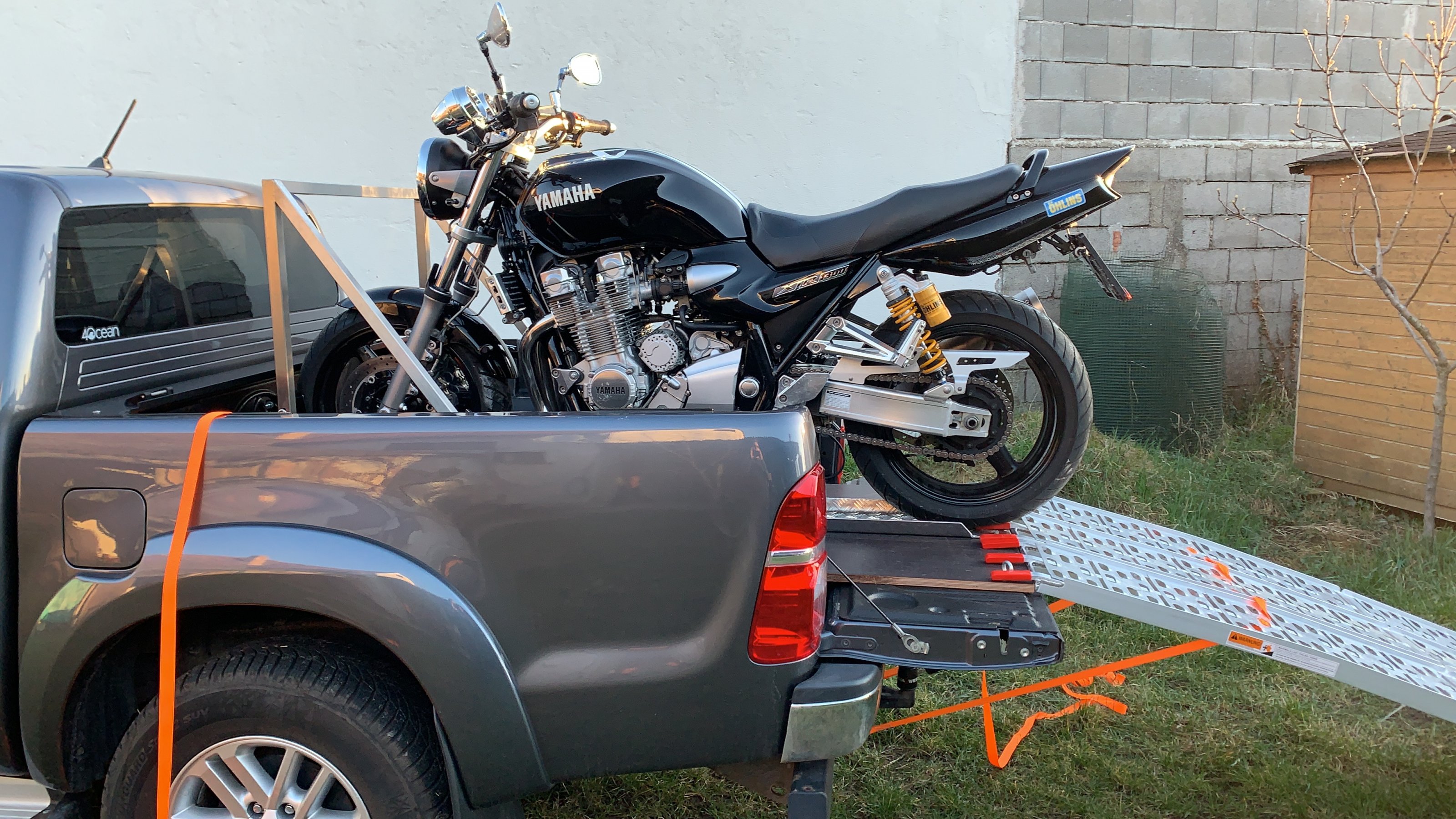

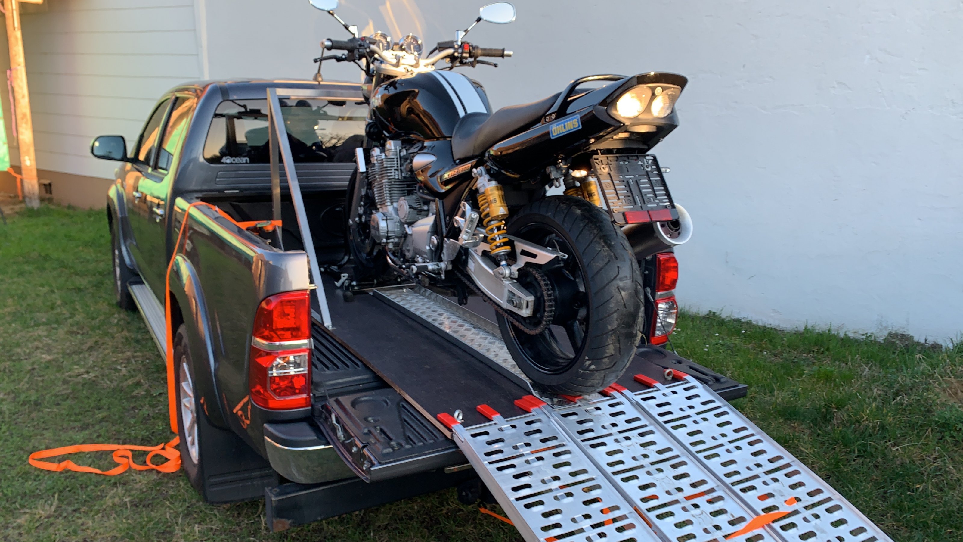

Hallo Freund. ich grab den Thread mal wieder aus. Bis dato hab ich eine BMW S1000R auf meinem Toyota hilux Doppelkabiner transportiert. Auch schon mal was schwereres (Yamaha XJR 1300).
Da ich vor kurzem auf die 1250er GS umgestiegen bin muss die jetzt rauf. klappt genauso

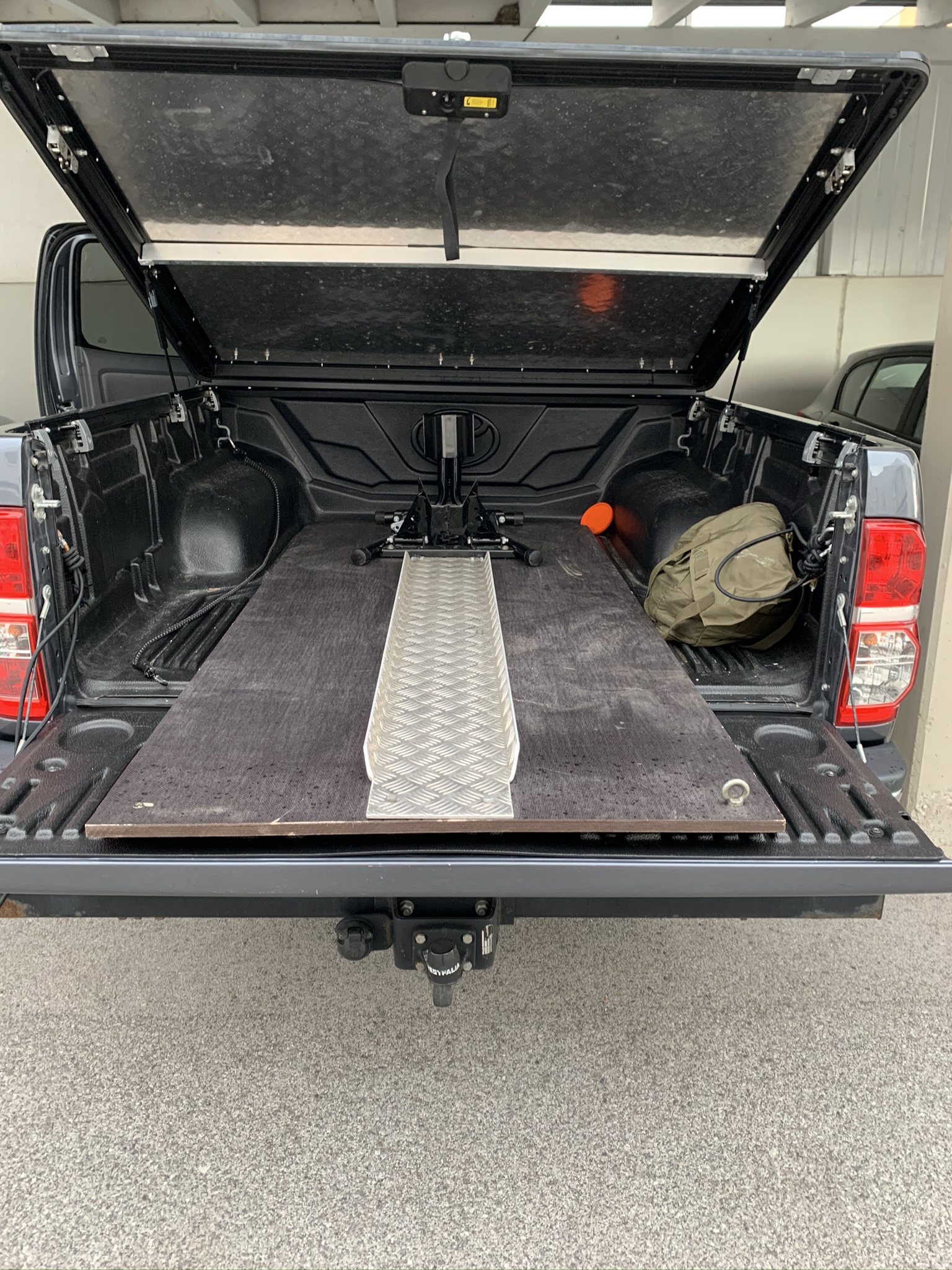

Das geht. Hab zwar einen Toyota Hilux aber auch der hat nur 1,5m Ladefläche. Du brauchst eine Motorradtransportschiene so wie auf einem Anhänger. Mittig fixiert. Der Druck verteilt sich über die Schiene gleichmäßig auf der Ladefläche. Ich benutze zwei auffahrrampen. Davon gibts reichlich auf Amazon oder Racefoxx.de. Ich gehe auf der linken neben der GS rauf und die GS im ersten Gang rauf. Die ersten zwei drei mal mit etwas Herzklopfen und zweitem Mann. Jetzt ohne Probleme alleine. Verzurt vorne und hinten wie üblich. Steht bombensicher. Einzig Fahrzeughöhe beachten.
Ich schau mal ob ich Bilder finde. Aber - das geht definitiv und vorschriftsmäßig. Schon öfter gemach.
