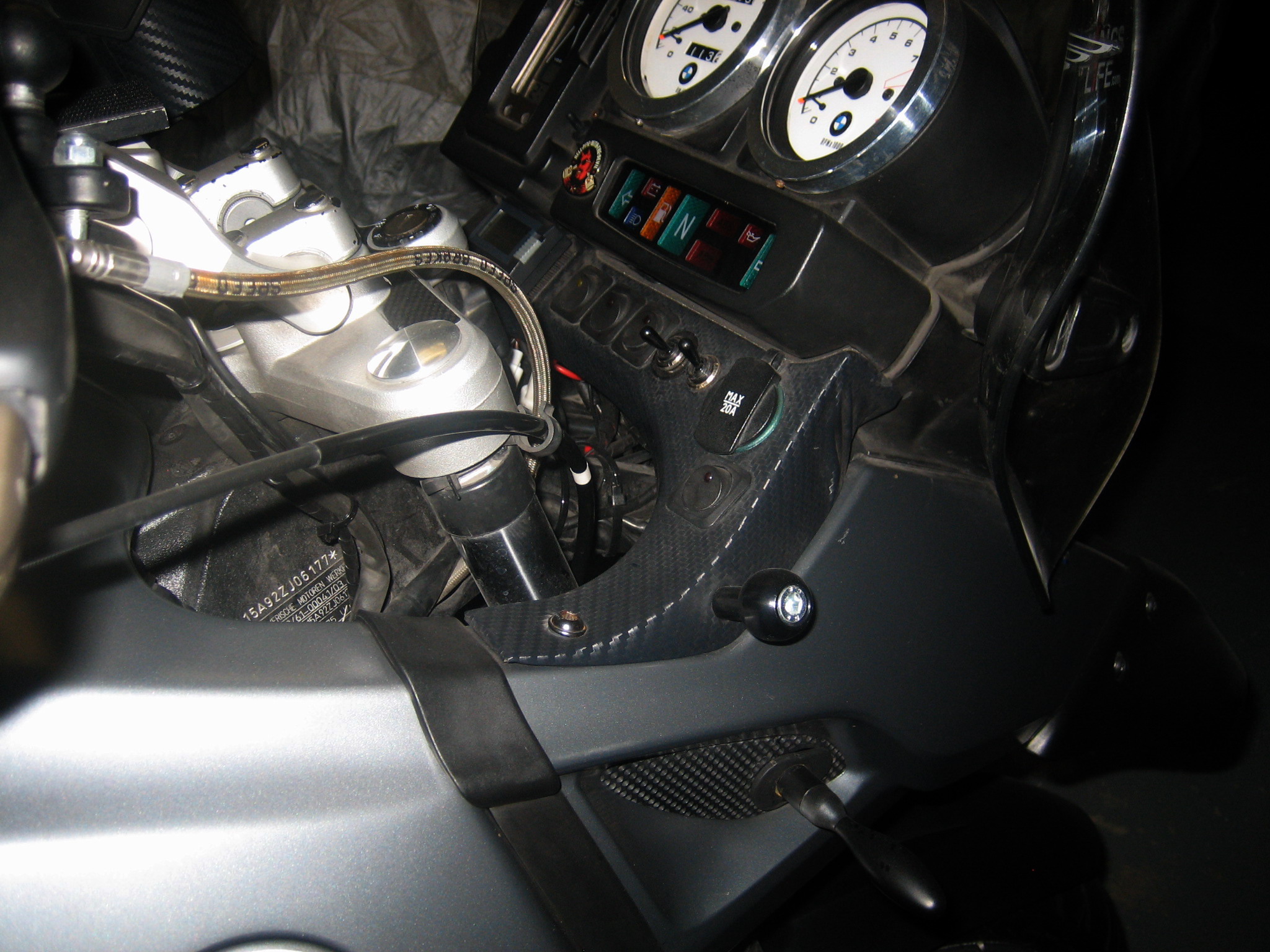

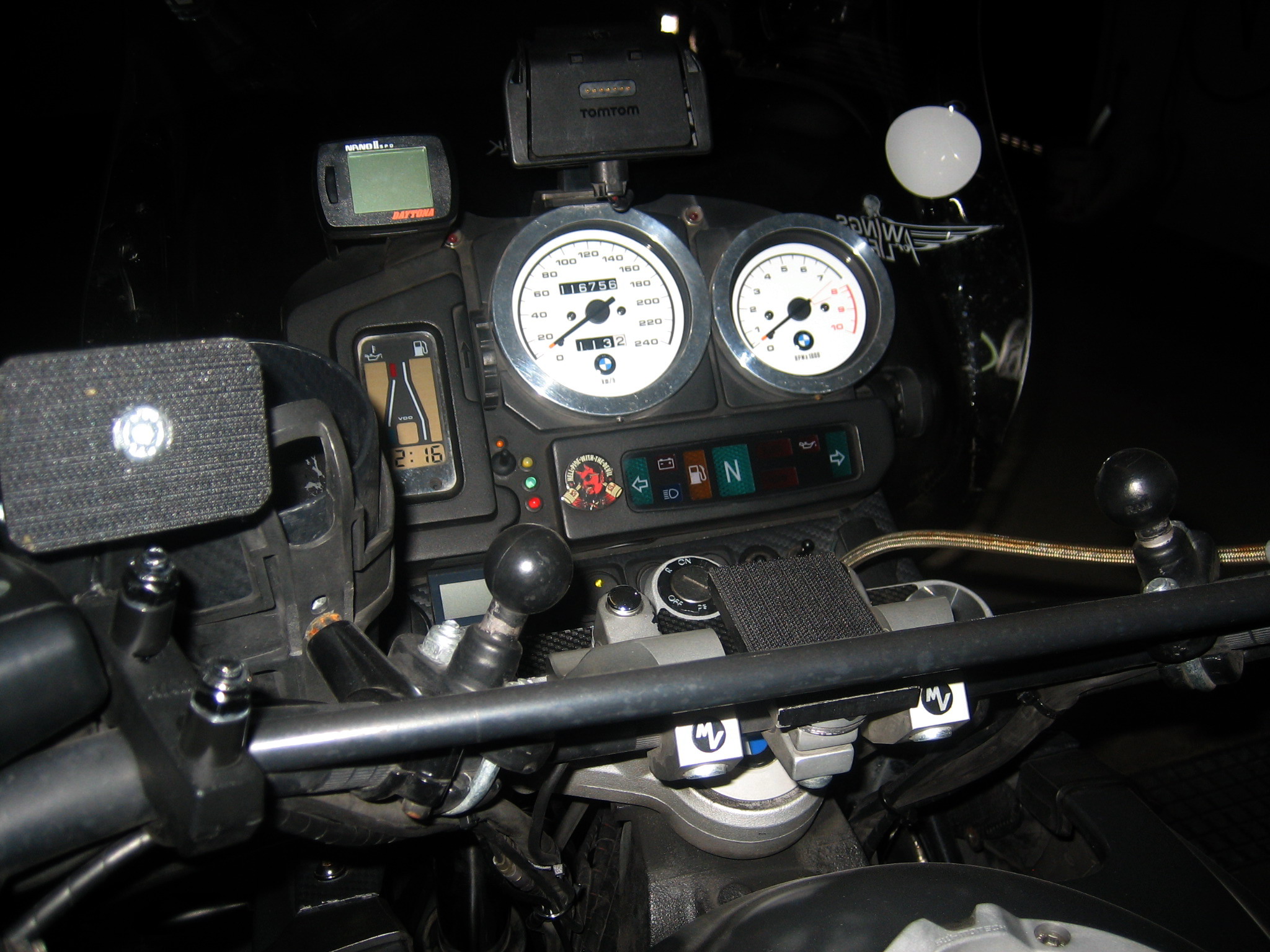

Aktuell verwende ich bis zu 3 Cams gleichzeitig - nach vorne, nach hinten und am Helm. Dafür habe ich am Moped 6 Halterungen(Ram Mount) fix montiert und eine Klebehalterung am Helm.

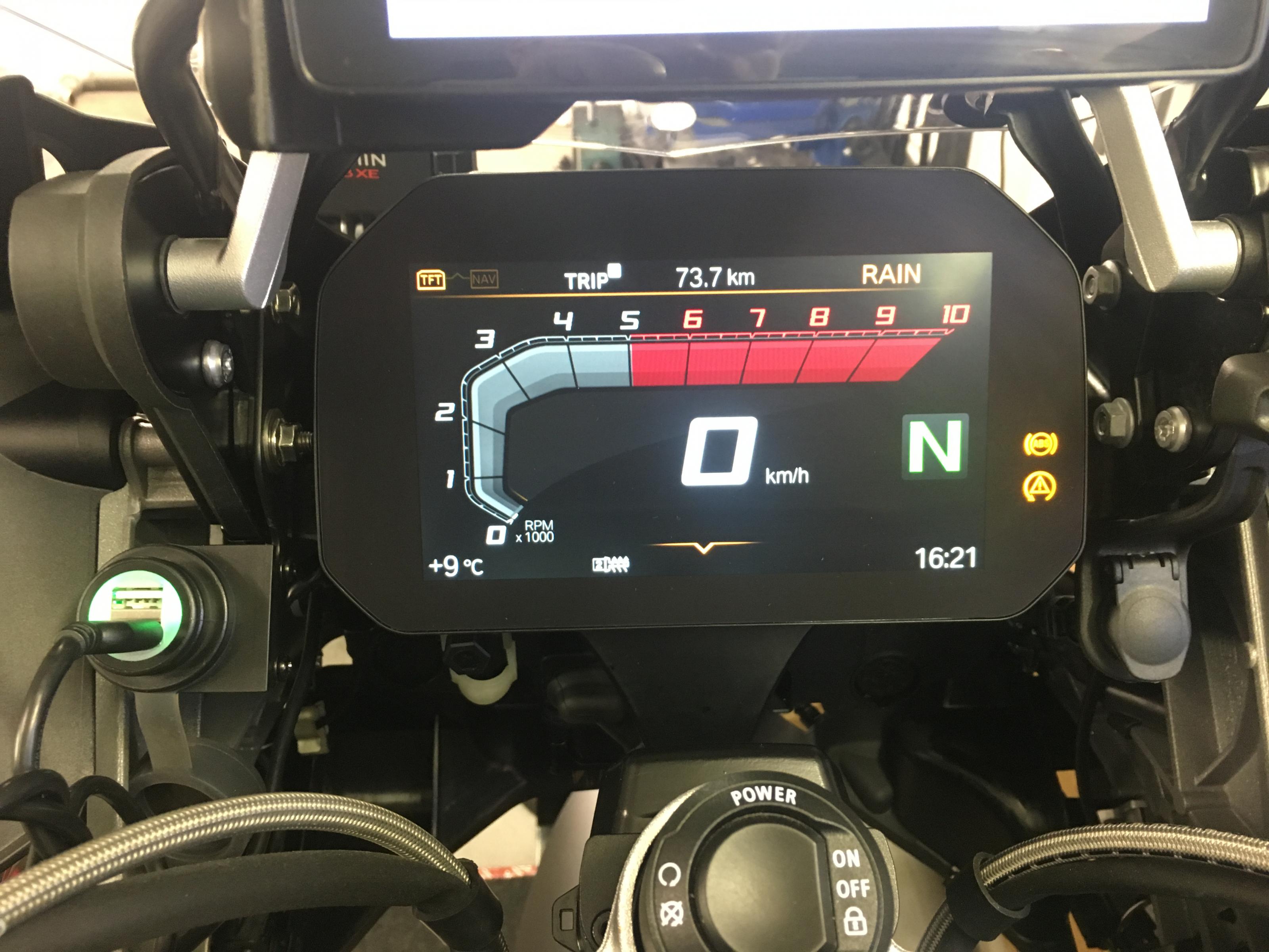

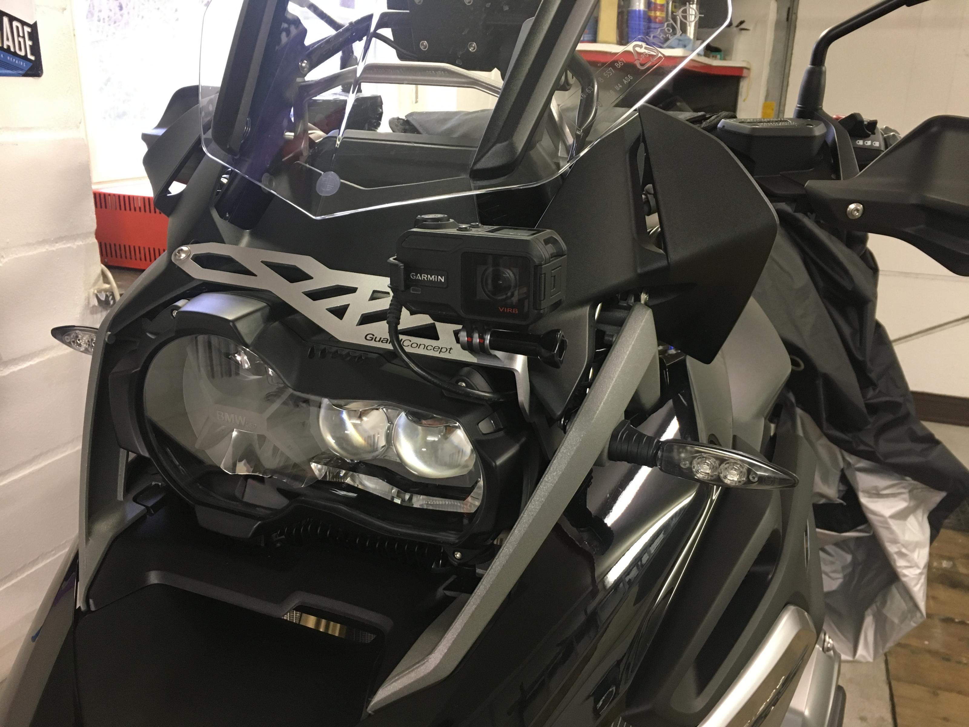

Moin zusammen, ich habe die vorne an einer Halterung lt. Foto angebracht. Da gibt es nun wirklich keine Vibrationen. Strom gibt es aus der Dose auf dem weiterem Foto. Ich muss aber ganz ehrlich sein - ich habe bis jetzt noch keinen Bock die aufgenommenen Videos zu schneiden bzw. zu bearbeiten....bei meinem Rechner dauert das ewig:schlafen:

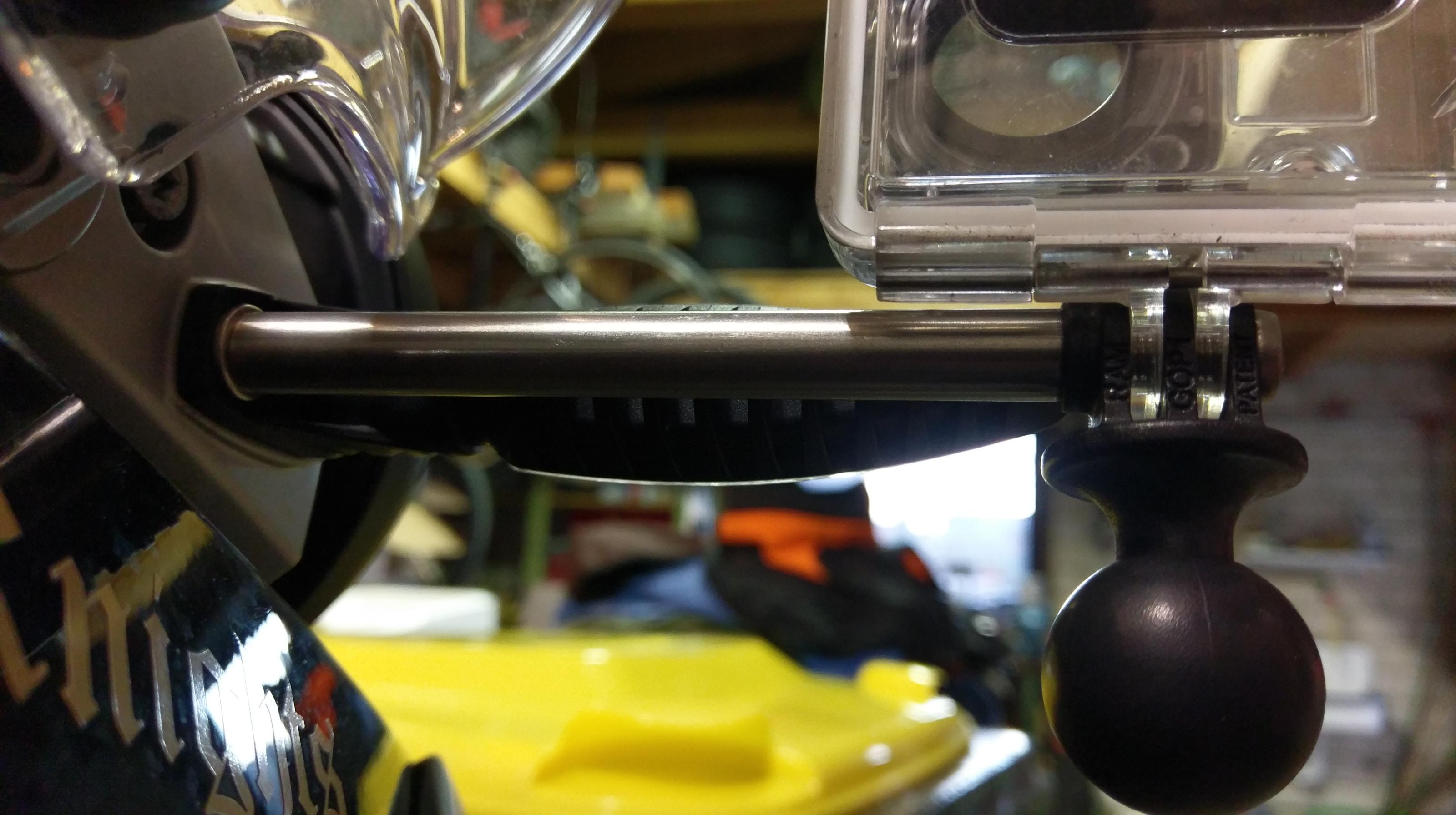

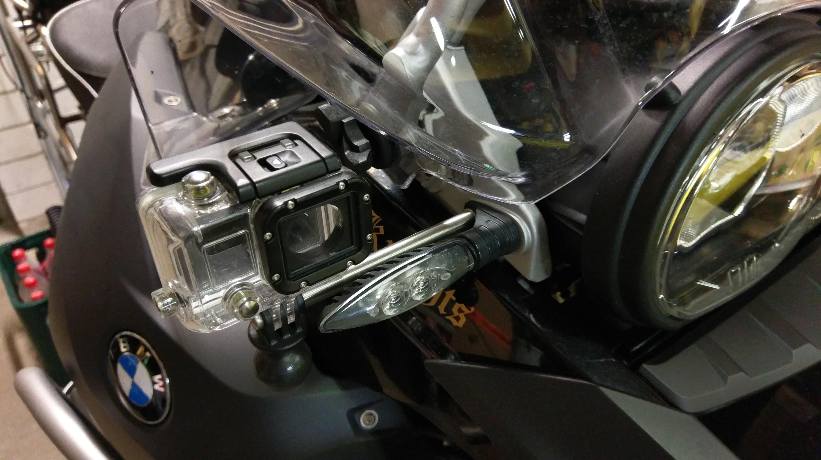

Habe die GoPro bislang am Sturzbügel meiner ADV befestigt. Die saß dann oberhalb der Zusatzscheinwerfer - leider bei unter 3000 U/min Vibrationen mit Rolling-Shutter-Effekt.
Ein "Vibrationsfühltest" während der Fahrt ergab die Peripherie der Cockpitverkleidung als ruhigste Stelle.
Habe mir vom Kumpel nach meinen Vorgaben einen 10er VA-Stab in ca. 100 mm Länge mit entsprechenden Innengewinden anfertigen lassen, die ich anstelle der Blinkerverschraubung montiert habe.
Kosten: Ein Dankeschön...
Am Sonntag wird's ausprobiert. Bin gespannt und werde nachberichten.
