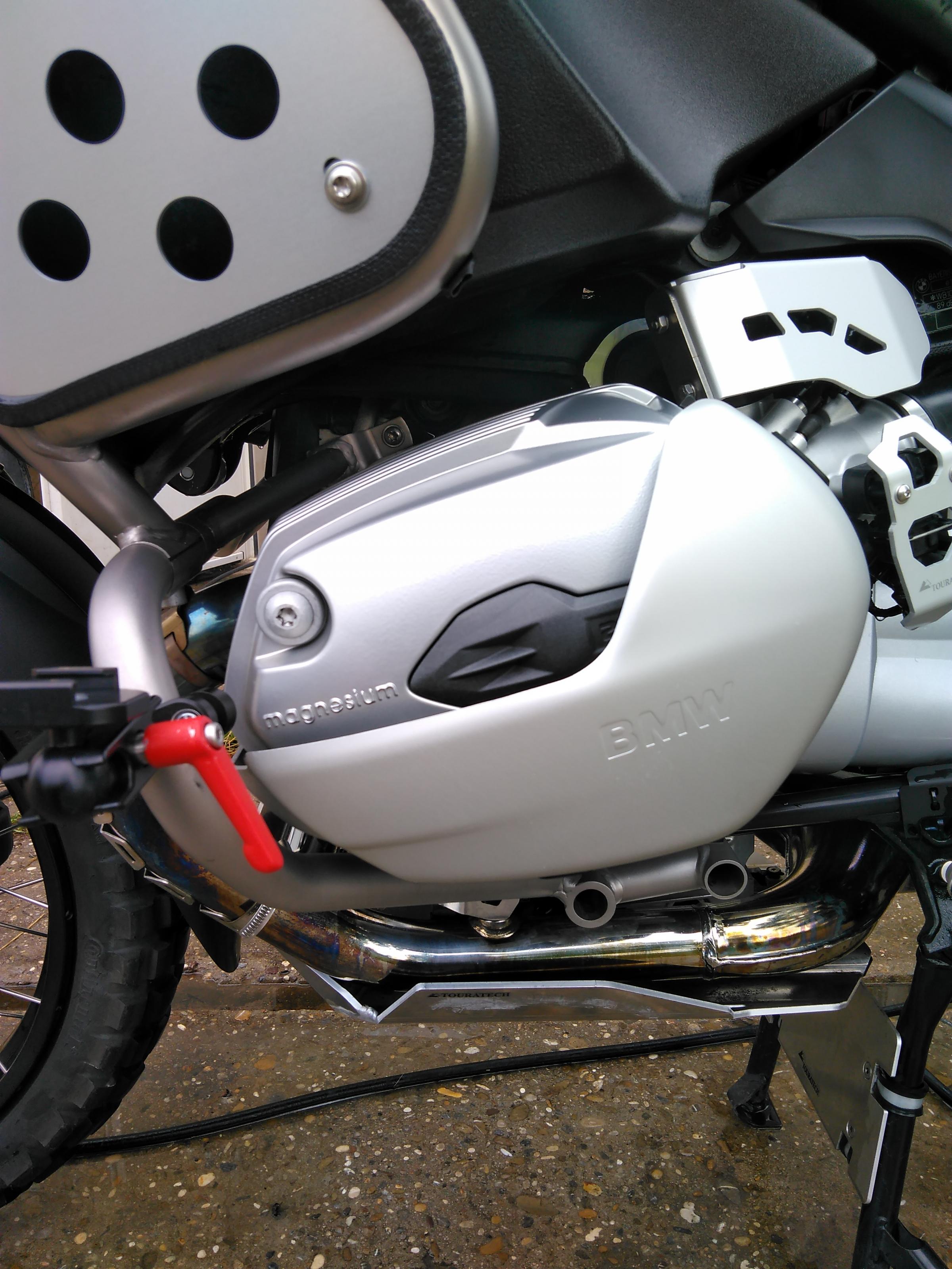

Die Session Kameras verwende ich mit den Klebehalterungen an Koffer/Topcase, seitlich und oben und am Sturzbügel !

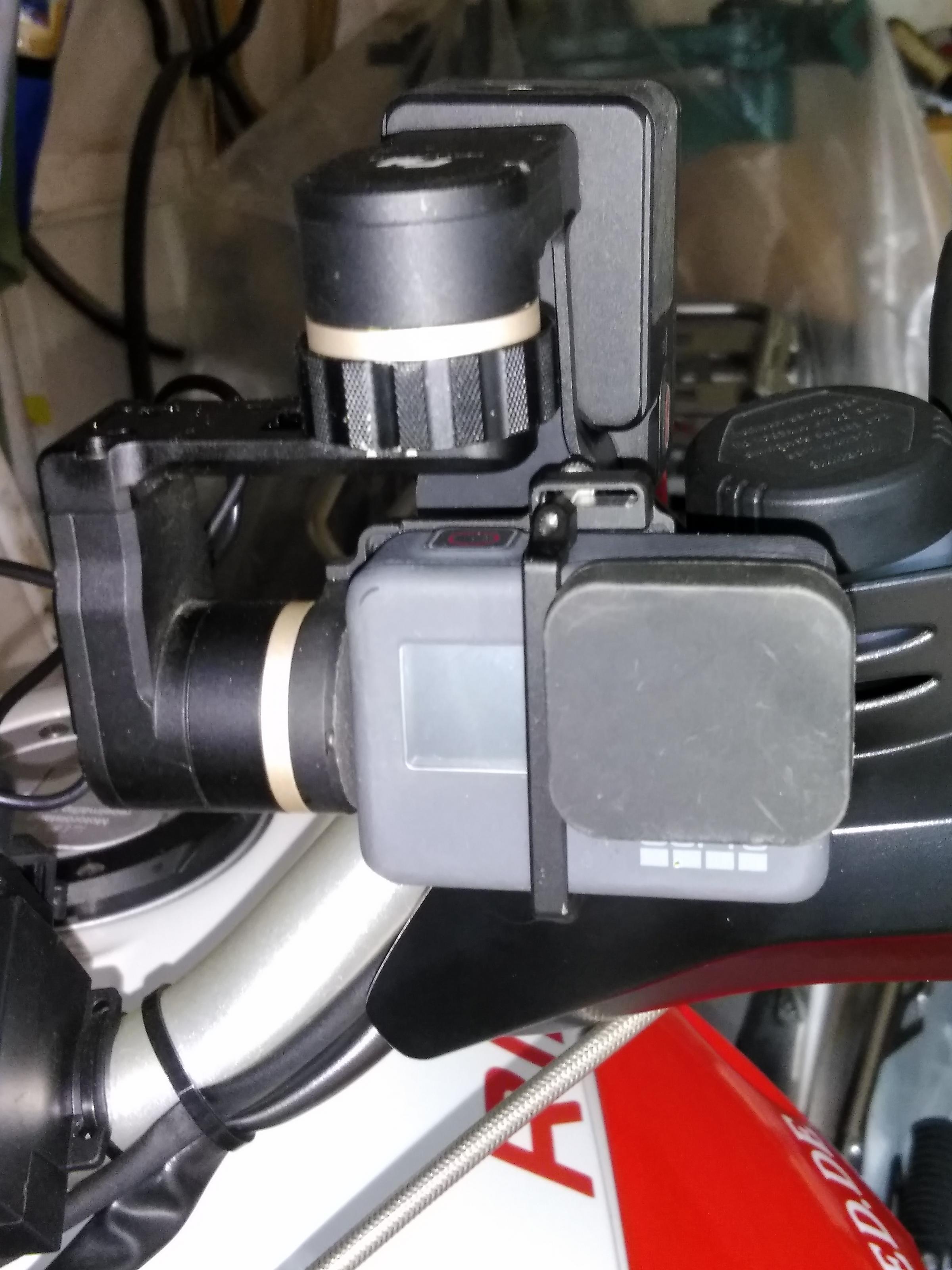

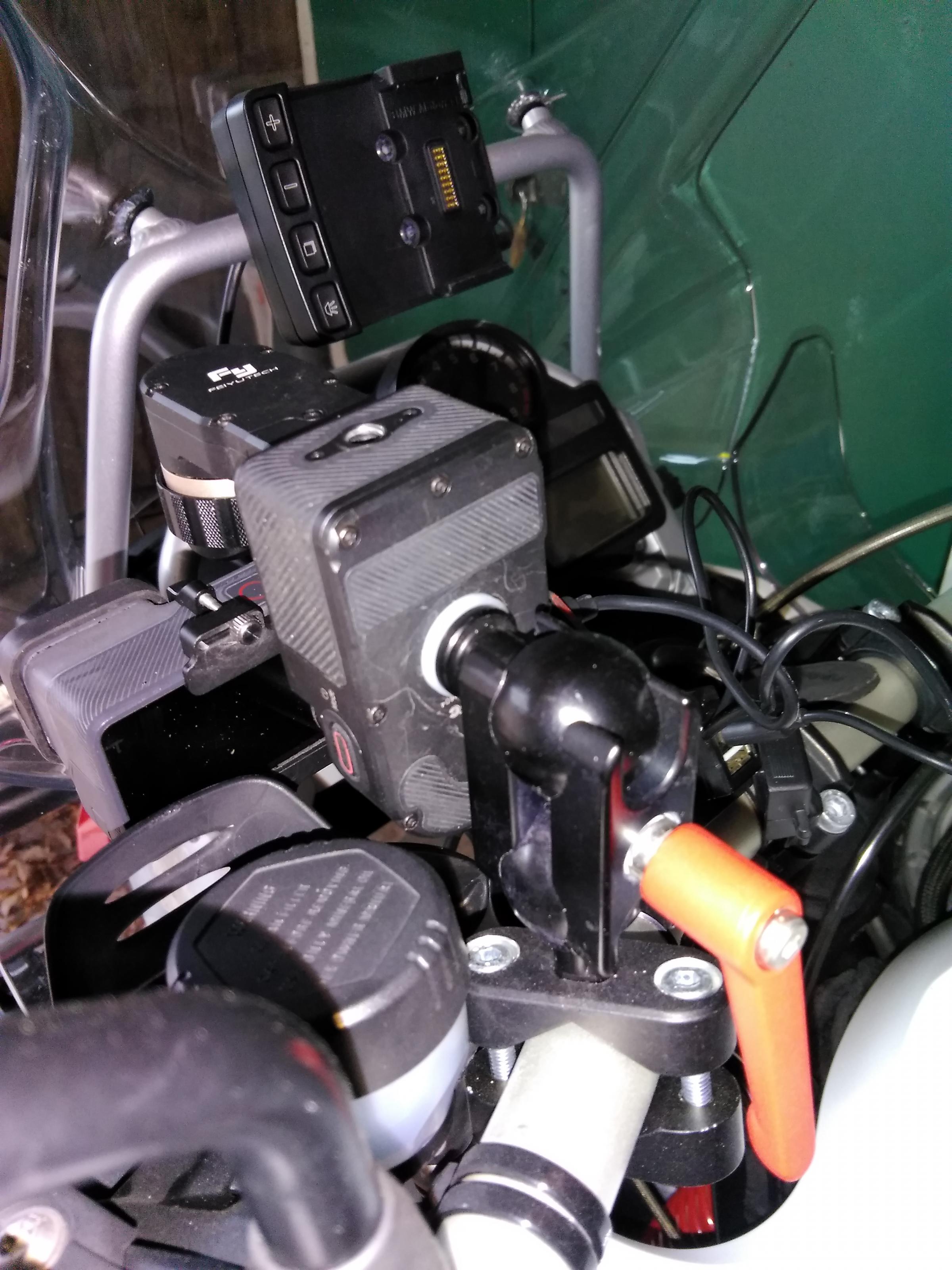

Die Hero 5 ist mit einem Gimbal am Lenker befestigt ! Am Helm habe ich versucht ist mir persönlich zu unruhig.
Nach anfänglicher Verwendung von Ram Mount bin ich auf Halterungen von Kugelflex umgestiegen.
Hero 5 mit Gimbal am Lenker befestigt
GoPro Halterung von Kugelflex am Sturzbügel
Mit der Qualität des Filmmaterials bin ich sehr zufrieden, überrascht war ich von der guten Qualität der Session 4 (keine Stabilisierung) in der Halterung am Sturzbügel!

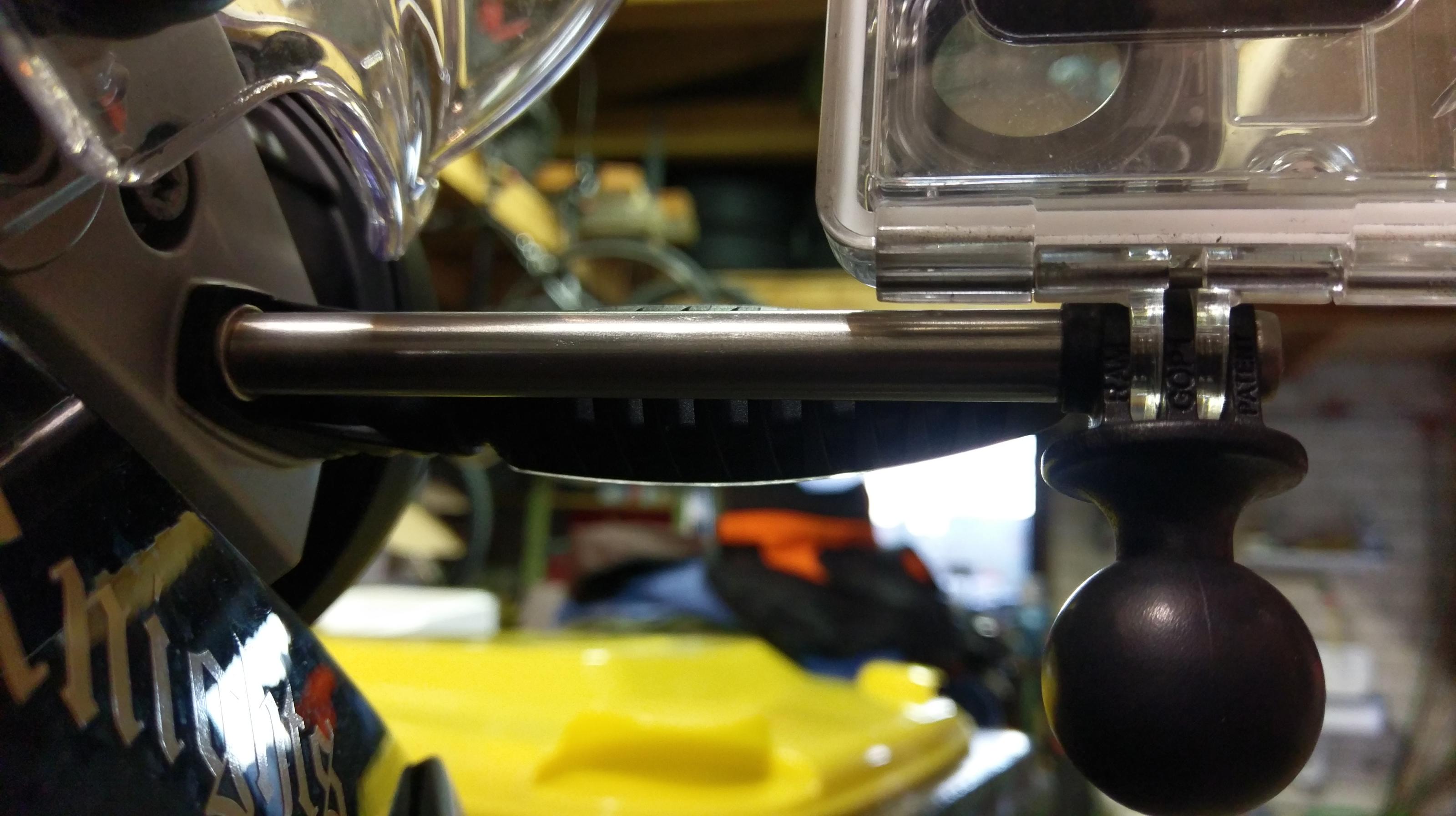

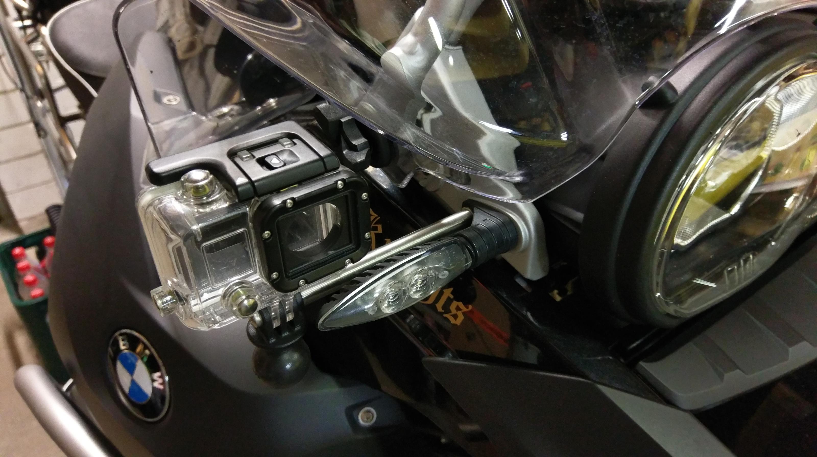

Habe die GoPro bislang am Sturzbügel meiner ADV befestigt. Die saß dann oberhalb der Zusatzscheinwerfer - leider bei unter 3000 U/min Vibrationen mit Rolling-Shutter-Effekt.
Ein "Vibrationsfühltest" während der Fahrt ergab die Peripherie der Cockpitverkleidung als ruhigste Stelle.
Habe mir vom Kumpel nach meinen Vorgaben einen 10er VA-Stab in ca. 100 mm Länge mit entsprechenden Innengewinden anfertigen lassen, die ich anstelle der Blinkerverschraubung montiert habe.
Kosten: Ein Dankeschön...
Am Sonntag wird's ausprobiert. Bin gespannt und werde nachberichten.
View attachment 275043View attachment 275044
Hier der Nachbericht:
Absolut vibrationsfreie Aufnahmen ohne RS-Effekt! Allerdings ist eine Implementierung eines Fahrzeugteils von dort aus nicht möglich - zumindest nicht in der Medium- oder Narrow-Einstellung der GoPro. Wide-Modus müsste ich mal ausprobieren.
