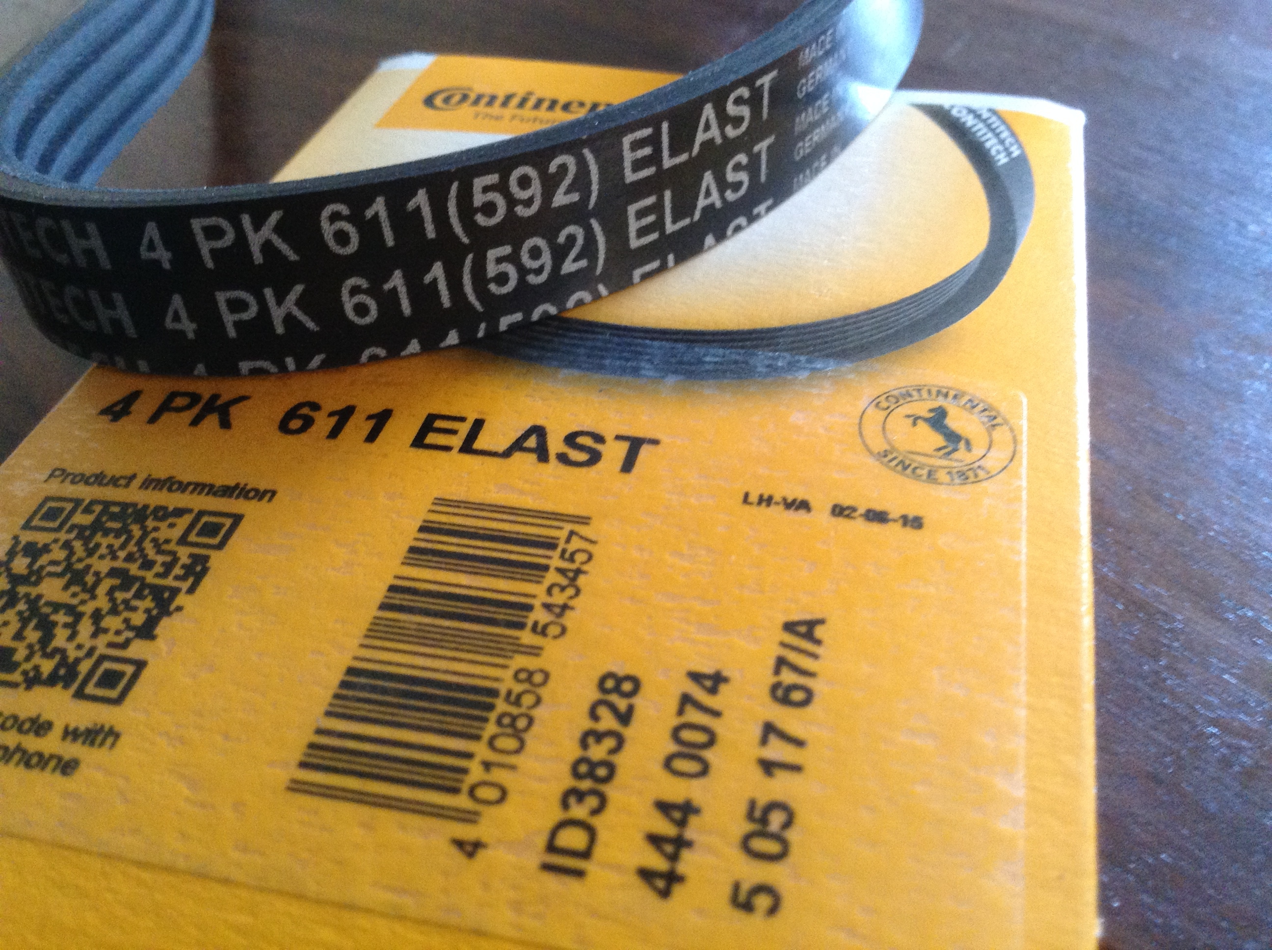

Riemen für BMW-Motorräder neu im Lieferprogramm
ContiTech hat sein Lieferprogramm für den Automotive Aftermarket ergänzt:
Ab sofort ist der Keilrippenriemen CONTI-V MULTIRIB® auch in der
Abmessung 4 PK 611 (592) ELAST für BMW-Motorräder erhältlich. Im
Katalog ist der Riemen über die OE Nummer 12317681841 zu finden.
Der normale CONTI-V MULTIRIB® in der Abmessung 6 PK 611 wird in
Fahrzeugen von Hyundai verwendet und darf nicht für Krafträder von BMW
eingesetzt werden.

6PK gibt es nicht. Der Japaner hat auch 4 PK. Was sollen 2 zusätzliche Rillen wenn die Riemenscheiben gar nicht passen?
Bei der 1200 gehört der 4PK611 Elast drauf, wobei bei dem "611" ein Name ist und mit der Abmessung wenig zu tun hat.

Die "611" IST eine bezeichnung für die Länge
ProfilPK
Rippenzahl4
Höhe (h) [mm]5
Rippenabstand (s) [mm]3,56
Länge [mm]611
4PK592 ELAST Nebenantriebsriemen (Keil-/ Keilrippenriemen) Aktiv OE-NO 12317690571 K25 (R 1200 GS) R 1200 GS 08 (0303,0313) ECE 12_1257 Generator 1
K25 (R 1200 GS) R 1200 GS 10 (0450,0460) ECE 12_1257 Generator 1
4PK611 ELAST Nebenantriebsriemen (Keil-/ Keilrippenriemen) Aktiv OE-NO 12317681841 K25 (R 1200 GS) R 1200 GS 04 (0307,0317) ECE 12_1435 Generator 1
habe ich auf die Schnelle noch gefunden
gruss Jerry

Fals es noch jemanden intresiert: Elastische Keilrippenriemen können mit zwei Längen gekennzeichnet sein: 1. der Produktionslänge und
2. der (größeren) Einsatzlänge des gespannten Riemens im eingebauten Zustand.
