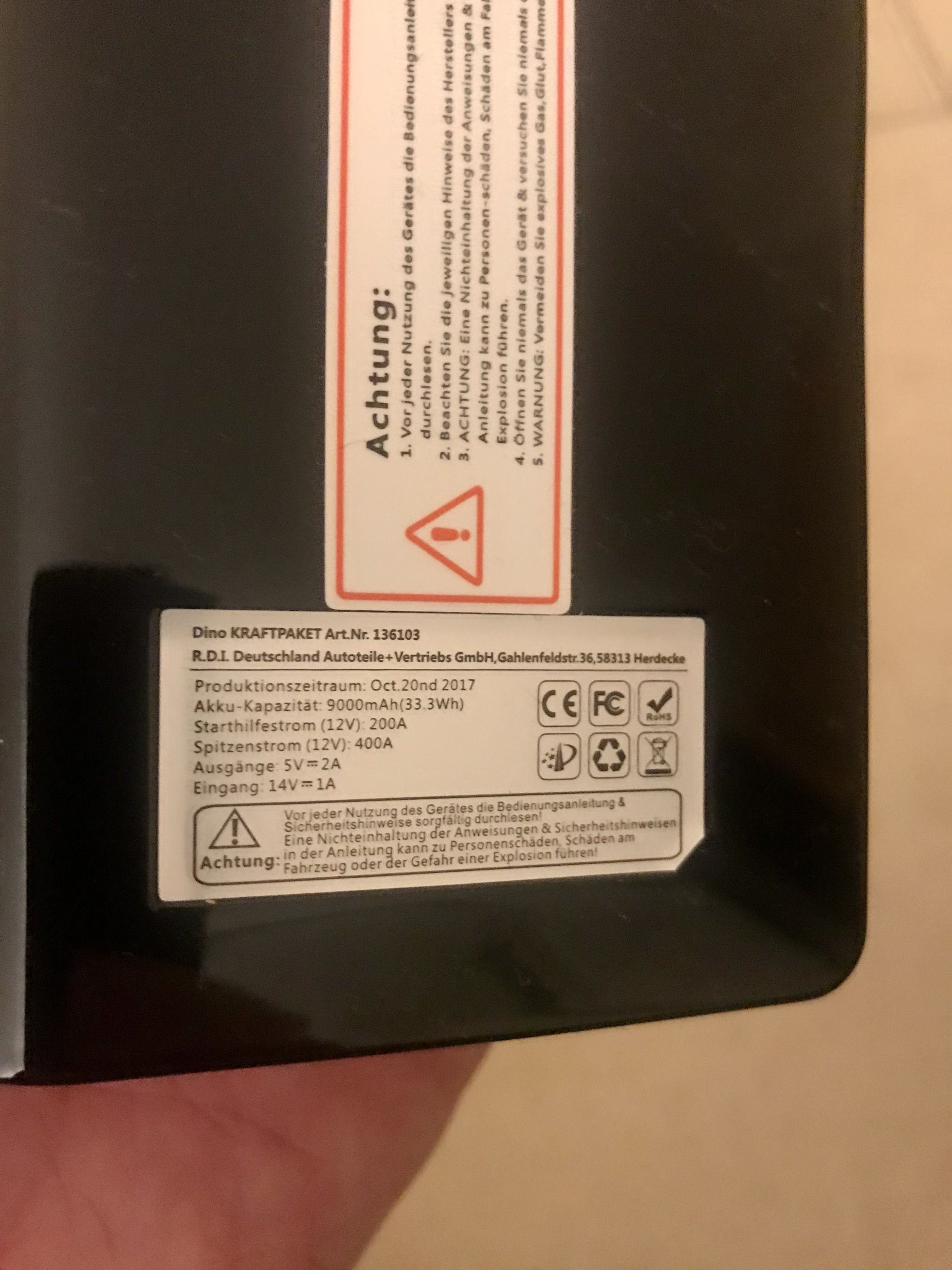

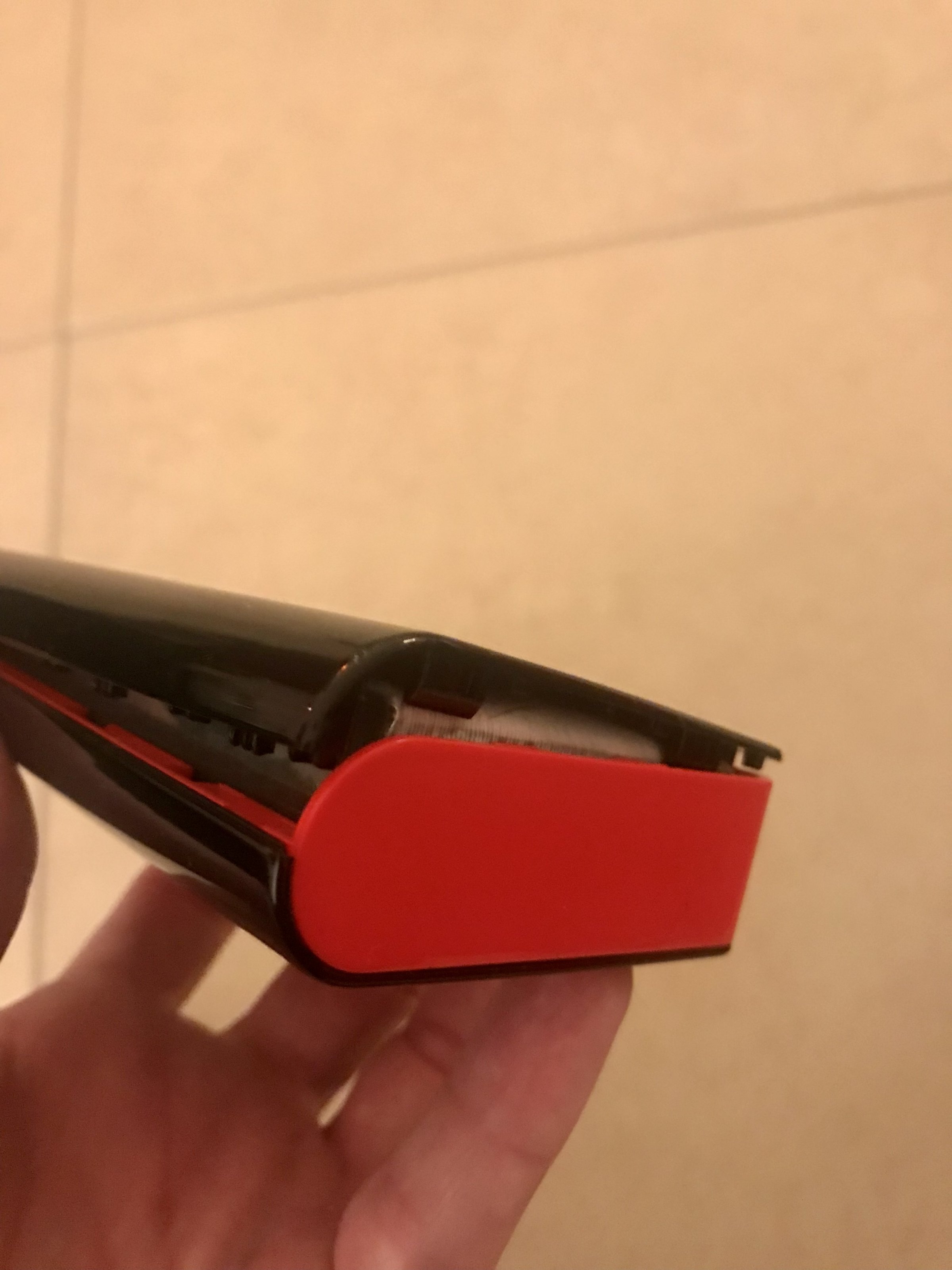

Hallo zusammen! Ich hatte mir vor etwa drei Jahren eine Dino Kraftpaket Powerbank gekauft, um unerwarteten Energiebedarf decken zu können. Die Powerbank wurde bisher lediglich hin und wieder zum Aufladen eines Tablets oder Smartphones verwendet und alle paar Monate aufgeladen. Als ich sie vor zwei Tagen mal wieder prüfen wollte stellte ich fest, dass der Akku aufgebläht ist. Produziert wurde die Powerbank in 10.2017. Lebensdauer also max. 4 Jahre.
Ich kenne dieses Thema mit aufgeblähten Akkus auch von MacBooks, hier aber nach wesentlich längerer Laufzeit und intensivem Gebrauch. Wahrscheinlich hat die geringe bzw. seltene Nutzung und die ständig volle Kapazität zum vorzeitigen Tod geführt. Aber genau dafür ist doch eine solche PB gedacht, um im Notfall sofort Energie zu haben.
Wer kann mir ein alternatives Produkt nennen, welches qualitativ besser ist, bzw. länger hält? Die neue PB sollte auch zum Starten eines KFZ geeignet sein.
Danke vorab.

Ich habe zwischenzeitlich eine Antwort vom Vertreiber der PB „r.d.i. Deutschland GmbH“ erhalten:
vielen Dank für Ihre Nachricht.
Die eingebauten Zellen sind ähnlicher Bauart wie die in Ihrem Smartphone. Leider auch mit der gleichen Lebensdauer.
Wir müssen Ihnen mitteilen, dass das Starthilfegerät irreparabel ist und Sie es bitte entsprechend bei Ihrer örtlichen Entsorgungsstätte abgeben müssen.
Es tut uns Leid dass wir keine besseren Nachrichten für Sie haben.
Für Rückfragen stehen wir Ihnen gerne zur Verfügung.“
