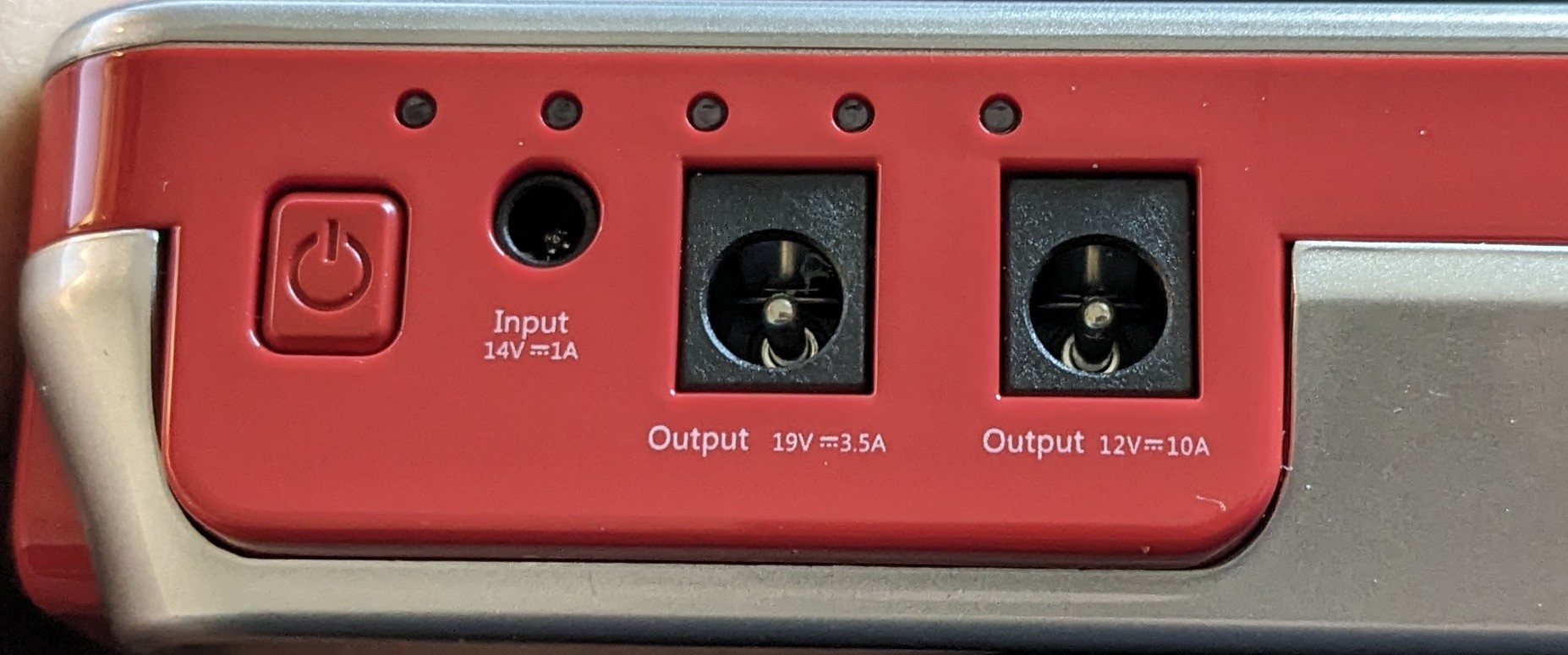

Bräuchte als absoluter Ahnungsloser bzgl. Elektrik Eure Hilfe. Da man so eine Powerbank nicht nur als Starthilfe verwenden kann, sondern auch zum Aufladen, möchte ich testen, ob ich mein kleines Notebook auch über die Powerbank "Dino Kraftpaket" laden kann. Aber um Schäden zu vermeiden, frage ich hier lieber vorab nach.
Das Dino Kraftpaket hat zwei unterschiedliche Anschlüsse (Output):

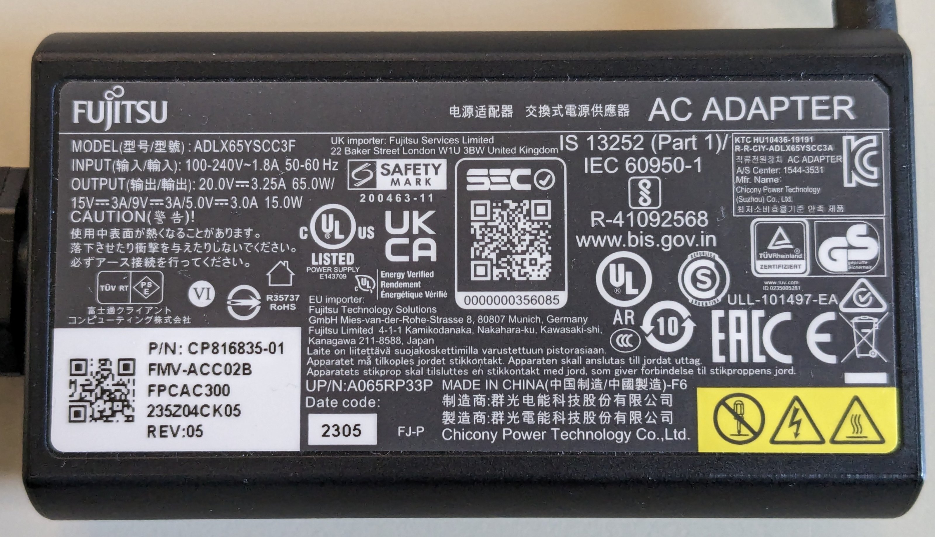

Das Ladeteil vom Notebook sieht so aus:
Nun weiß ich nicht, ob ich das Ladeteil vom Notebook durch die Powerbank überhaupt "ersetzten" kann. Zumal das Notebook mit einem USB-C-Stecker geladen wird. Ich müsste also auch noch einen Adapter von "Rund" auf "USB-C" kaufen. Aber das ist dann ein anderes Problem (vermute ich).

Notebooks werden in der Regel mit 19V aufgeladen. Nix anderes macht dein Original Netzteil von 230 auf 19V. Manche Notebooks erkennen aber ein fremdes Netzteil und laden dann nicht. Musst also ausprobieren mit dem 19V Anschluß am Dino, machst auf jedenfall nix kaputt.
Mein Notebook kann ich mit dem Dino etwas 2x laden. Allerdings nicht an USB-C . Da kann ich dir nix zu sagen.

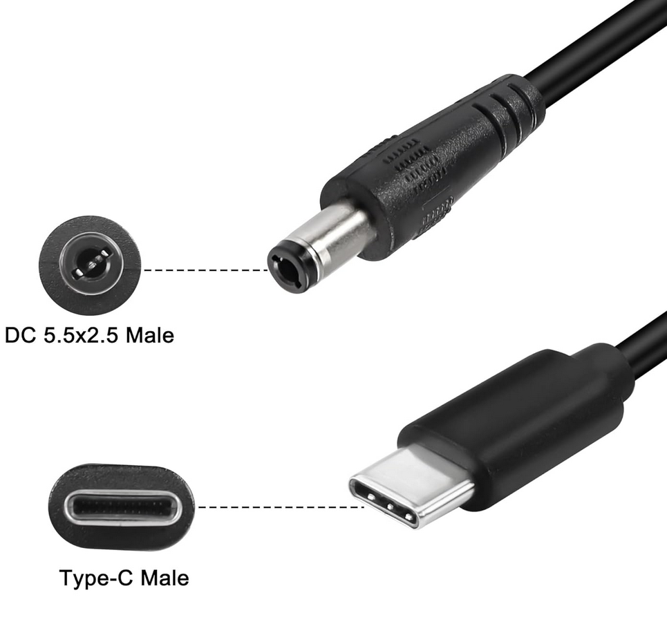

Grundsätzlich nicht verkehrt, aber Du solltest vor dem Kauf des Kabels feststellen, welcher Stecker auf der Dino-Seite erforderlich ist. Beim verlinkten Kabel ein 5.5mm Stecker, der erscheint mir etwas groß. Welcher Stecker passt, kannst Du doch leicht mit den losen Steckern im Dino-Zubehör feststellen (Außen- und Innendurchmesser!) und dann nach USB-Ladekabel 19V, oder USB-C PD Ladekabel suchen. Ich habe auf die Schnelle das hier (Anzeige) gefunden.
