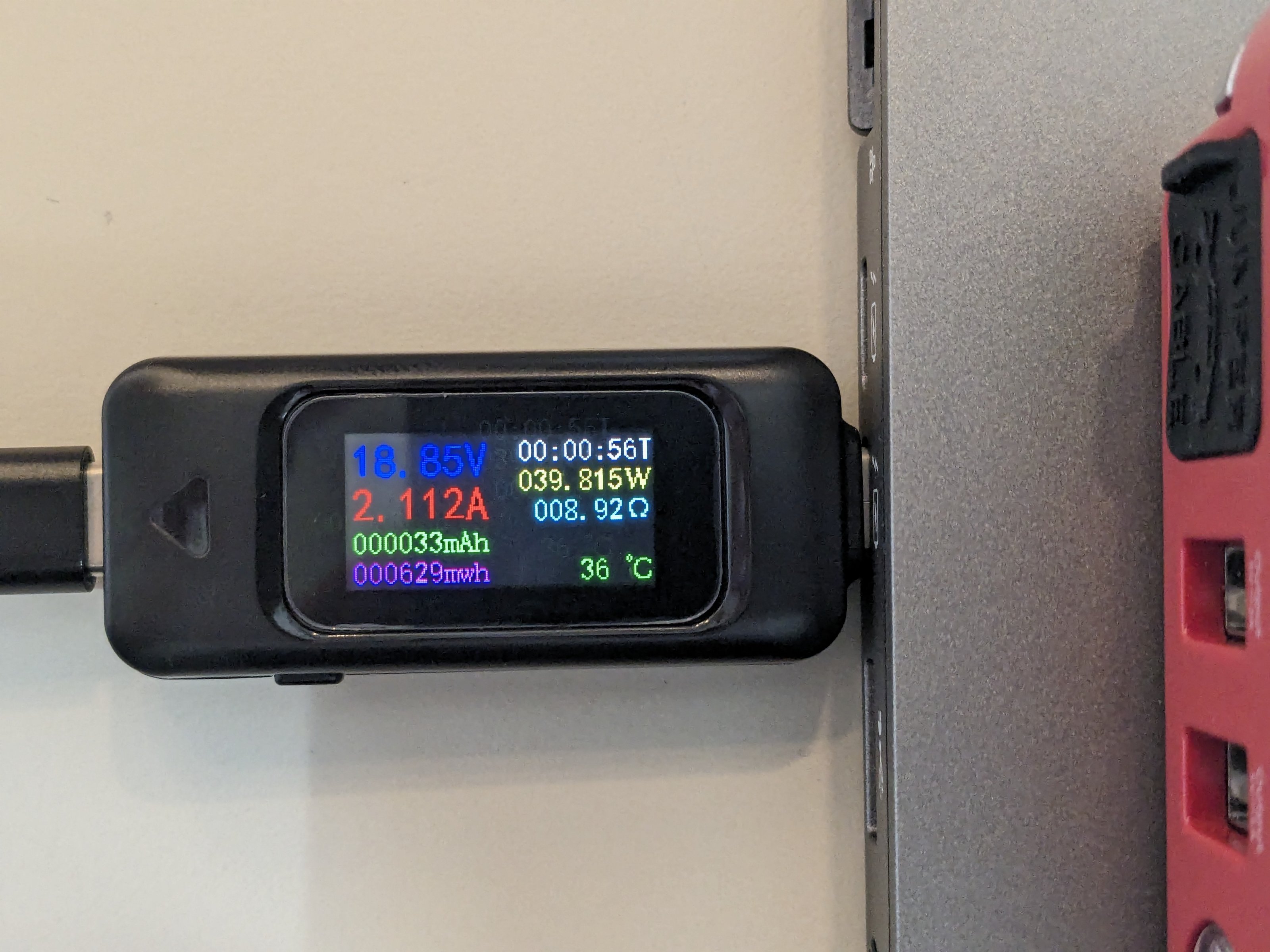

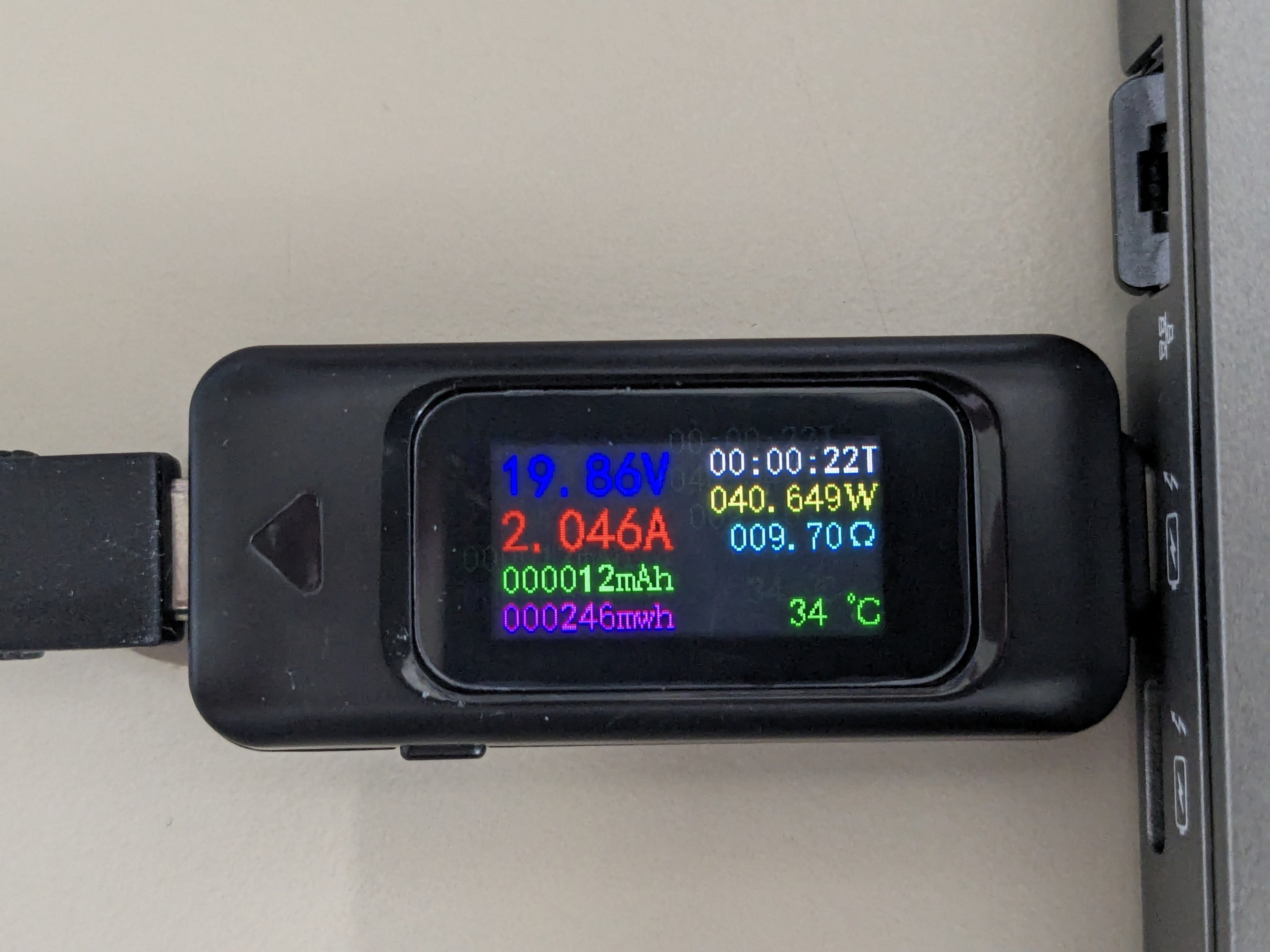

Interessantes Teil. Auf dem Adapter steht „Input must be >= Output“. Ein step-up Konverter passt ja nicht in das winzige Gehäuse. Das Teil unterstützt lt Beschreibung die Profile 5V/2A, 9V/3A und 20V/3.25A. Das 15V Profil beherrscht es nicht. 9V 3A ergeben 27W. Mein Laptop verweigert bei diesem Profil das Laden. Hilfreich ist hier vlt ein USB Zwischenstecker mit Anzeige von Spannung und Strom. Bin auf den Bericht gespannt.
(War mal interessiert, wie so ein Adapter intern aussieht. Dieser IC trifft es nicht genau (nur 45W), aber er zeigt das Prinzip. Das ist ein komplett integrierter Buck Converter mit bis zu 96% Wirkungsgrad und kompletten PD Stack für $0.8 :happyyeah: )

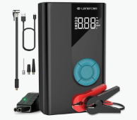

Hab diese hier:
Amazon.de
15 % Coupon annehmen dann kostet das Teil 67,00 Euro.
Wobei 1500A schon eine gewaltige Ansage sind, die mal gemessen werden müsste ;). Anbieter ähnlich großer (oder kleiner, ohne eingebauten Kompressor) Booster beschränken die Angabe gemeinhin auf 300 - 600A. Für 1500A müssten entweder gleiche Zellen parallel geschaltet sein, oder Zellen größeren Querschnitts verwendet werden, und die müssen neben dem Kompressor ins Gehäuse passen.
