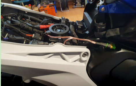

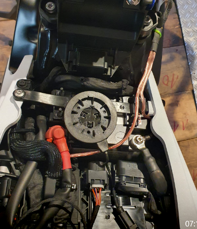

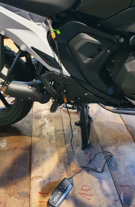

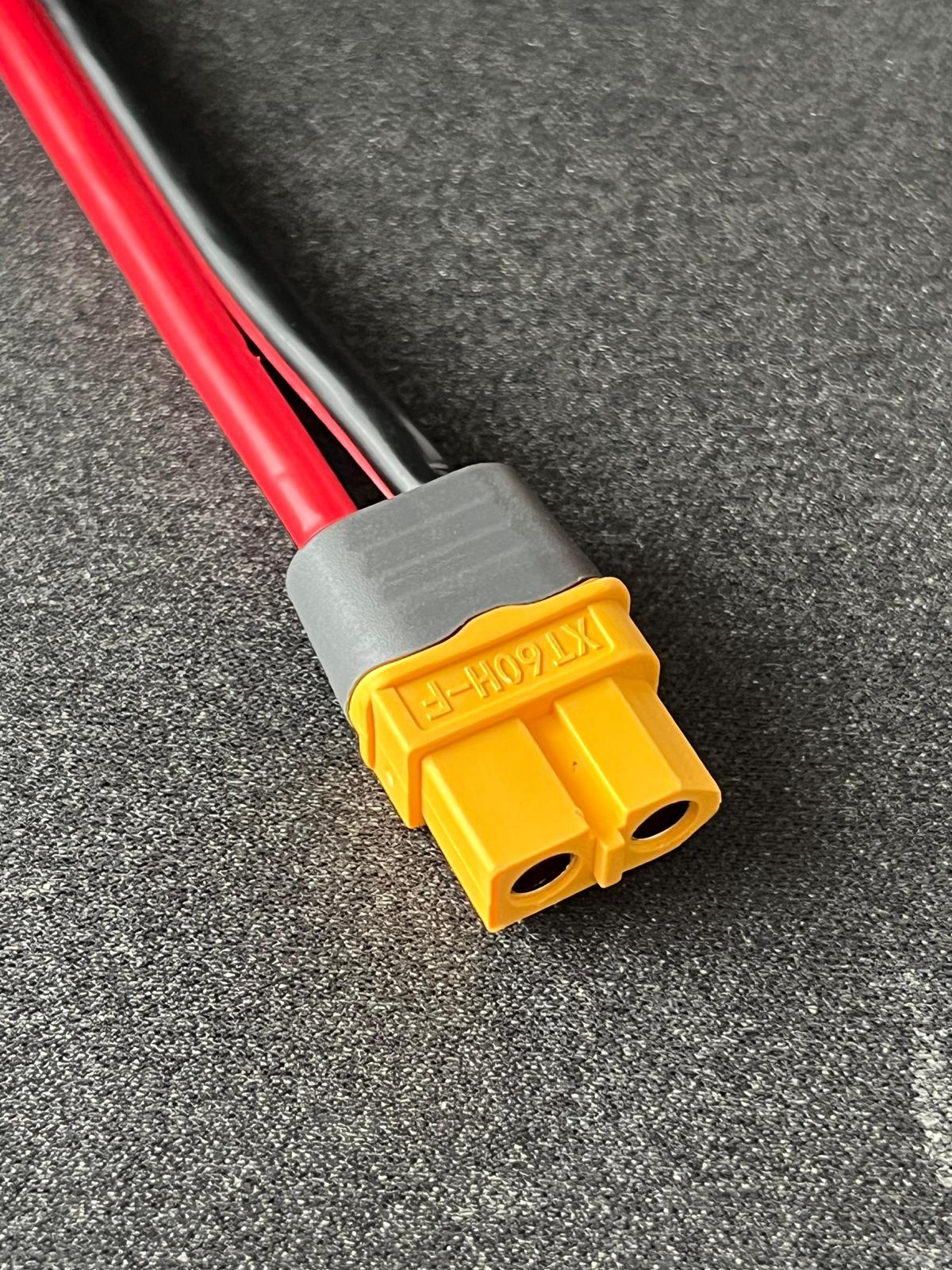

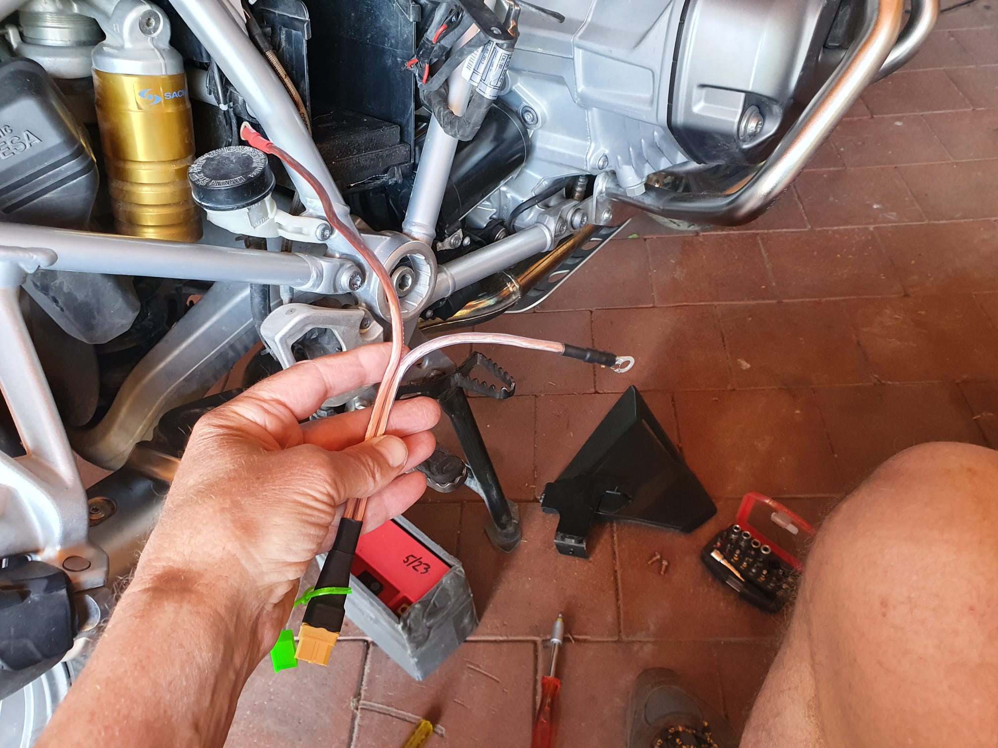

hier ein Vorschlag wie man sich selber sehr einfach eine Kontaktstelle ans Moped bauen kann, mit einem dicken Lautsprecherkabel, ein paar Lötösen, Schrumpfschlauch und kleinem, codierten XT60 Stecker aus dem Drohnen Zubehör -gibts bei Amazon für wenig Geld als Stecker und Buchsen.
Einfach an die Batterie direkt an klemmen und seitlich am Moped herausführen-siehe Bilder. Dann kann man jederzeit ein Ladeerhaltungsgerät (zB CTEK oder andere) bzw Ladegerät anstecken. Wenn man unterwegs ist könnte man zB einen kleinen LiIon Startakku auf grosser Fahrt mitnehmen falls man sich nicht sicher ist (damit lassen sich zB auch Handies gut aufladen etc).
Man kann sich auch ein Adapter mit XT60 ---Kabel ca 2,5 mtr---normalen Startklemmen dazu bauen, um ggf von Auto oder anderer Maschine Starthilfe zu holen. Wir haben uns auch "Überspielkabel" gebaut (XT60---2,5mtr Kabel---XT60), wo wir bequem Moped zu Moped verbinden können, wenn der andere auch so eine XT60 Kontaktstelle hat. Da wir öfter in der gleichen Gruppe fahren, hat sich das schon bewährt.
Die Bilder unten sind noch von meiner 12LC/2013, inzwischen hab ich das an meine 13er hingeschraubt, nur noch keine Fotos gemacht. Vorletztes Bild: CTEK hängt am LiIon Akku des Mopeds.
Die hellgrüne Staubkappe bitte ignorieren, die hat ein guter Kumpel mit 3D Drucker gemacht, zur Perfektion, aber nicht nötig.
Die XT60 Stecker können den Anlassstrom locker ab, falls fremdgestartet werden muss. Eine GS zieht viel weniger Anlassstrom als ein Auto, nur zur Info.

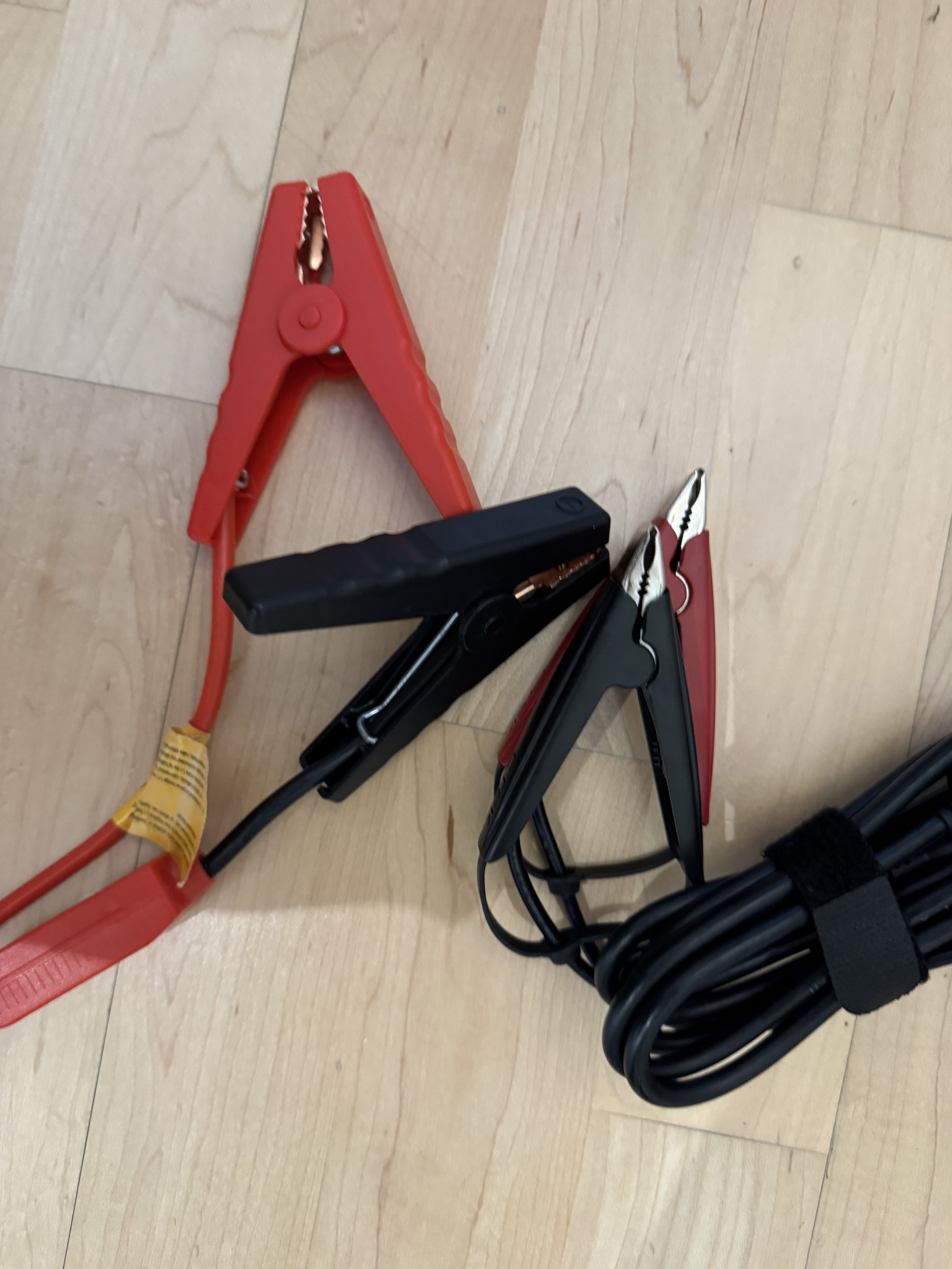

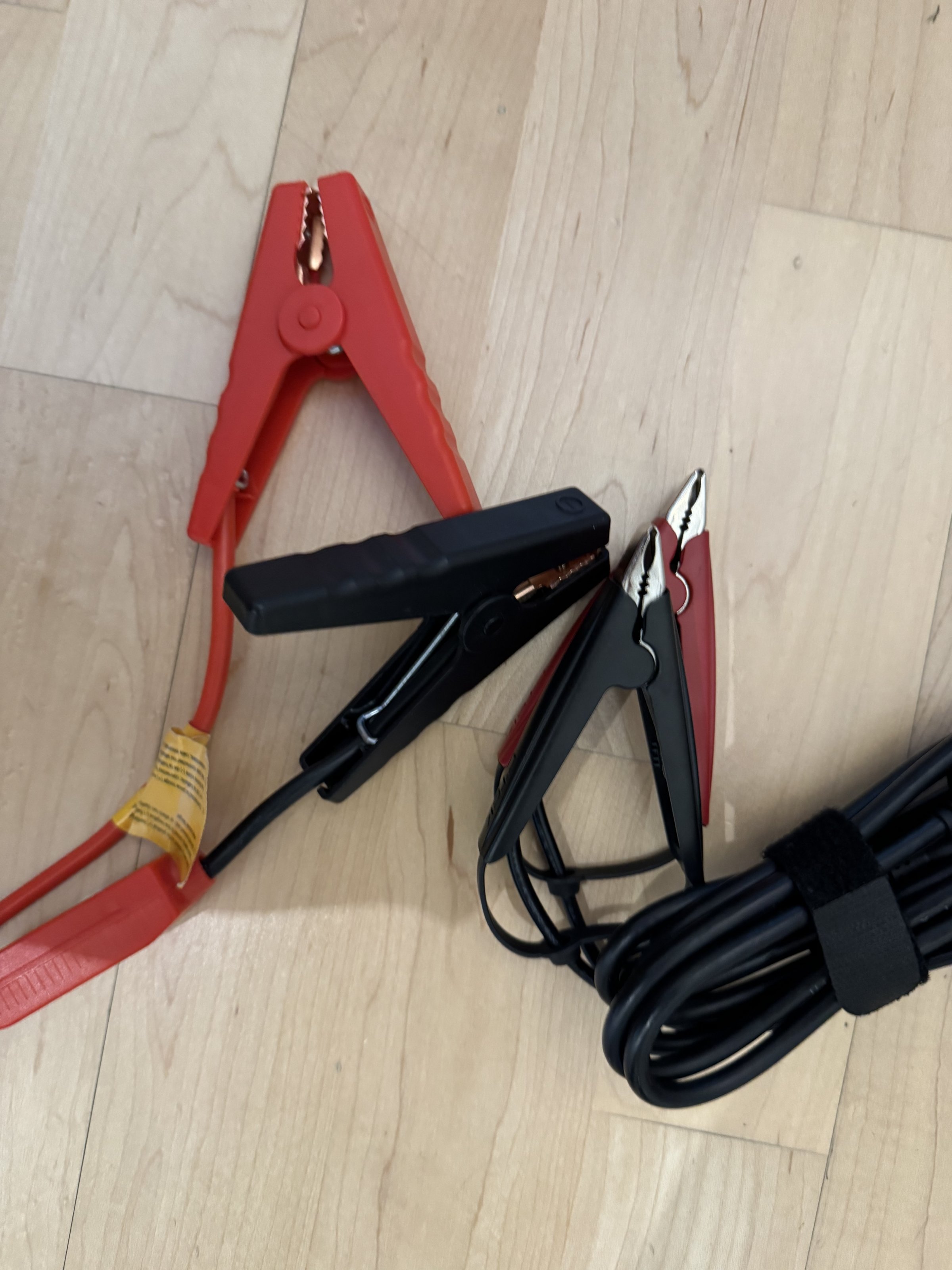

Nachdem meine Starthilfe Powerbank von Touratech sich heute als sehr unpraktikabel herausgestellt hat suche ich wieder was mit schmalen Klemmen.
Die Klemmen des vorhandenen sind so wuchtig, dass es fast unmöglich war die 1300GS damit zu starten. Gott sei Dank hat mir ein Passant wenigstens mit einer dritten Hand geholfen. Die rote Klemme geht nur mit der Spitze des Metalls an en Batteriepol und alleine hätte ich es nicht geschafft. Klemmen halten und Startknopf erreichen. Um die Batteriepole ist zu wenig Platz um mit einer wuchtigen Klemme dort vernünftig hinzukommen.
Die Geräte von Noco stehen nun auf der Liste.

Solche Tests sind immer ein guter Anhaltspunkt.
Leider m.M. nicht immer komplett auf die Motorrad Bedürfnisse übertragbar. Die Dinger sind für dickere Motoren gedacht. Fürs Motorrad würde es auch eine kleinere Version machen. Hierzu findet sich wenig im Testbereich. Da wäre dann das Packmaß kleiner.
Auch wichtig ist zu schauen das die Klemmen für die Batteriepole ned so globich sind wie bei vielen dieser Modelle. Diese sollten so spitz und schmal wie möglich sein, denn bei vielen Motorrädern ist da der Platz um dranzukommen sehr beengt.

Perfekt geschrieben.
Sind die Klemmen zu dick ist es schwerer an die Pole zu kommen.
Hier als Beispiel die dicken Klemmen von der Touratech Variante. Fast unmöglich bei der R1300GS.
Andere Klemmen vom CETK CS Free fürs Auto. Perfekt dünne Klemmen, hervorragend um die Batteriepole zu erreichen. Auch bei der 13er GS. Das Gerät ist aber viel zu schwer und groß für die Motorradtour zum mitnehmen.
Hier gilt es einfach eine gute Kombination zu finden.

Das ist n.m. Erfahrung der optimale Weg. Man kann sich mit den XT90 (60 -ginge auch) Steckern und Buchsen zusätzlich noch "Überspielkabel" für Fremdstart Moped zu Moped basteln (keine grosse Löterfahrung nötig) und auch ein XT90 --->Klemmen Kabel zum Fremdstart von Autobatterien. Wenn man die Kabel mit der XT90 Buchse direkt an die Batteriepole anschliesst kann man sich auch die teure original BMW Ladeerhaltungsbox sparen die erst mal den CAN Bus aufwecken muss und direkt zB ein CTEK LiIon/ AGM Ladeerhaltungsgerät anstecken. Funktioniert bei mir seit 2015 an meinen GSsen einwandfrei. Ich würde heute auch den XT90 Stecker nehmen. Aber bei den GSsen muss man sich wegen zu hohem Startstrom keine Gedanken machen weil - Dank Einspritzung und moderner Zündelektronik- einfach nur ausreichend hohe Batteriespannung nötig ist und die GS springt sofort an, ohne langes Georgele das viel Strom friss und Kabel aufheizt.

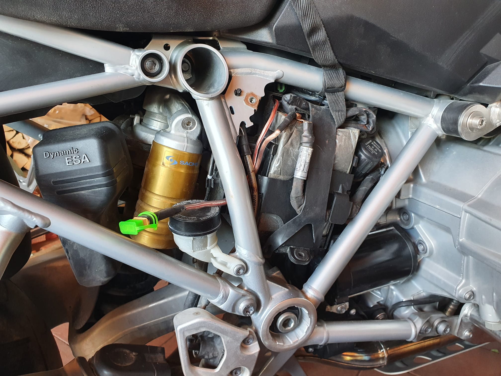

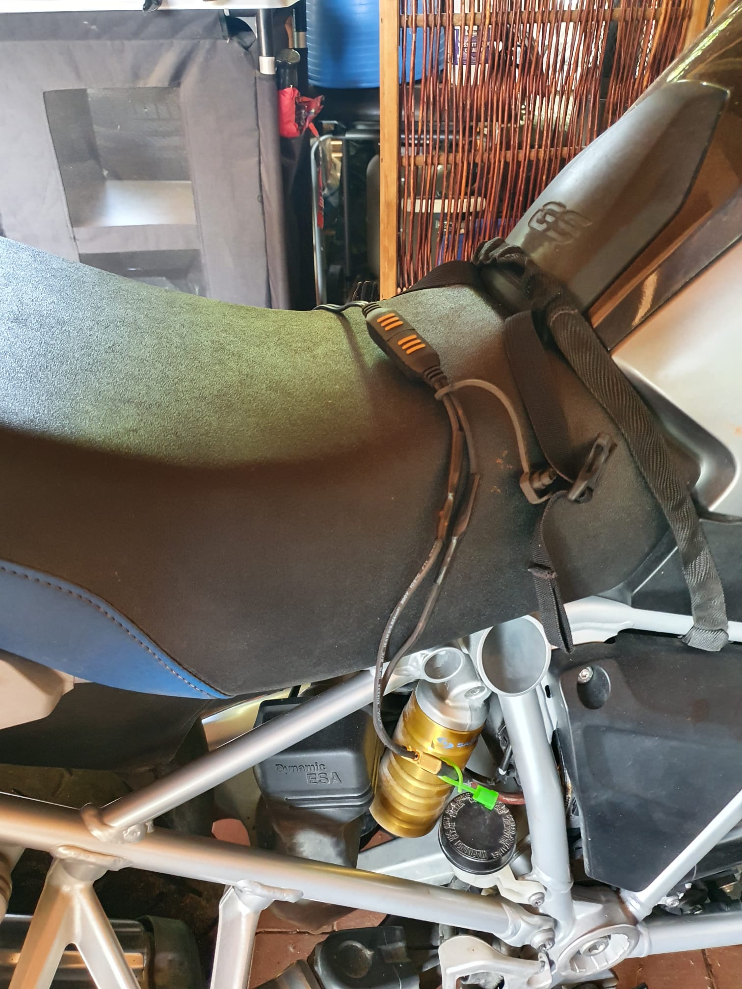

Bild 1 "Foto" Klemmen, 2+3 wie Lade/Fremdstart Kabel mit XT (60) Buchse bei mir aussieht bzw. mit CTEK das immer dran kommt wenn ich Moped (länger) abstelle. Fremdstart ohne Abbau der Sitzbank.
