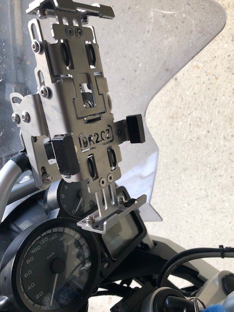

Hier noch eine kleine Info für alle, die sich den Holder 2.0 besorgen und an den Original BMW-Navibügel befestigen wollen. Nach Anbau des BMW-Navibügels wollte ich den Holder daran anbauen. Der Bügel hat einen Durchmesser von 16 mm. Ich hatte mir beim Hersteller die Schellen für 22 mm und 12-16 mm besorgt. Ich habe es zum verrecken nicht geschafft mit den Haltern 12-16 mm eine Verschraubung mit dem Navibügel herzustellen. Hätte die Schellen zu weit aufbiegen müssen (was schon extrem schwer ist). Dann passen die Schrauben nicht mehr richtig rein. Also ab in`s Netz und nach passenden Schellen mit 16 mm gesucht. Gar nicht so einfach. Bereich Rohschellen. Alle sehr dünn und wenig vertrauenerweckend. Nach 2 Stunden dann endlich auch stabilere Schellen gefunden. Nicht so stabil wie die vom Hersteller, aber vollkommen ausreichend und passend für den Bügel. Falls einer das gleiche Problem hat hier die Bezugsquelle:
Versandbox24 Rohrschelle Edelstahl 16 mm Bügelschelle W5 Doppellasche U Schelle Rohr Halterung A4 (4er Set ohne Gummieinlage) : Amazon.de: Baumarkt
Man muss sich Zeit nehmen für die Feineinstellung (Halter selbst + Anpassung für`s Handy). Sehr viele Schrauben die gelöst und wieder angezogen werden. Habe bei mir die höchste Position gewählt und dafür die Langlöcher entsprechend ausgenutzt. Jetzt sitzt der Halter so wie ich es haben möchte. Bedeckt nur den Drehzahlmesser im Bereich 0 - 3000 Touren etwas. Damit kann ich leben. Um das Handy hochkant zu stellen, braucht es den "Montagesatz UNI" als Zubehör. Ohne diesen geht es nur quer. Da war mir der Bildausschnitt zu klein.

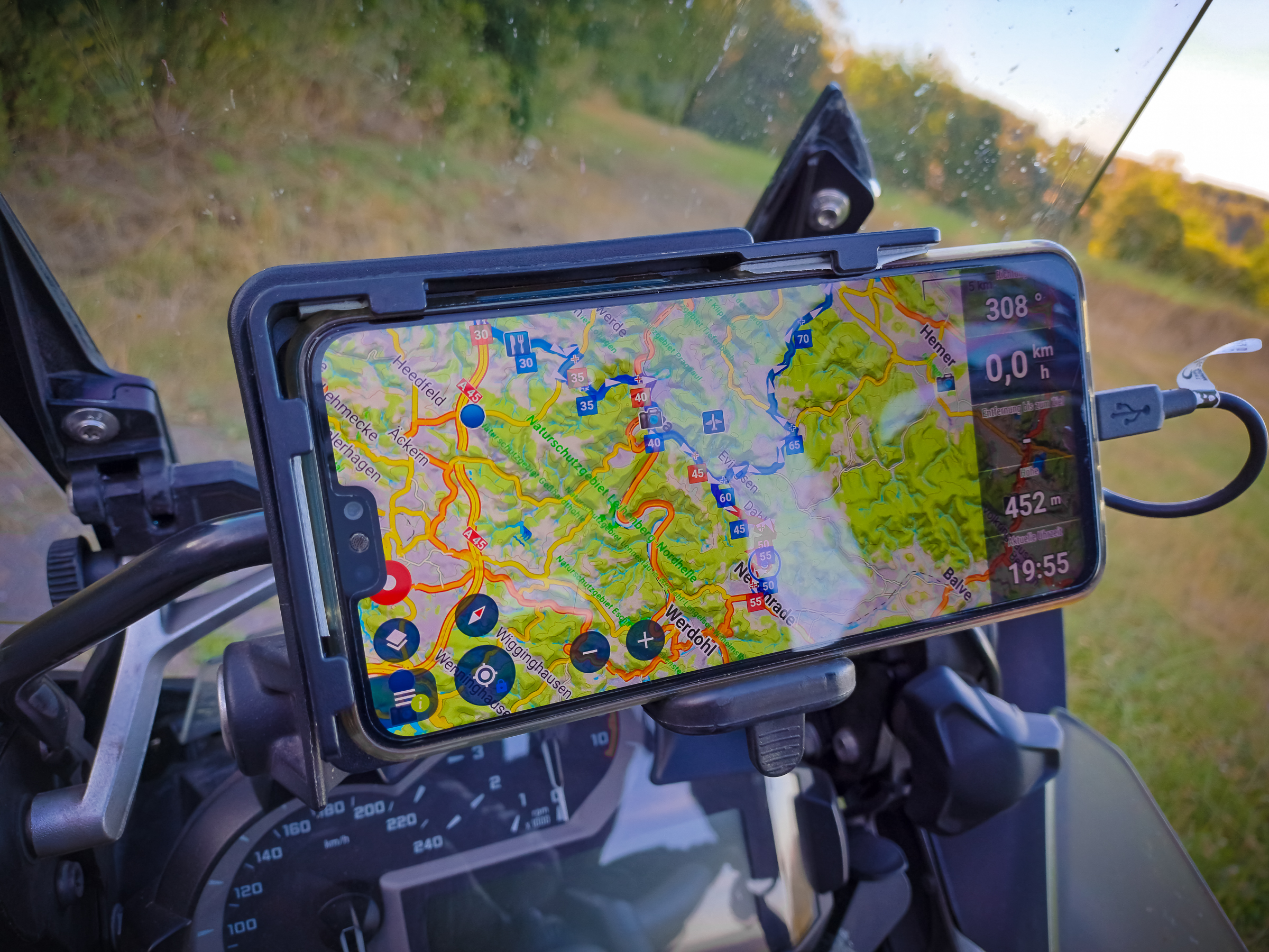

Die Navi-Apps verhindern ein Ausschalten des Displays in den Optionen! Auf dem Android von mir jedenfalls.
Mein China-Cradle funktioniert immer noch bestens in der Nav5-Halterung mit Dauerstromversorgung ohne extra Kabelbasteleien. Rein kommt da immer mein letztes ausgemustertes Handy. Zur Zeit ein Honor 8X und in der Jackentasche mein A33 mit Internet Hotspot. Funktioniert alles bestens und ohne viel Geraffel.
Meine Haupt-NaviApp ist LocusMaps und dort funktioniert alles für mich so, wie vorher am Nav5 mit meinen Tracks- und Poi-Sammlungen, nur das ich jetzt viel mehr Luxus-Features beim Navigieren und eine sehr schöne Kartenauswahl (on- oder Offline) habe. Ist alles kompatibel zu Basecamp, Kurviger oder jedem anderen Tool, was mir schöne GPX rausgeben kann. Am besten finde ich, das ich einfache Tracks zum Navigieren nutzen kann mit automatischer Rückführung auf den Track. Somit funktioniert damit dann auch die Offroad-Navigation mit Abbiegehinweisen! Andere Navi-Software läuft da auch drauf, wie z.B. Google. Meist auch noch gleichzeitig, völlig ohne Probleme zum schnellen umschalten. Die vielen detaillierten Karten mit Locus sind auch alle sehr gut für mein "Enduro-Wandern" und Erkunden.
Zum schnellen Bedienen hab ich auch noch DMD2 laufen, woraus ich jede Navi-App schnell aufrufen kann.
Bin von meinem System jetzt nach vielen Touren ohne Probleme seit letztem Jahr restlos begeistert. Und ich kann im Notfall immer noch zurück auf dem N5. "Schön" interessiert mich dabei nicht, aber funktionell muss es sein. Das Cradle hat auch bis jetzt jeden Rumpelweg und etwas TET mitgemacht.
