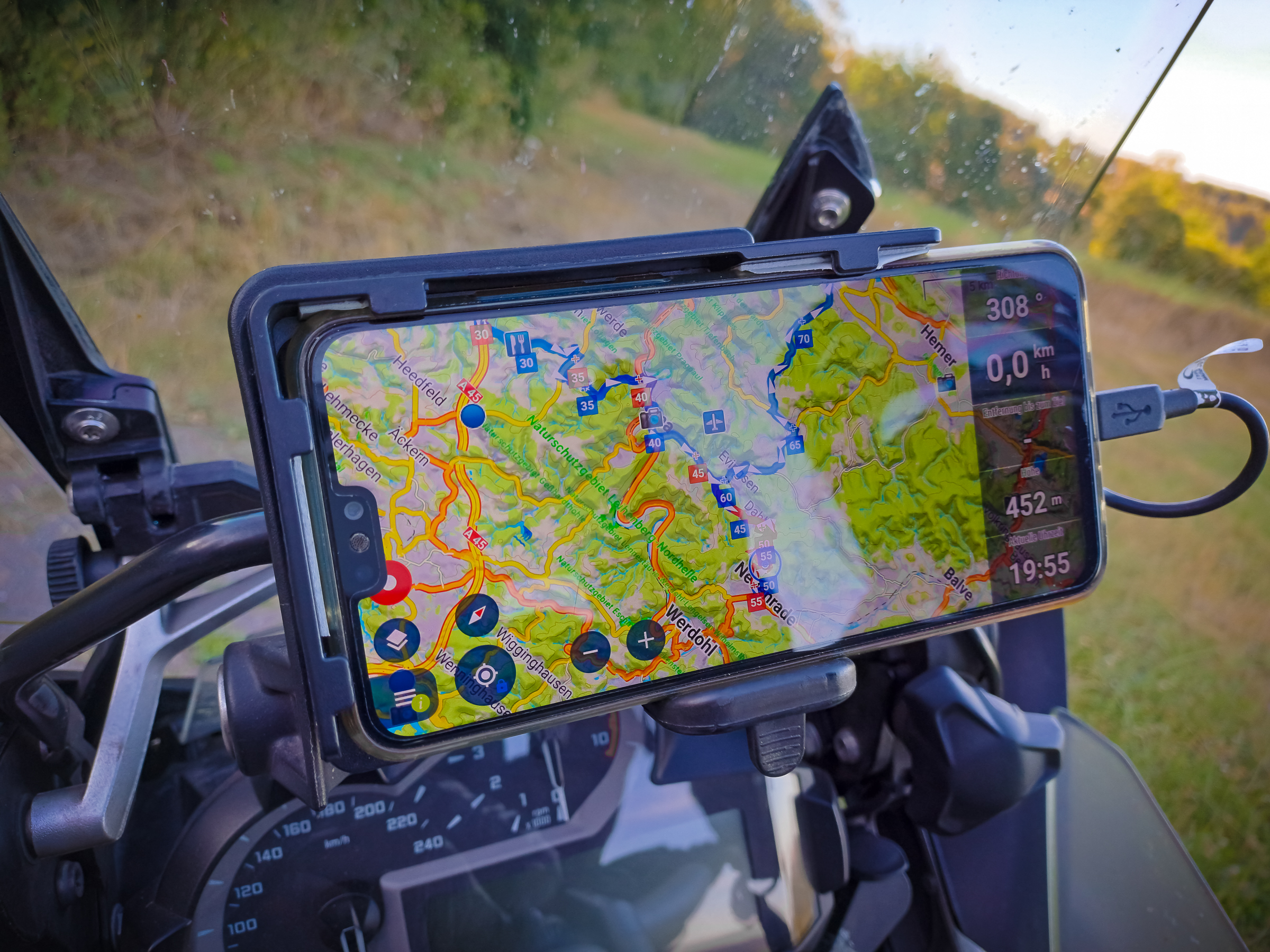

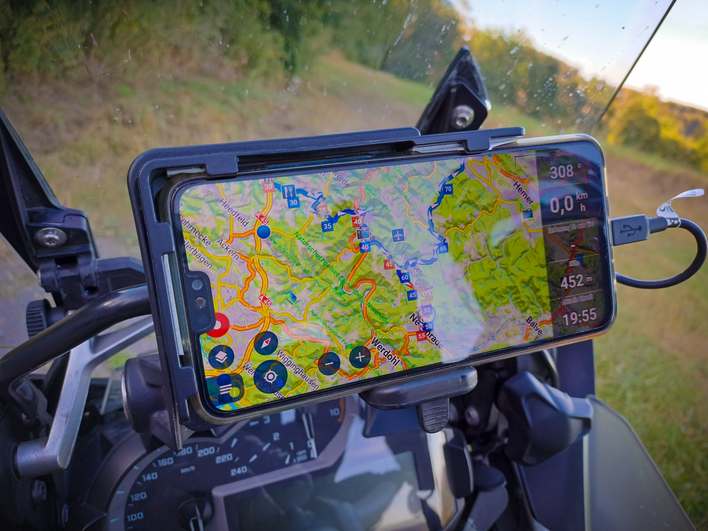

Die Navi-Apps verhindern ein Ausschalten des Displays in den Optionen! Auf dem Android von mir jedenfalls.

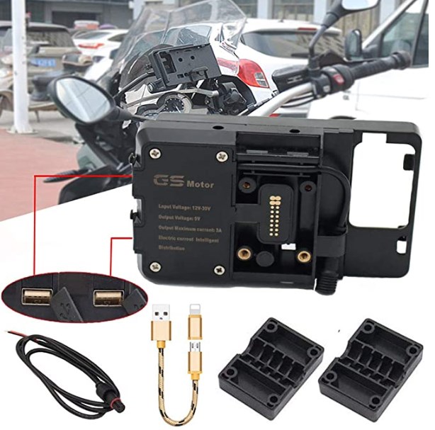

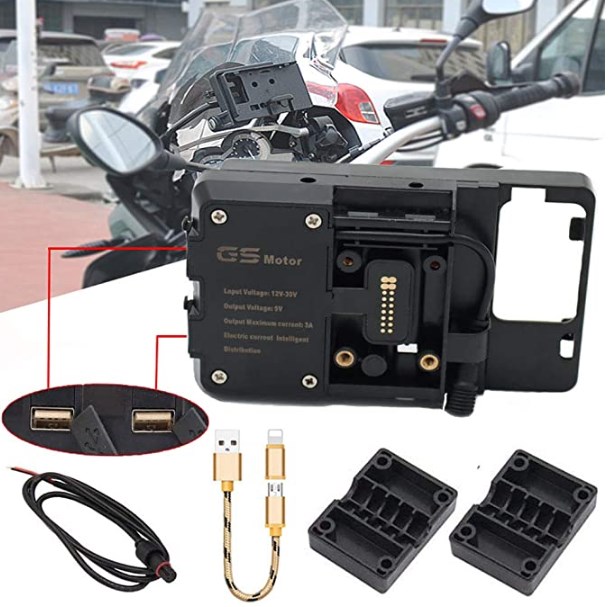

Mein China-Cradle funktioniert immer noch bestens in der Nav5-Halterung mit Dauerstromversorgung ohne extra Kabelbasteleien. Rein kommt da immer mein letztes ausgemustertes Handy. Zur Zeit ein Honor 8X und in der Jackentasche mein A33 mit Internet Hotspot. Funktioniert alles bestens und ohne viel Geraffel.
Meine Haupt-NaviApp ist LocusMaps und dort funktioniert alles für mich so, wie vorher am Nav5 mit meinen Tracks- und Poi-Sammlungen, nur das ich jetzt viel mehr Luxus-Features beim Navigieren und eine sehr schöne Kartenauswahl (on- oder Offline) habe. Ist alles kompatibel zu Basecamp, Kurviger oder jedem anderen Tool, was mir schöne GPX rausgeben kann. Am besten finde ich, das ich einfache Tracks zum Navigieren nutzen kann mit automatischer Rückführung auf den Track. Somit funktioniert damit dann auch die Offroad-Navigation mit Abbiegehinweisen! Andere Navi-Software läuft da auch drauf, wie z.B. Google. Meist auch noch gleichzeitig, völlig ohne Probleme zum schnellen umschalten. Die vielen detaillierten Karten mit Locus sind auch alle sehr gut für mein "Enduro-Wandern" und Erkunden.
Zum schnellen Bedienen hab ich auch noch DMD2 laufen, woraus ich jede Navi-App schnell aufrufen kann.
Bin von meinem System jetzt nach vielen Touren ohne Probleme seit letztem Jahr restlos begeistert. Und ich kann im Notfall immer noch zurück auf dem N5. "Schön" interessiert mich dabei nicht, aber funktionell muss es sein. Das Cradle hat auch bis jetzt jeden Rumpelweg und etwas TET mitgemacht.

@din_gs:
woher holst du den Ladestrom?
  • direkt von der Batterie?
  • über eine USB-Bordsteckdose
  • über den Cartool-Stecker?
Danke für Infos!

Bei mir sieht es ähnlich aus.
Habe zwar einen anderen Universal-Halter, den ich auch am E-Bike (MTB) nutze, und ein anderes Handy (Galaxy A52S 5G) und eine uralte Stromversorgung direkt von der Batterie mit USB-Stecker von einem uralten Garmin. Der Stecker passt leider nur mit Adapter ins Handy, das ist immer etwas wackelig und zwischendurch wird das Laden immer mal unterbrochen
@din_gs:
Danke für Infos!
Der Strom kommt direkt aus dem China-Cradle, welches in der BMW-Nav5-Halterung mit Stromversorgung sitzt. Die Kontakte sind dieselben, wie am N5 auf der Rückseite. Das China-Cradle hat 2x USB-Ausgang mit Strom. Davon geht ein kurzes Kabel ins Handy. So ist keine extra Stromversorgungs-Bastelei nötig. Das Cradle hatte ich mir damals mal testweise für 25€ bestellt und bin davon restlos überzeugt. Kabel sitzen alle fest und es wackelt nix. Auch auf unbefestigten Wegen mit stärkeren Schlägen bis jetzt keine Probleme gehabt.
Zubehör für eine eigene Bügelmontage und Anschlusskabel mit Stecker lagen da auch noch bei.
Beim nächsten Handywechsel kommt dann mein Galaxy A33 da rein, welches IP67 Wasserdicht ist. Somit brauche ich da keine extra Outdoorhandy. Im Moment fahre ich mit einem ganz normalen Handy. Sollte mal extremer regen kommen, nutze ich einfach kurz wieder den N5.

Passt das Ding auch auf den Halter vom Navi4/Zumo660?
Das kann ich Dir leider nicht beantworten. Ist das dieselbe BMW-Halterung wie für den N5 (GS LC)? In dem Fall "Ja".
Trotz einiger Problem-Beschreibungen, hatte ich das Teil einfach mal bei "AMZ" bestellt. Ich hatte bis jetzt keinerlei Probleme. Ich musste weder etwas anpassen und Ladeprobleme gibt es auch keine bei mir. Das Teil sitzt bombenfest in der original Halterung.
Nach kurzem Bildervergleich bei Google würde ich sagen: JA.
Navi4/5 sieht identisch aus, beim Zumo fehlen nur die vier Taster. Stecker/Halter ist sonst gleich.
Gut zu wissen, da hab ich noch einiges an Zubehör liegen.

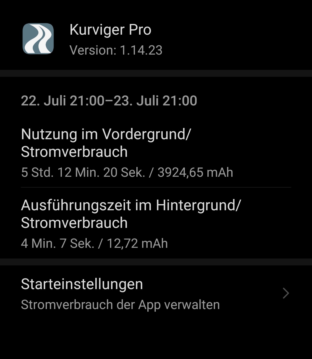

Hast Du ein Android Handy mit der Einstellungsoption, das Display niemals auszuschalten? Geht wie gesagt bei mir nicht.
Ich finde in den einschlägigen Navi-Apps weder Einstellungsmöglichkeiten dazu, noch machen sie es automatisch. Kann natürlich sein, dass es doch mit irgendeiner App geht, die ich nicht ausprobiert habe.
z.B. Google Maps kann es nicht.
Ja das GX290 hat Android 10.
Die Funktion gibt es in den Entwickleroptionen. "Aktiv lassen".
Allerdings hab ich jetzt gesehen, dass ich das wieder ausgeschaltet habe.
Trotzdem bleibt beim Einsatz von Kurviger das Display aktiv. Hab erst Routen abgefahren.
Somit muss das irgendwie in der App gehen.
