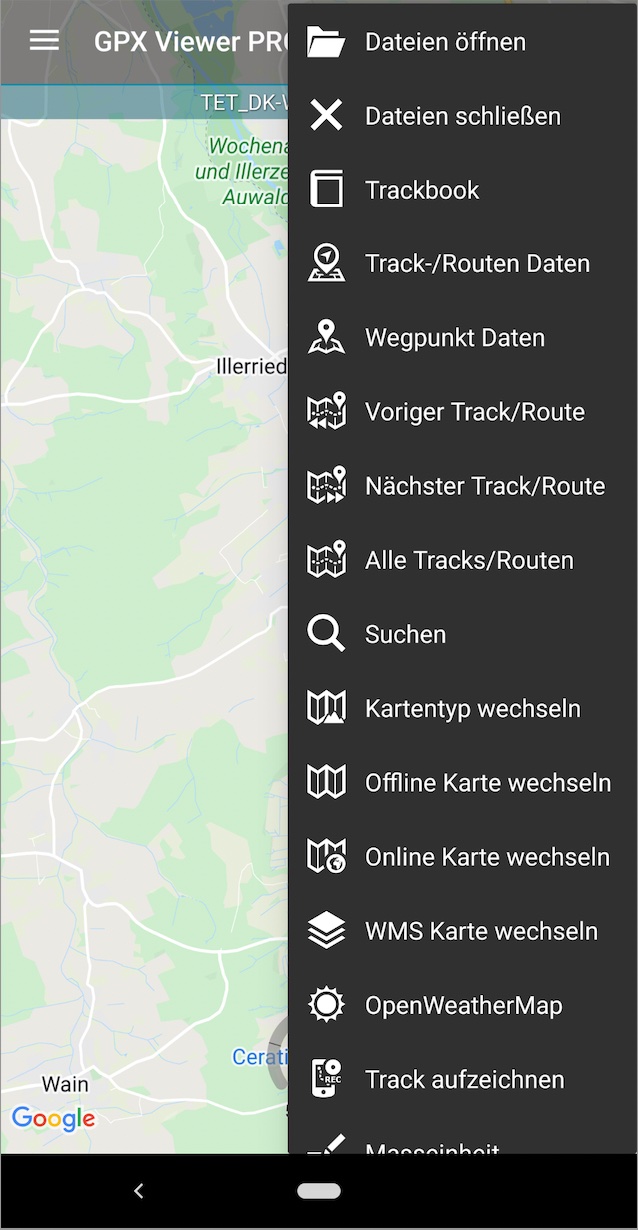

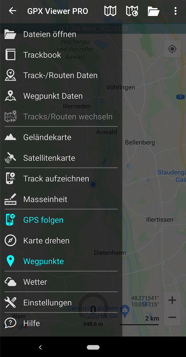

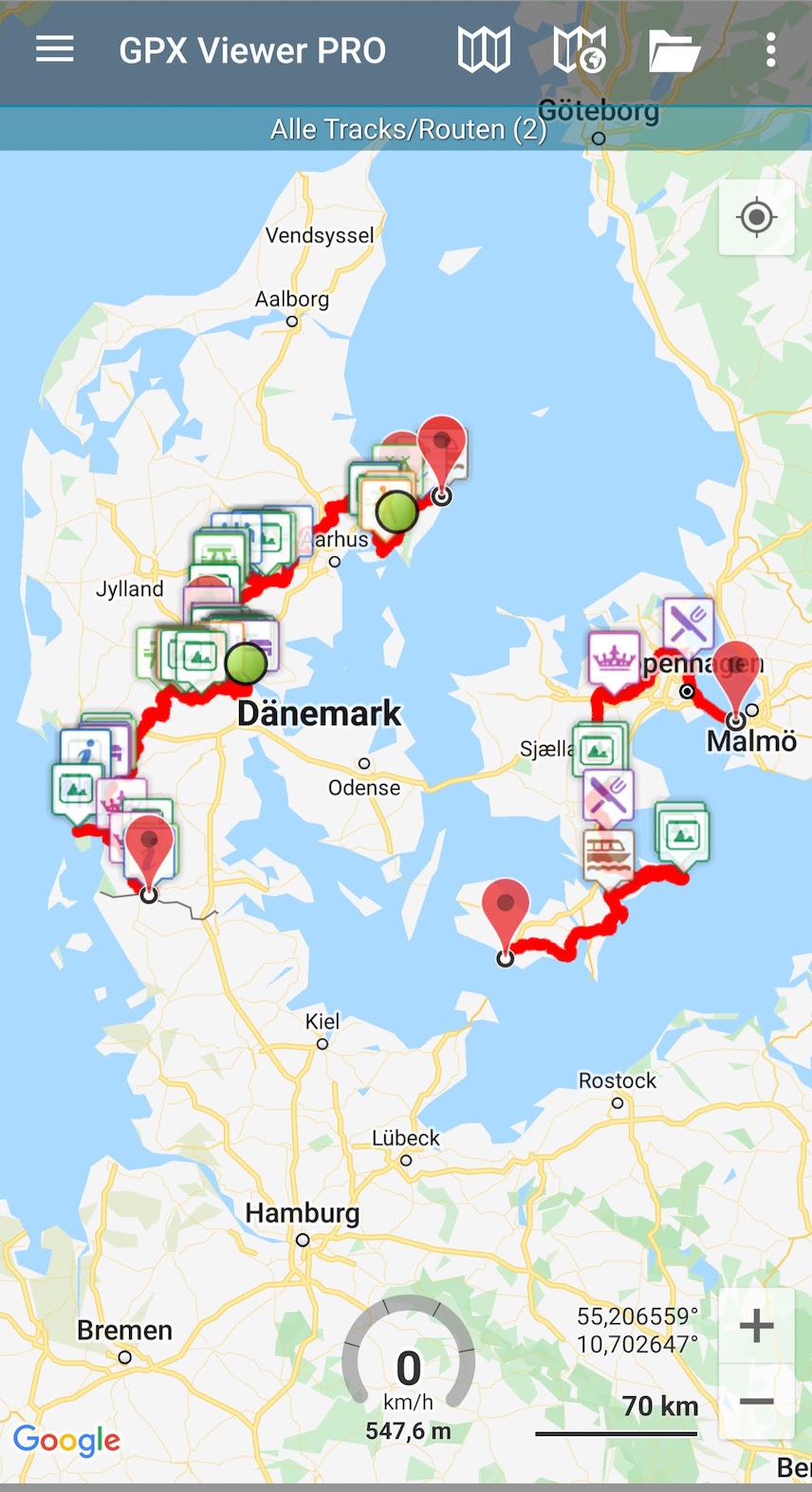

Wer nur nach Track auf Sicht nachfahren will,
GPX Viewer Pro zeigt die TET Tracks & WP an.
WP lassen sich Ein-Aus blenden.
Offline Karten können installiert werden

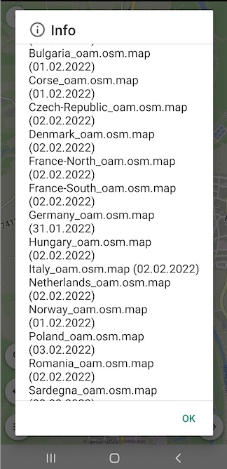

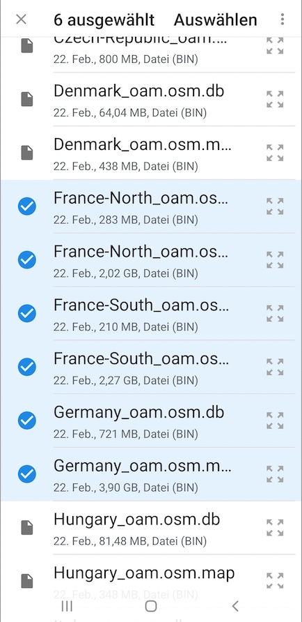

Gast 53638
Menü > Karte > Karten-öffnen > Karten hinzufügen > in den Karten Ordner wechseln > Karten auswählen,
den Rest macht die App automatisch.
Im Menü Tools > Info > sieht man alle Karten wo aktiviert sind.

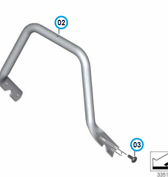

Zur Zeit auf einer KTM 890 Adventure R verbaut.
Wo hast du den Schutz für die Haltefinger her? Habe da aktuell die mitgelieferten Klebepads drunter. Die halten aber suboptimal. Dein Schutz sieht echt brauchbar aus. Bezugsquelle?
