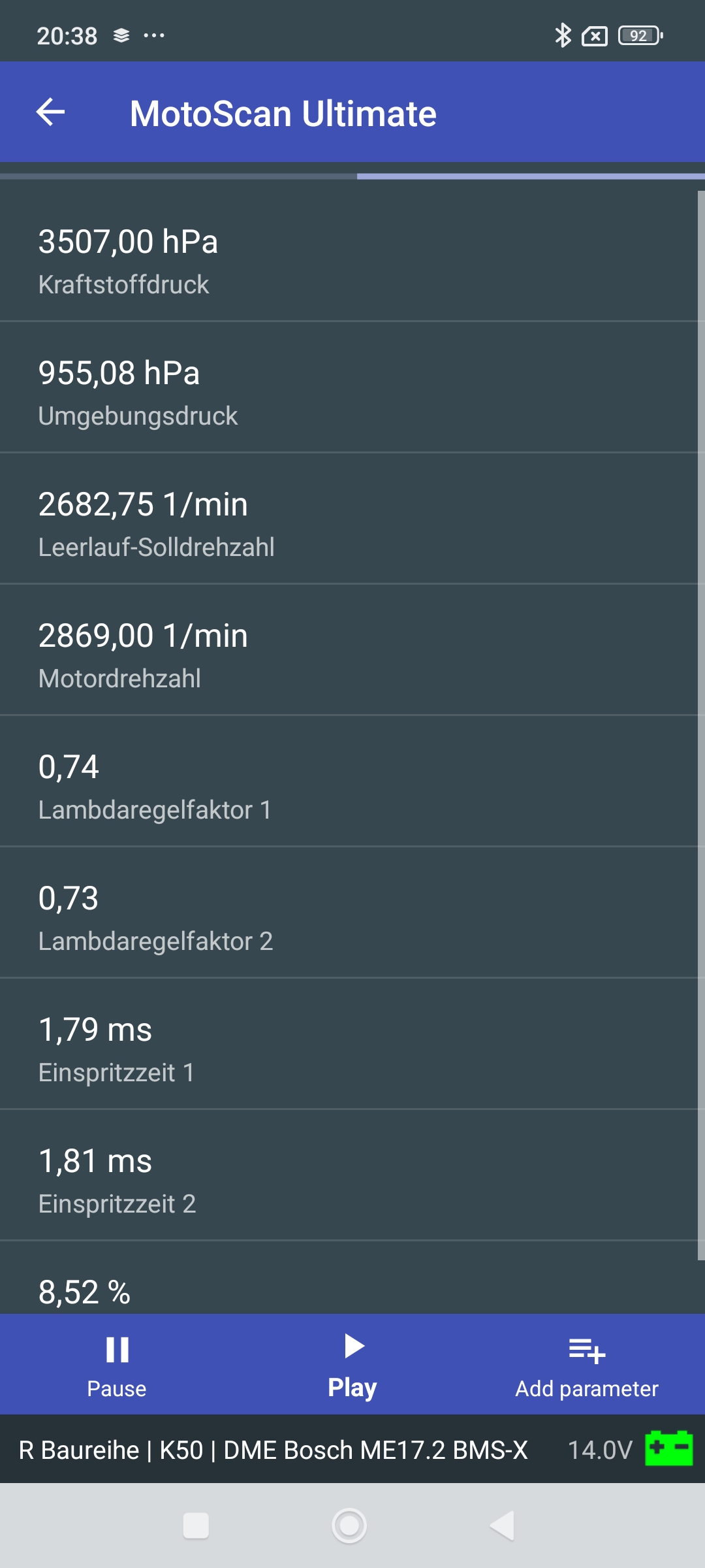

Ich habe das Motorrad mit MotoScan Ultimate ausgelesen und folgende Auffälligkeiten festgestellt:
* Lambdaregelfaktor: Nach dem Starten liegt der Faktor bei 1,00, regelt aber innerhalb von ca. einer halben Minute auf 0,70 bis 0,74 herunter und bleibt dort. Das deutet auf ein fettes Gemisch hin. Die Lambdasondenheizung funktioniert.
* Umgebungsdruck: Die Motronic misst einen Umgebungsdruck von ca. 955 hPa, obwohl der tatsächliche Umgebungsdruck bei ca. 1018 hPa liegt. Die Differenz von über 60 hPa ist auffällig.
* Drosselklappenstellung: Bei einer Gasgriffstellung von ca. 5 % zeigen die Drosselklappensensoren eine Öffnung von ca. 12-13 %.

Ich vermute, der "Lambdaregelfaktor" ist ein Faktor, mit dem die Einspritzmenge korrigiert wird, um auf Lambda = 1 zu kommen.
In dem Fall bedeutet 0.75, dass die Einspritzmenge stark nach unten korrigiert wird, also eine Korrektur in Richtung mager -> ohneKorrektur ist das Gemisch zu fett.
Das kannst Du aber leicht prüfen: Im Leerlauf Bremsenreiniger in den Ansaugschnorchel sprühen, dann müsste der Faktor noch weiter runter gehen, da das Gemisch durch den Bremsenreiniger fetter wird und zur Korrektur die Einspritzmenge weiter reduziert wird.
Aber: Normalerweise sind solche Korrekturfaktoren in der Software begrenzt, damit das System bei einem Sensorfehler nicht Amok läuft - 0.75 könnte schon die Grenze sein, in dem Fall würde der Faktor trotz Bremsenreiniger nicht weiter runter gehen - eventuell kannst Du in dem Fall irgendwie Falschluft einbringen und dabei den Faktor beobachten.
Wenn sicher ist, ob Werte kleiner 1 eine Korrektur des Gemisches in Richtung mager bedeuten, kannst Du Schlüsse ziehen, ob der Motor z.B. Falschluft zieht (Gemisch wird mager, Regler muss in Richtung fett korrigieren) oder z.B. die DK verdreckt ist (Motor kriegt weniger Luft, Gemisch wird fett, Regler muss in Richtung mager korrigieren).
Da die K50 für jeden Zylinder eine separate Lambdasonde hat, würde ich zwei "Lambdaregelfaktoren" erwarten - für jeden Zylinder einen ...
Edit: Sieht man ja im Screenshot -> Anmerkung überflüssig!

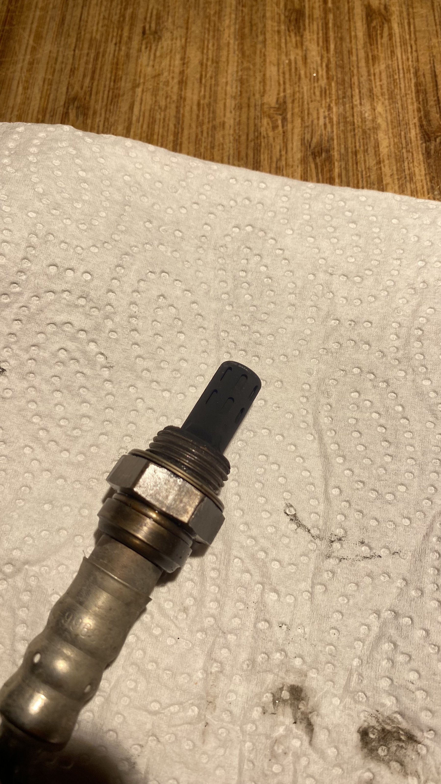

Drosselklappen sehen sauber aus, werde sie aber noch mit Reiniger reinigen. Lamda ausgebaut, ist stark verusst. Fremdluft habe ich mit Bremsenreiniger geprüft, zieht keine. Denke werde eine Sonde versuchen zu reinigen und dann schauen, was die Werte machen. Dann könnt ich auch testen wie die Lamda auf Brensenreiniger im Ansaugtrakt reagieren. Denke aber unter 0,7 riegelt die Software ab.

Wenn die Sonden so aussehen kann es sein das die Dinger nicht mehr korrekt funzen - hatte ich einmal bei der Messsonde von meinem Innovate LM-2.
Die würde ich auf alle Fälle reinigen.
Sind die Dinger vielleicht generell defekt und liefern falsche Werte?

Warum ist die Leerlaufsolldrehzahl in Motoscan so irre hoch mit 2600 U/min? Hängt das Steuergerät irgendwie im Kaltstart-Modus fest? Warum? Ist der Luftfilter neu und gut durchgängig? Ist der Spritdruck zu hoch, weil das 3-Wege-Bleed-Ventil klemmt?
Ich würde auf jeden Fall mal
1. den Spritdruck in der Einspritzleitung mit einem Manometer messen
2. den Luftfilter erneuern
Die Benzinpumpe erzeugt bei meiner Lufti einen ungeregelt hohen Druck, der durch eine federgespannte Kugel im Bleed-Ventil (unter dem Tank) mechanisch auf Sollwert geregelt / in den Rücklauf abgelassen wird. Einen Druckfühler / elektronische Regelung der Benzinpumpe haben die Boxer m.W. nicht. Woher Motoscan den Spritdruck nimmt, den es anzeigt? Keine Ahnung. Wenn der Wert konstant ist, ist er Woodoo. (Kenn mich aber nur mit Luftis aus)
