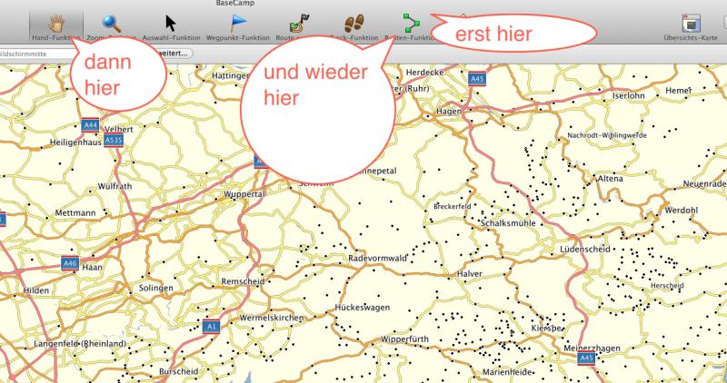

Wir hatten hier gerade über die Mac Version gesprochen, die ist etwas anders. Aber versuch mal einen "rechts Klick" in die obere Iconleiste. Dann müsste ein Menü aufgehen "leiste bearbeiten" oder so ähnlich. Da Kannst du die Ions neu Gruppieren oder welche hinzufügen. guck mal ob du ein Icon mit Routenfunktion findest. Ich werd mir gleich mal die win BC Version auf meiner VM installieren. Dann kann ich vielleicht weiter helfen.

Hallo Alfred,
wenn dieses Fenster aufgeht, wie in deinem Bild gezeigt, brauchst du nur noch das kleine Kästchen "Dieses Fenster nicht wieder anzeigen" anzuklicken. Dann bist du Automatisch im Routen Gummiband-Modus wie in Mapsource.
Ich hoffe ich erkläre es einigermassen verständlich. Versuchs bitte mal und berichte.

Hallo Stephan,
rechte Maustaste erscheint ein Fenster mit der Möglichkeit des Häkchensetzens bei: Detailstufe<Bearbeiten<Suchen<Wiedergabe<Wiedergabeinformation<Ansicht. Sind bei mir alle aktiviert.
Welcher von beiden, Routen-Funktion oder Routen erstellen ähnelt denn am ehesten der Gummibandfunktion bei Map Source?
Gruß Alfred

Hallo Alfred, du hast eben ein Bildschirmfoto eingestellt. Dort hast du ein Fenster geöffnet "Leere Route" Links dieses kleine. Dort ist ein kleines Kästchen (Dieses Fenster nicht wieder anzeigen), das musst du anklicken und dein Problem sollte gelöst sein.

Nach dem Ihr mir schon öfters freundlich weitergeholfen habt , und so scheints einige in diesen Forum mit BaseCamp schon gut zu recht kommen , hätte Ich noch ein kleines Prob das gelöst werden sollte .
Ich bin am planen einer neuen Route , Ich wähle die Routenfunktion , und beginne vom Startpunkt weg mit dem Gummiband die Strecke zu markieren . Habe dabei die Karte auf das maximale vergrößert um auch Nebenstrassen deutlich zu erkennen , nur irgendwann bin ich am Rand der Karte angekommen , tippe jetzt auf die Hand in der Menüleiste und kann so die Karte verschieben und mit dem Mausrad gleichzeitig raus und reinzoomen . Bin dan wieder im Bilde wie die Route weitergehen soll , zoome in die Karte rein und verschiebe bis zu dem Punkt wo ich aufgehört habe die Route zu planen . So und wie kann ich jetzt ab dem letzten Punkt weiter machen , hab schon alles probiert geht aber nix . Bitte um Hilfe :confused:;):D LG Sepp

Hallo Sepp,
versuch mal die Pfeiltasten deiner Tastatur, damit kannst du während das Gummiband an der Maus hängt, die Karte in alle 4 Richtungen bewegen.
Ansonsten wenn du auf die Hand gewechselt hast um die Karte zu verschieben, musst du dann auf den Pfeil wechseln, dann kannst du die Route erweitern.
Aber ich mache es immer mit den Pfeiltasten der Tastatur, dann brauche ich nicht immer hin und her wechseln.
Und wenn deine Maus ein Scrollrad hat, kannst du auch immer schön raus und rein zoomen.

Alternativ kannst du jederzeit das Informationsfenster zur Route Öffnen und dort auf den letzten Abbiegehinweis gehen. Dann wieder das Gummiband auswählen und weiter geht's...

Danke für die raschen Antworten . Habs jetzt mal ausprobiert . Neue Route begonnen , durch drücken auf die " Hand " die Routenplanung unterbrochen , und dann auf die Pfeiltaste gedrückt . Zum Ende der Route gegangen auf den letzten Punkt geklickt und nix , geht net . Auch im Infofeld auf den letzten Routenpunkt gegangen der erscheint dann auf der Karte in einem gelben Kreis , aber auch da nix . Wenn ich in den Kreis klicke erscheint zwar das Gummiband , das Programm beginnt aber sofort ab dem letzten Routenpunkt eine neue Route zu erstellen . Ich hoffe mit der Gummiband-Funktion meint Ihr die Pfeiltaste in der Menüleiste , weil was anderes hab ich nicht . Bitte um Hilfe ;) LG Sepp

Also ich hab es jetzt nochmals getestet Route mit "neue Route" gestartet, dann mit Gummiband ein paar punkte gesetzt. Dann auf Handsymbol gegangen, Karte verschoben, jetzt wieder auf dieses grüne Routensymbol(mit dem man auch die Erstellung gestartet hat) geklickt und das Gummiband klebte sofort wieder an der Maus vom bisherigen letzten Routenpunkt an.
(War mein Fehler mit dem Pfeil, war früher bei Mapsource so).

Das funktioniert alles so wie du es beschreibst , Nur wenn ich um die Route weiter zeichnen zu können auf das Routensymbol klicke ist das Gummiband zwar auf dem letzten Punkt , es wir aber gleichzeitig eine neue Route gestartet und nicht an der alten weiter gerechnet . Da hab ich meine Probleme . Verwende BaseCamp unter Windows 7 . LG Sepp
