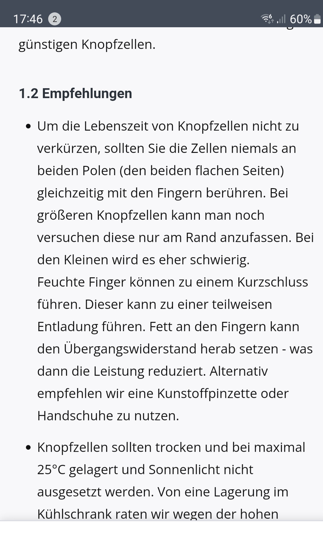

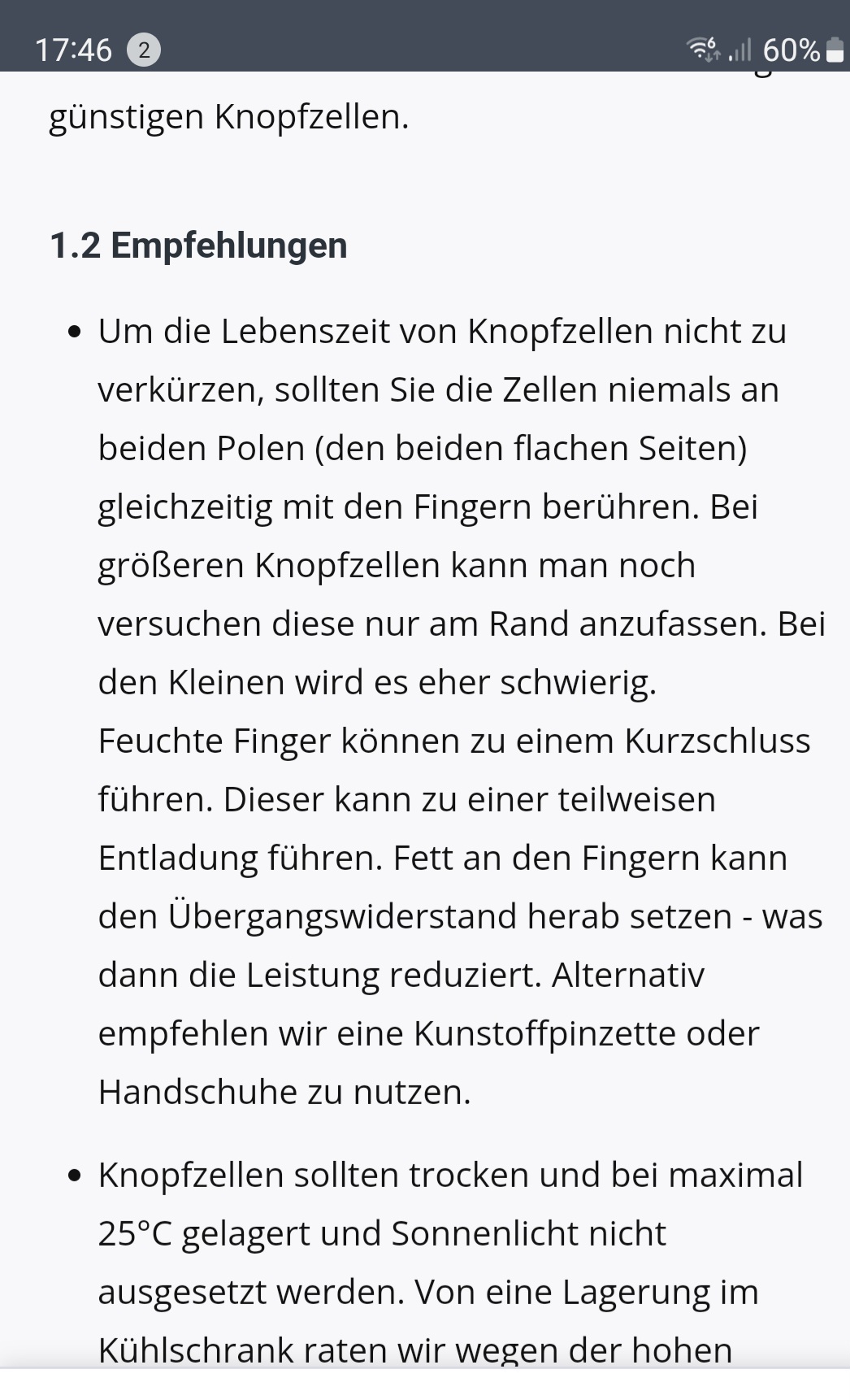

Ok aber ich halte mich an die Empfehlung und nehme Einweghandschuhe - ich habe keine Probleme meine ist in 9 Jahren einmal getauscht worden.
Varta Knopfzelle Lithium CR2025 3V 170mAh 5St.
Und wie fasst man denn normalerweise eine Knopfzelle an ? doch nicht am Rand wenn man sie rausholt :schulterzucken:
das macht nichts wenn man die berührt, der Übergangswiderstand der Haut ist viel zu hoch für einen Kurzschluss.
Was man aber beachten sollte, es gibt inzwischen Knopfzellen mit Bitrex Beschichtung (Bitterstoff zum Kinderschutz gegen Verschlucken Kindersicherheit bei den Duracell Lithium-Knopfzellen).
Diese Beschichtung macht z.Teil Probleme, je nachdem wo die Kontakte die Knopfzelle berühren.
Man findet da einiges zu dem Thema im Zusammenhang mit Apple AirTags
