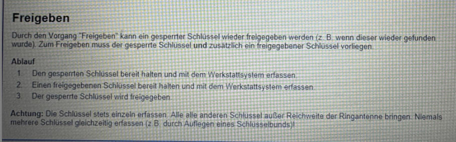

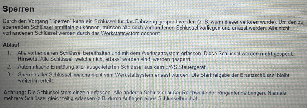

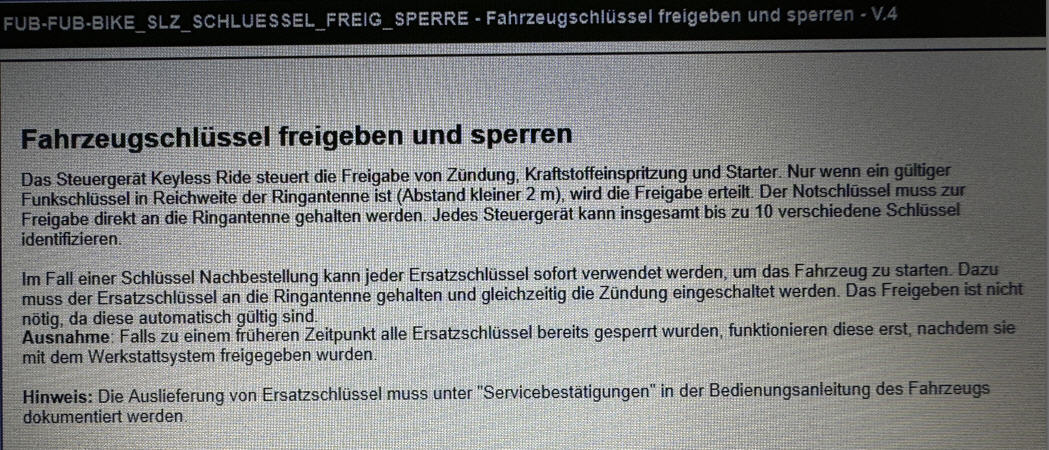

Ich habe heute mal ISTA+ ans Motorrad gehängt um den Servicetermin zu ändern. Bei der Gelegenheit habe ich gleich mal geschaut was da zum Thema Schlüssel geht.
Das Wesentlich was ich da raus lese ist, dass mein Motorrad 10 Schlüssel verwalten kann. Neue bestellte Schlüssel funktionieren ohne Programmierung über das Laptop nur durch Auflegen an der Antenne. Solange man keine Schlüssel über das Laptop sperrt bleiben alle aktiv.

Ich war heute bei meinem Händler bei dem ich auch das Motorrad gekauft habe und habe einen Funkschlüssel und einen "normalen" Metallschlüssel bestellt.
Für die Bestellung ist die Vorlage von Ausweis und Fahrzeugschein erfoderlich
Der Funkschlüssel kommt fertig codiert
Der bisherige Schlüssel wird nicht gelöscht. Mein Händler hat mich komisch angeschaut und gefragt wie denn darauf kommen würde.
Der Funkschlüssel kostet 232 € und der normale irgendwas um die 30 €.
