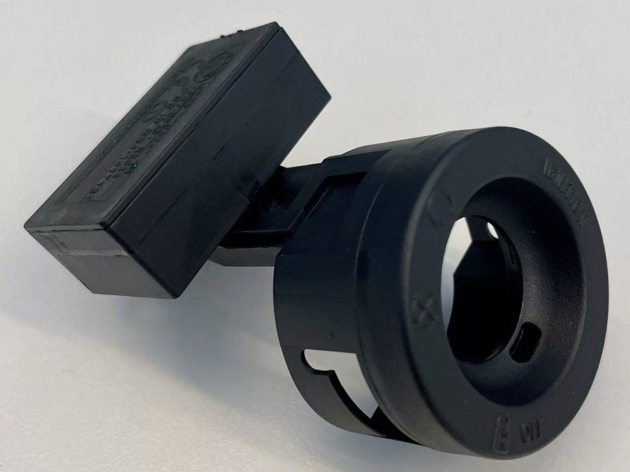

Wie schon beschrieben, höchstwahrscheinlich die Ringantenne defekt. Zum Einbau einer neuen Ringantenne wird spezielles Werkzeug benötigt. Lass es beim Freundliche. machen. Oder halt eine Neue kaufen und beim Starten immer in Höhe der defekten Ringantenne halten. Müsste dann auch klappen. Gruß Armin

Auf jeden Fall erstmal vorher den Stecker der Ringantenne aufmachen und putzen. (Weitere Kandidaten: Kabel vom Zündschloss zum Steuergerät und Stecker am Steuergerät). Hab auch schonmal gehört, dass ein Handy oder Navi die Antenne stören kann, also pack sowas mal weit weg.
Wenn das nicht hilft eine neue Ringantenne anschließen und erstmal neben dem Zündschloss ausprobieren ob die Antenne wirklich das Problem ist, z.B. mit dem Zweitschlüssel im Schloss und dem anderen in der neuen Antenne.
Wenn es die Antenne ist, musst halt irgendwie die beiden M8 Schrauben links und rechts der Ringantenne rauskriegen, die "nicht lösbare" Köpfe haben. Die Rep Anleitung sagt die Köpfe abbohren (zuerst 4.5 mm Durchmesser / max 6 mm tief, dann 8.5 mm Durchmesser) und die Stummel mit einem Ausdreher rausdrehen. Wahrscheinlich kann man besser mit einer Dremel o.ä. einen Schlitz in die Köpfe schleifen und einen Schraubendreher nehmen, oder am Rand des Kopfes 2 kleine Löcher bohren und ein Werkzeug mit 2 Fingern basteln, zB. 2 Bohrer und Zange. Oder gleich mit einem linksdrehenden Bohrer ran, da kommen die vermutlich von alleine raus. Anschließend mit normalen Schrauben ersetzen, unsere alten Kisten klaut doch eh keiner mehr....

Ich rede jetzt rein theoretisch, hab so eine Antenne selber noch nicht in der Hand gehalten. Aber kurze Suche im Internet ergab das die so aussieht:
Zunaechst mal das ist nicht nur eine Antenne sondern wenn ihr so wollt eine Antenne mit Vorverstaerker zur Stromversorgung des Schluessels und Steuergeraet welches mit der ECU redet. Sowas macht man normalerweise in Hotmelt. Man nimmt also die Teile, spannt die in einer Maschine ein und quetscht da heisses Plastik rein. Eigentlich unkaputtbar. Wobei mich aber die umlaufende Nut oben am Gehaeuse wundert. So als ob man da erst spaeter einen Deckel drauf geklebt hat. Sowas muss dann natuerlich nicht immer wasserdicht sein.

Schau mal, ob der Rückruf bezüglich Ringantenne für dein Mopped in der Liste bei BMW steht und frage beim Händler, ob der Tausch stattgefunden hatte. Wenn nein, würde ich das nachholen lassen.

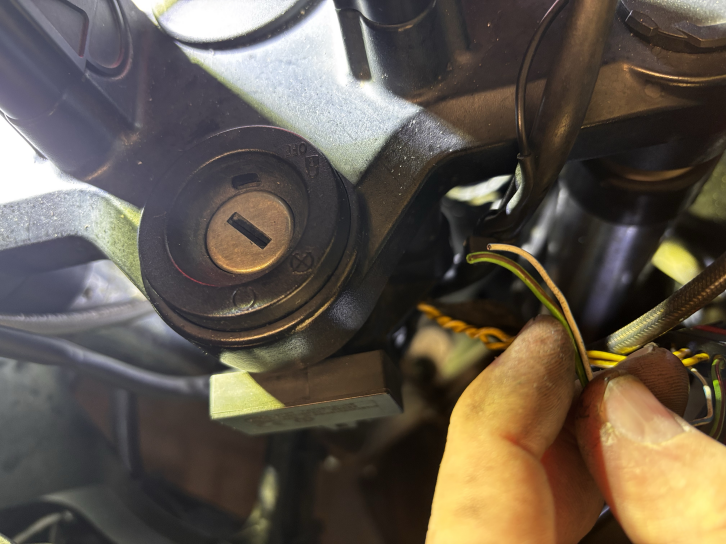

Neue Ringantenne probiert - das gleiche Prob! So, den Stecker begutachtet, sieht sehr gut aus. Gut, ich denke: Altes Moped - alte Kabel und fummle das Isolierband runter: Und?! Eureka! Das Problem war gefunden, was sich dann mit dem Lötkolben, ein paar Kabelstücken, etwas Schrumpfschlauch und ein paar Kabelbindern in weißgott was für Körperhaltungen reparieren ließ. Morgen hab ich bestimmt Muskelkater an Stellen, die es bei mir eigentlich gar nicht mehr geben sollte...

Hast Du eine Vermutung, wie diese beiden Drähte abreißen/abgehen konnten? Oder ein böser Mitmensch mit Zange?
Die Schnittstelle sieht ja sehr glatt aus.

Nee, durchgeschnitten hat das keiner. Das Problem ist schleichend gewesen - manchmal gings, manchmal nicht. Die Bruchstelle lag auch tatsächlich im Bewegungsbereich des Kabels, was bei jeder Lenkerbewegung gebogen wird. Auch war die Isolierung sehr ausgehärtet, was bei Kunststoff passiert, wenn der Weichmacher durch Sonne/Wärme raus ist. Ich habe den Bewegungsbereich des Kabels nun verlagert, indem ich Kabelbinder an einigen Stellen entfernt und an neuen Stellen angebracht habe. Die beiden brüchigen Kabel habe ich im Bewegungsbereich weitgehend ersetzt. Besser wäre natürlich der ganze Kabelbaum gewesen - man möge mir wieder Schluderrei unterstellen ;) - aber das hätte den Aufwand "etwas irrational" vergrößert...
