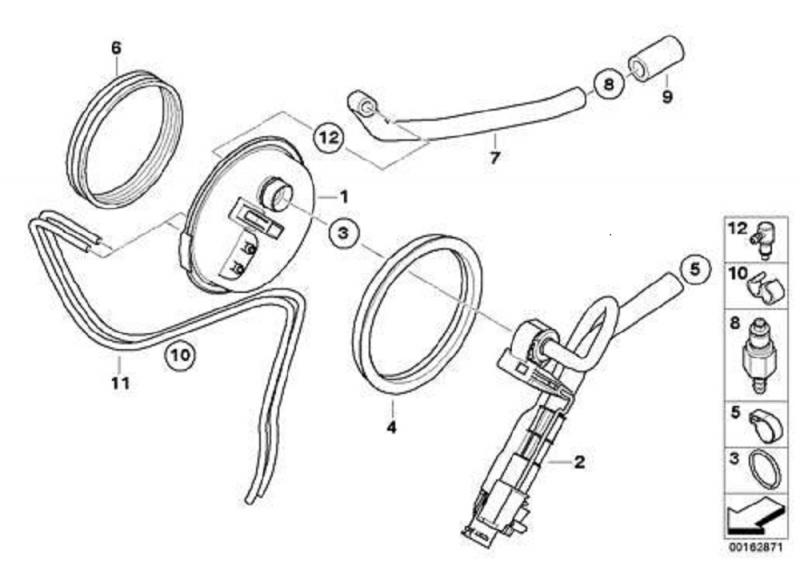

Ich habe auch ehnorme Probleme mit der Reicheite bei bei meiner ADV, seit ich den GS - Tank habe schaffe ich keine 400 Km mehr:mad::mad:

das mit der Leuchte ist an und für sich nicht schlecht! - Leider hilft das auch nicht wenn es schon Blinkt wenn der Tank voll ist!! = Foliengeber defekt! :mad:
Nun ich bin mal gespannt was bei mir die Lösung bringt?? :confused:
Vielleicht Foliengeber Nr. 3? :eek:
Eigentlich ist es mir egal, wichtig ist dass es gelöst wird!

Bin selbst schon Opfer der "netten" Reichweitenanzeige geworden die auf der Dosenbahn mal eben innerhalb von 20 Kilometern von 200+ auf 0 Km gefallen war.
Aber mal ne Frage in die Runde:
Die Kollegen die mit 4 Balken losfahren und nach 5 Minuten 2 oder weniger Balken haben parken bestimmt auf dem Seitenständer, oder :confused:
Dieses Verhalten zumindest ist nachvollziehbar wenn der Geber in der linken
Tankhälfte ist, geflutet wird und wenn die Fuhre beim Fahren gerade "steht"
quasi wieder auf dem Trockenen steht :)
Gast18187
Servus Lawman,
das Schräg stehen darf eigenltich nichts machen! Denn der Sprit wird nur per Pumpe in den anderen Tank gepumpt.
Wenn BMW die Tanks am unteren Ende mit einer Leitung verbinden würde - dann könnte es eine "Verschiebung" geben. - Vorteil wäre keine Technische Probleme!! Soweit mein Verständnis - hoffe es Stimmt :confused:;):D

Bei mir ist das Problem, das ca 9 Ltr. in der rechten Tankhälfte bleiben. Nach dem Volltanken ist alles gut Reichweite wird mit 650 km angezeigt. Nach ca. 350 km geht die Anzeige kontinuierlich runter und ist innerhalb 20 km auf Reserve. Wenn ich sie dann so weit es geht zur linken Seite neige und etwas wippe, läuft wieder etwas Sprit rüber und ich habe wieder ein paar km gewonnen. Nun habe ich auf der Teileliste eine Saugstrahlpumpe (2) gefunden. Kann es sein, das die defekt ist?
Ist übrigens eine 2009er Typ 380, keine Garantieverlängerung.
Danke im Voraus für eure Hilfe

Hallo zusammen,
bin neu hier im Forum, habe aber im Prinzip das selbe Problem. Bin auch schon stehengeblieben trotz noch vorhandener Restkilometer. Dann soweit es geht nach links gelehnt und es geht wieder ein Stück weiter.
Zu der Saugstrahlpumpe: Ich kenne diese Art Pumpen aus Hubschraubern. An sich kann daran nichts kaputt gehen da an dieser keine beweglichen Teile sind. Es sei den sie ist verstopft. An sich ist das nur eine Düse die Kaftstoff in einen gegenüberliegenden Trichter spritzt und durch den entstehenden Sog Benzin aus der Umgebung mitnimmt und somit einen größeren Volumenstrom weiter fördert. Wenn jetzt allerdings die eigentliche, elektrische Benzinpumpe nicht genügend Förderleistung hat, fördert die Saugstrahlpumpe natürlich auch nicht genug.
Vielleicht hat ja jemand einen Wert wieviel Benzin am Anschluss der rechten Tanktasche ankommen muss?

Das Problem ist ja schon recht lange bekannt. Da bietet es sich ja an, nach alter Väter Sitte mal den Verbrauch zu ermitteln (mit dem Rechner, nicht BC ) , mit dem Ergebnis die Reichweite zu errechnen und auf die eigene Festplatte zu schreiben und Trip II als Reichweitenanzeige zu nutzen. Klappt hervorragend
E
Erny1961
Hallo,...es gibt seit einigen Wochen eine verbesserte Version des Foliengebers,...ich hatte das gleiche Uebel,...neuer Geber drin,...seitdem gluecklich

Da isser wieder,...hab im September nen neuen Foliengeber & Pumpe bekommen & Problem war wech. War nun letzte Woche in Italien & das problemchen war wieder da.....Restreichweite 350 km & nach 30 gefahrenen KM Restreichweite 25 km...beim tanken gingen dann nur knapp 18 ltr rein. Hab die Q vorgestern beim Freundlichen abgegeben, der meinte evtl. die neue Pumpe defekt, der Tank wird nur auf der linken Seite geleert,....rechts steht voll.
Mal sehn, was es gibt....
